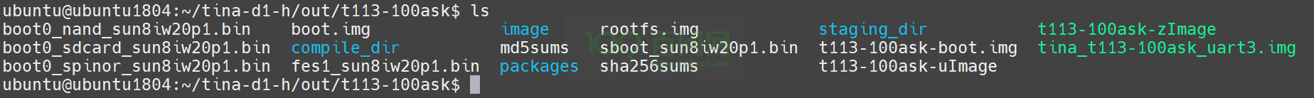

首先进入到已经编译好的 tina-sdk 目录内的 out/t113-100ask 可以看到 有很多镜像文件,如下图所示,这些文件里面包含了我们最近编译过可以烧录的系统各个部分镜像。
image-20230331175420455

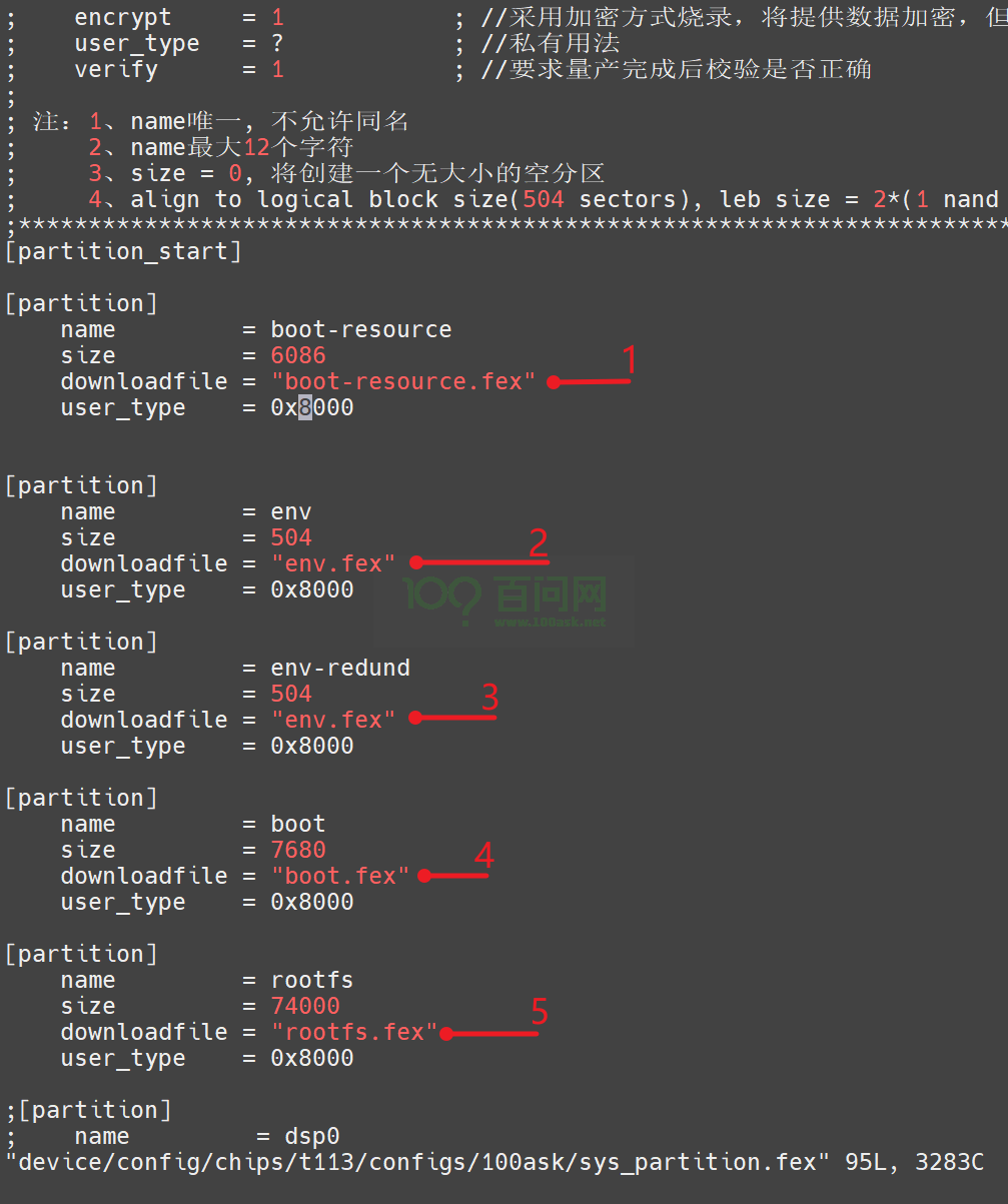

在开始烧录之前我们还是需要先确定你烧录的镜像文件具体是那个文件。需要通过查看 tina-sdk 目录内的device/config/chips/t113/configs/100ask/sys_partition.fex配置文件,可以看到 红色箭头指示的 1 2 3 4 5 表示最终下载的镜像文件名称。
image-20230331180101518

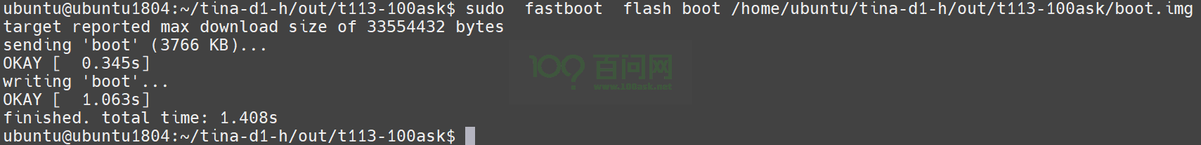

确定了更新文件所在位置以后 就可以通过 sudo fastboot flash boot /home/ubuntu/tina-d1-h/out/t113-100ask/boot.img 来更新根文件系统镜像了。
image-20230331181840442

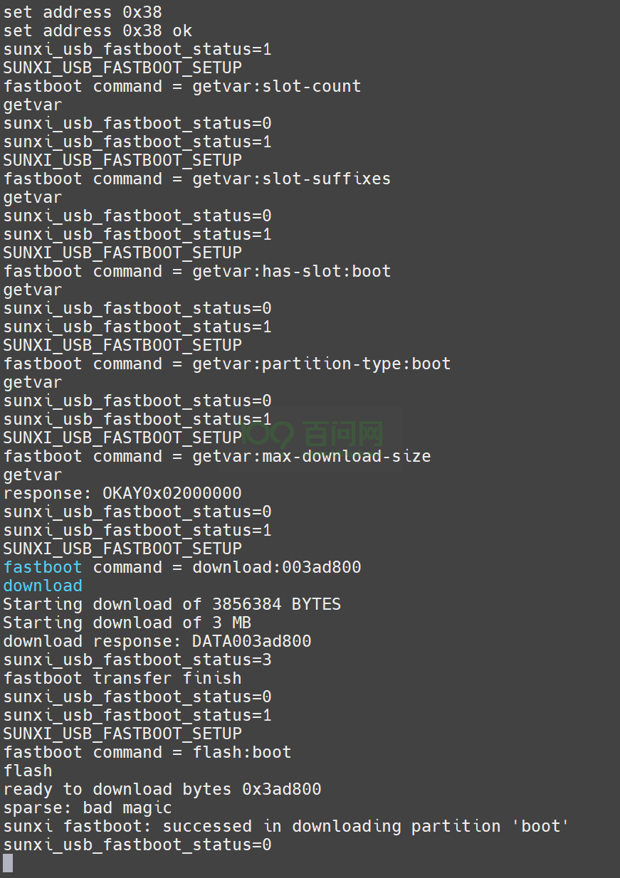

开发板端打印输出信息
image-20230331181900789
更新完成以后,我们就可以按下开发板 复位按键来重启开发板系统了。
