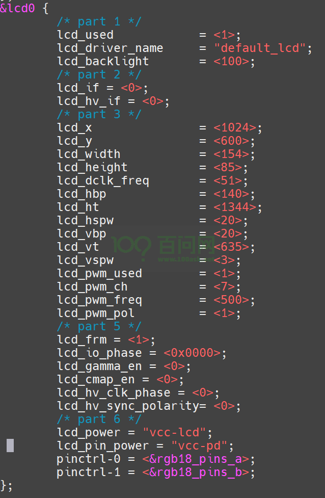

在Tina-SDK目录下,进入到 device/config/chips/t113/configs/100ask目录,找到uboot-board.dts文件,这个文件就是 uboot使用的 设备树配置文件,我们需要在这个设备树内增加对应的 7寸 RGB显示屏 设备树节点。
ubuntu@ubuntu1804:~/tina-d1-h/device/config/chips/t113/configs/100ask$ ls -la uboot-board.dts
-rwxrwxr-x 1 ubuntu ubuntu 11096 Mar 31 04:32 uboot-board.dts
节点信息如下,可以通过 vim gedit nano等工具进行编辑增加。
注意: 要删除掉原来的 &lcd0 配置。
&lcd0 {

添加成功后类似下图所示,之后保存退出。
