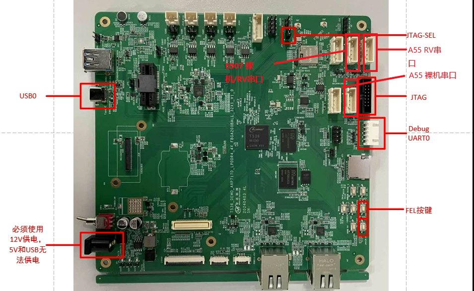

5.1 ARM baremetal 环境搭建​
1、配置板型。
执行./build.sh config 选择对应的板型。
T536 选择配置: T536, demo。
T153 选择配置: T153, bga_demo。
$ ./build.sh config
Welcome to mkscript setup progress
All available bare_project:
1. mr153_e907
2. t153

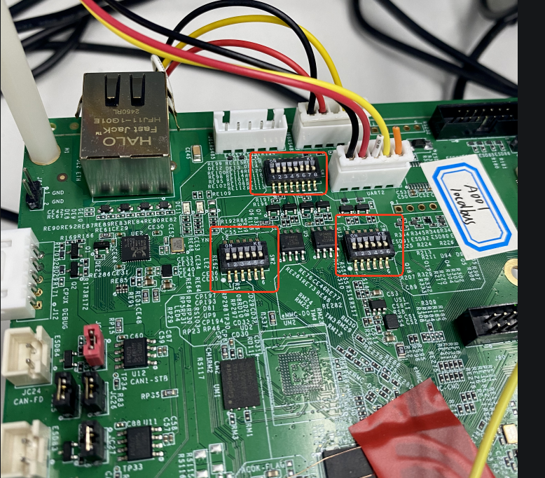

口连接图示。
T536 串口连接图示:
原文第 17 页插图
图5-1
T153 串口连接图示:
原文第 18 页插图
图5-2
