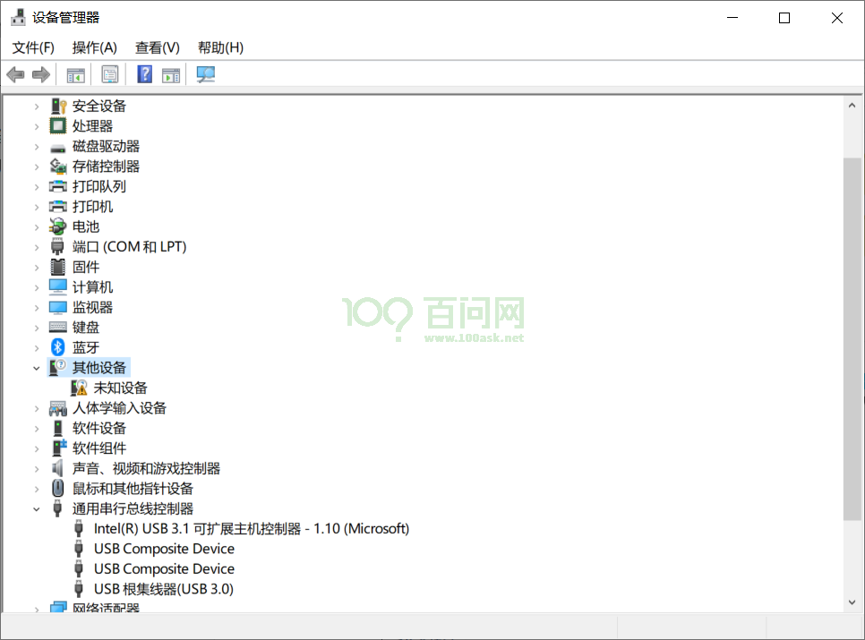

  3. 在 Windows 中右击开始,打开设备管理器。驱动未安装时,通常会看到带黄色提示的未知设备。
FEL 设备首次连接时在 Windows 设备管理器中显示为未知设备

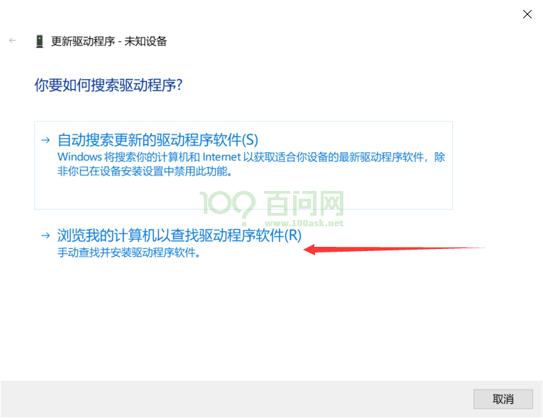

  1. 右击未知设备,选择更新驱动程序,然后点击浏览我的计算机以查找驱动程序。
Windows 更新驱动程序时选择从本机查找

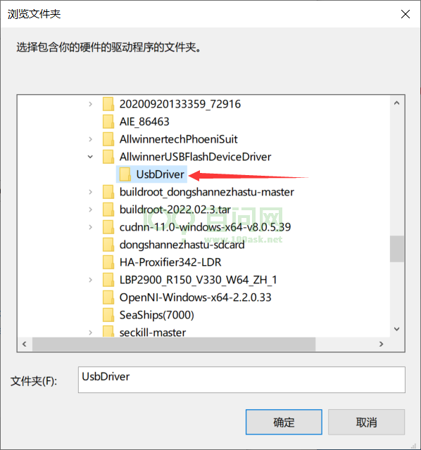

  1. 点击浏览,选中驱动压缩包解压后的 UsbDriver 目录,勾选包括子文件夹,然后点击下一页。
在全志 USB 烧录驱动中选择 UsbDriver 目录

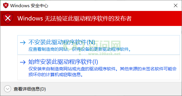

  1. Windows 如果询问是否安装驱动,确认压缩包来自上表链接后,选择始终安装此驱动程序软件。

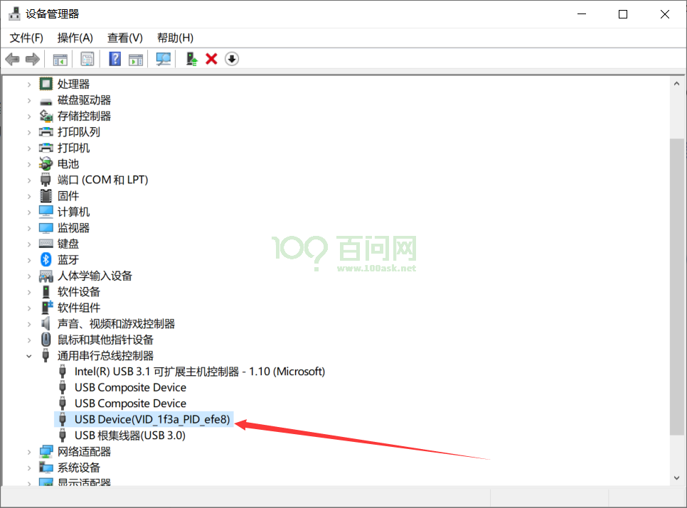

  1. 重新让板卡进入 FEL/FES。设备管理器显示 USB Device(VID_1f3a_PID_efe8) 时,表示驱动已就绪。
Windows 已正确识别 VID 1f3a PID efe8 的 FEL 设备

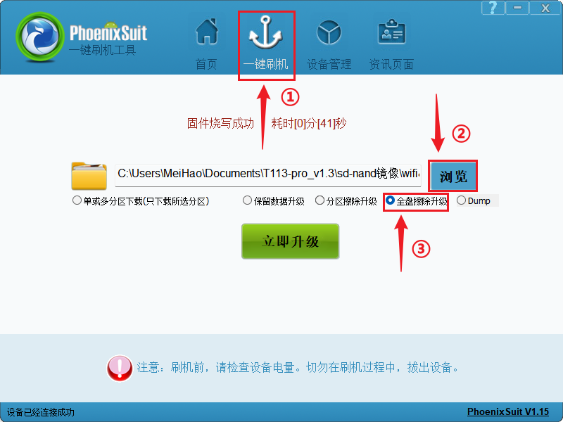

  1. 进入解压后的 AllwinnertechPhoeniSuit 目录,右击 PhoenixSuit.exe,选择以管理员身份运行。
  2. 切换到一键刷机页面。
  3. 点击浏览,选择默认固件解压出的 .img,或自行编译的 t153_linux_omnigate_uart0.img。
  4. 首次烧录或恢复到默认状态时,选择全盘擦除升级。
PhoenixSuit 中切换到一键刷机、浏览镜像并选择全盘擦除升级
界面图仅用于说明按钮位置
截图中的文件路径是其他操作记录的示例。实际操作必须选择 OmniGate-T153 的 .img, 不要照抄截图中的文件名。

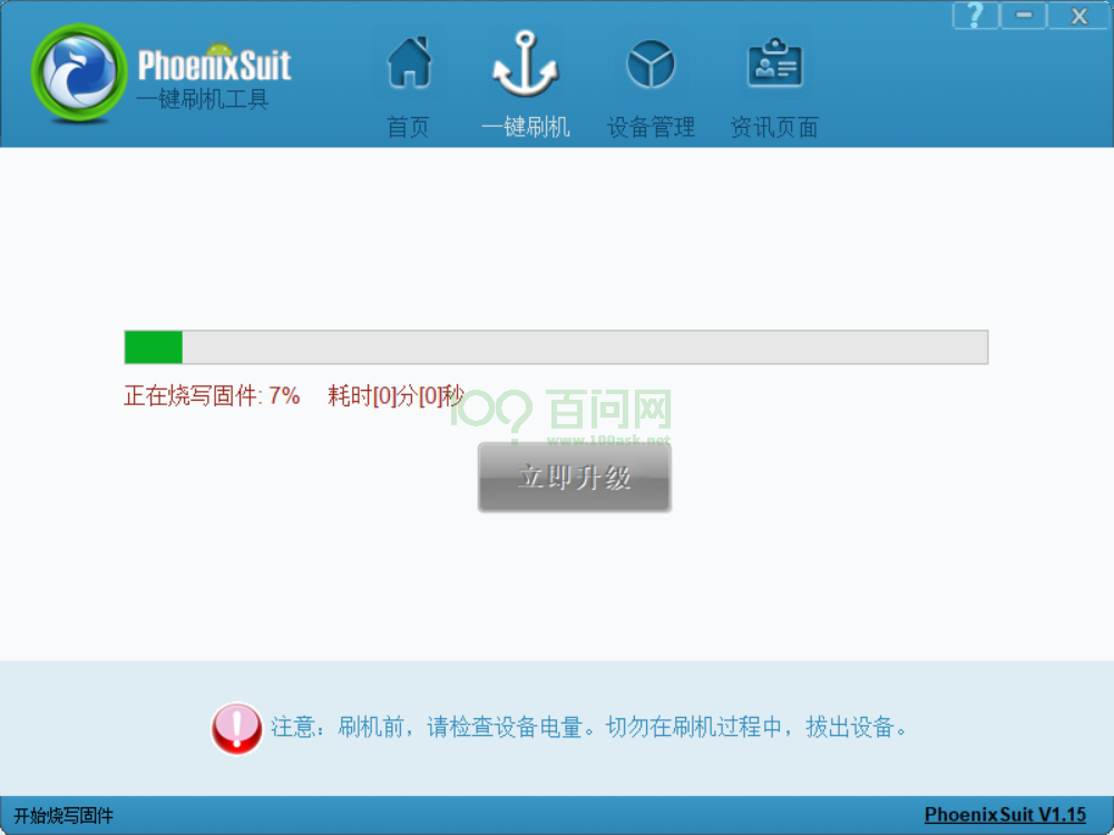

  3. 开始后会显示进度条;不要拔 USB、断电、复位或关闭 PhoenixSuit。
PhoenixSuit 正在烧录固件并显示进度
