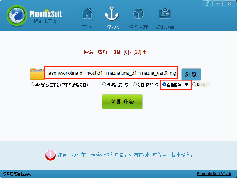

3. 烧写固件
百问网D1h双屏异显开发套件是板载的SPI NAND FLASH,用pack默认制作的是flash中运行的固件,符合我们的预期。
这里我们使用全志科技提供的PhoenixSuit烧录工具即可,原厂。建议开发者开发时使用该工具进行固件升级。
PhoenixSuit使用简介
下面主要介绍用PhoenixSuit烧写的方法,LiveSuit和PhoenixUSBpro烧写的方法类似。
PhoenixSuit下载地址:固件烧写工具PhoenixSuit
同时需安装全志USB驱动,下载链接:全志USB驱动
*企业开发者在安装APST的同时也会安装全志USB驱动,无需单独再安装
具体步骤如下:
(1)打开PhoenixSuit,当设备上电启动并插入USB与PC相连的时,PhoenixSuit会提示识别到设备;
(2)点击 一键刷机-浏览选择要烧写的固件;
(3)点击 立即升级,此时会通过USB给设备发送重启命令,设备会带着烧写标识重启,并在重启阶段进入烧写模式;
(4)设备重新到boot的时候会自动进行烧写,可以看到PhoenixSuit的进度条在动;
(5)烧写成功,设备重启。
烧写界面示例
注意:开发阶段,建议勾上全盘擦除升级。
烧写过程中遇到的问题,请查阅全志官方文档:D1-H 编译与烧写
