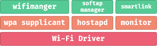

Tina WiFi软件结构
wifimanger: 主要用于STATION模式,提供Wi-Fi连接扫描等功能。softap manager:提供启动AP的功能。smartlink: 对于NoInput的设备,通过借助第三方设备(如手机)实现透传配网的功能,包括softap/soundwave/xconfig/airkiss/等多种配网方式。wpa_supplicant: 开源的无线网络配置工具,主要用来支持WEP,WPA/WPA2和WAPI无线协议和加密认证的,实际上的工作内容是通过socket与驱动交互上报数据给用户。hostapd: 是一个用户态用于AP和认证服务器的守护进程。monitor: Wi-Fi处于混杂设备监听模式的处理应用。

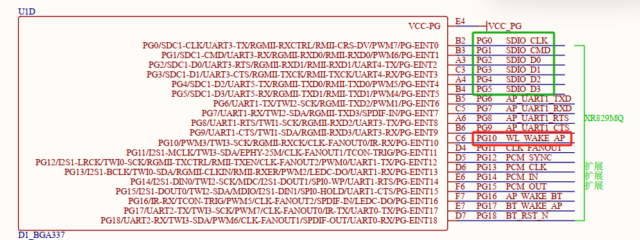

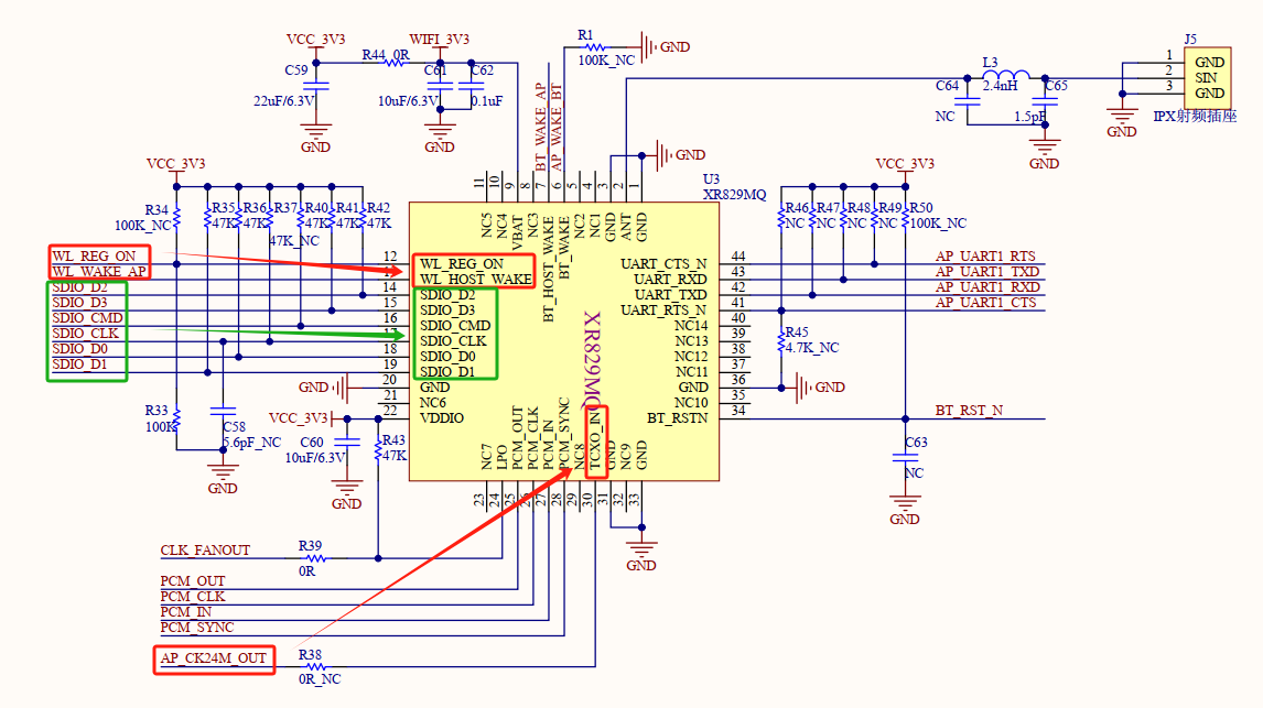

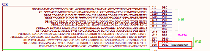

查看原理图
查看XR829的原理图和核心板的IO关系,可以得出:
- WL_REG_ON连接到D1-H的PB12引脚
- WL_WAKE_AP连接到D1-H的PG10引脚
- SDIO的通信部分(SDIO_CLK, SDIO_CMD, SDIO_D0, SDIO_D1, SDIO_D2, SDIO_D3)别连接到D1-H的PG0 ~ PG5
那么接下来就需要修改一下设备树文件,针对百问网D1h双屏异显开发套件做相应的修改适配。

- wlan_regon = <&pio PG 12 GPIO_ACTIVE_HIGH>;
+ wlan_regon = <&pio PB 12 GPIO_ACTIVE_HIGH>; /* PB12 on NezhaSTU-Core_SCH_V1 */

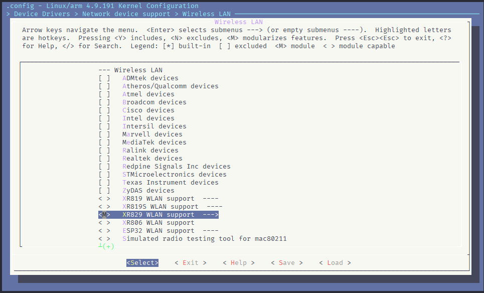

驱动配置
首先我们进入 make kernel_menuconfig 配置界面,在 Device Drivers > Network device support > Wireless LAN 找到 <M> XR829 WLAN support ---> 选项,并启用为模块<M>。

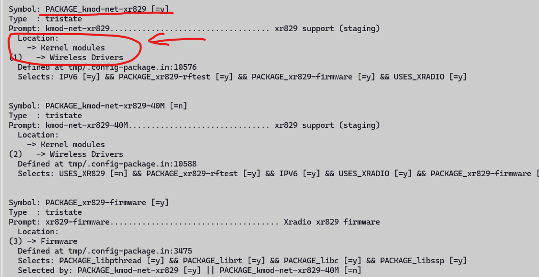

根据XR829原理图中的时钟可以看出,在百问网D1h双屏异显开发套件上,时钟输入为20M,而默认的Tina linux中,设置的是40,这会导致后面和XR829芯片进行通信的时候出现错误,需要手动修改对应的配置到20M晶振配置上。
$ make menuconfig
# 找到下面的符号,将对应的当前值修改为目标值,如[=n] => [y]
Symbol: PACKAGE_kmod-net-xr829 [=n] => [y]
Symbol: PACKAGE_kmod-net-xr829-40M [=y] => [n]
Symbol: XR829_USE_40M_SDD [=y] => [n]
下面以将PACKAGE_kmod-net-xr829由n改为y的过程,介绍一下如何通过搜索某个配置符号,快速查找到对应界面选择的位置:
输入/,然后输入xr829,即可进行符号的搜索,如下图所示:
通过查找到的Location,我们手动的到对应的地址,进行选择,输入y将其设置为y。

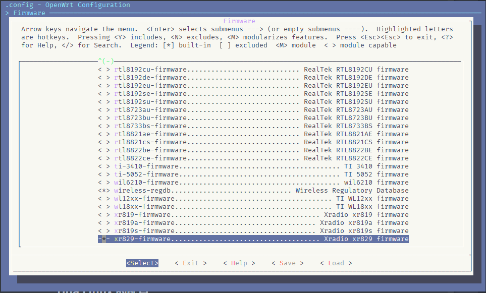

在上面的步骤完成后,此时也可以去检查一下 Firmware 目录中的固件有没有被成功勾选。
