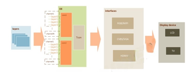

芯片显示架构
DE架构
针对D1-H显示架构,由显示引擎(DE)和各类型控制器(tcon)组成。输入图层(layers)在 DE中进行显示相关处理后,通过一种或多种接口输出到显示设备上显示,以达到将众多应用渲染的图层合成后在显示器呈现给用户观看的作用。
DE 有 2 个独立单元(可以简称 de0、 de1),可以分别接受用户输入的图层进行合成,输出到不同的显示器,以实现双显。 DE 的每个独立的单元有1-4 个通道(典型地, de0 有 4 个, de1 有 2 个),每个通道可以同时处理接受 4 个格式相同的图层。 sunxi 平台有视频通道和 UI 通道之分。视频通道功能强大,可以支持 YUV 格式和 RGB图层。 UI 通道只支持 RGB 图层。

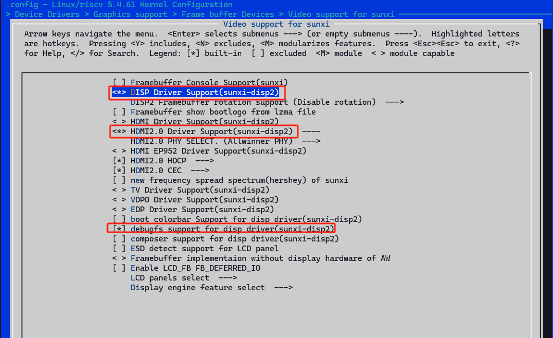

使能显示模块
make kernel_menuconfig
具体配置为:
Device Drivers --->
Graphics support --->
<*> Support for frame buffer devices --->
Video support for sunxi --->
<*> DISP Driver Support(sunxi-disp2)
配置选项
默认配置选择了DISP Driver Support(suxi-disp2),并且选上了HDMI2.0的驱动支持,这里我们选上debugfs support for disp drivers,方便通过debugfs动态的跟disp驱动进行交互,写或者读对应的配置信息。

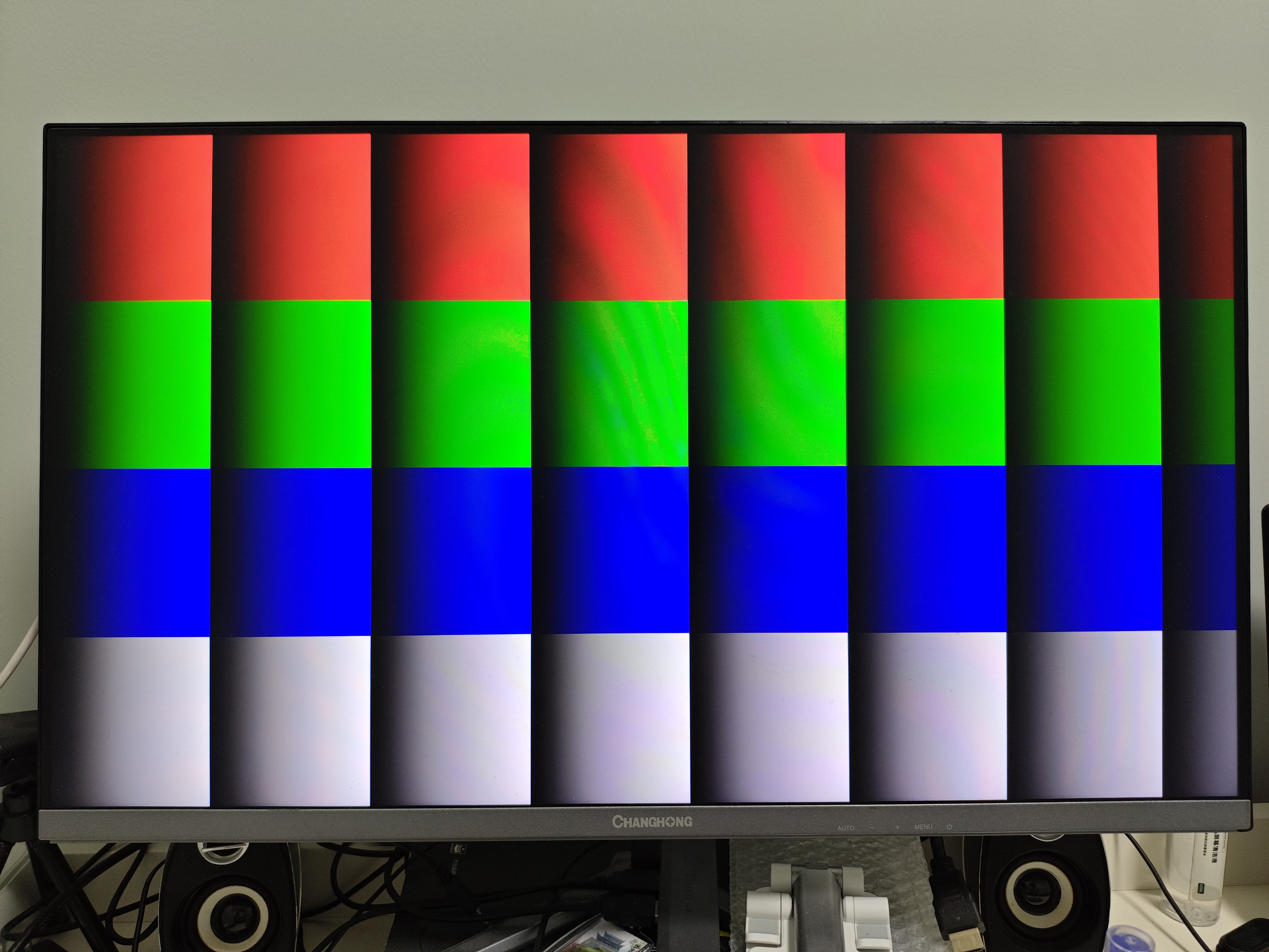

测试显示colorbar
root@TinaLinux:~# cd /sys/kernel/debug/dispdbg
root@TinaLinux:/sys/kernel/debug/dispdbg# echo 1 > /sys/class/disp/disp/attr/colorbar
测试显示colorbar

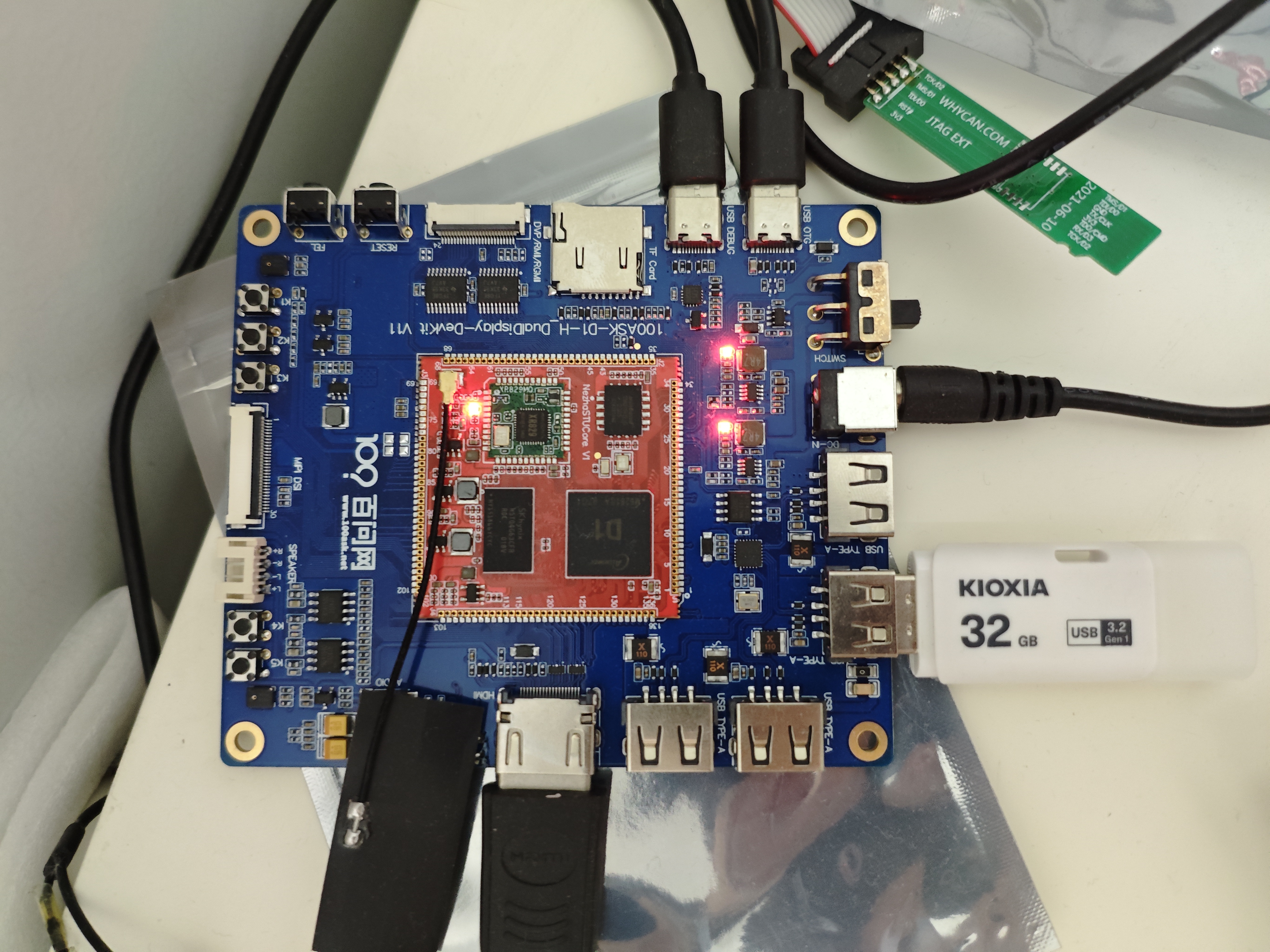

这里采用U盘的方式,将测试的视频存储在U盘中,然后插入到开发板的USB接口,因为板载的NAND-Flash空间不太大,使用U盘,然后将U盘设备挂载到对应的目录,算是比较方便的测试步骤。
硬件连接示例
说明:默认Tina Linux会自动挂载U盘的默认分区到/mnt/exUDisk目录,这里我们在U盘中考入了exile的MV视频(半个Taylor粉丝的我)。

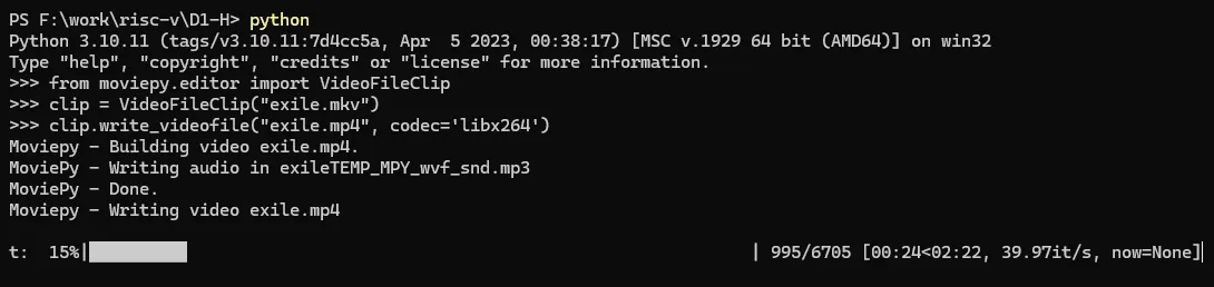

结果接入的HDMI屏幕没有任何显示。。。后来找大佬交流沟通,把他们可以播放的视频拷贝到U盘,然后同样的方式进行测试,结果是可以播放的。那么可以说明是播放的文件的问题,他们可以播放的视频都是mp4格式的。
那么说明mkv视频无法播放,可能需要解码器。这里用Python脚本转换成mp4,再进行测试:
mkv转换mp4示例
转换完成
转换完成
于是我尝试将从油管下载的mkv视频转为mp4的,然后拿到单板上进行测试,就可以正常播放了。

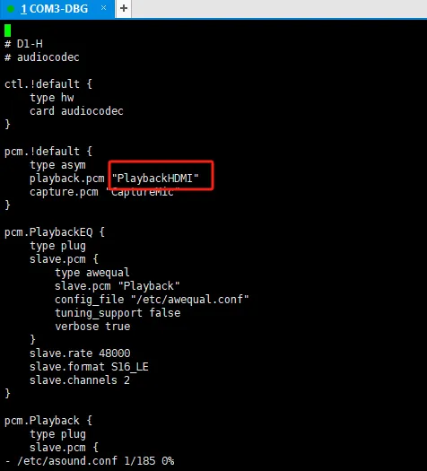

但是这个时候发现,播放的只有视频,没有声音呢,这个时候到全志的D1-H论坛进行关键词搜索,HDMI播放声音,发现只需要简单的修改asound.conf文件即可。
引用论坛大佬回复:修改etc/asound.conf文件,将pcm.!default里面的playback.pcm,从"Playback"改成"PlaybackHDMI",alsa框架默认会从这个配置文件读取配置,配成HDMI输出就可以了。
asound.conf里面默认不是配置的HDMI出声音,需要修改为:
root@TinaLinux:~# vim /etc/asound.conf
修改配置支持HDMI播放音频
做到这里,已经可以稳定的用tplayerdemo程序,愉快的将视频文件通过HDMI接口播放啦,并且还可以通过HDMI播放声音!
