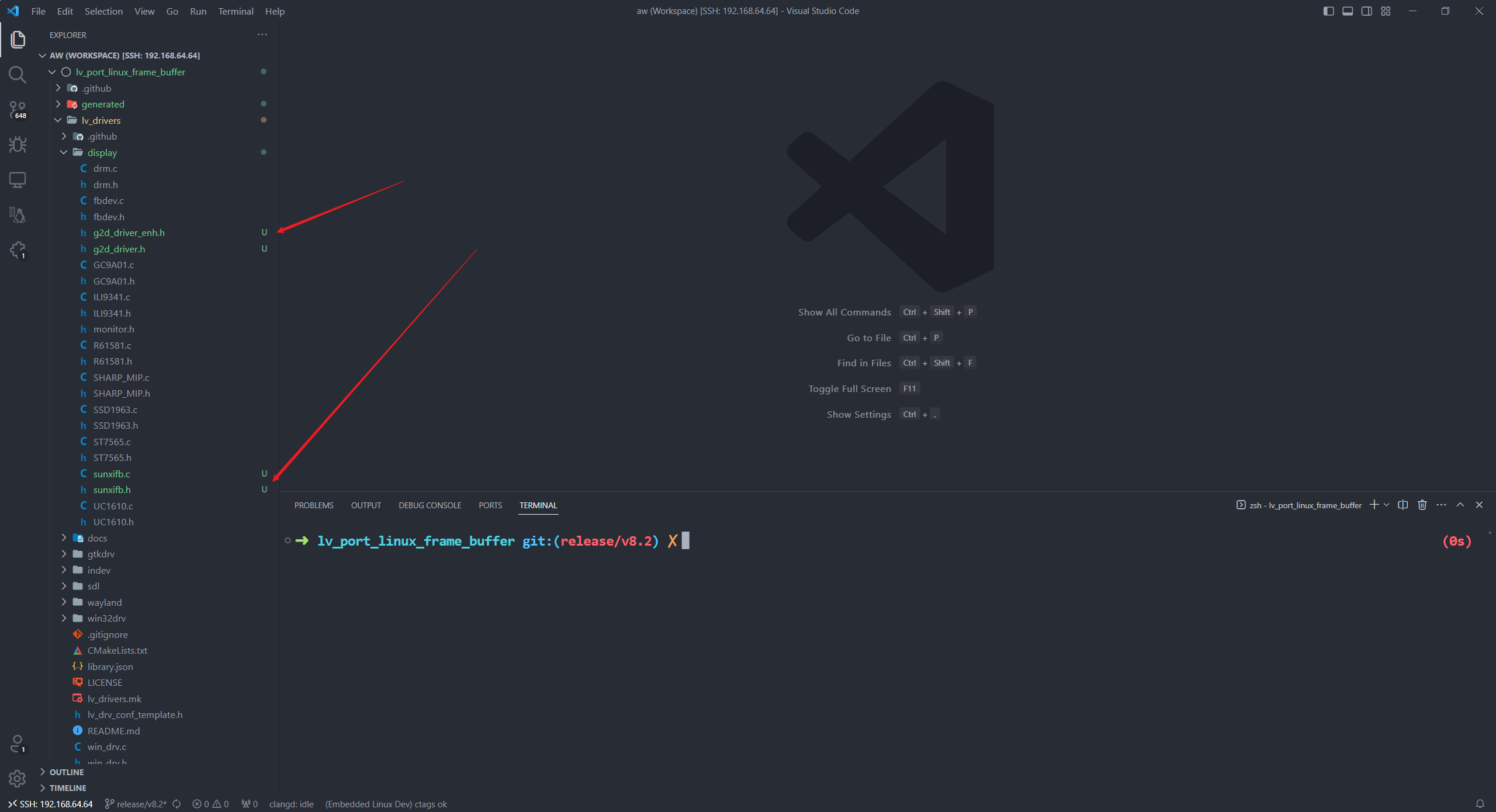

适配 sunxi 驱动
在拉取下来的代码中是没有 sunxi 的驱动的,这里把 package 里面的驱动代码给复制过来
然后在 lv_drv_conf.h 中添加如下宏配置,启用 sunxifb 的驱动
#define USE_SUNXIFB 1
#define USE_SUNXIFB_CACHE 1
#define USE_SUNXIFB_G2D 1

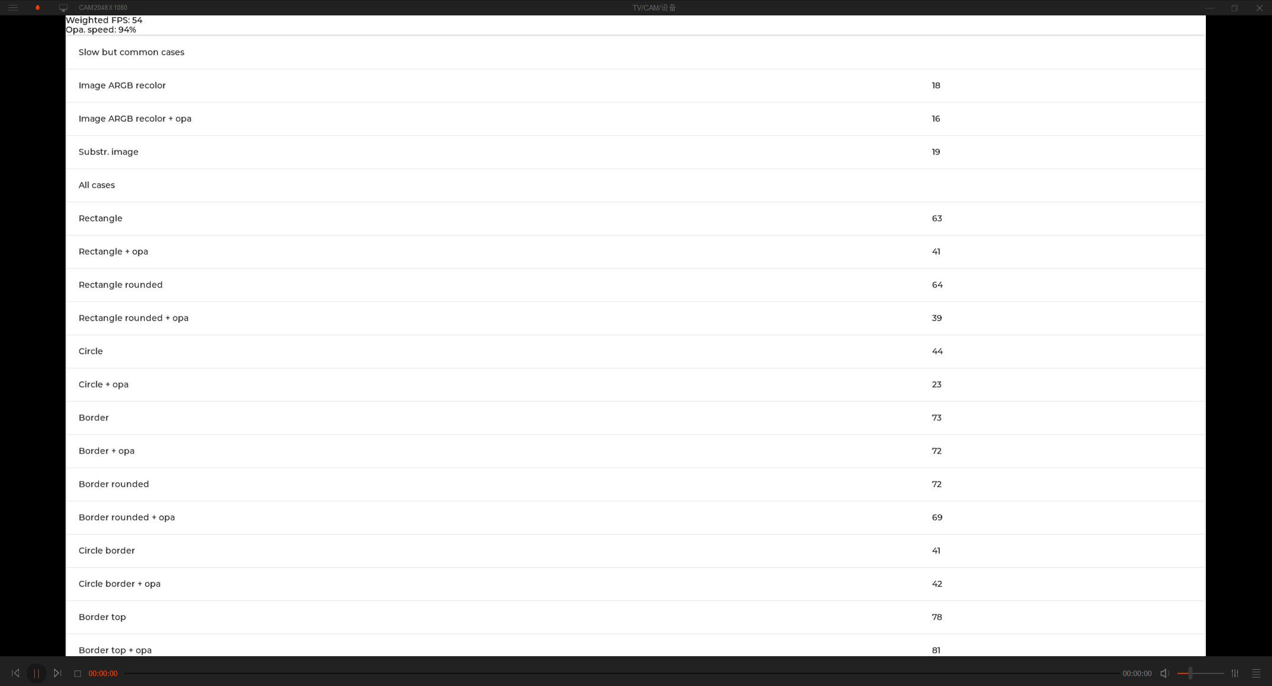

在板子上运行 /demo,就可以看到 benchmark 的运行了,最终分数如下
