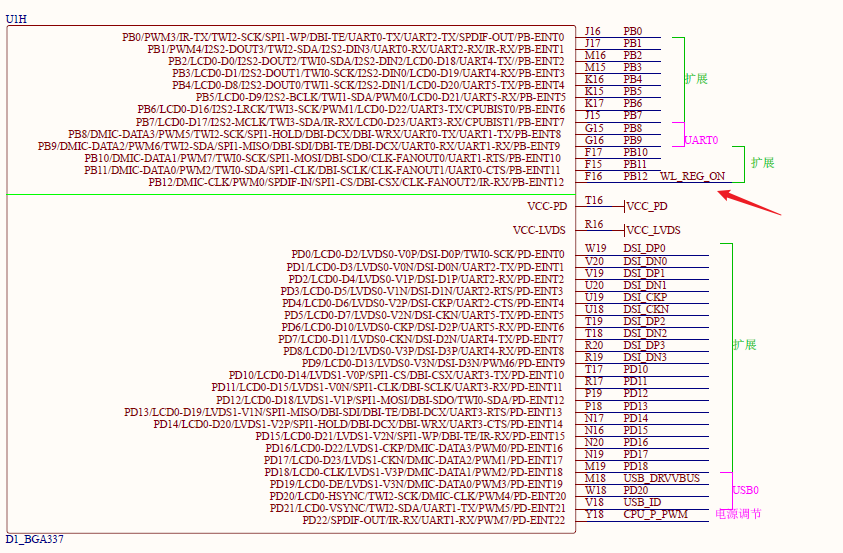

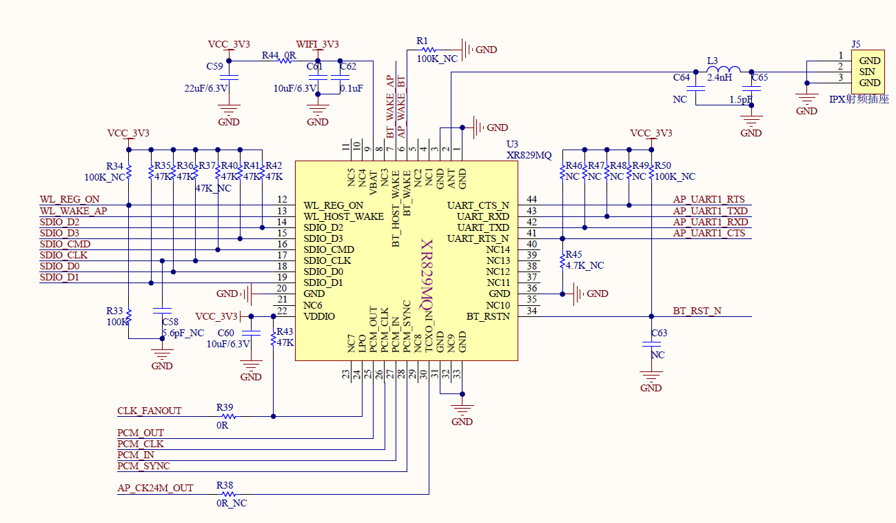

查看核心板的原理图可以看到 XR829 蓝牙+WiFi 模块的 WL_REG_ON 管脚需要修改,在 SDK 原本的设备树中 WL_REG_ON 管脚是 PG12,但是开发板的管脚是 PB12
红外接收头的输入管脚接到的是 PG16,和 SDK 原本的 PB12 不同,也需要修改

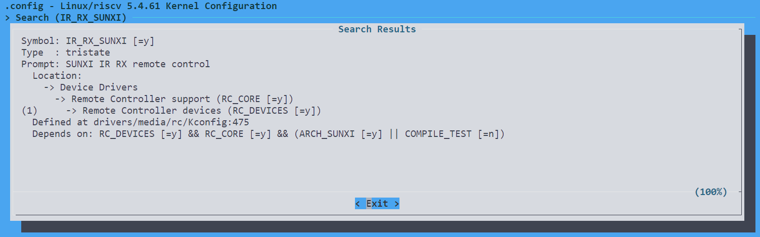

修改完了设备树后还需要修改一下 menuconfig 的配置,执行下面命令打开 kernel 的 menuconfig 的窗口
make kernel_menuconfig
然后使用 / 键进入搜索,搜索 IR_RX_SUNXI,可以看到我这里已经使能了,SDK 默认可能是没有使能的,需要修改下,前面标有(1),按下数字 1 键就可以跳转到这个位置
这时红外功能就可以用了,后续会注册到 /dev/input/event* 中

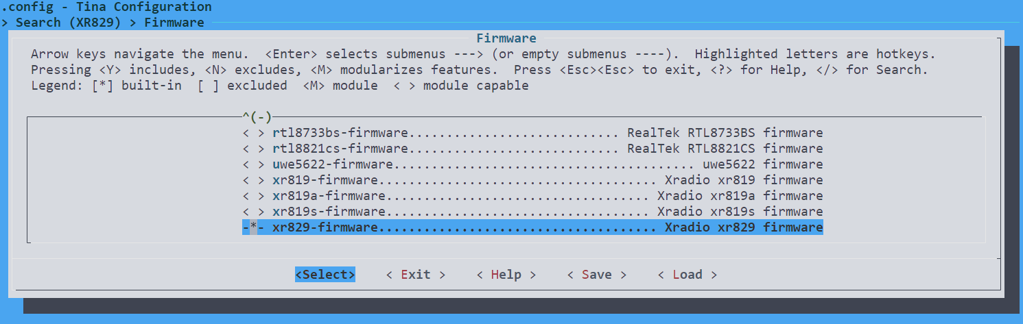

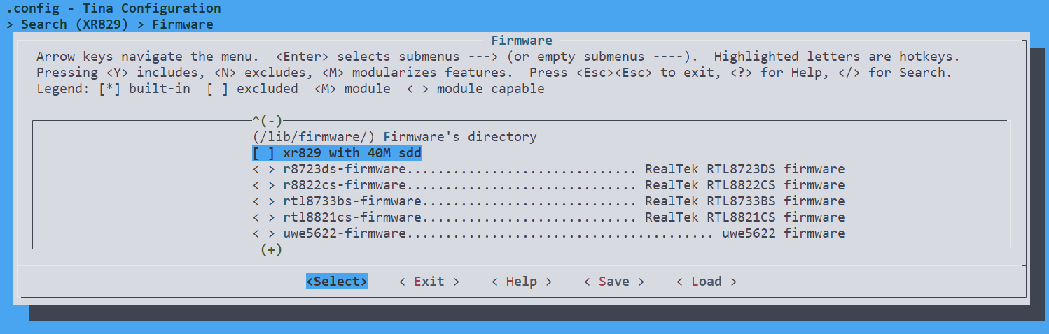

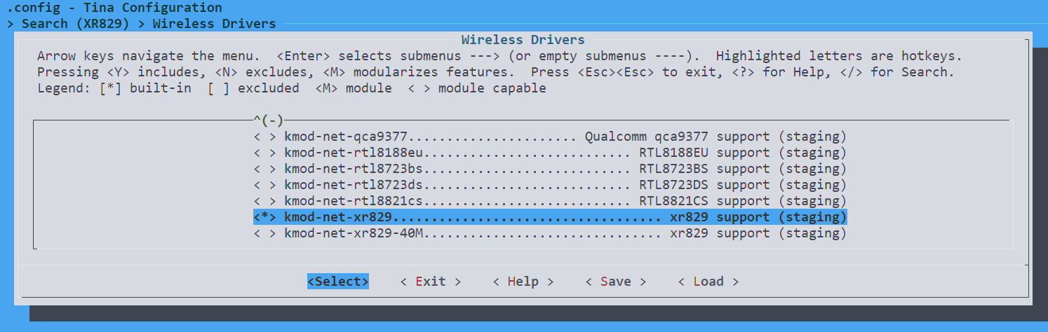

核心板的 Wi-Fi 模块有可能会是 24MHz 的晶振,而 SDK 默认的是 40MHz 的,需要修改下,运行命令打开 menuconfig
make menuconfig
使用 / 进入搜索模式,搜索 XR829,把 kmod-net-xr829-40M 改成 kmod-net-xr829
失能掉 xr829 with 40M sdd
确保 xr829-firmware 是使能的
然后退出保存即可。

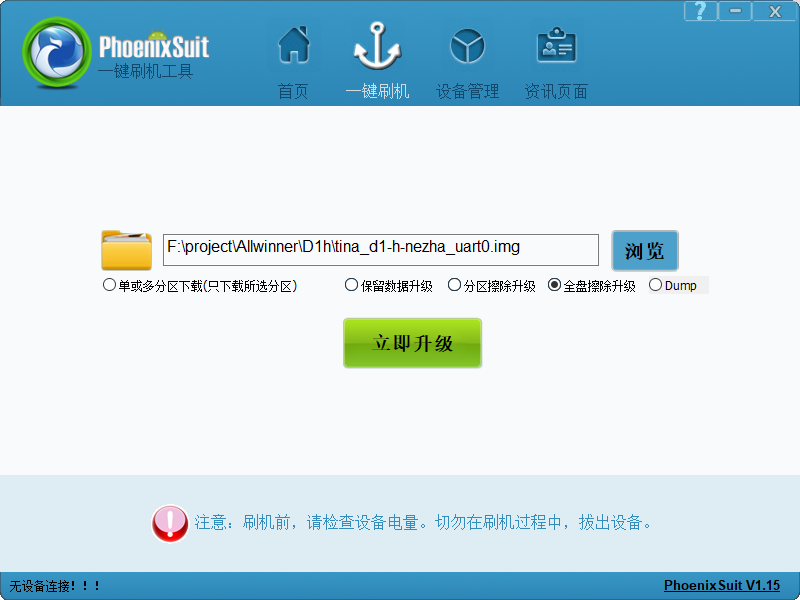

烧录测试

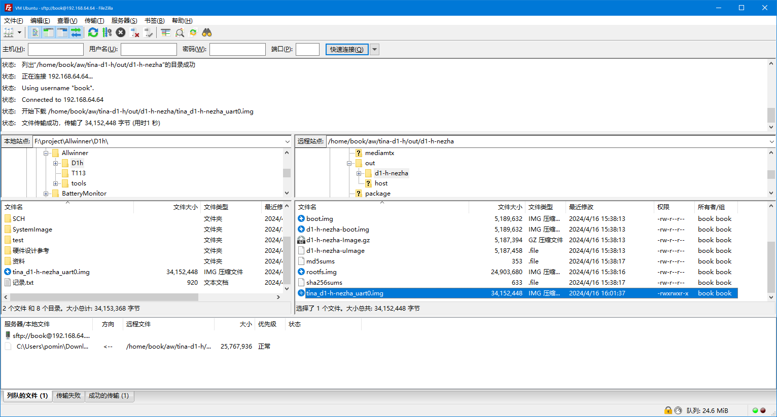

在 SDK 根目录以此运行如下命令完成编译和打包
source build/envsetup.sh
lunch
make -j99
pack
将 Ubuntu 虚拟机编译出的镜像传输到 Windows 实体机中
烧录到开发板中

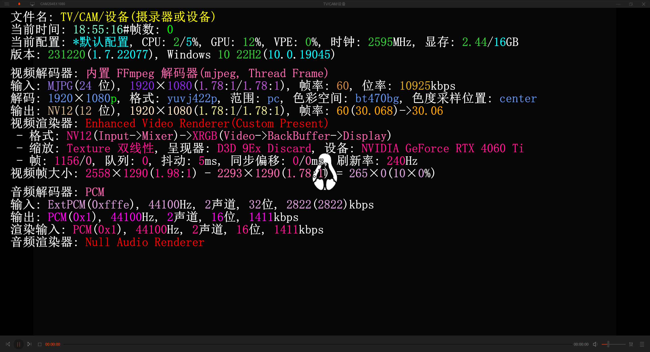

通过 HDMI 采集器可以看到在开发板启动的时候默认进入了 HDMI 的显示了

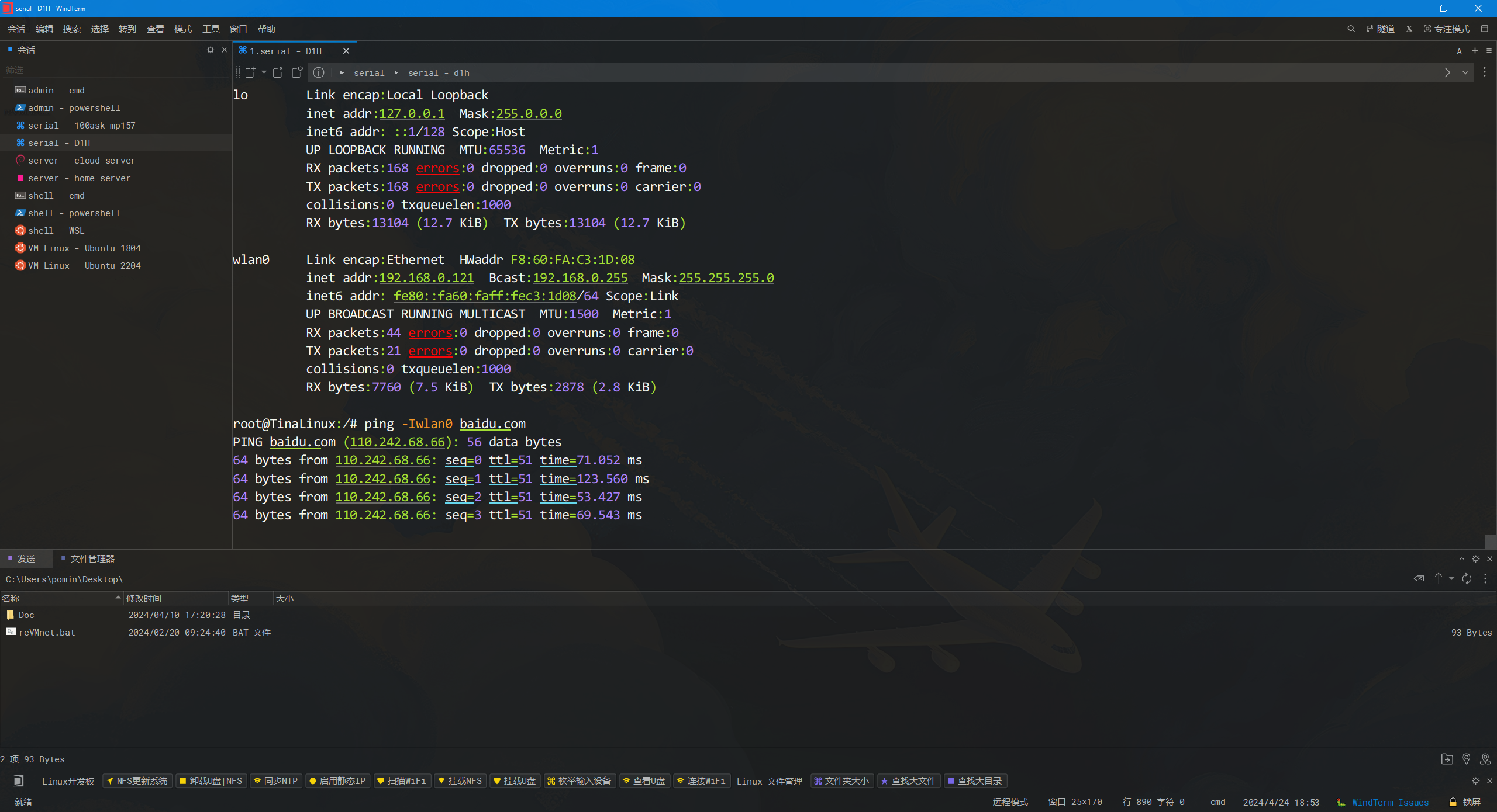

ifconfig 命令查看网卡,可以看到 wlan0 了,使用 wifi_connect_ap_test 命令连接到 Wi-Fi
wifi_connect_ap_test [ssid] [passwd]
命令尝试连接到一个 Wi-Fi,连接完后尝试 ping 百度来看看
ping baidu.com -Iwlan0
可以看到通过 Wi-Fi 可以正常访问到互联网了

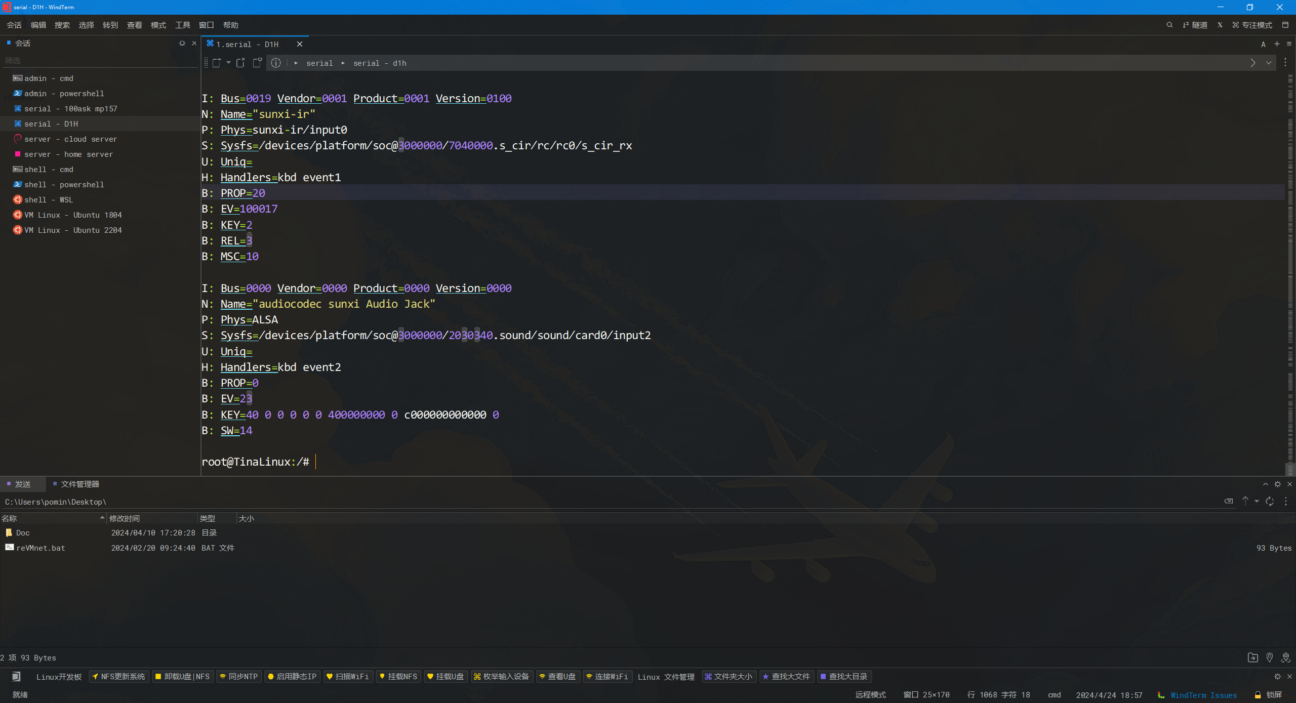

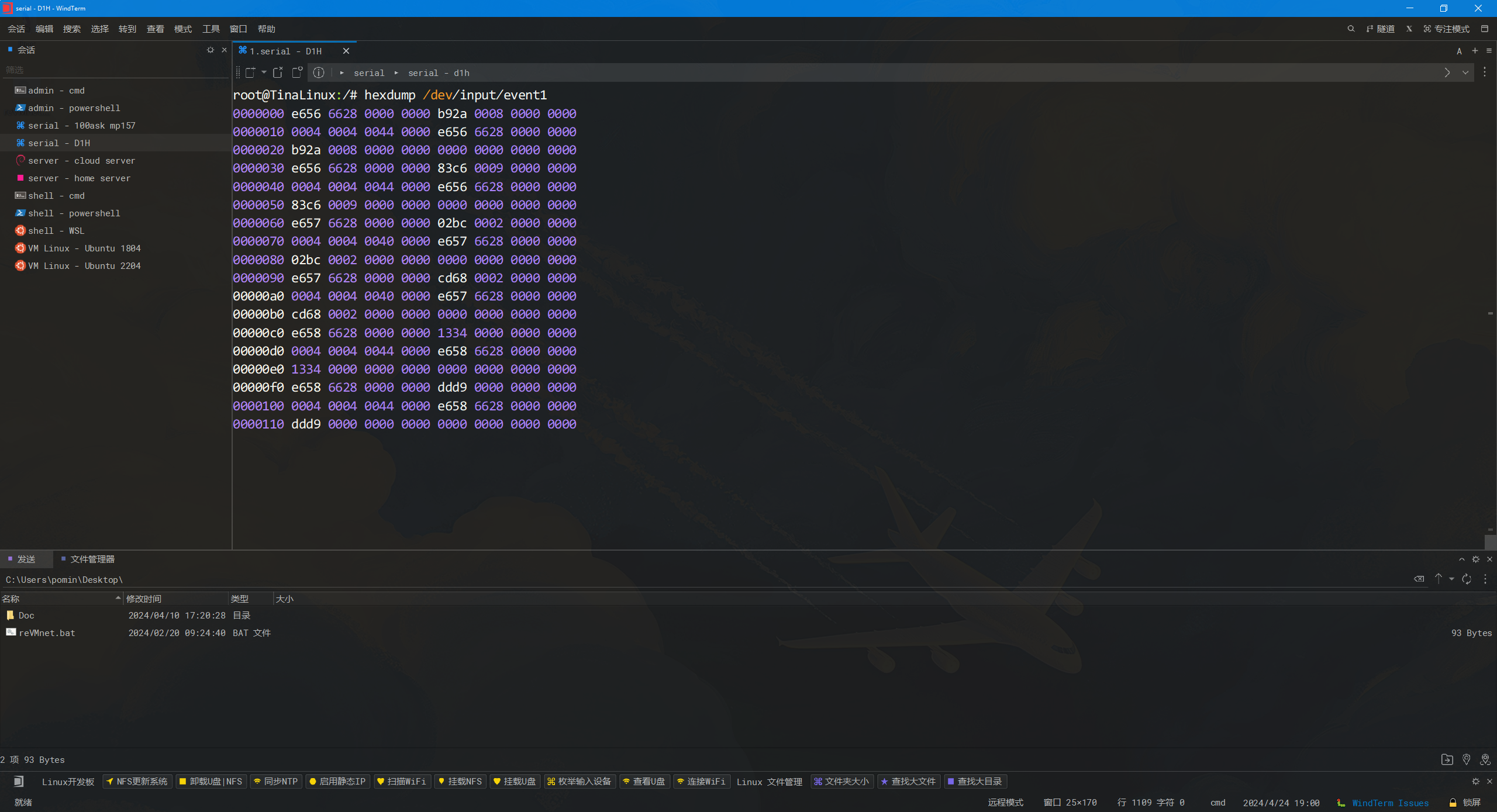

再看看红外 O不OK
cat /proc/bus/input/devices
可以看到红外的输入对应的是 event1,然后使用 hexdump 查看下输出
