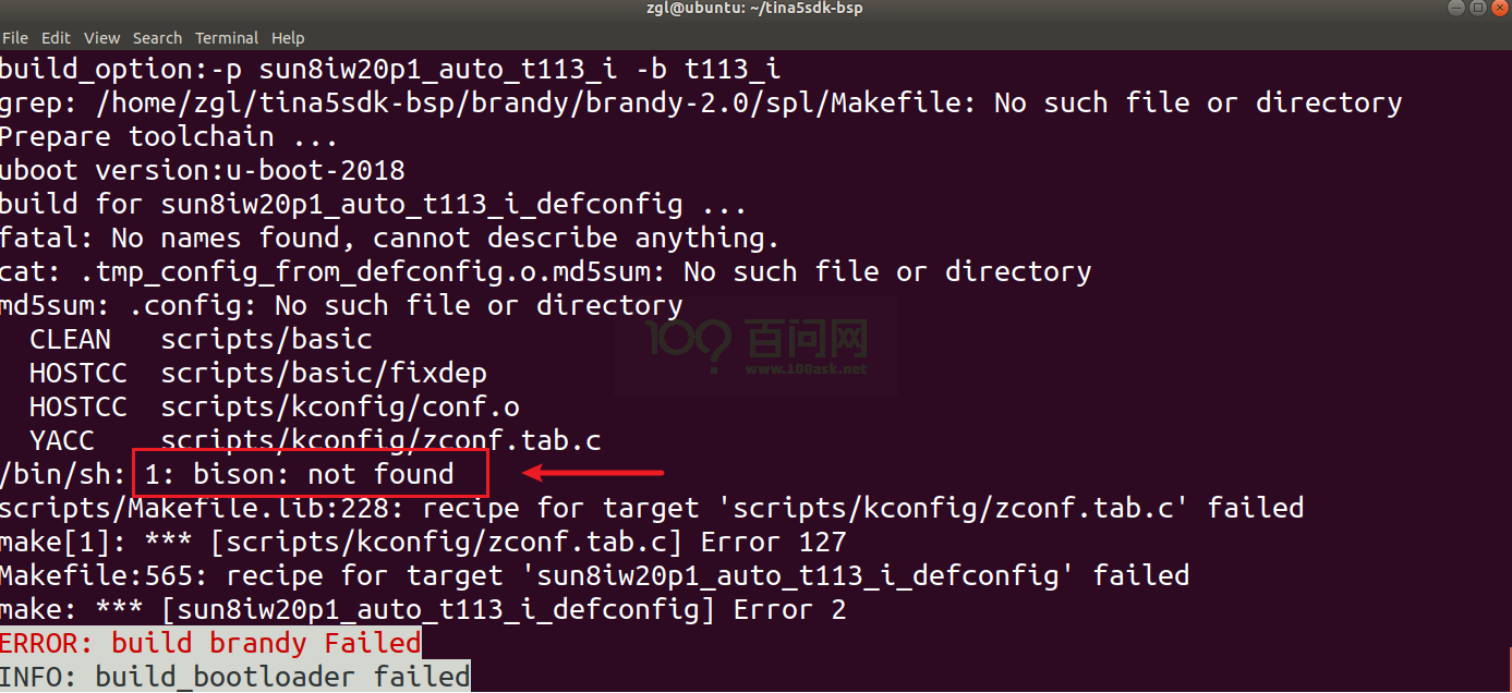

如果出现以上错误,加上 -d 参数,强行编译,就不会出现报错了(如果是别的错误,强制也无效,可以看看下面的常见问题里是否有答案)。
ubuntu@ubuntu1804:~/tina5sdk-bsp$ ./build.sh -d

常见问题​
编译报错:
image-20240820162454727
如果你是新弄的ubuntu,大概率会遇见上面的问题。这个是ubuntu里缺少了bison这个语法分析器。执行以下指令下载即可:
sudo apt update
sudo apt install bison
下次完成后,再次./build.sh -d重新编译。
