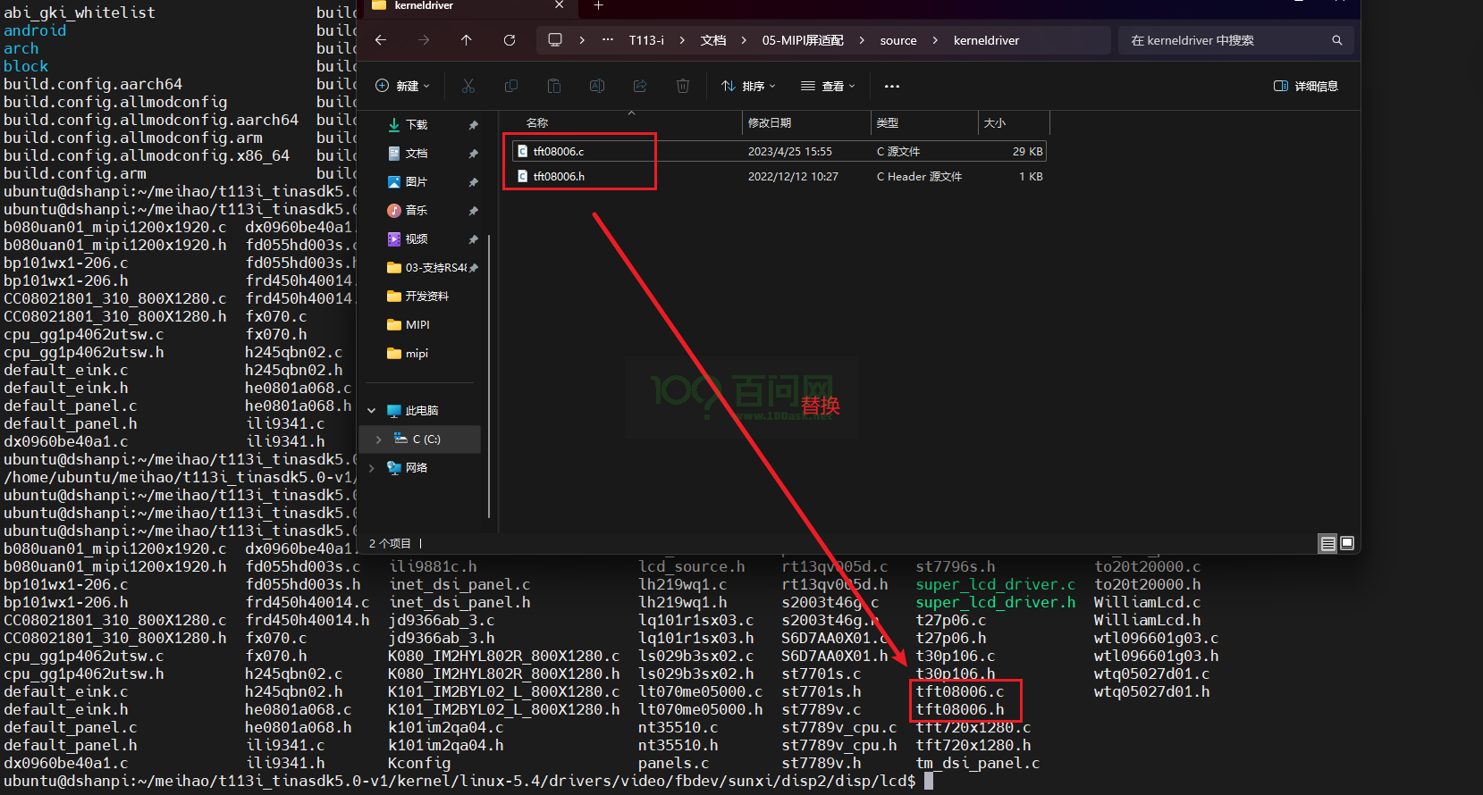

在Ubuntu上,进入目录t113i_tinasdk5.0-v1/kernel/linux-5.4/drivers/video/fbdev/sunxi/disp2/disp/lcd/
需要使用上面资源包kerneldriver文件夹里面的tft08006.c和tft08006.h,替换掉当前目录下的tft08006.c和tft08006.h

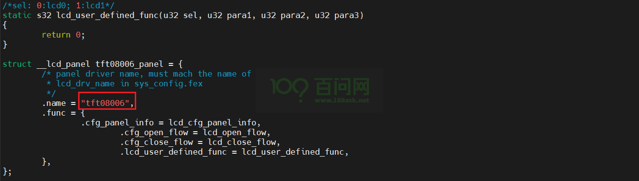

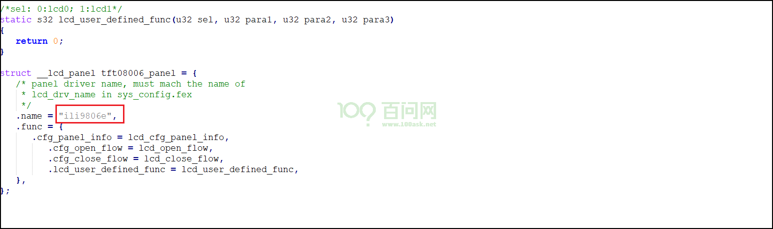

还需要修改tft08006.c,执行vim tft08006.c ,点击键盘上的大写G,跳到文件的最后,对比原来的tft08006.c文件,如下:
image-20240719112514470
把ili9806e改为tft08006,当然也可以不改,只要设备树上的名字和这里的对应就可以。这里选择修改。
image-20240720105349232

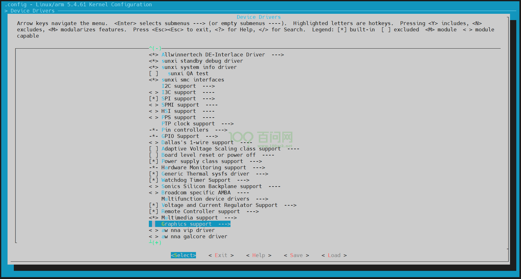

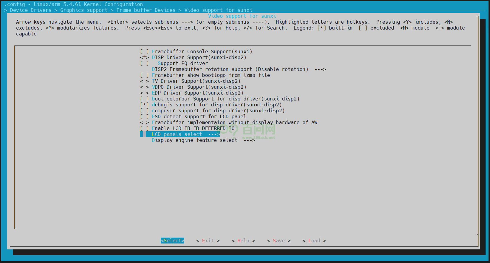

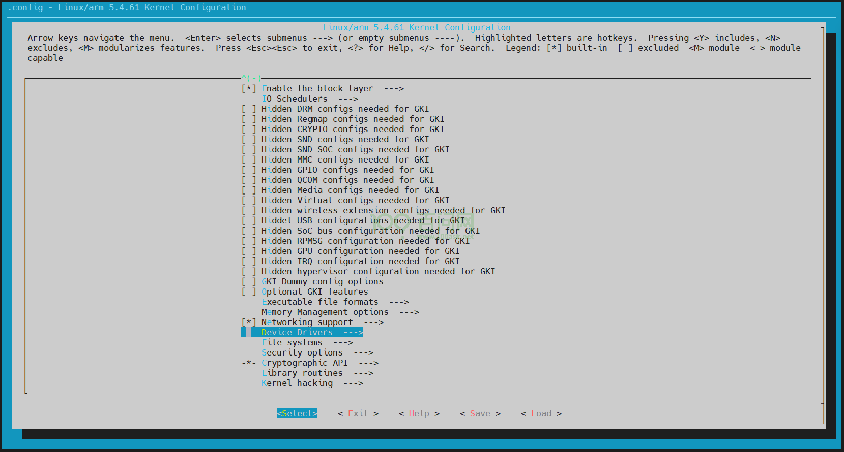

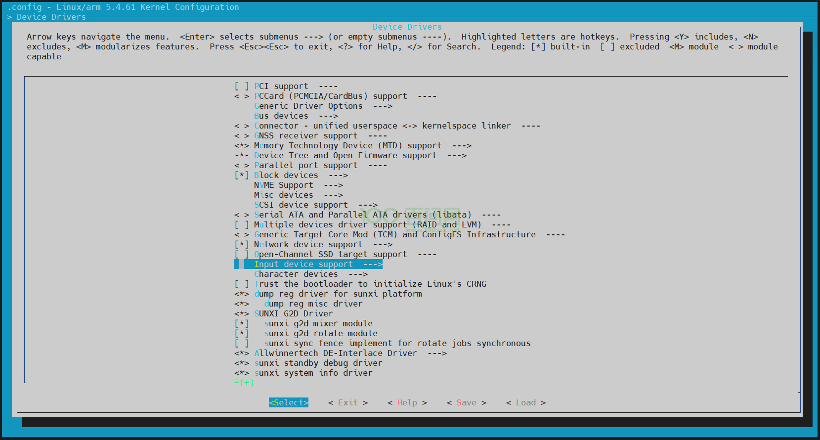

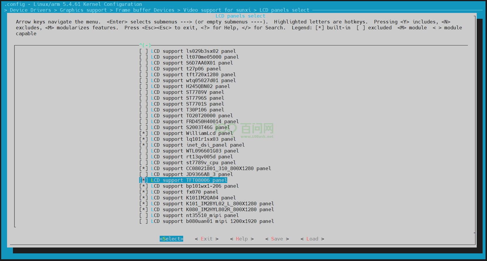

回到SDK源码根目录t113i_tinasdk5.0-v1/,执行./build.sh menuconfig进入内核配置界面。
找到 Device Drivers,进入。
image-20240720110452103
找到Graphics support,进入。
image-20240720110541665

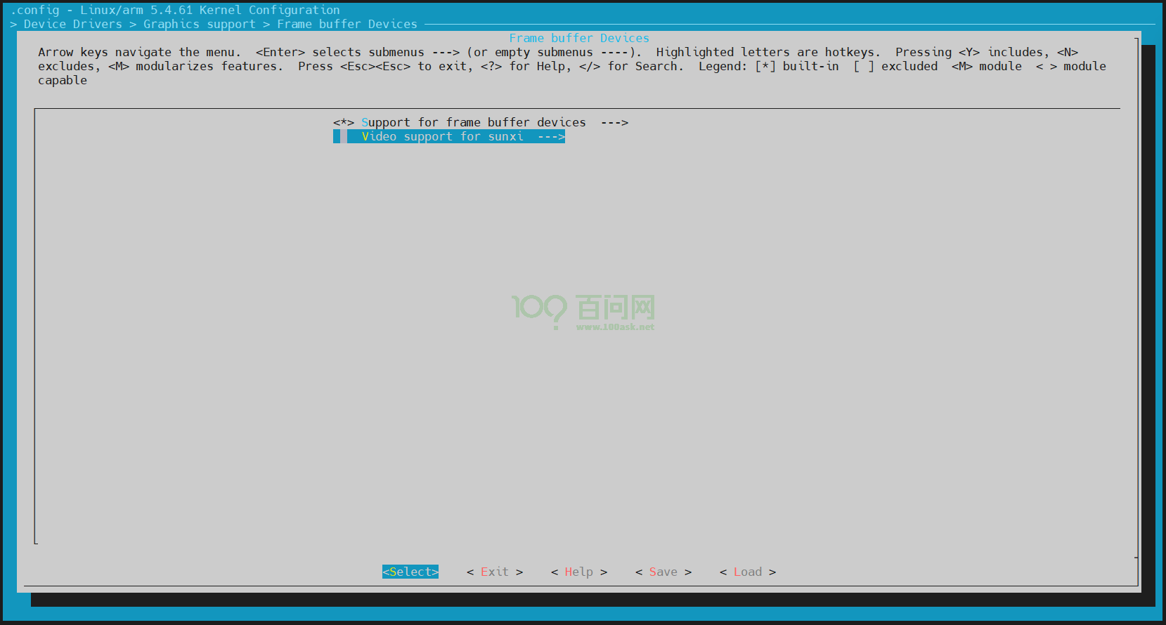

找到Frame buffer Devices,进入。
image-20240720110636609

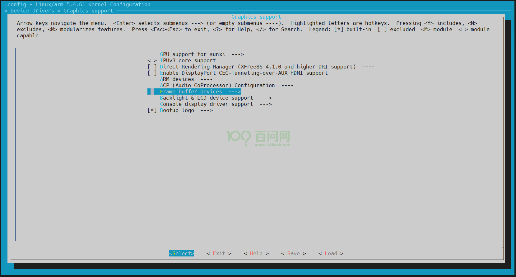

找到Video support for sunxi,进入。
image-20240720110720605
找到 LCD panels select,进入。
image-20240720110751403
找到LCD support TFT08006 panel,点击键盘y,选上。
image-20240720110835544
保存退出。

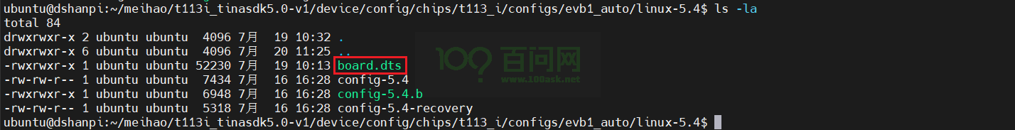

进入目录t113i_tinasdk5.0-v1/device/config/chips/t113_i/configs/evb1_auto/linux-5.4。
可以看到目录下有一个board.dts设备树文件。
image-20240720113932286
输入vim board.dts

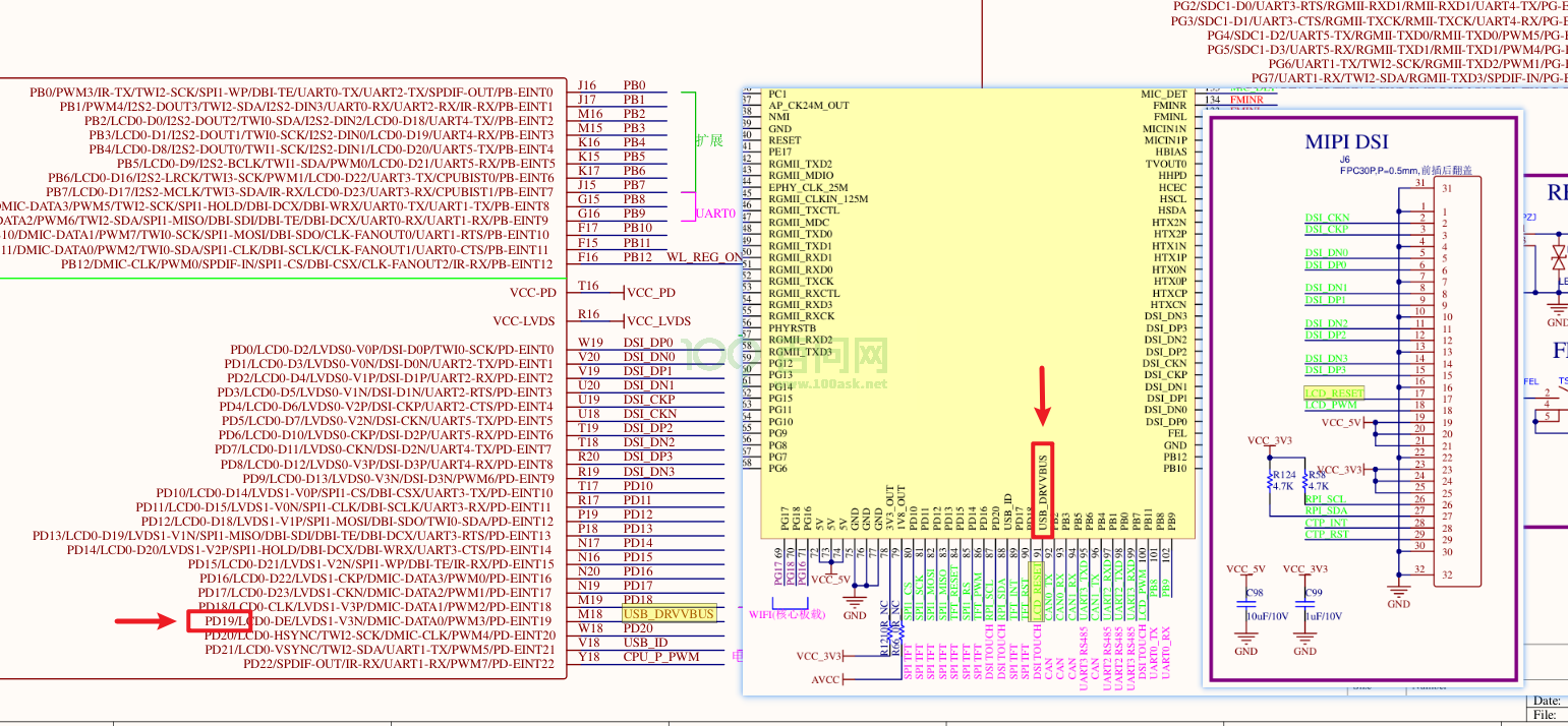

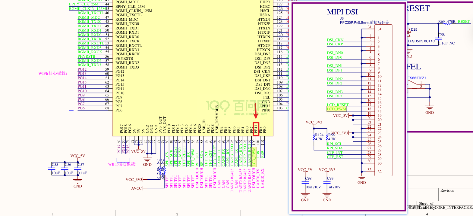

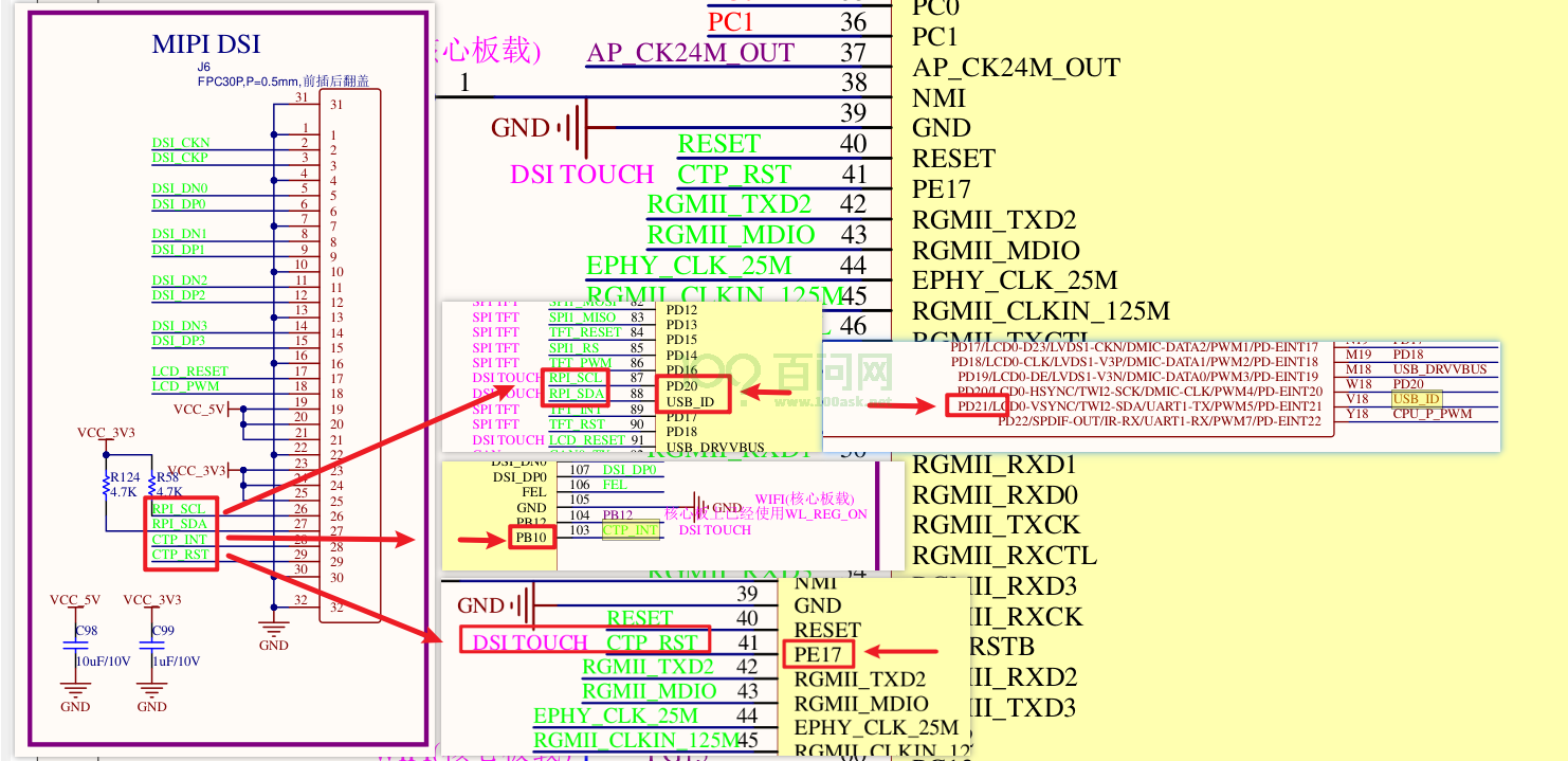

通过查看原理图:
image-20240720115348046

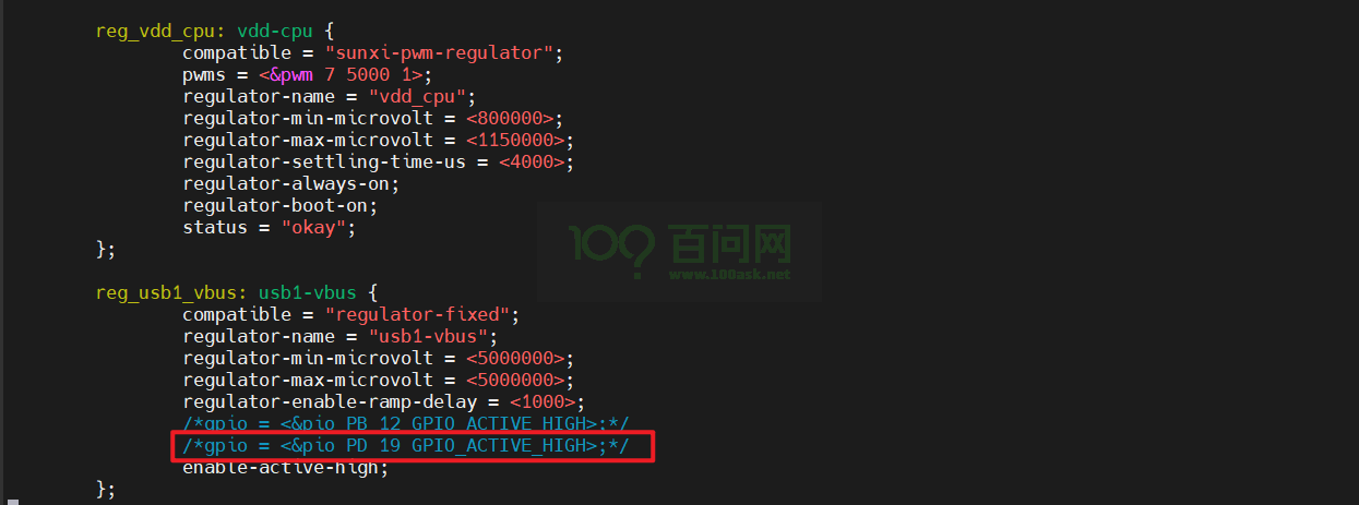

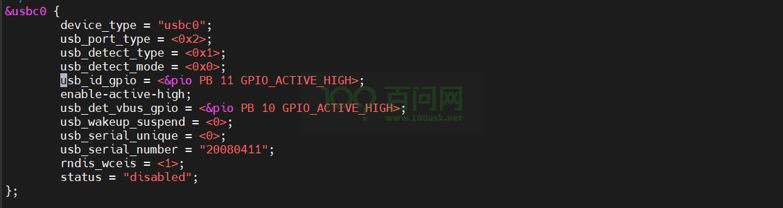

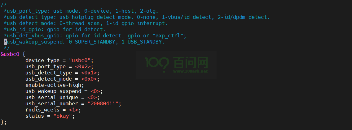

MIPI屏的pwm引脚是PB11,需要确保PB11引脚没有被其他设备树节点使用。
在设备树里可以看到,usbc0设备树节点占用了PB11引脚,而该设备树节点对应的是OTG的接口,不过只作为usb device使用,所以只需要把usb_id_gpio和usb_det_vbus_gpio注释或者删除即可。
image-20240720140857681
这里选择删除。
image-20240720141350478
继续查看原理图:
image-20240720141824905
MIPI屏的reset引脚是PD19,需要确保PD19引脚没有被其他设备树节点使用。
在设备树里可以看到,被reg_usb1_vbus占用了PD19,选择注释。
image-20240720142221661

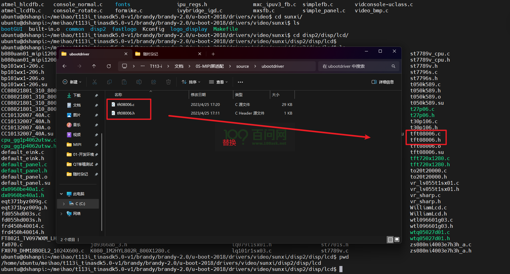

1.3 配置uboot屏驱动​
想要开机进入系统后,屏幕能直接支持显示,不用执行重置屏幕操作,就需要在uboot阶段添加相应的屏驱动,这样也能在uboot阶段显示LOGO图。
在Ubuntu上,进入目录t113i_tinasdk5.0-v1/brandy/brandy-2.0/u-boot-2018/drivers/video/sunxi/disp2/disp/lcd
需要使用上面资源包ubootdriver文件夹里面的tft08006.c和tft08006.h,替换掉当前目录下的tft08006.c和tft08006.h
image-20240720143336223

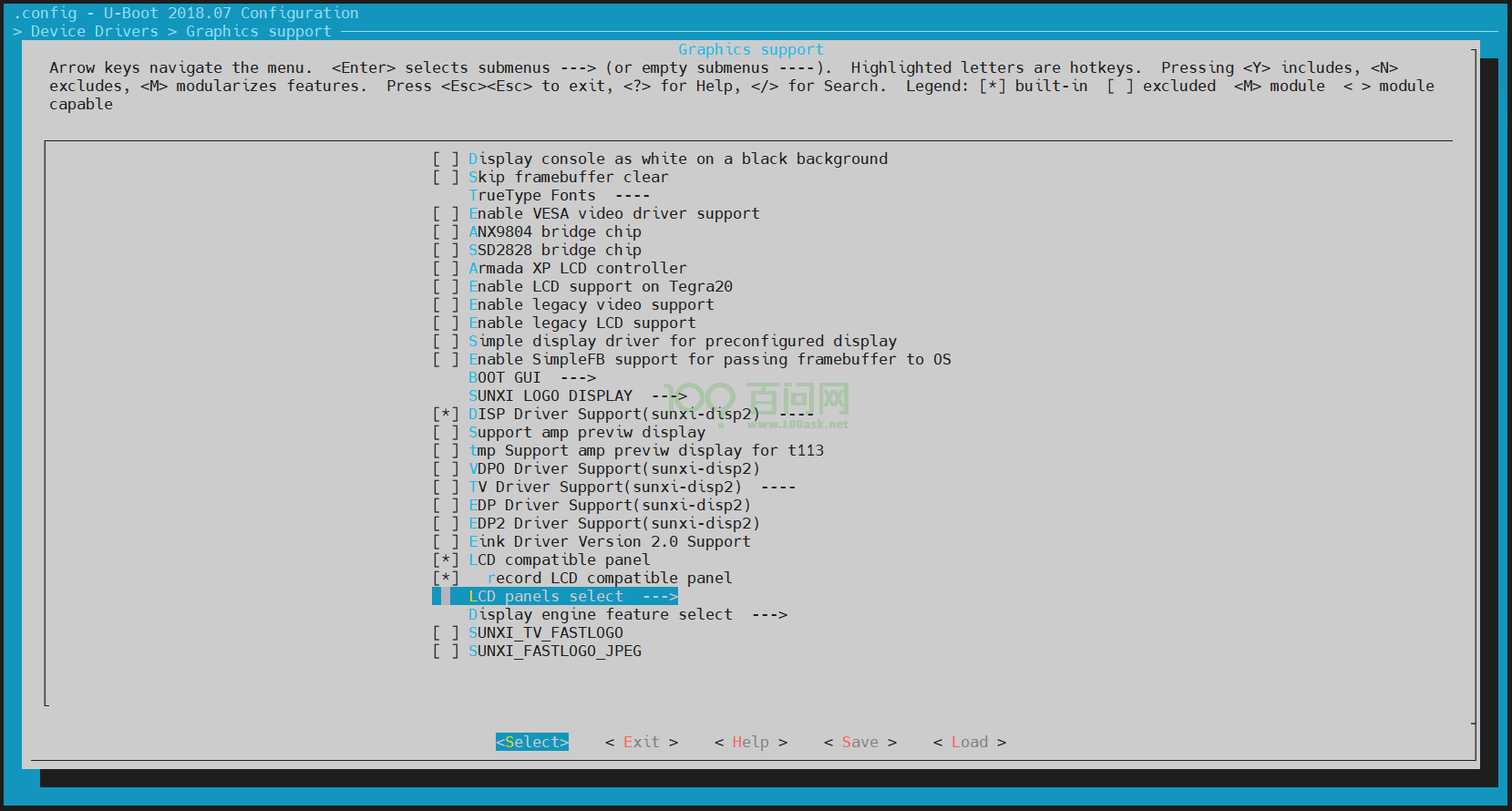

执行cboot,进入uboot源码目录t113i_tinasdk5.0-v1/brandy/brandy-2.0/u-boot-2018。

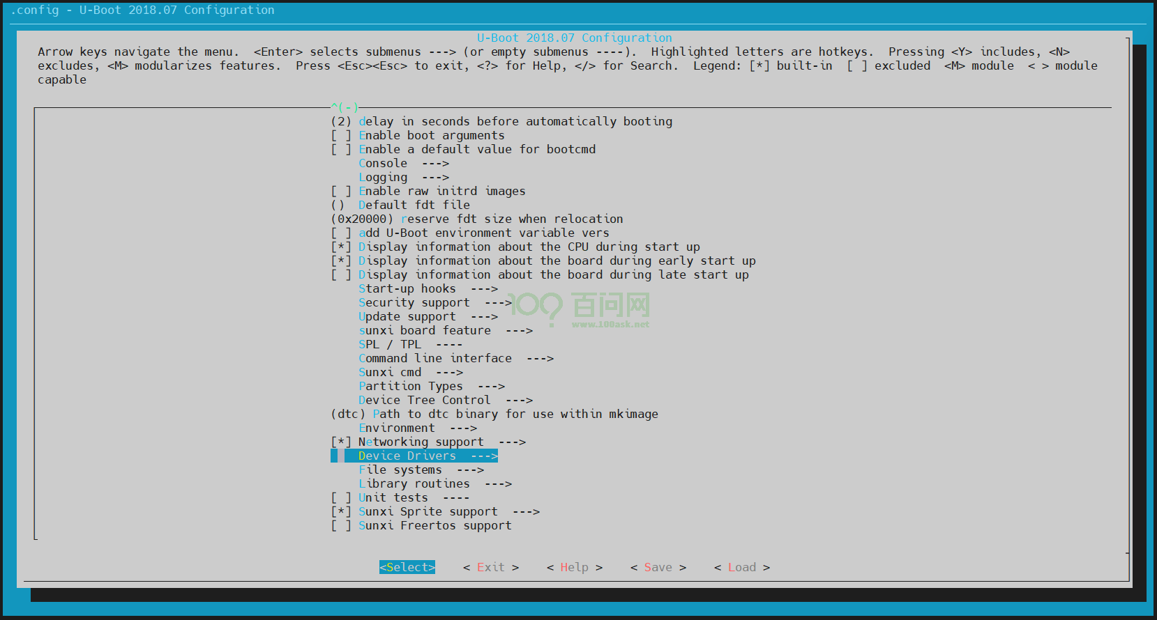

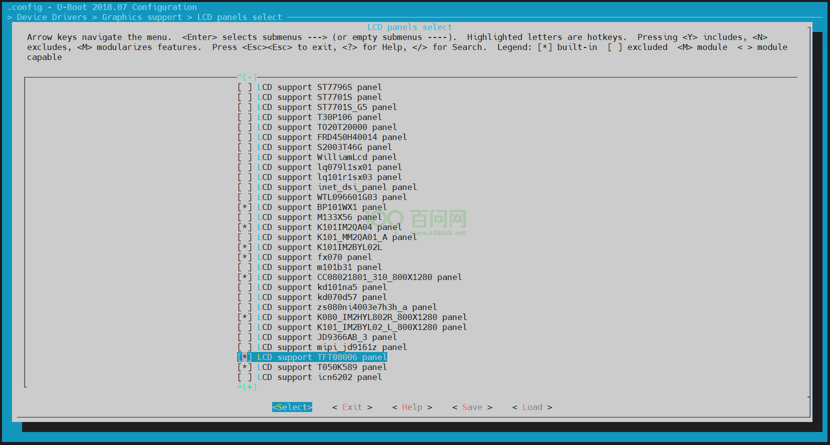

输入make menuconfig,进入uboot配置界面。

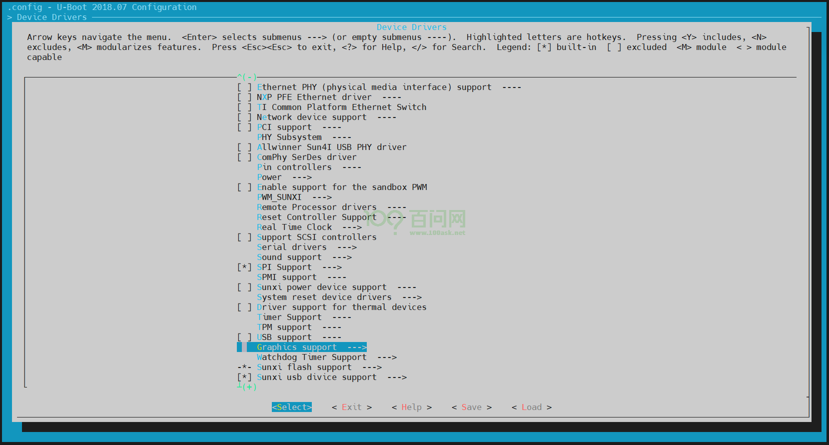

image-20240720144500248
image-20240720144536262
image-20240720144629349
image-20240720144730353
保存退出。

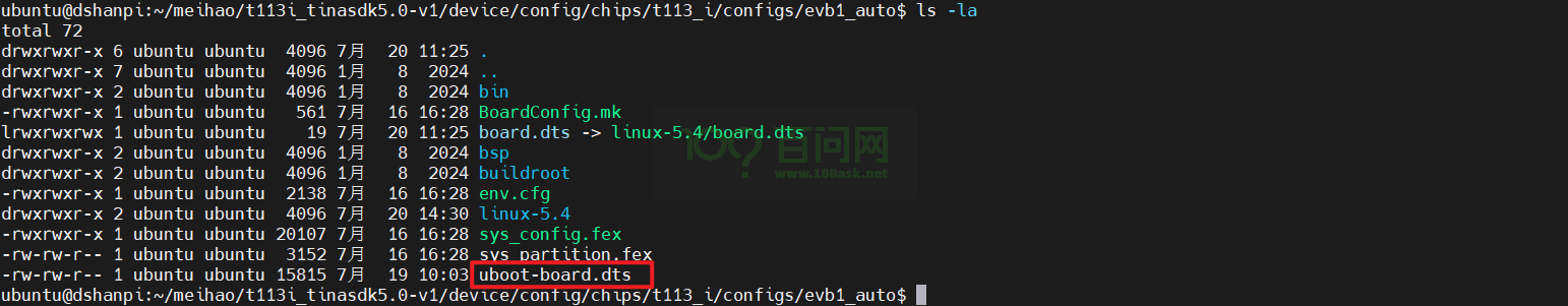

1.4 修改uboot设备树​
同样的,uboot的设备树也需要添加相应的设备树节点。
可以看到当前目录有一个uboot-board.dts设备树文件。
image-20240720145243993
输入vim uboot-board.dts
在普通模式下执行/lcd0,找到原本已存在的lcd0设备树节点,复制以下内容,在附近点击键盘p粘贴,:

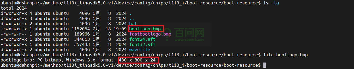

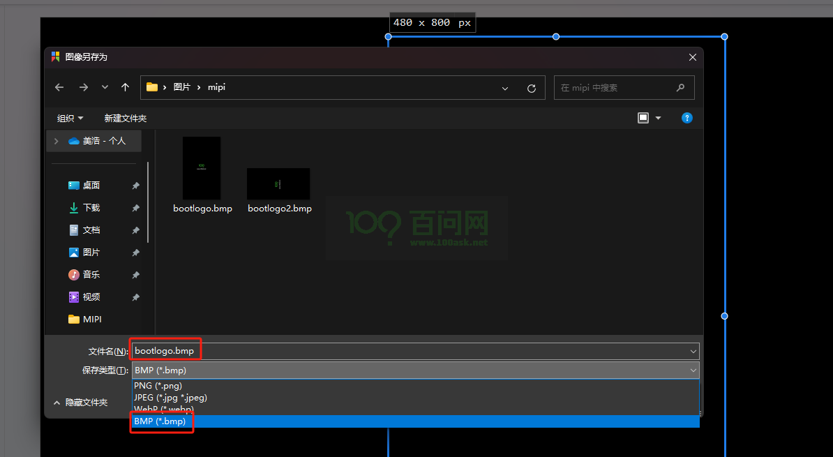

1.5 添加LOGO图​
MIPI的分辨率大小是480*800,所以需要准备一张类似大小的logo图。
制作一张分辨率为480*800大小的logo图,保存格式是.bmp格式,并且命名为bootlogo
image-20240720151239365
制作好图片后,把图片拉取到目录t113i_tinasdk5.0-v1/device/config/chips/t113_i/boot-resource/boot-resource下。
image-20240720151614671

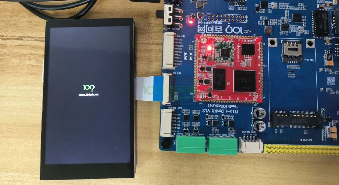

编译完成后,进行打包./build.sh pack,最后根据之前的烧录方式烧录到开发板。
image-20240720152806637

查看原理图:
image-20240720163430990
由原理图可以看出:
RPI_SCL 对应的引脚是 PD20;
RPI_SDA 对应的引脚是 PD21;
CTP_INT 对应的引脚是 PB10;
CTP_RST 对应的引脚是 PE17;

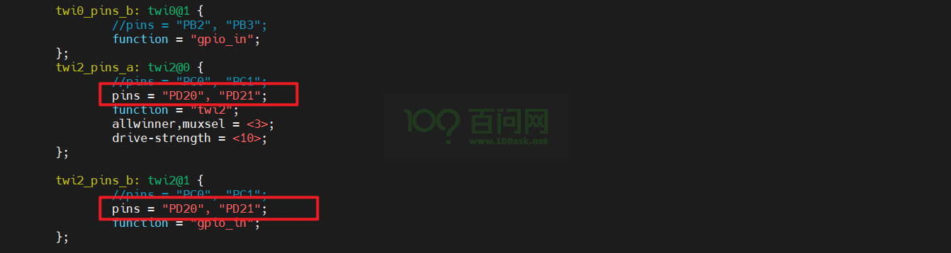

PD20 和 PD21 对应的是IIC适配器2。修改twi2_pins_a和twi2_pins_b里面的引脚为PD20 、PD21。
image-20240720164304915

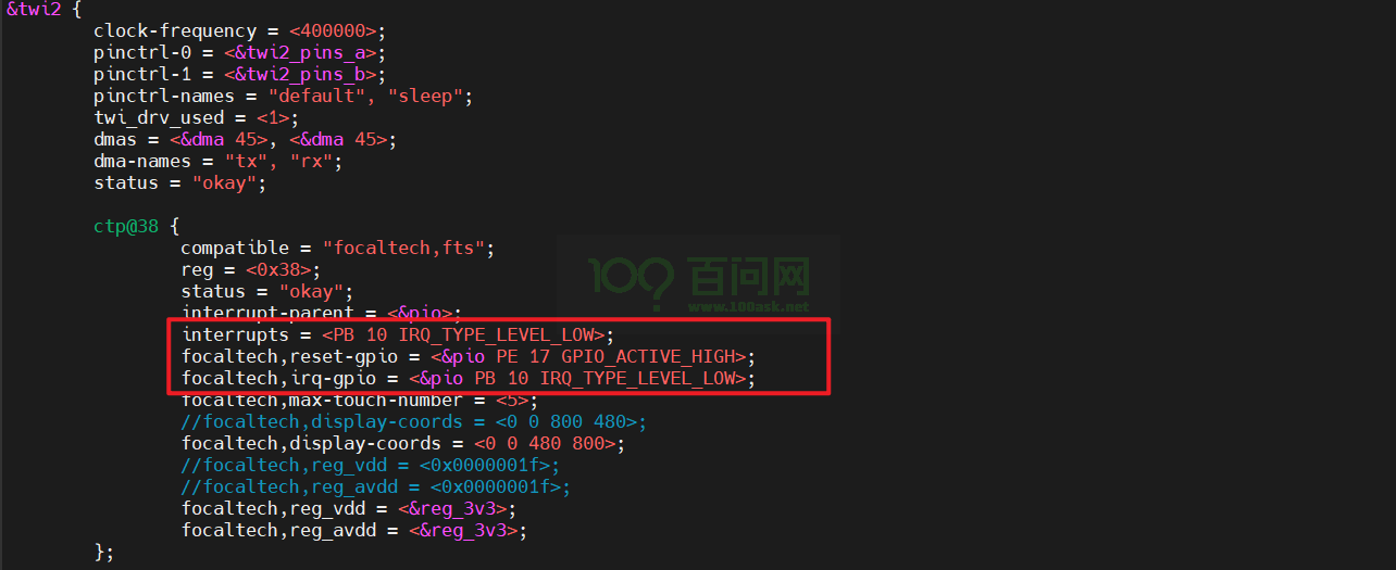

在twi2设备树节点内添加触摸设备树节点,写入以下内容:
ctp@38 {
compatible = "focaltech,fts";
reg = <0x38>;
interrupt-parent = <&pio>;
interrupts = <PB 10 IRQ_TYPE_LEVEL_LOW>;
focaltech,reset-gpio = <&pio PE 17 GPIO_ACTIVE_HIGH>;
focaltech,irq-gpio = <&pio PB 10 IRQ_TYPE_LEVEL_LOW>;
focaltech,max-touch-number = <5>;
//focaltech,display-coords = <0 0 800 480>;
focaltech,display-coords = <0 0 480 800>;
//focaltech,reg_vdd = <0x0000001f>;
//focaltech,reg_avdd = <0x0000001f>;
focaltech,reg_vdd = <&reg_3v3>;
focaltech,reg_avdd = <&reg_3v3>;
CTP_INT 对应的引脚是 PB10;CTP_RST 对应的引脚是 PE17。
image-20240720164433209

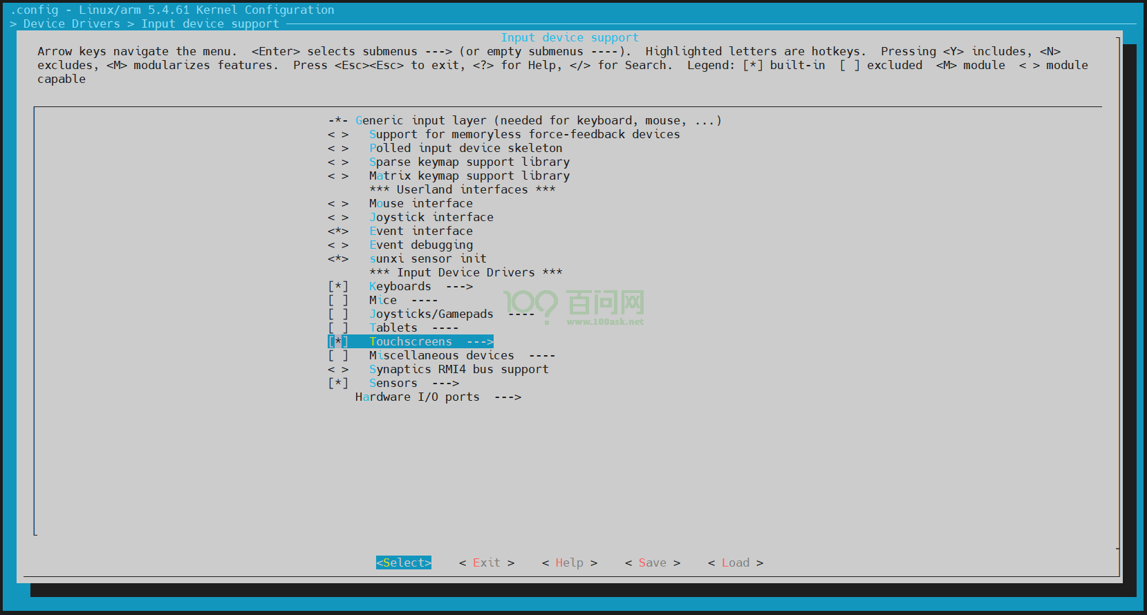

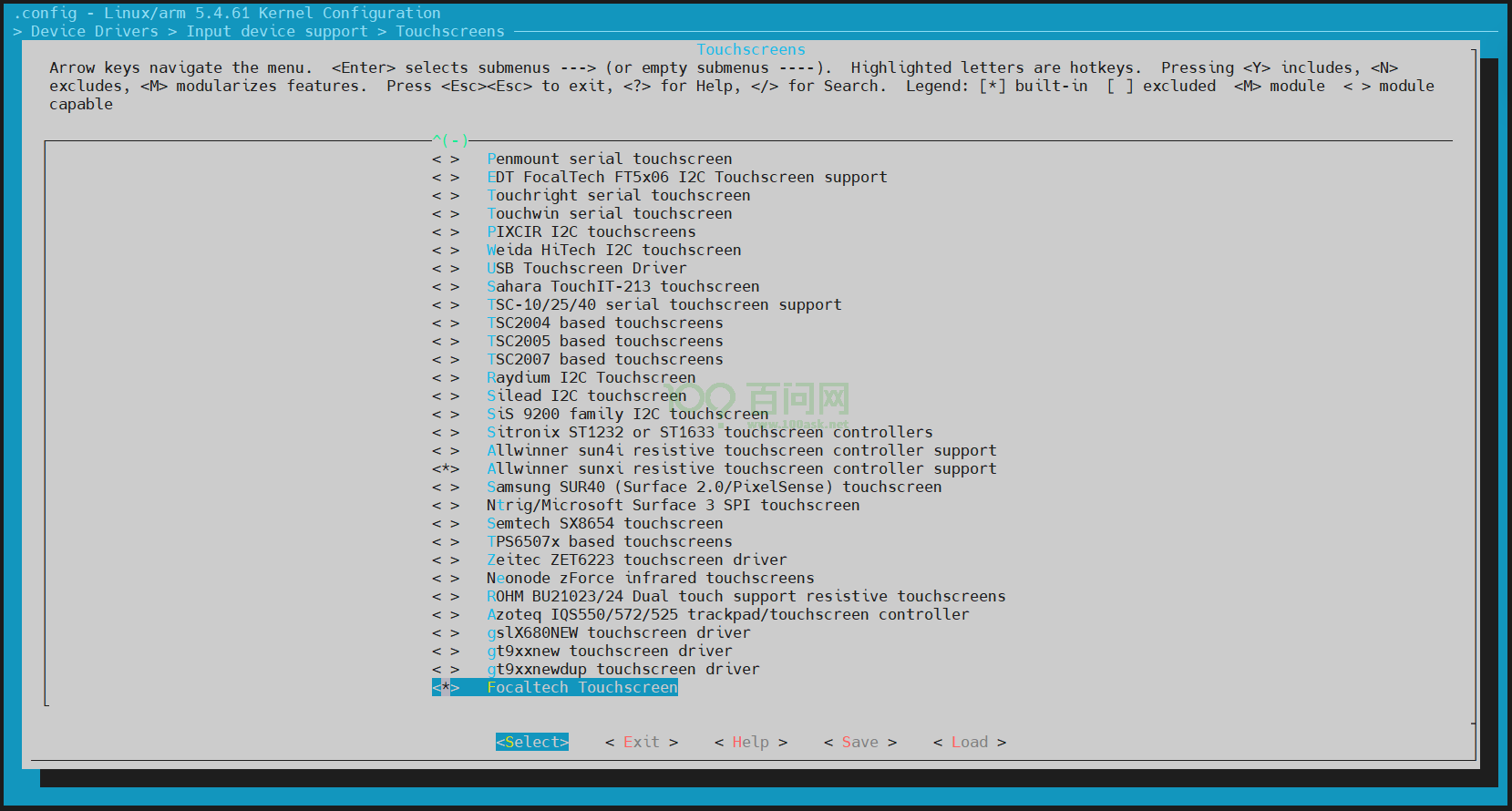

2.2 修改触摸驱动​

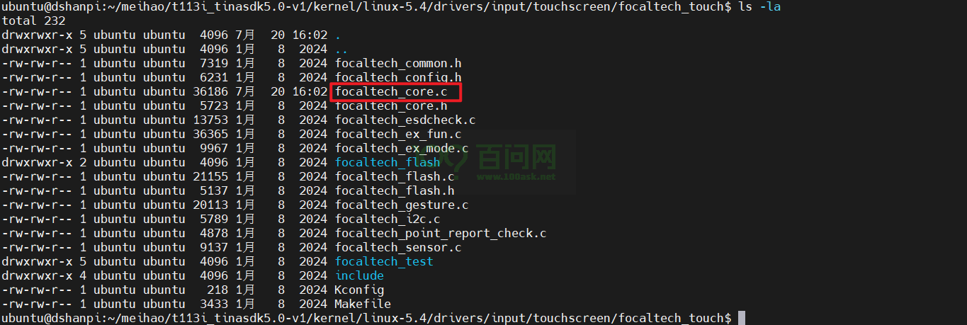

在测试过程中,发现触摸点(x,y)不对,需要修改驱动程序。
进入目录t113i_tinasdk5.0-v1/kernel/linux-5.4/drivers/input/touchscreen/focaltech_touch
执行vim focaltech_core.c,修改文件focaltech_core.c
image-20240720165220591
两处修改:

2.3 添加触摸驱动​
回到SDK源码根目录t113i_tinasdk5.0-v1/,输入./build.sh menuconfig,进入内核配置界面
image-20240720165934166
找到Input device support,进入。
image-20240720170002305
找到Touchscreens,进入。
image-20240720170029990
找到Focaltech Touchscreen,点击键盘y,选上。
image-20240720170056564
保存退出。
执行./build.sh kernel编译内核,再输入./build.sh,最后打包./build.sh pack。
