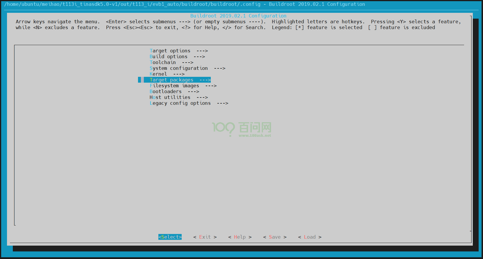

在ubuntu上,进入Tina5-SDK根目录tina5sdk-bsp,先执行 source build/envsetup.sh,获取环境变量,再执行./build.sh buildroot_menuconfig ,进入buildroot配置界面。

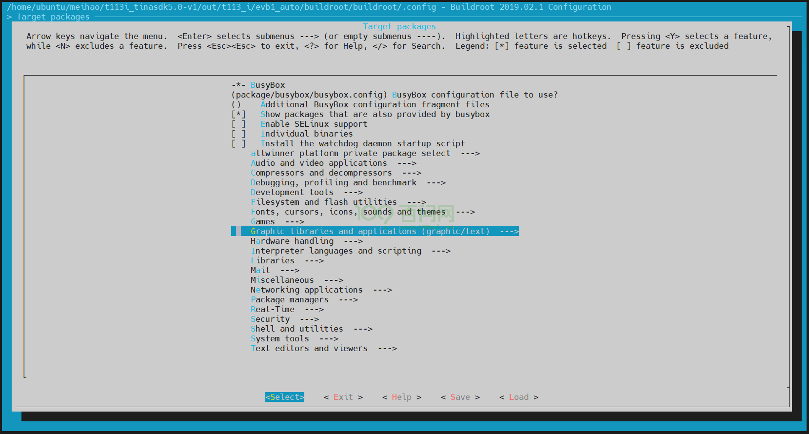

找到Target packages,回车进入。
image-20240730103356980

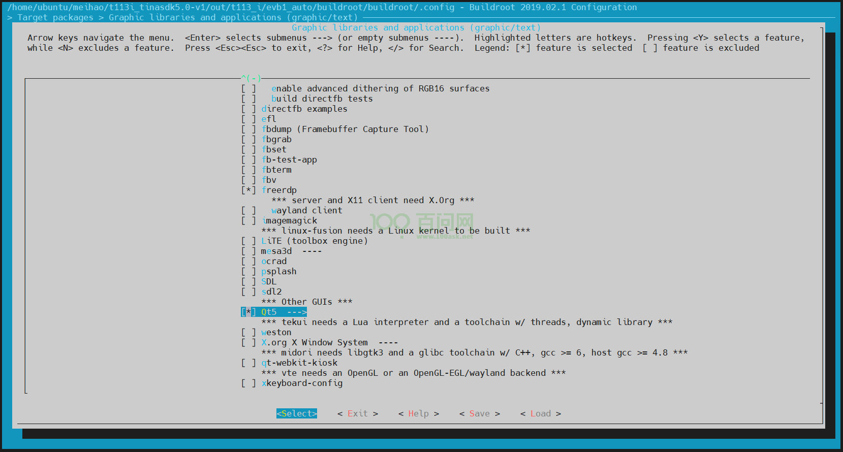

找到Graphic libraries and applications,回车进入。
image-20240730103449997

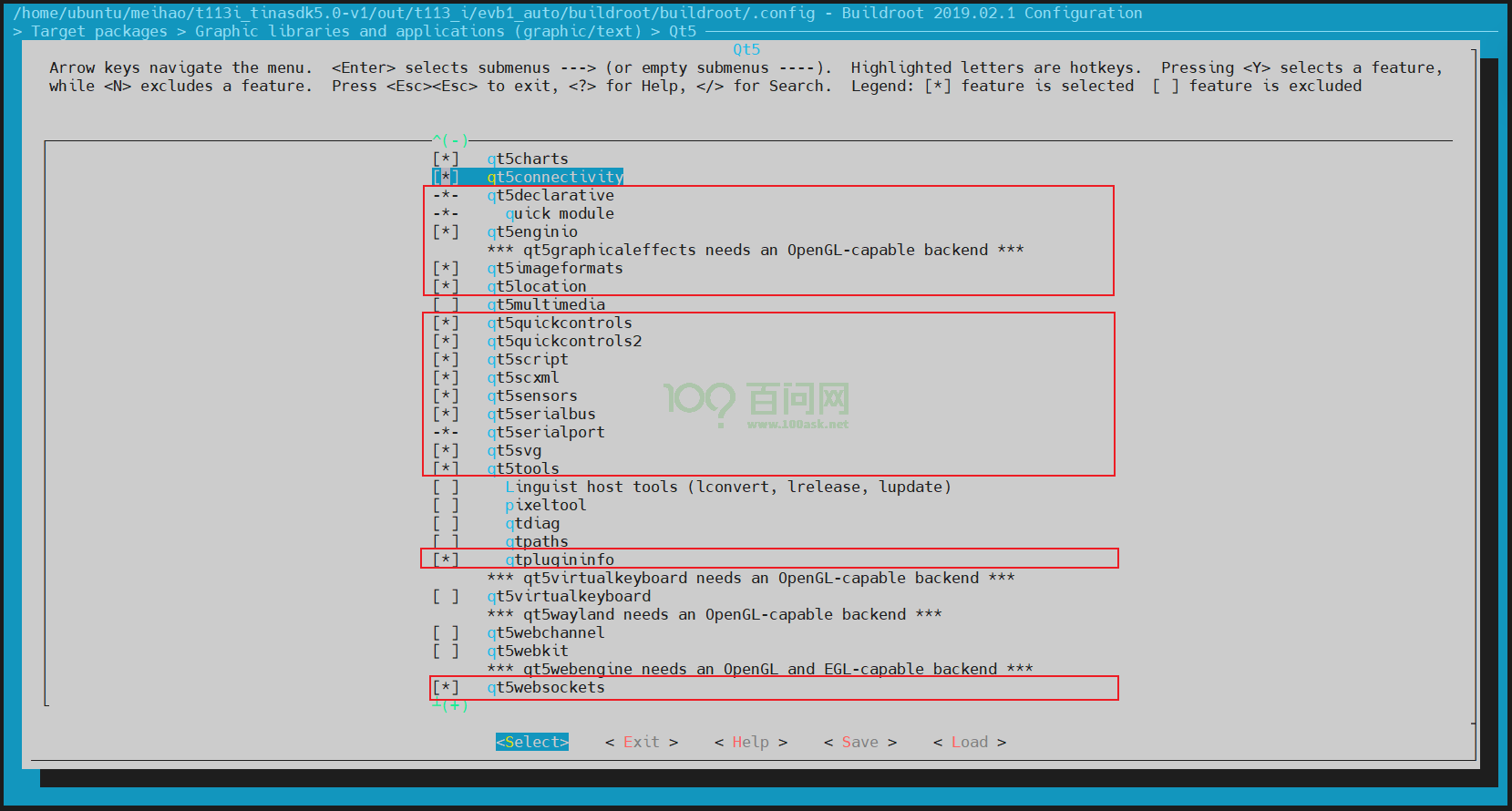

找到QT5,点击键盘y键,并回车进入。
image-20240730103526051

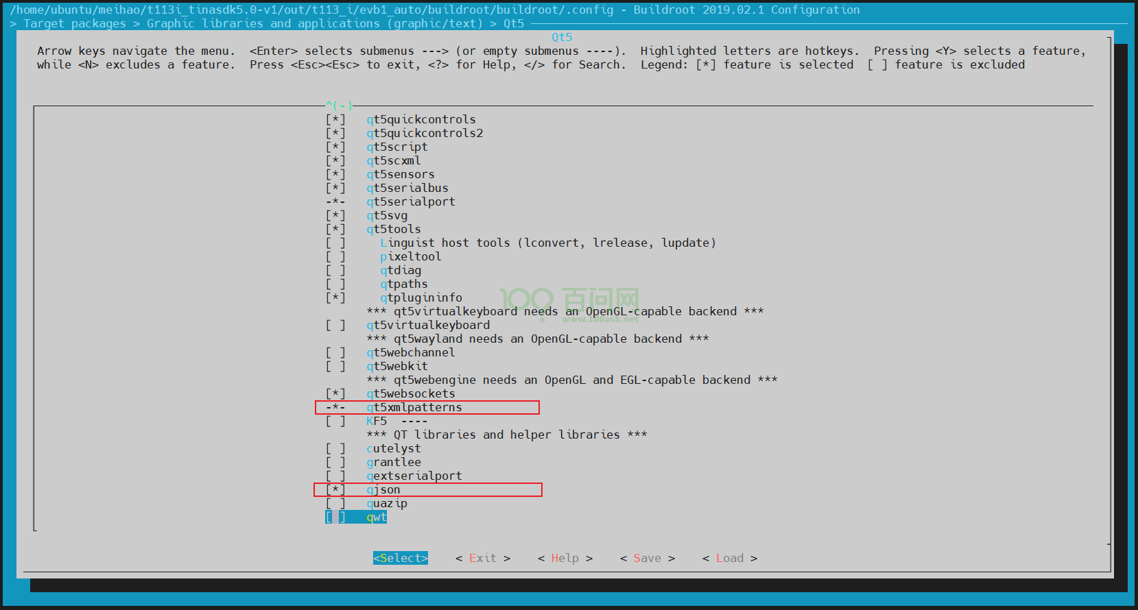

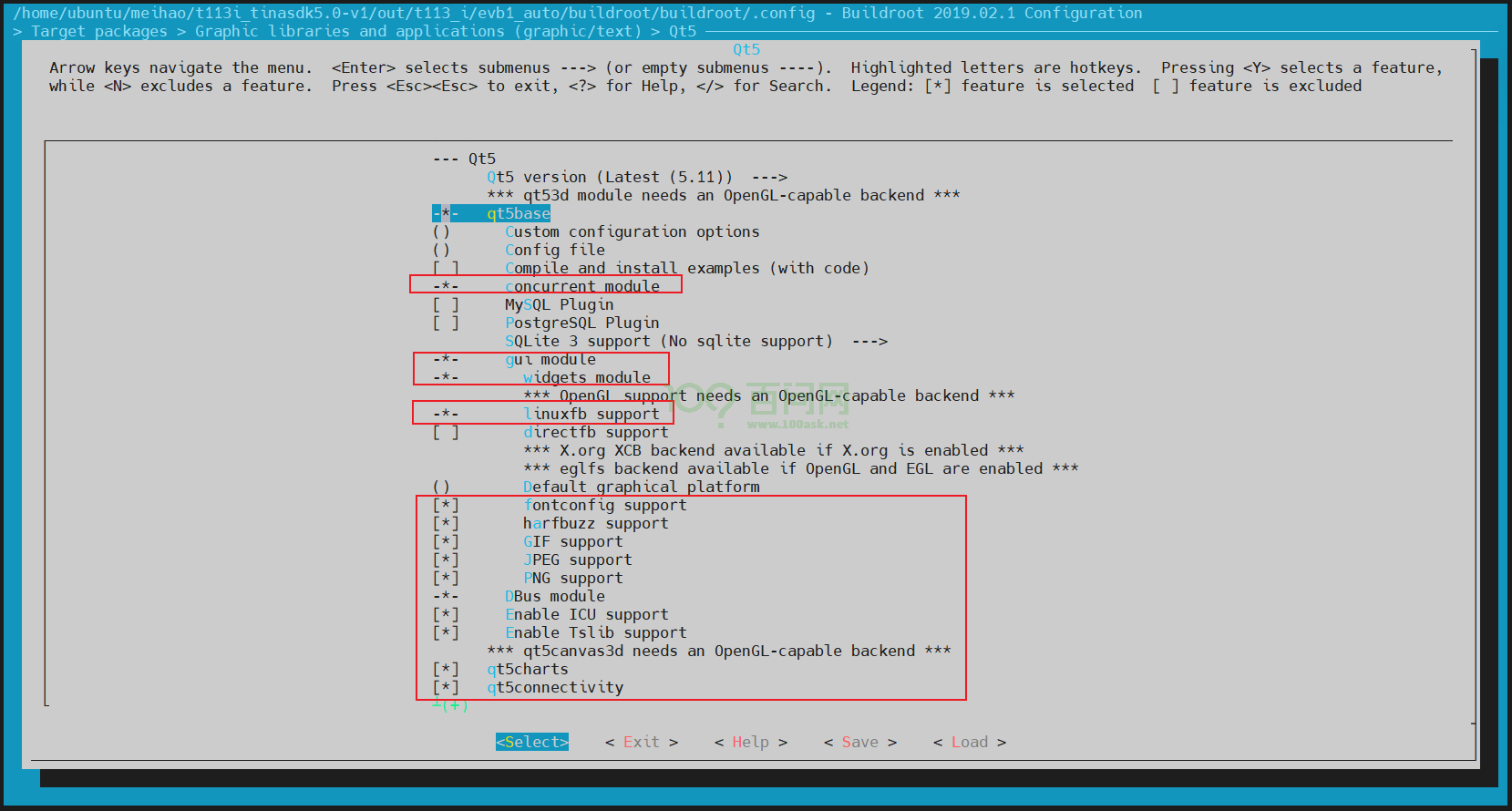

点击键盘y键,选上以下选项。
image-20240730103743271
image-20240730103947554
image-20240730104020154
注意:先不要编译例程,因为目前交叉编译工具链中还没有相应的库文件,编译例程会出现错误。要把以上的库文件先编译。

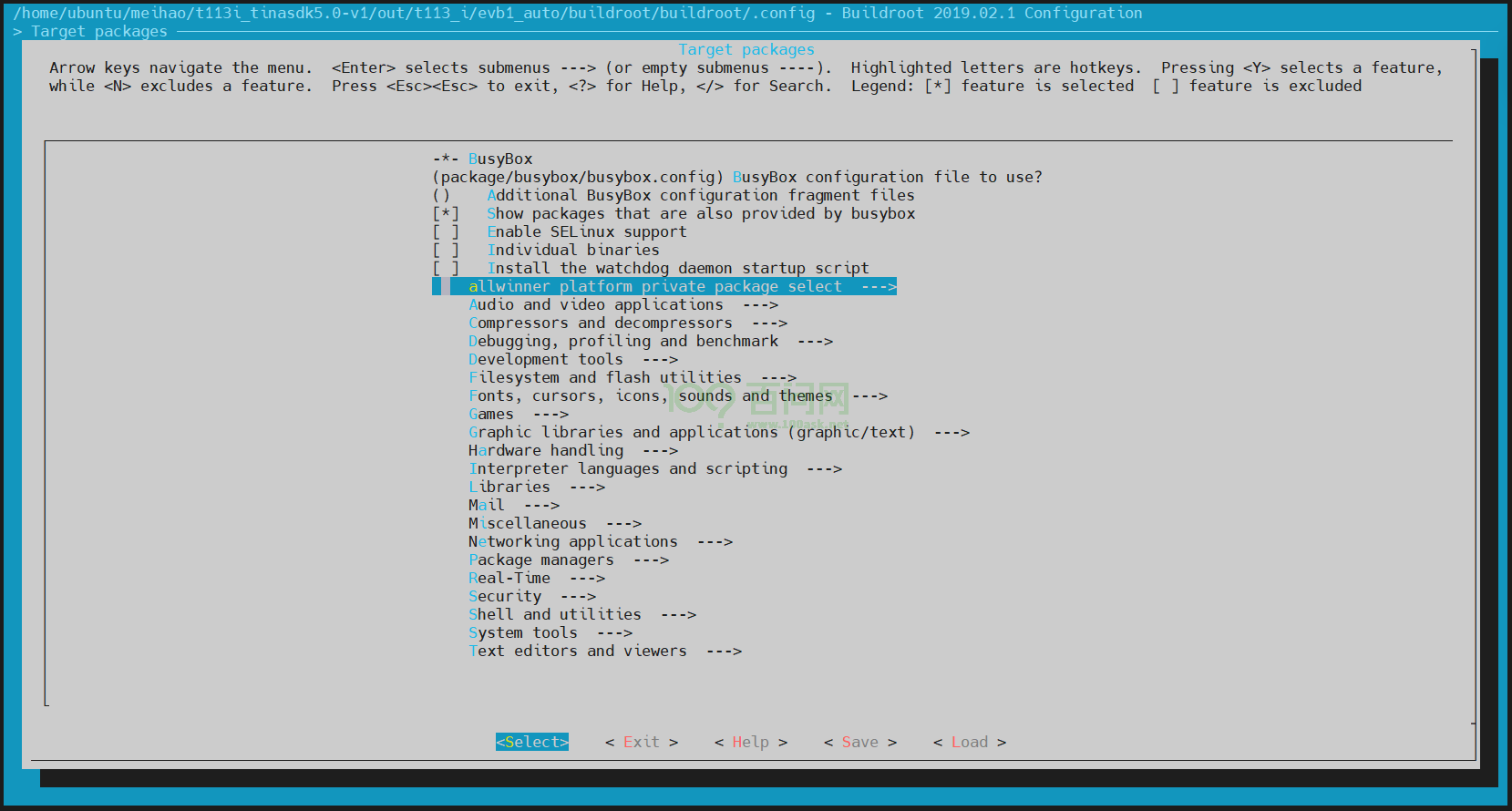

image-20240730105942803
找到 allwinner platform private package select,回车进入。

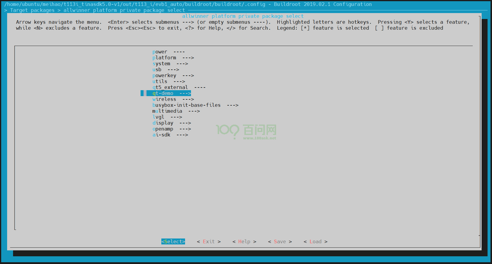

image-20240730110022974

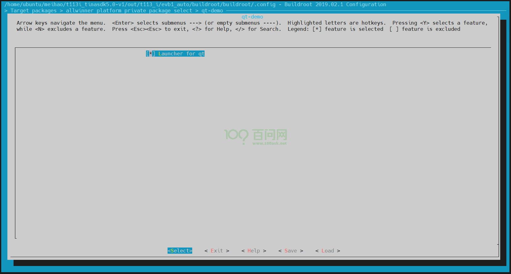

找到qt_demo,回车进入。
image-20240730110052980
点击键盘y键,选上以下选项。
image-20240730110136442
保存退出。

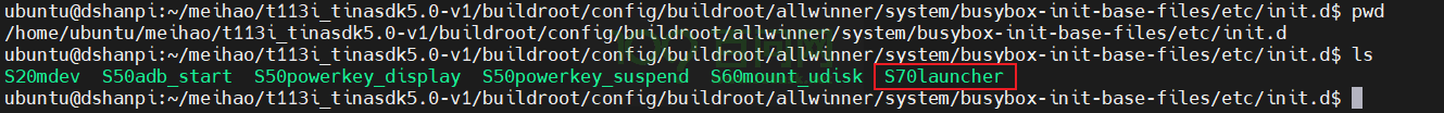

SDK中已为qt-demo编写了一份开机自启动的脚本,脚本保存在tina5sdk-bsp/buildroot/config/buildroot/allwinner/system/busybox-init-base-files/etc/init.d/S70launcher
ubuntu@dshanpi:~/tina5sdk-bsp/buildroot/config/buildroot/allwinner/system/busybox-init-base-files/etc/init.d$ pwd
/home/ubuntu/tina5sdk-bsp/buildroot/config/buildroot/allwinner/system/busybox-init-base-files/etc/init.d
ubuntu@dshanpi:~/tina5sdk-bsp/buildroot/config/buildroot/allwinner/system/busybox-init-base-files/etc/init.d$ ls
S20mdev S50adb_start S50powerkey_display S50powerkey_suspend S60mount_udisk S70launcher
image-20240730111009494
可以在该脚本S70launcher中修改或者配置显示设备节点和触摸设备节点。

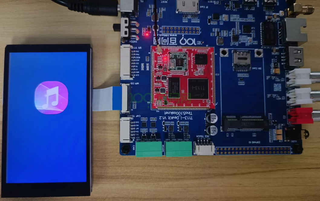

可以看到 qt-demo 已经在后台中运行。
image-20240730112210544
