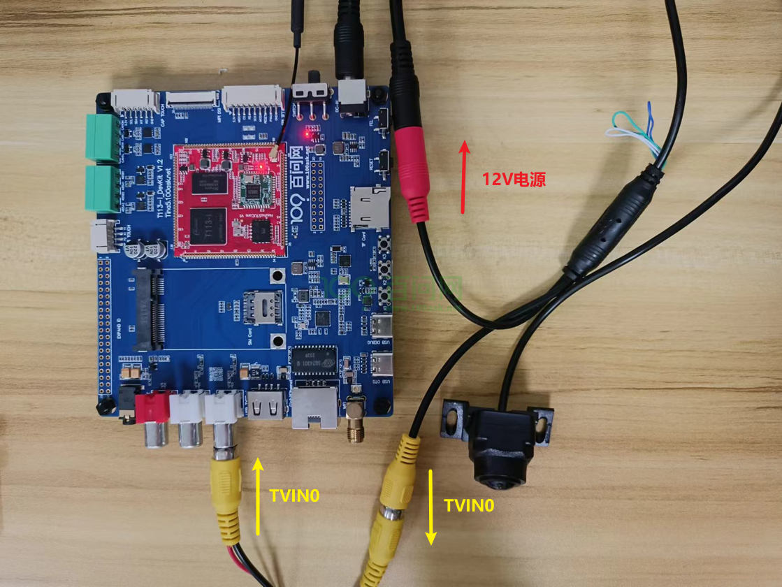

硬件连接指南​
先把摄像头接上,下面图片是将cvbs摄像头连接到 T113i-Industrial 开发板的指南。
image-20240826145850627

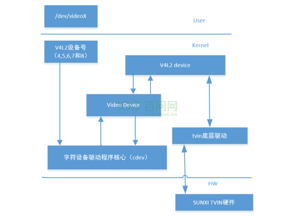

TVD驱动框架​
CVBS摄像头连接的模块是TVD硬件模块,也叫TVIN模块。它负责接收CVBS信号并将其解码为可显示的视频格式。
image-20240826152237248
由上图可以知道,TVD 驱动只是负责把 TVD 的硬件描述完成并注册进 V4L2 框架,所以并不需要关心TVD驱动,具体还是放在用户态 的应用层,基于V4L2的框架去编程,实现抓图功能。

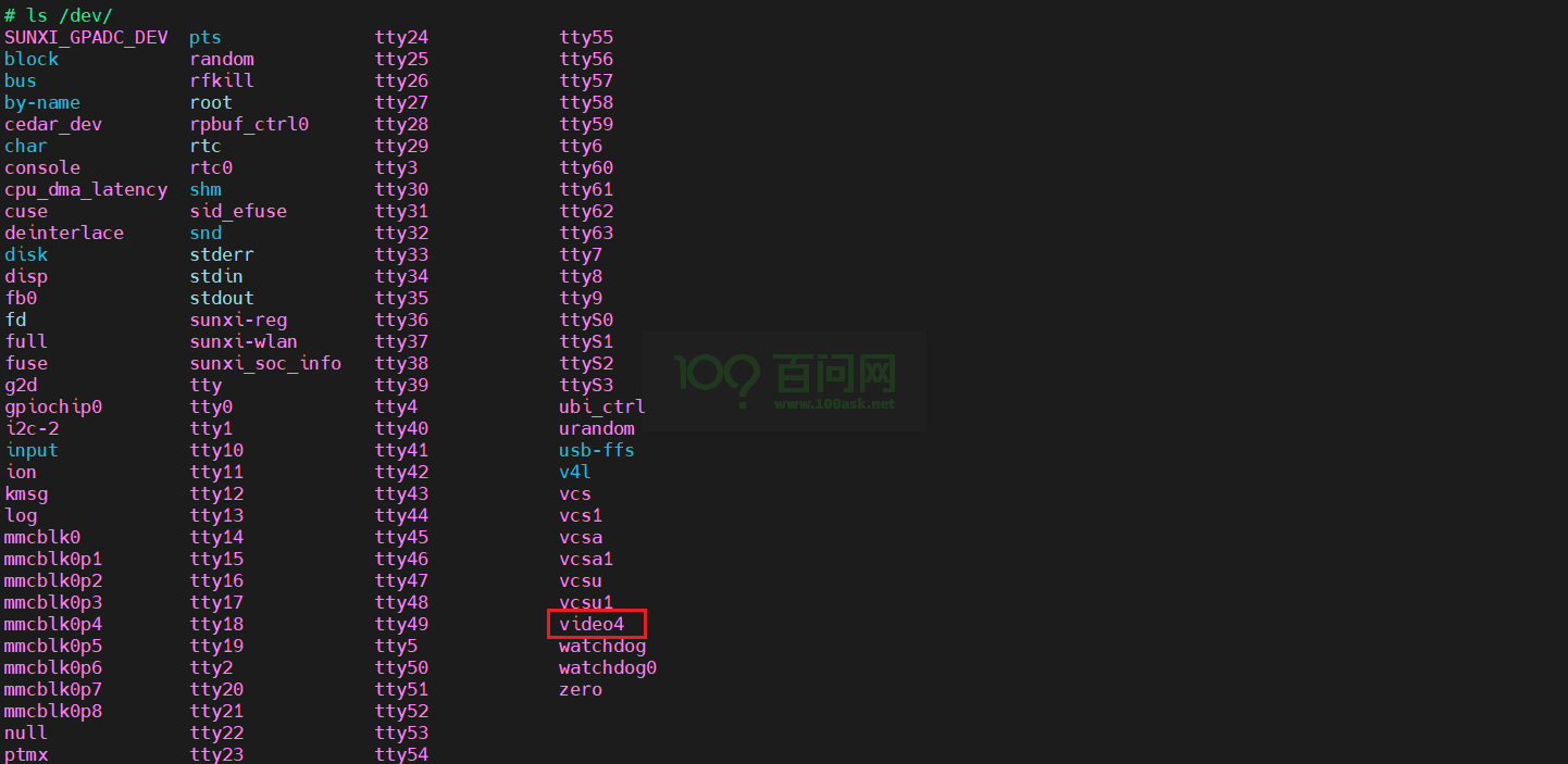

打开设备​
一般,当摄像头插入开发板上,在/dev目录里,会出现相应的video节点,但是这里即使摄像头没有插上,也会出现相应的/dev/video节点,因为,芯片已经集成了TVIN硬件模块。
image-20240902112628995
确定了摄像头设备节点/dev/video4,接下来一步步写程序,先打开设备。
