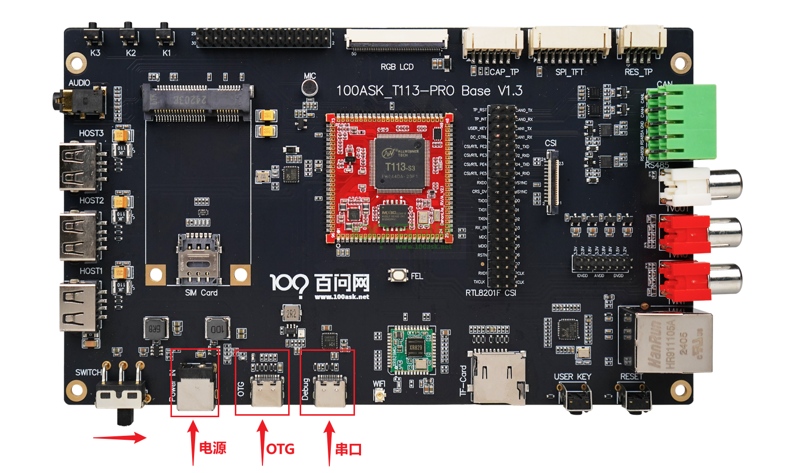

连接开发板​
更新系统固件前,先连接开发板,TypeC线连接接口位置如下图所示:
image-20250116114330979
将两个TypeC线分别连至 T113s3-Pro 开发板 OTG烧录接口 ,调试&串口接口 Typec线另一端 连接至 电脑USB接口,最后接入12v电源,开关往右拨动,启动开发板。

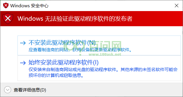

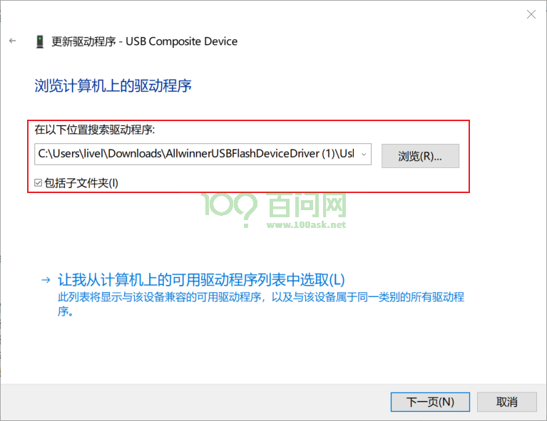

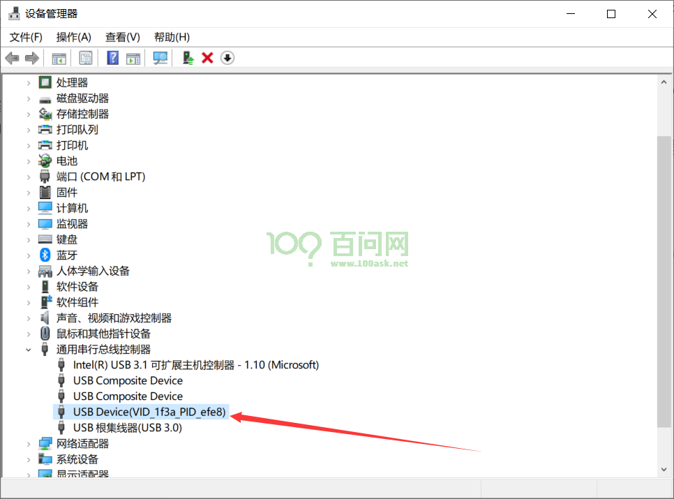

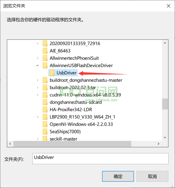

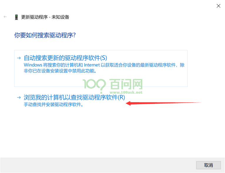

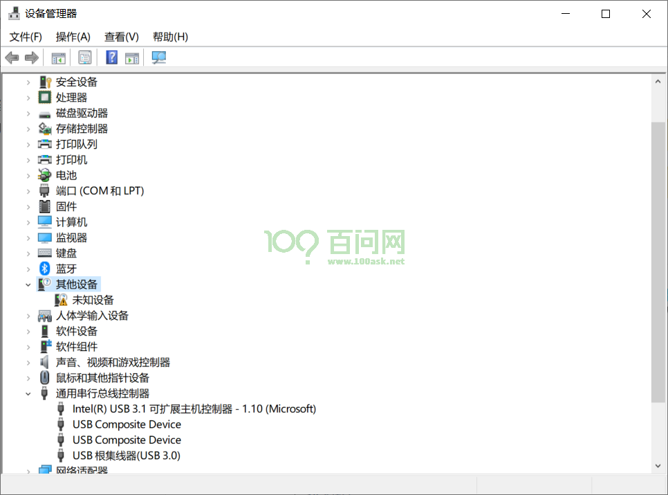

安装usb驱动​
在我们连接好开发板以后,先按住 T113s3-Pro 开发板 烧录默认 也称为FEL 烧写模式按键,不要松开,之后按一下 系统复位按键也称 RESET 复位键,再松开FEL键,就可以自动进入烧写模式。
InstallUSBDrv.exe
drvinstaller_IA64.exe
drvinstaller_X86.exe
UsbDriver/
drvinstaller_X64.exe
install.bat
Windows_FlashDevice_001

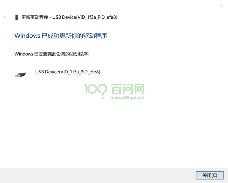

安装完成后,会提示,Windows已成功更新你的驱动程序。

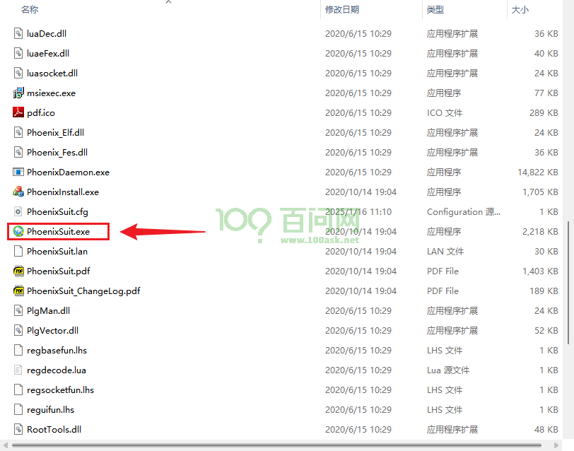

将下载下来的全志线刷工具 AllwinnertechPhoeniSuit 解压缩,同时将SPI Nand系统镜像下载下来也进行解压缩。
解压后,得到一个 Tina-T113s3-Pro-DefaultSystem.img 镜像,是用于烧录到SPI NAND镜像,对应的MD5值是189e301d30a96659c015839517e1a753。另一个是AllwinnertechPhoeniSuit文件夹。
首先我们进入到 AllwinnertechPhoeniSuit\AllwinnertechPhoeniSuitRelease20201225 目录下 找到 PhoenixSuit.exe 双击运行。

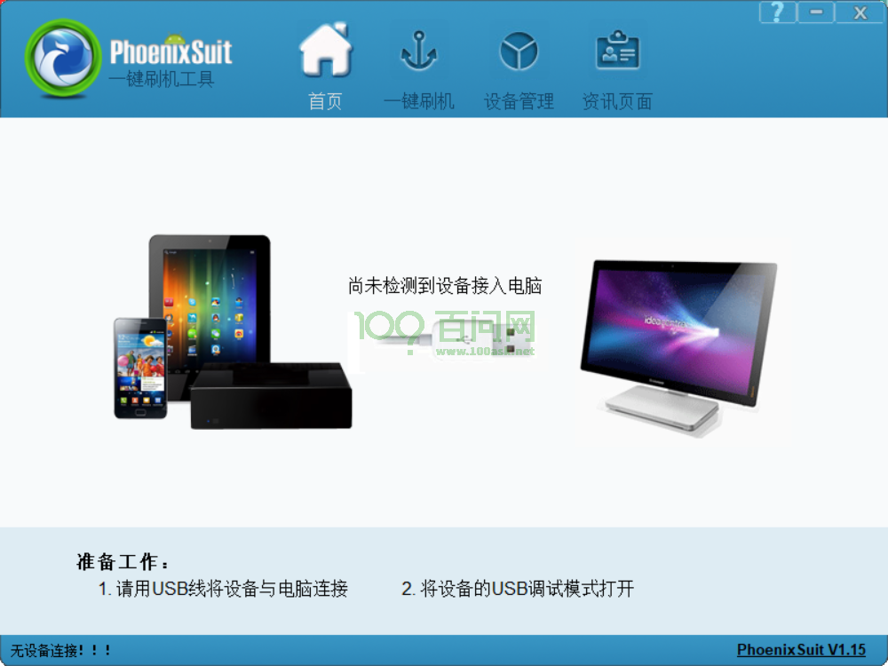

打开软件后 软件主界面如下图所示
PhoenixSuit_001

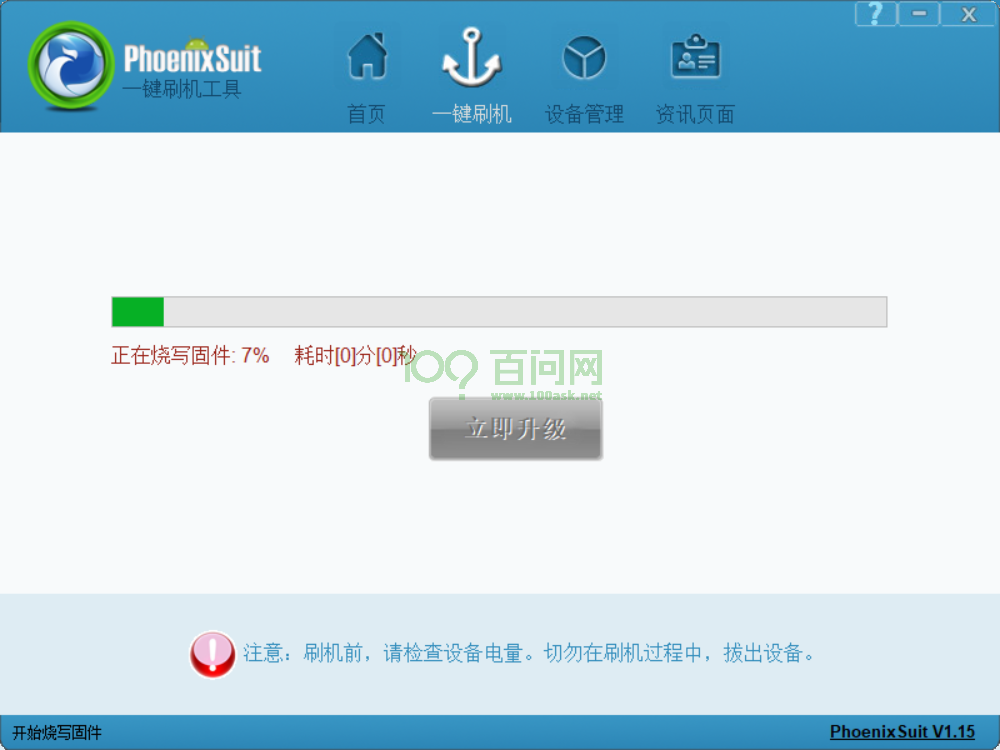

接下来 我们需要切换到 一键刷机窗口,如下图所示,点击红框标号1,在弹出的新窗口内,我们点击 红框2 浏览 找到我们刚才解压过的 SPI nand镜像 Tina-T113s3-Pro-DefaultSystem.img ,选中镜像后,最后点击红框3 全盘擦除升级
点击完成后,不需要理会 弹出的信息,这时 我们拿起已经连接好的开发板,先按住 FEL 烧写模式按键,之后按一下 RESET 系统复位键,就可以自动进入烧写模式并开始烧写。
image-20240709150445616
烧写时会提示烧写进度条,烧写完成后 开发板会自己重启。
PhoenixSuit_003

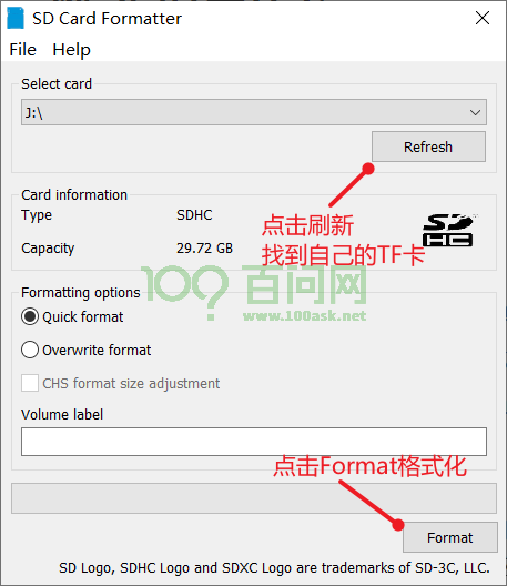

首先需要下载 win32diskimage SDcard专用格式化 这两个烧写TF卡的工具,然后可以根据开发环境搭建章节,打包出相应的镜像文件,这个文件就是我们要烧写的镜像。 同时解压缩 Tina系统TF卡烧录工具 PhoenixCard-V2.8,解压完成后,进入到烧写工具目录内,双击运行 PhoenixCard.exe烧录工具。
image-20250116120142992
SDCardFormat_001

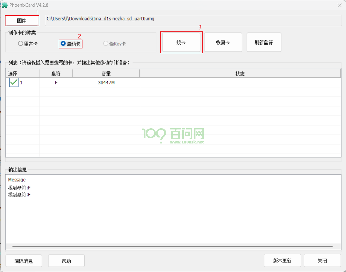

步骤二:格式化完成后,使用PhoenixCard.exe工具来烧录镜像,参考下图步骤,找到自己的TF卡盘符,点击 左上角红框1 固件,选择已经解压过的 Tina-T113s3-Pro-DefaultSystem.img 镜像,然后点击 红框2 启动卡,最后点击红框3 烧录 等待烧录完成即可。

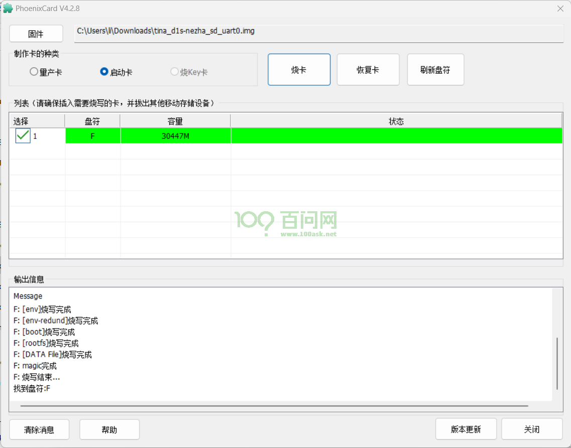

如下图为烧录成功示意图。
PhoenixCard_Config_002
烧录完成以后,就可以弹出TF卡,并将其插到开发板正面 TF卡卡槽位置处,此时可以使用串口进行登录,也可以使用 adb shell 直接连接 ADB进行登录访问。
