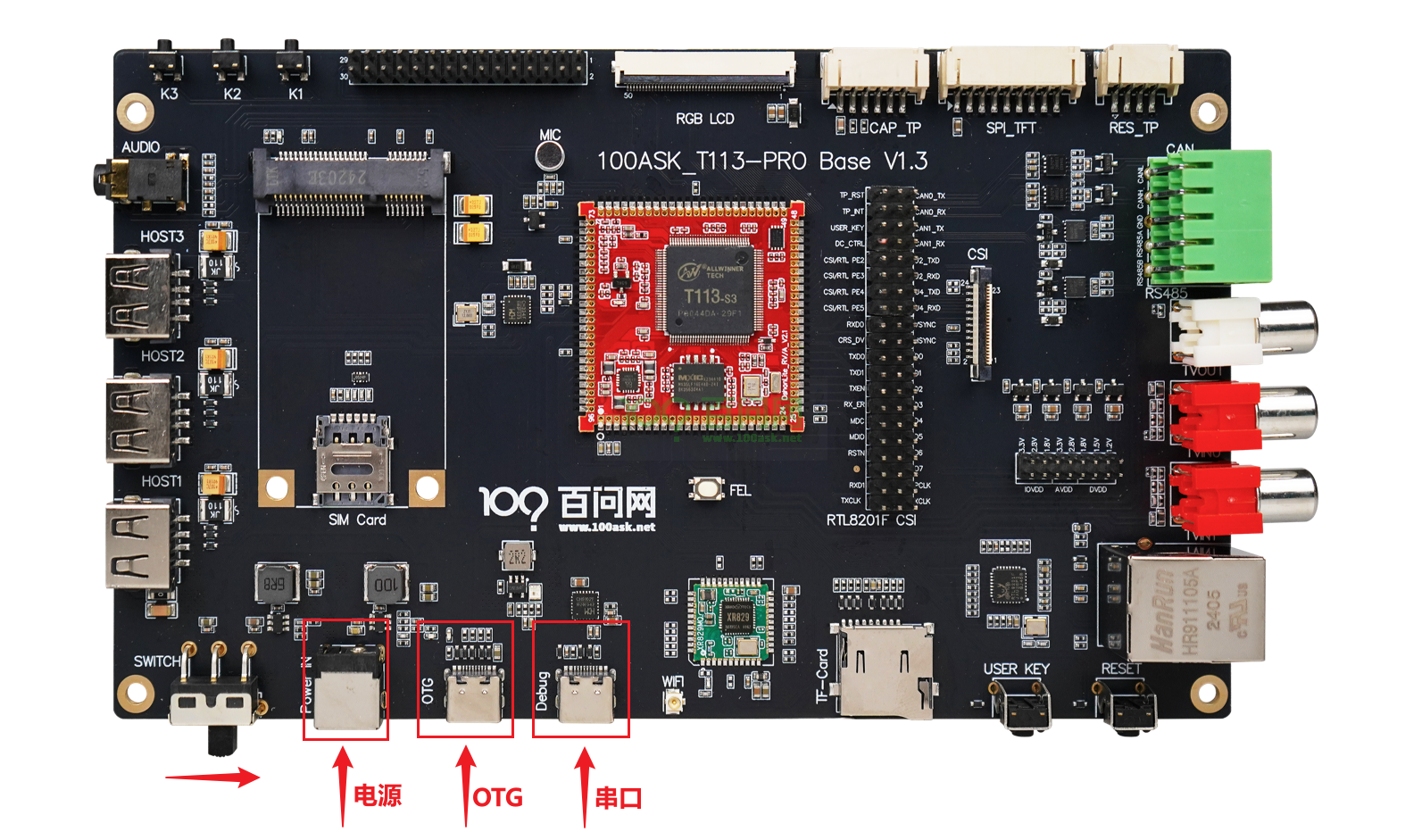

开发板启动连接接口如下:
image-20250116114330979
将两个TypeC线分别连至 T113s3-Pro 开发板 OTG烧录接口 ,调试&串口接口 Typec线另一端 连接至 电脑USB接口,最后接入12v电源,开关往右拨动,启动开发板。

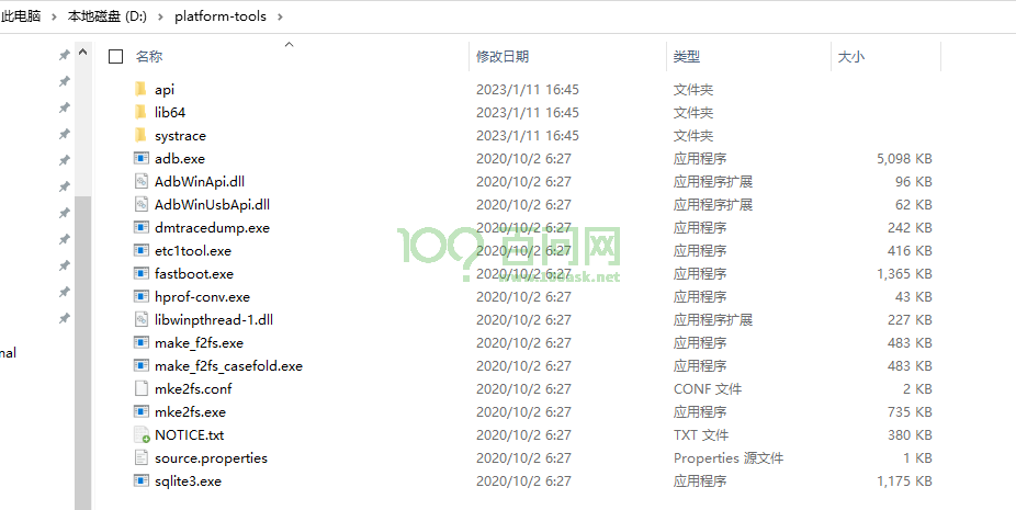

安装windows板ADB​

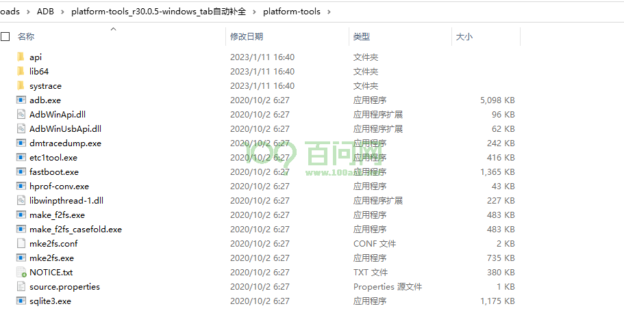

点击链接下载Windows版ADB工具 ADB.7z 下载完成后解压,可以看到如下目录,
adb-tools-dir
adb-tools-dir

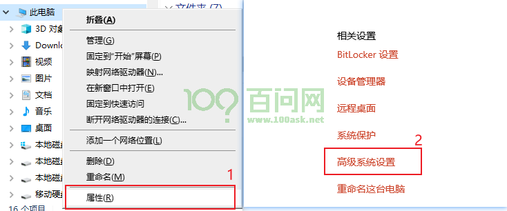

adb-tools-windows_config_001

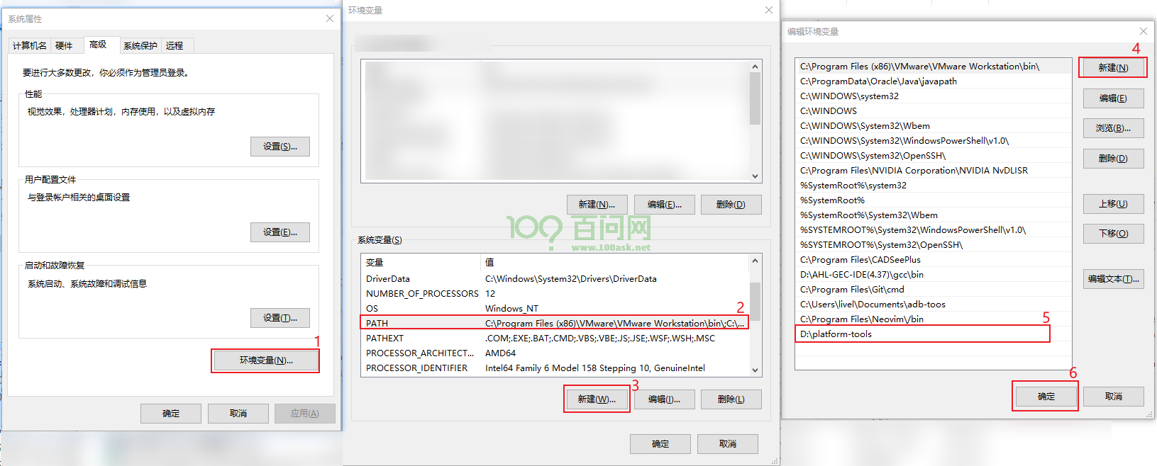

添加到 Windows系统环境变量里面 adb-tools-windows_config_001

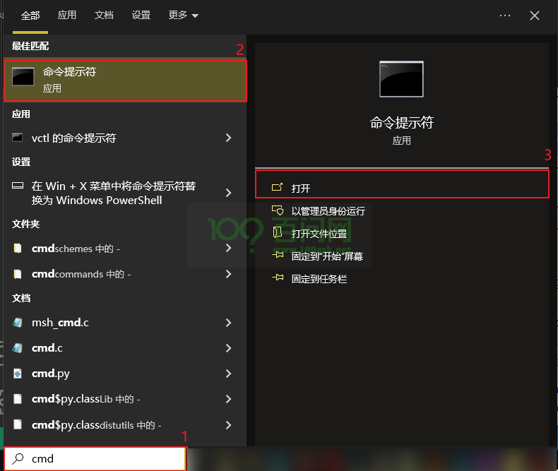

打开cmd连接开发板​
打开CMD Windows 命令提示符方式有两种 方式1:直接在Windows10/11搜索对话框中输入 cmd 在弹出的软件中点击 命令提示符 方式2:同时按下 wind + r 键,输入 cmd 命令,按下确认 就可以自动打开 命令提示符
adb-tools-windows_config_003
adb-tools-windows_config_004

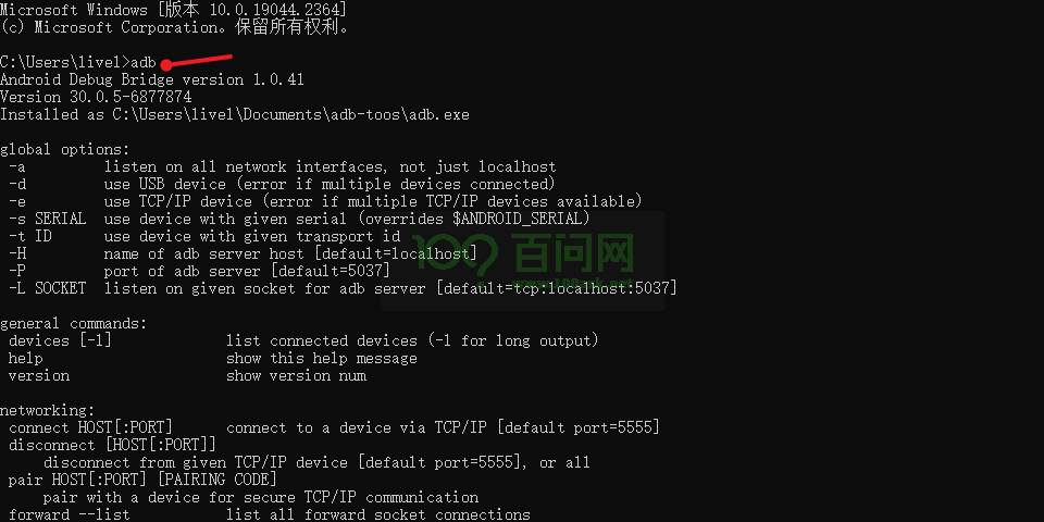

C:\System> adb shell
* daemon not running. starting it now on port 5037 *
* daemon started successfully *
_____ _ __ _
Tina Linux
root@TinaLinux:/#

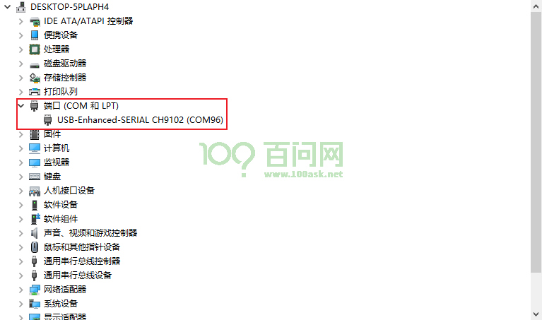

将配套的TypeC线一段连接至开发板的串口/供电接口,另一端连接至电脑USB接口,连接成功后板载的红色电源灯会亮起。 默认情况下系统会自动安装串口设备驱动,如果没有自动安装,可以使用驱动精灵来自动安装。
  • 对于Windows系统 此时Windows设备管理器 在 端口(COM和LPT) 处会多出一个串口设备,一般是以 USB-Enhanced-SERIAL CH9102开头,您需要留意一下后面的具体COM编号,用于后续连接使用。
QuickStart-01
如上图,COM号是96,我们接下来连接所使用的串口号就是96。

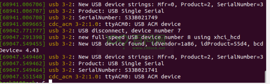

  • 对于Linux系统 可以查看是否多出一个/dev/tty 设备,一般情况设备节点为 /dev/ttyACM0 。

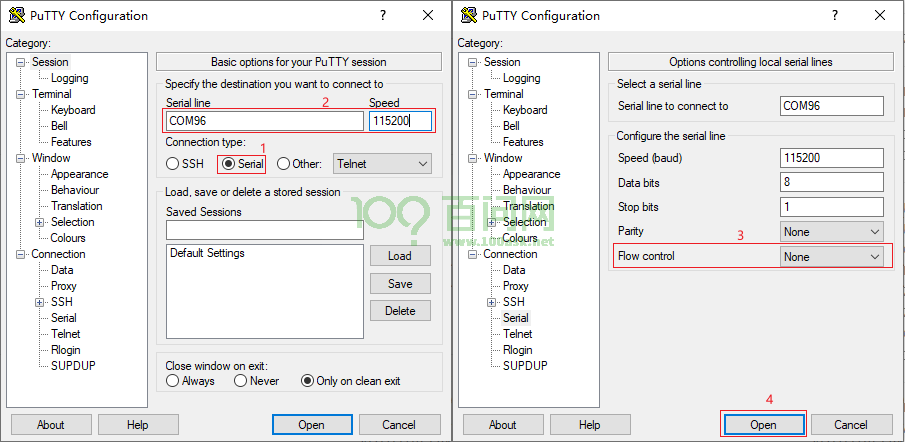

使用putty登录串口​

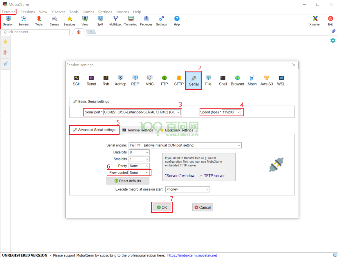

使用Mobaxterm登录串口​
打开MobaXterm,点击左上角的“Session”,在弹出的界面选中“Serial”,如下图所示选择端口号(前面设备管理器显示的端口号COM21)、波特率(Speed 115200)、流控(Flow Control: none),最后点击“OK”即可。步骤如下图所示。 注意:流控(Flow Control)一定要选择none,否则你将无法在MobaXterm中向串口输入数据
Mobaxterm_serial_set_001
