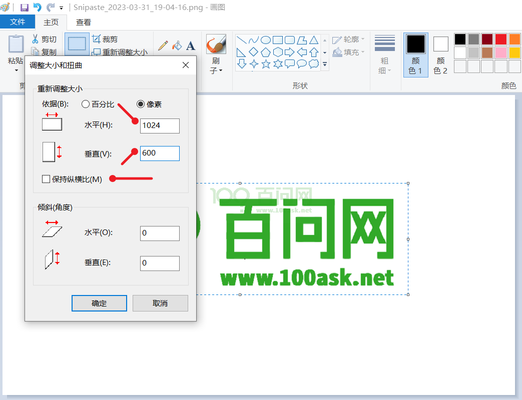

1. 准备合适尺寸图片​
在Tina-SDK uboot下,如果增加 logo图片,则需要准备一个 和屏幕分辨率大小类似 或者比他小的BMP图片。
我们已知 7寸RGB屏幕的分辨率是1024 x 600 ,那么就需要先找到一张 小于或等于 1024 x 600 的图(为了加快显示,尽量准备小于500k的图,图片会自动等比例居中显示)。
如下 我准备了 一张 分辨率 尺寸 为 782x276 分辨率的图,那么我需要先调整图片尺寸大小,再进行转换。
Snipaste_2023-03-31_19-04-16

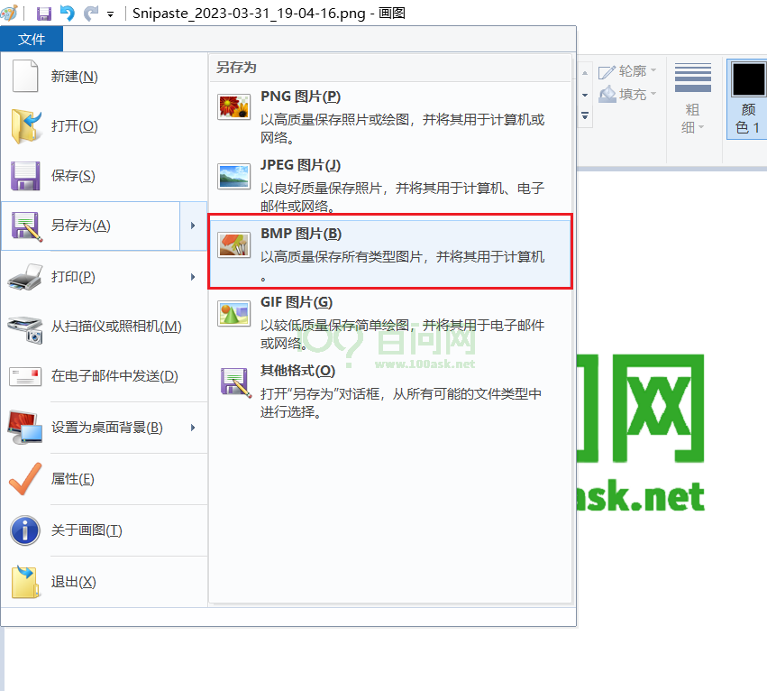

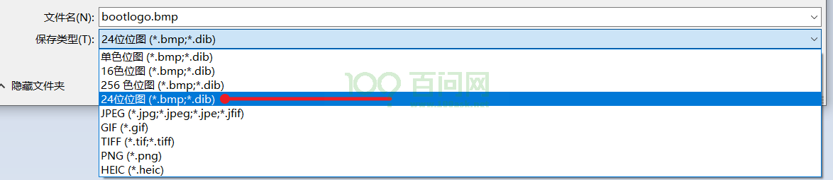

2. 转换图片格式​
image-20230331190636951
image-20230331190710565
image-20230331190800358

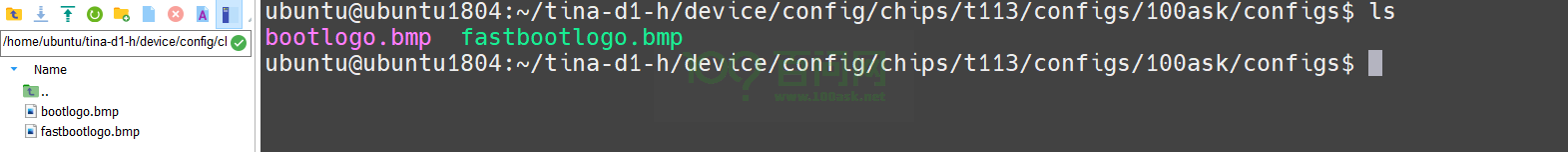

3. 拷贝到特定目录​
~/tina-d1-h/device/config/chips/t113/configs/100ask/configs
image-20230331190943659

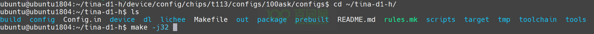

4. 编译打包使用​
ubuntu@ubuntu1804:~/tina-d1-h/device/config/chips/t113/configs/100ask/configs$ cd ~/tina-d1-h/
ubuntu@ubuntu1804:~/tina-d1-h$ ls
build config Config.in device dl lichee Makefile out package prebuilt README.md rules.mk scripts target tmp toolchain tools
ubuntu@ubuntu1804:~/tina-d1-h$ make -j32
image-20230331191011867

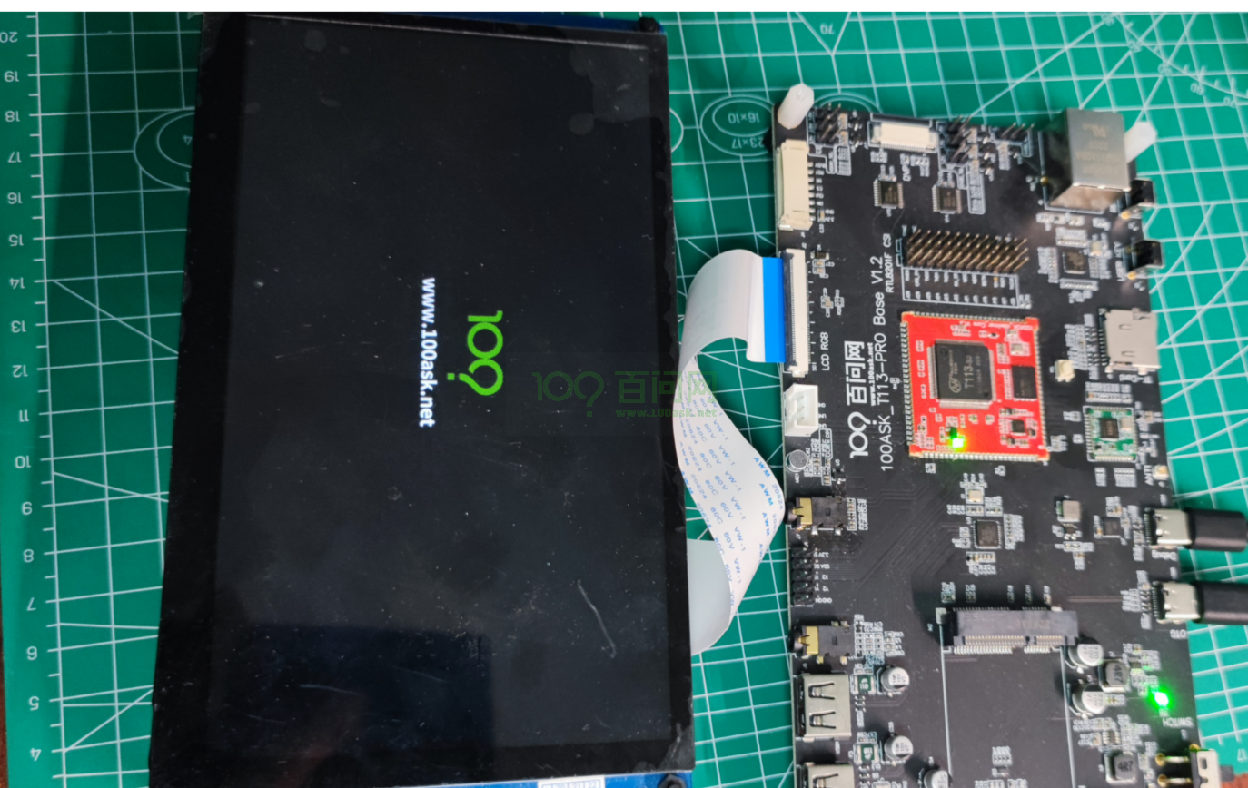

拷贝此镜像至Windows系统 /home/ubuntu/tina-d1-h/out/t113-100ask/tina_t113-100ask_uart3.img 使用 PhoenixSuit烧录。
启动开发板查看​
image-20230331191513392
