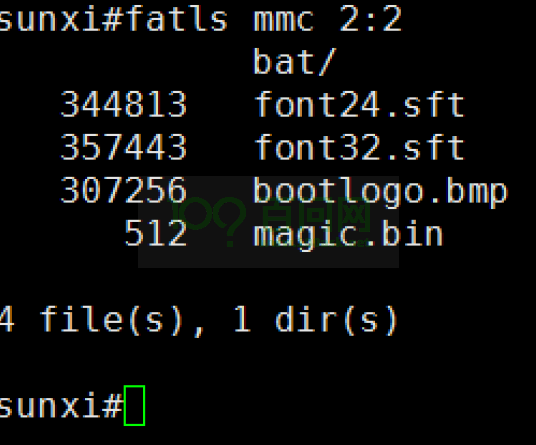

fatls​
列出相应设备目录上的所有文件,示例如下图:

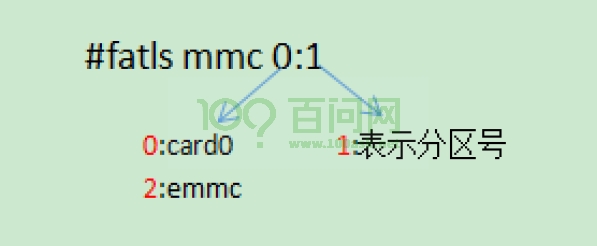

补充说明,fatls mmc 2:2 中的第一个 2 表示的是 emmc 设备,2 表示其分区号,其说明如下图:

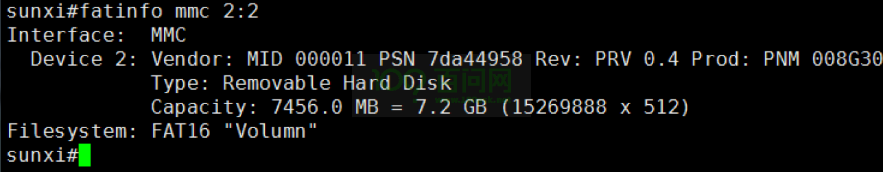

fatinfo​
打印出相应设备目录的文件系统信息,示例如下图:
