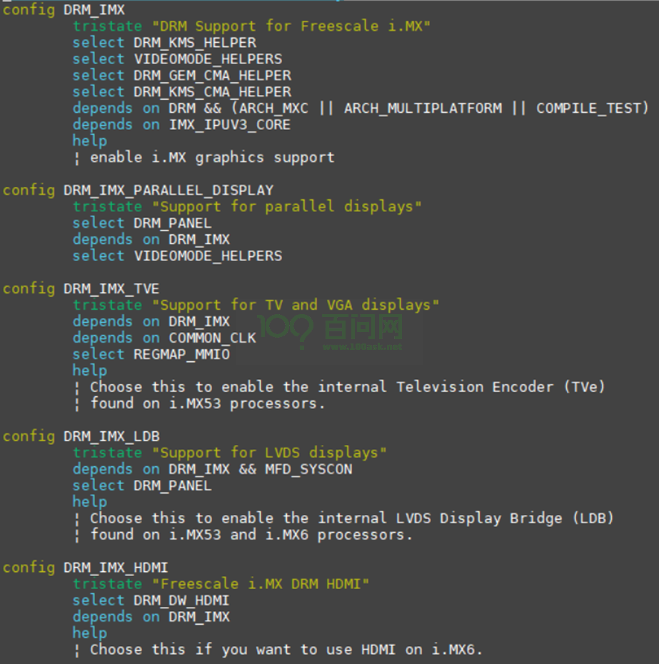

linux Kernel Kconfig类型​
  • 在 Kconfig 文件中定义了不同类型的选项:
    • bool 选项,它们只有 是或者否。
      • true(在内核中包含该功能)。
      • false(从内核中移除该功能)。
    • tristate(三态)选项,它们存在三种类型:
      • true(将此功能包含在内核映像中)。
      • module(将该功能作为内核模块包含在内)。
      • false(从内核中移除该功能)。
    • int 选项,指定整数值。
    • hex(16进制)选项,指定十六进制值。
      • 示例:CONFIG_PAGE_OFFSET=0xC0000000
    • string(字符串)选项,指定字符串值。
      • 示例:CONFIG_LOCALVERSION=-no-network (用于区分从不同选项构建的两个内核)。
内核选项(功能)之间存在依赖关系:
  • 例如,启用网络驱动程序需要启用网络堆栈
    • 两种类型的依赖:
      • depends on(依赖某个选项)。 在这种情况下,在启用选项 A 之前,依赖于选项 A 的选项 B 需要先启用。
      • select (选择依赖项)。 在这种情况下,选项 B 取决于选项 A,当启用选项 A 时,选项 B 将会自动启用。 特别对于此类依赖项用于声明硬件架构支持哪些功能。
image-20240308131818205

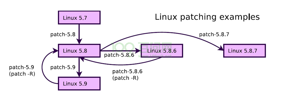

应用Linux Patch补丁​
两种类型的 Linux 补丁:
  • 要么适用于之前的稳定版本(从 x.< y-1 > 至 x.y )
  • 或者对当前稳定版本进行修复(从 x.y 至 x.y.z)
可以下载 gzip 或 xz(小得多)压缩文件。始终为patch -p1 生成。
需要在顶层内核源码目录下运行patch命令。
image-20240308132347340
cd linux-5.7
# From 5.7 to 5.8.6
xzcat ../patch-5.8.xz | patch -p1
xzcat ../patch-5.8.6.xz | patch -p1
# Back to 5.8 from 5.8.6
xzcat ../patch-5.8.6.xz | patch -R -p1
# From 5.8 to 5.8.7
xzcat ../patch-5.8.7.xz | patch -p1
# Renaming directory
cd ..; mv linux-5.7 linux-5.8.7
