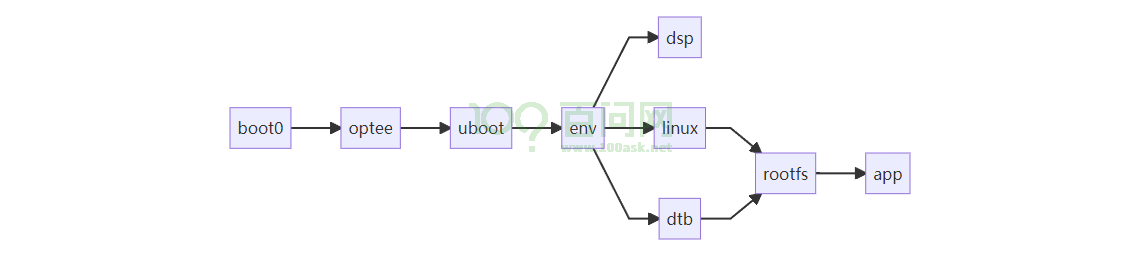

Tina-SDK Linux系统启动流程:
image-20240713180705739

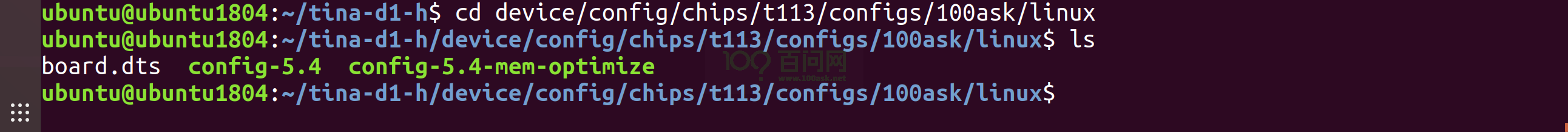

  • 100ASK_T113s3-Pro开发板LinuxKernel配置文件: device/config/chips/t113/configs/100ask/linux/config-5.4

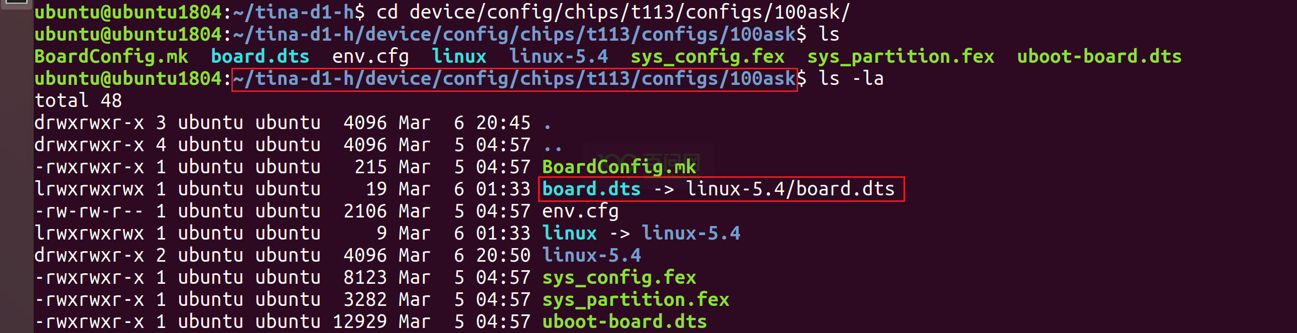

  • 100ASK_T113s3-Pro开发板LinuxKernel设备树文件: device/config/chips/t113/configs/100ask/board.dts

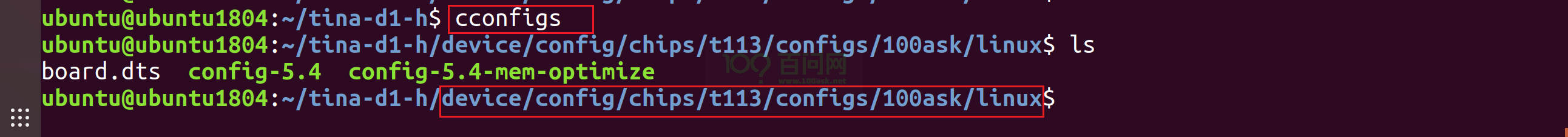

可以在tina-sdk source后,在tina-sdk任意目录内执行 cconfigs命令直接切换到板级 Linux 设备树 和 配置文件目录。
image-20240311170614919

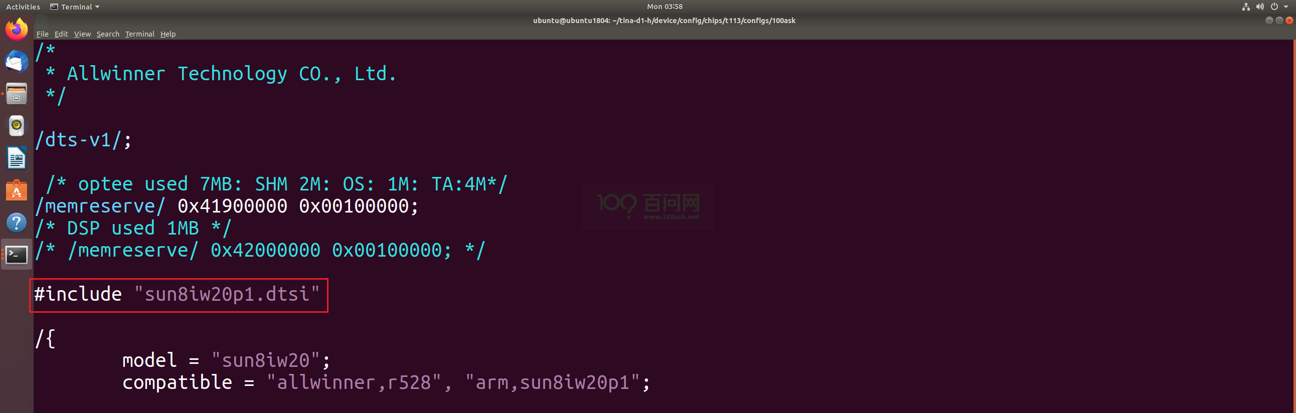

  • 100ASK_T113s3-Pro开发板设备树 board.dts 父级设备树名称 sun8iw20p1.dtsi

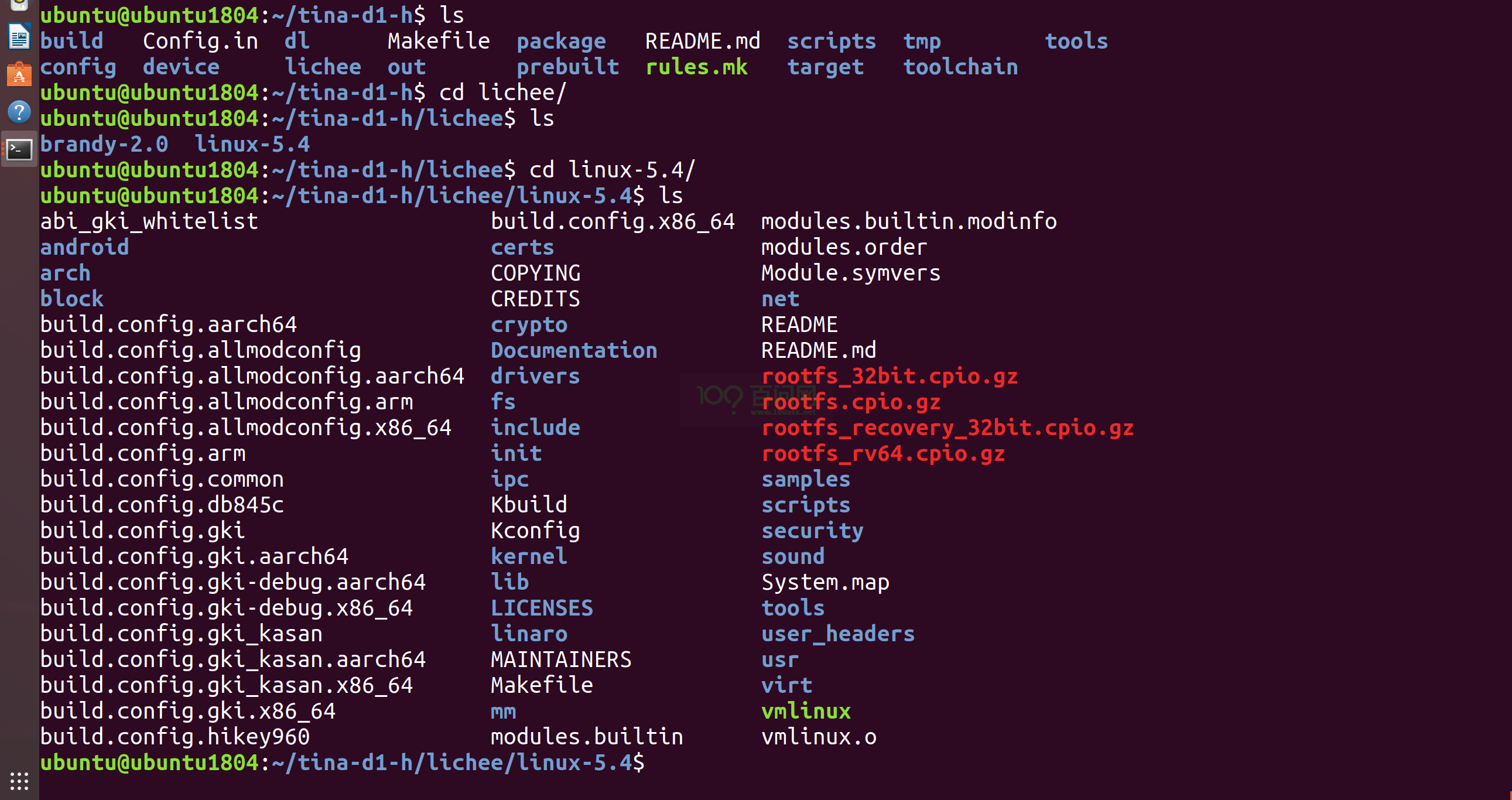

内核源码位置​
  • Linux-5.4内核源码:lichee/linux-5.4
image-20240311155604678

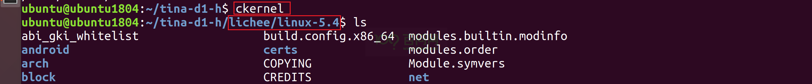

可以在tina-sdk source后,在tina-sdk任意目录内执行 ckernel命令直接切换到linux内核源码目录下。
image-20240311170943094

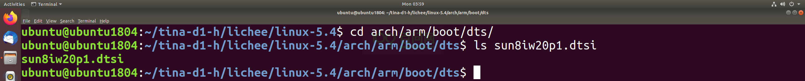

  • 100ASK_T113s3-Pro开发板父级设备树 sun8iw20p1.dtsi所在位置 lichee/linux-5.4/arch/arm/boot/dts

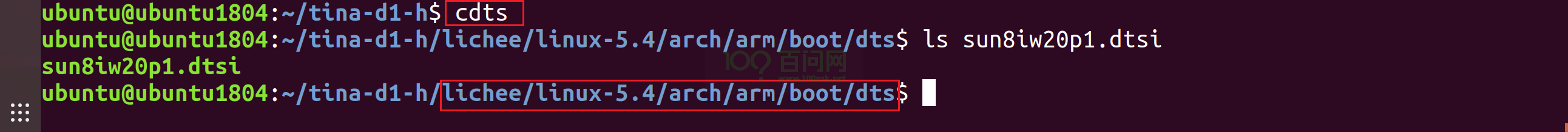

可以在tina-sdk source后,在tina-sdk任意目录内执行 cdts命令直接切换到linux内核源码设备树目录下。
image-20240311170845624

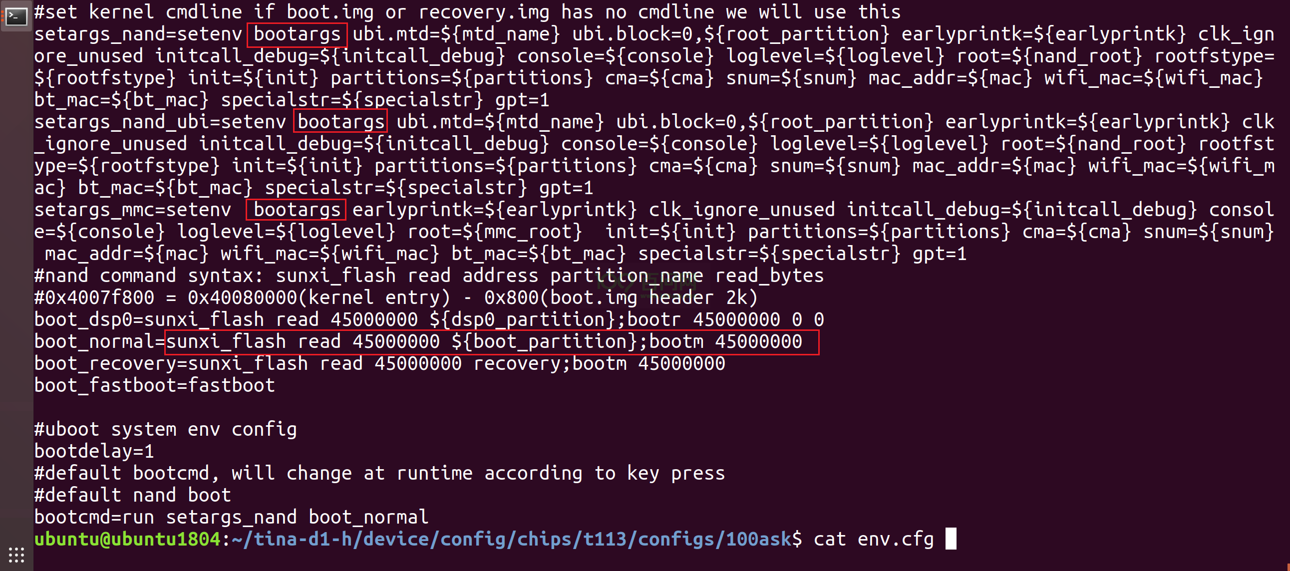

  • 100ASK_T113s3-Pro开发板启动环境变量:device/config/chips/t113/configs/100ask/env.cfg

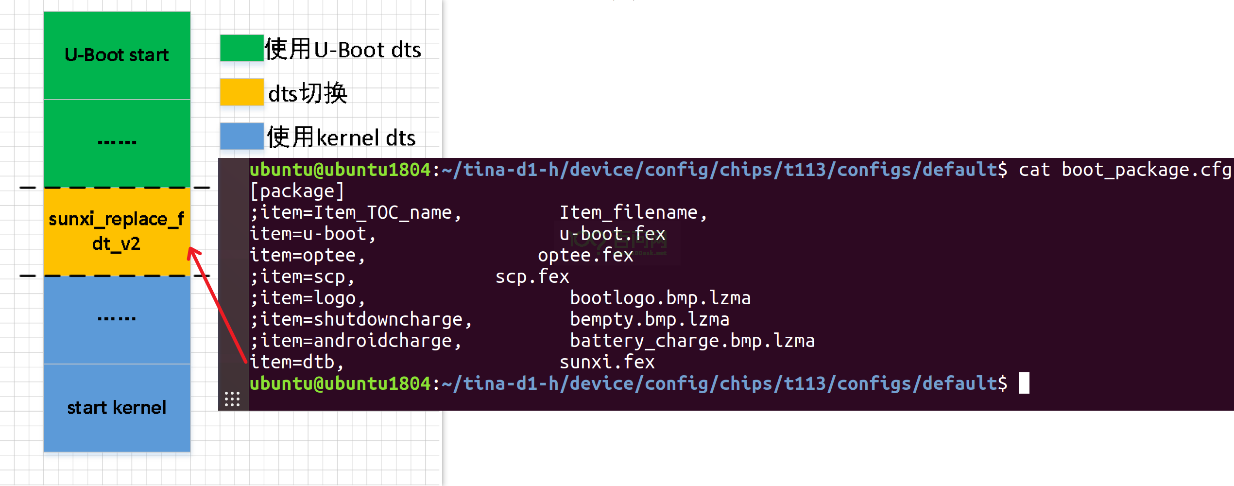

设备树打包​
boot_package.cfg 文件描述了,Linux内核设备树所在位置。
  1. 为了在启动内核前更新参数到内核dts 和可以在U-Boot 控制台查看修改dts。按阶段划分可以分为使用内部dts 阶段和使用内核dts 阶段。如下图所示。
image-20240311171632180
