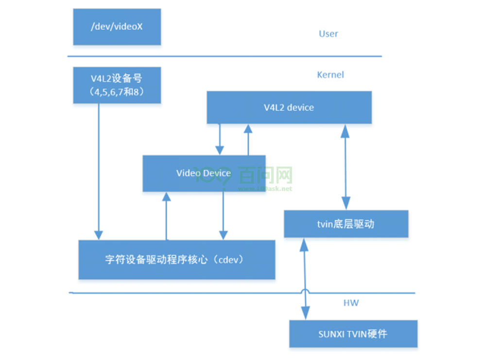

在全志内部,通常把 CVBS IN 模块称为 TVD 或者 TVIN 模块,是一个用于采集模拟 CVBS 视频的硬件模块,可将输入的 CVBS 信号或 YPbPr 信号转换成 YUV 信号。
驱动框架​
image-20240826152237248
tvd 驱动只是负责把tvd的硬件描述完成并注册进V4L2框架,具体对tvd的使用还是放在用户态的应用层。这里归纳关于用户态操作使用tvd模块的流程。

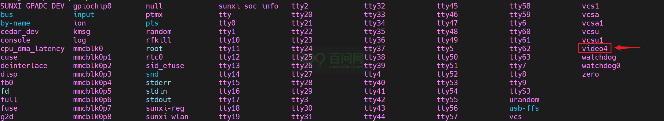

camerademo 抓图工具,默认情况下,使用的设备号是/dev/video0,查看开发板的tvd设备节点是否满足默认节点。打开串口终端,执行以下指令:
ls /dev/
可以看到设备号是 /dev/video4,不是默认的设备节点 /dev/video0,所以不可以直接执行 camerademo 指令抓图。
image-20241128103454176
需要使用camerademo NV21 640 480 30 bmp /tmp 5 4,来指定设备号为/dev/video4。执行指令:
camerademo NV21 720 480 30 bmp /tmp 5

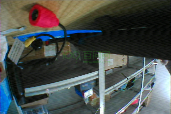

执行成功之后,图片会保存的路径在/tmp目录下,
# ls /tmp/
bmp_NV21_1.bmp bmp_NV21_4.bmp dnsmasq.leases subsys
bmp_NV21_2.bmp bmp_NV21_5.bmp fw_printenv.lock
bmp_NV21_3.bmp dbus messages
可以通过ADB工具把图片传至windows进行查看。
bmp_NV21_3
