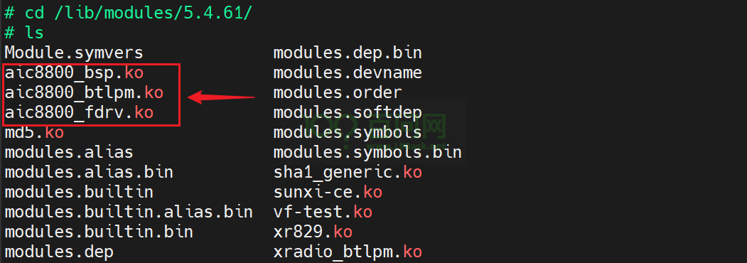

进入串口终端,在开发板 /lib/modules/5.4.61 路径下,可以看到开发板的WiFi驱动模块,
# cd /lib/modules/5.4.61/
# ls
Module.symvers modules.dep.bin
aic8800_bsp.ko modules.devname
aic8800_btlpm.ko modules.order
aic8800_fdrv.ko modules.softdep
md5.ko modules.symbols
modules.alias modules.symbols.bin
modules.alias.bin sha1_generic.ko
modules.builtin sunxi-ce.ko
modules.builtin.alias.bin vf-test.ko
modules.builtin.bin xr829.ko
modules.dep xradio_btlpm.ko
如下:
image-20241126174806354

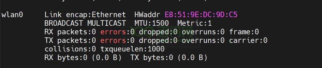

出现以上信息,表示WiFi驱动模块加载成功。执行 ifconfig -a 指令,可以看到存在 wlan0 节点,
# ifconfig -a
awlink0 Link encap:UNSPEC HWaddr 00-00-00-00-00-00-00-00-00-00-00-00-00-00-00-00
NOARP MTU:16 Metric:1
collisions:0 txqueuelen:10
Interrupt:2
awlink1 Link encap:UNSPEC HWaddr 00-00-00-00-00-00-00-00-00-00-00-00-00-00-00-00
Interrupt:3
ip6tnl0 Link encap:UNSPEC HWaddr 00-00-00-00-00-00-00-00-00-00-00-00-00-00-00-00
NOARP MTU:1452 Metric:1
collisions:0 txqueuelen:1000
lo Link encap:Local Loopback
sit0 Link encap:IPv6-in-IPv4
NOARP MTU:1480 Metric:1
wlan0 Link encap:Ethernet HWaddr E8:51:9E:DC:9D:C5
BROADCAST MULTICAST MTU:1500 Metric:1
如下:
image-20241126181738607

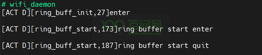

运行Daemon服务​
接着,执行以下指令,运行Wi-Fi 管理服务(daemon)
wifi_daemon

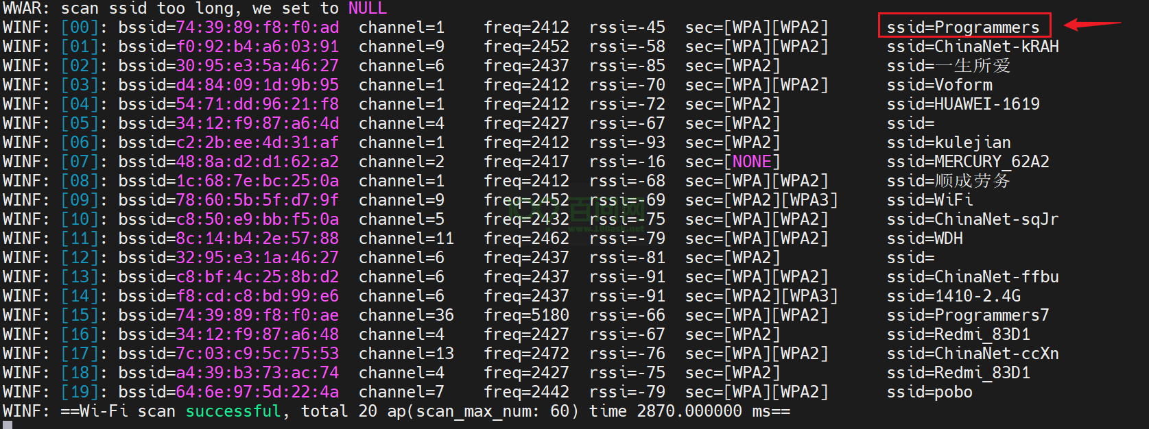

扫描WiFi网络​
出现以上信息之后,接下来可以进行扫描WiFi网络操作,执行以下指令,
wifi -s
可以看到这边出现了能使用的WiFi网络,
image-20241126183109951

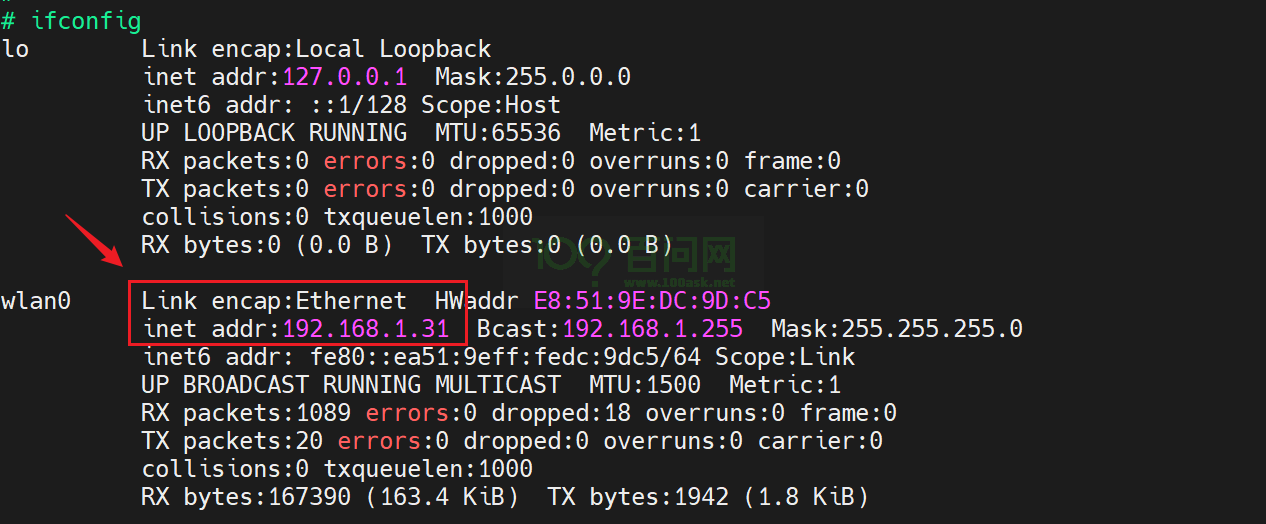

连接完成后,会自动获取ip地址,执行ifconfig,可以查看到 ip 地址
