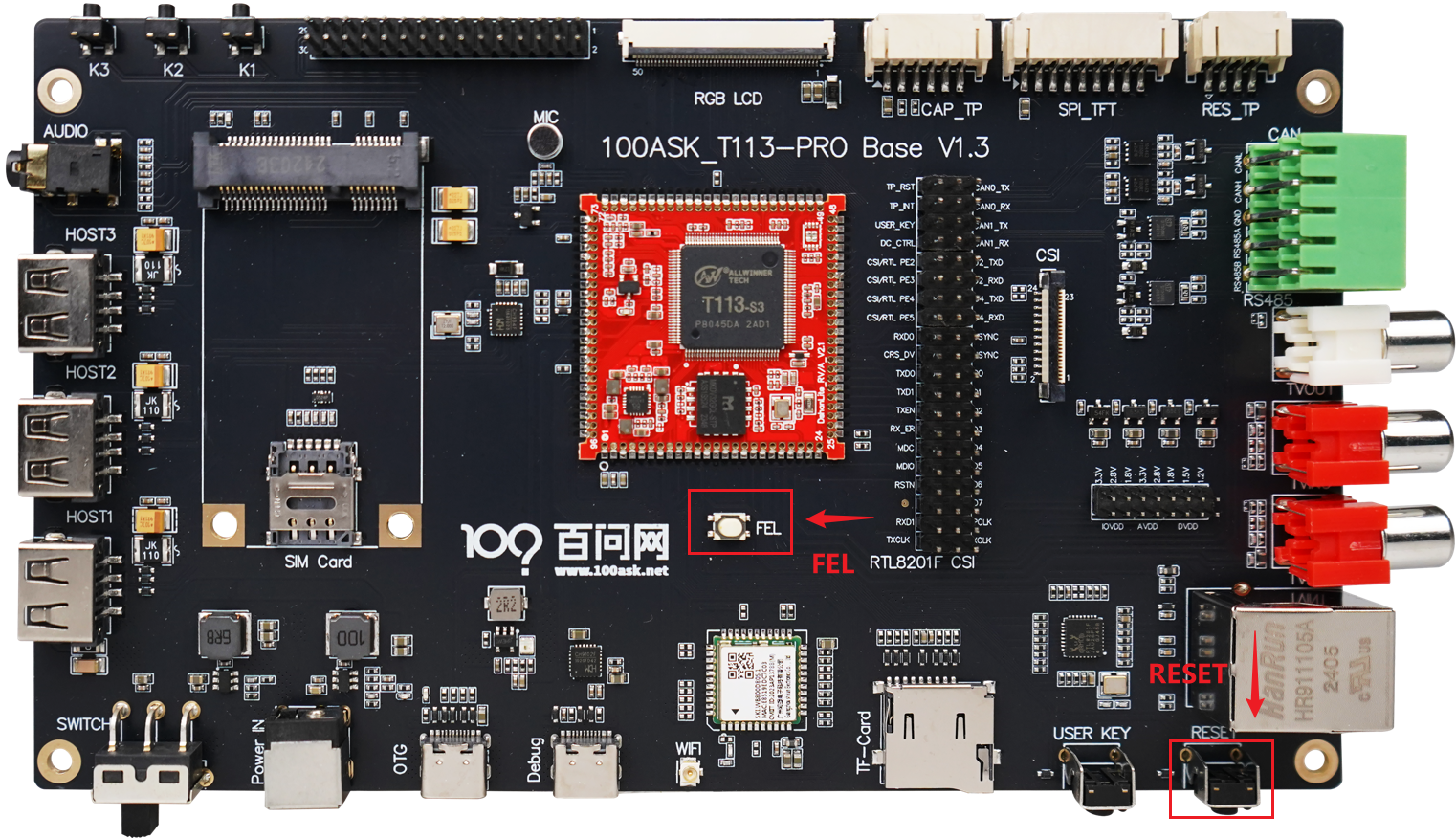

连接开发板​
参考下图所示,
image-20241126161856166
将两个TypeC线分别连至 T113s4-SDNAND 开发板 ①OTG烧录接口 、②调试&串口接口 Typec线另一端 连接至 电脑USB接口,接着将电源线接入③电源接口,连接成功后,开关往上图右边方向拨动。

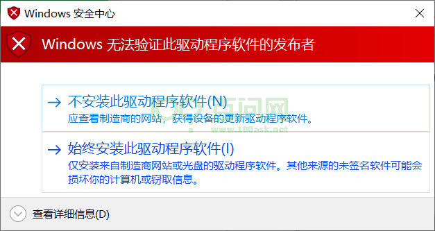

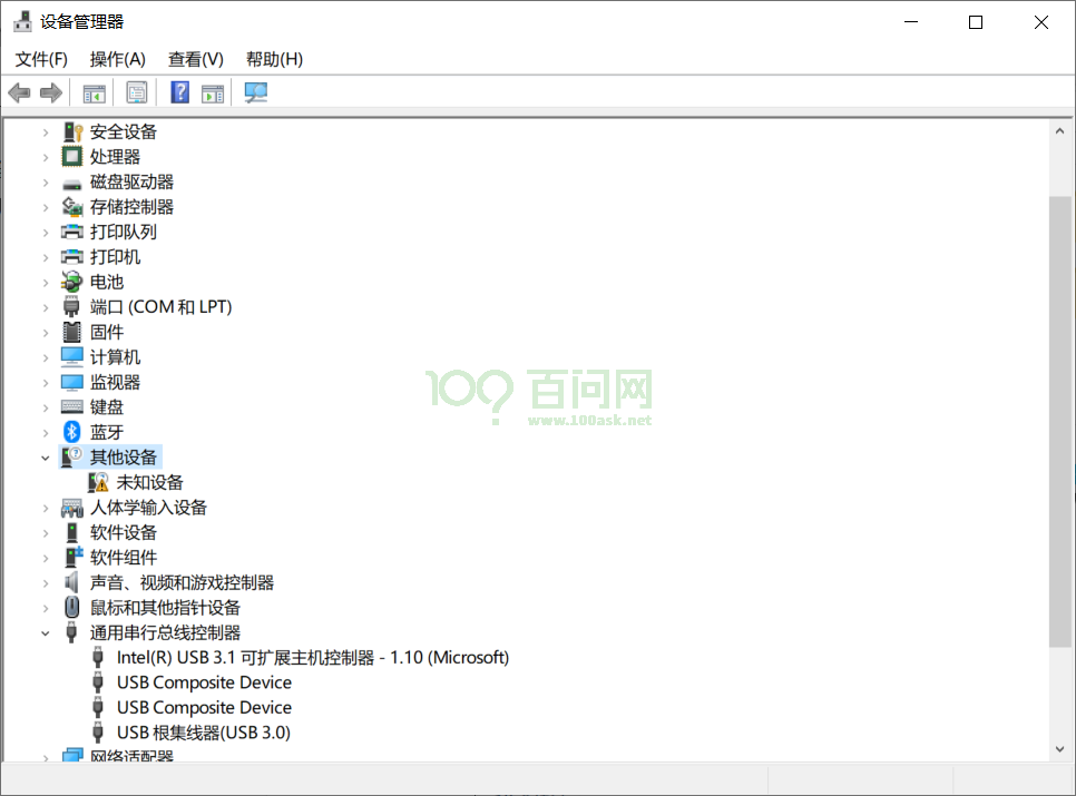

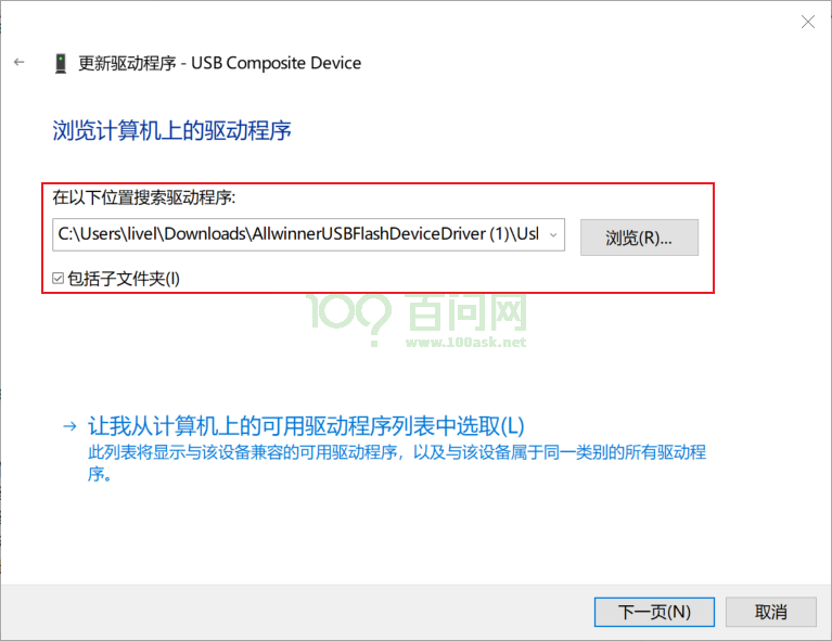

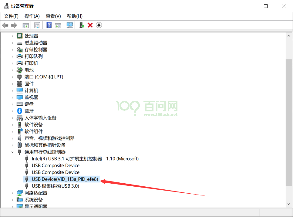

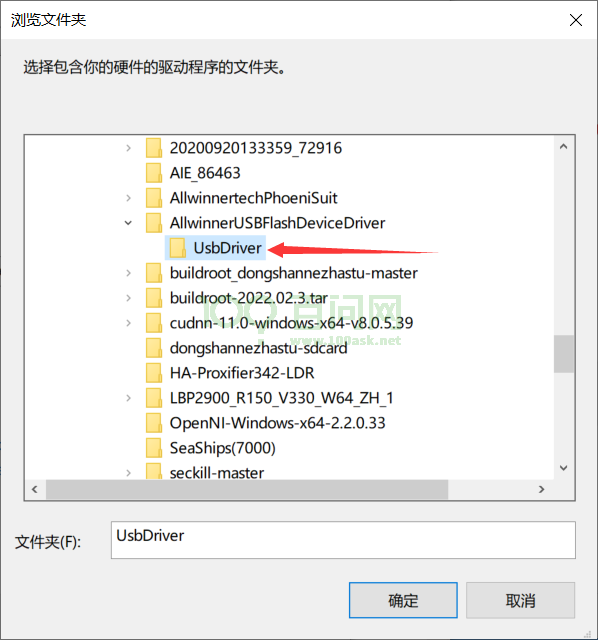

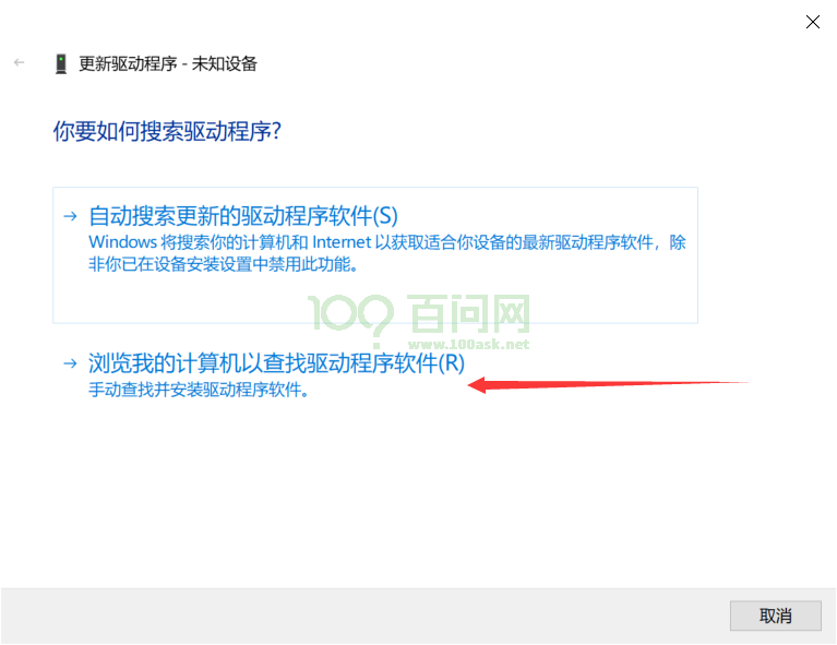

安装usb驱动​
在我们连接好开发板以后,先按住 T113s4-SDNAND 开发板 烧录模式按键 也称为FEL 烧写模式按键,之后按一下 系统复位按键也称 RESET 复位键,就可以自动进入烧写模式。
image-20241126162218125
InstallUSBDrv.exe
drvinstaller_IA64.exe
drvinstaller_X86.exe
UsbDriver/
drvinstaller_X64.exe
install.bat
Windows_FlashDevice_001

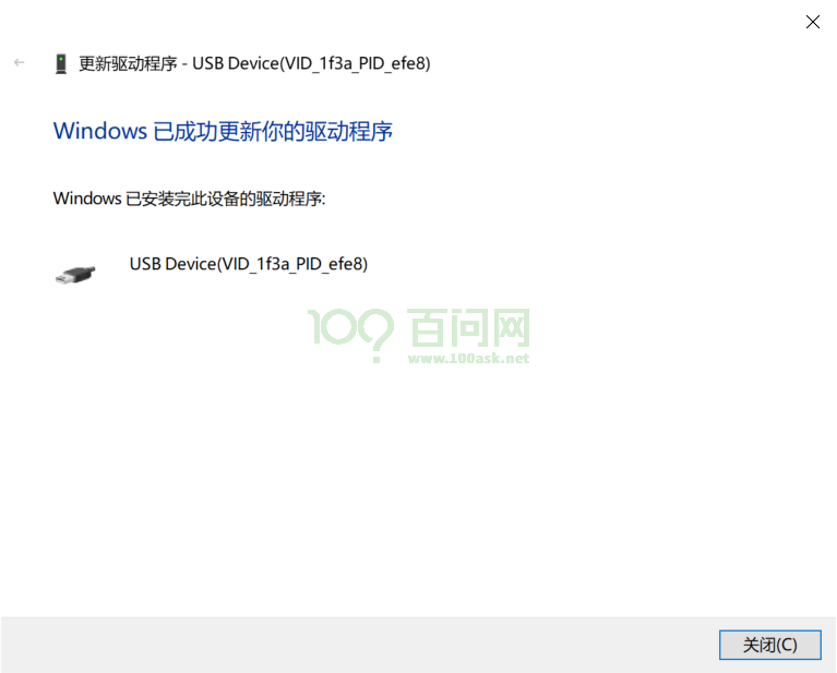

安装完成后,会提示,Windows已成功更新你的驱动程序。

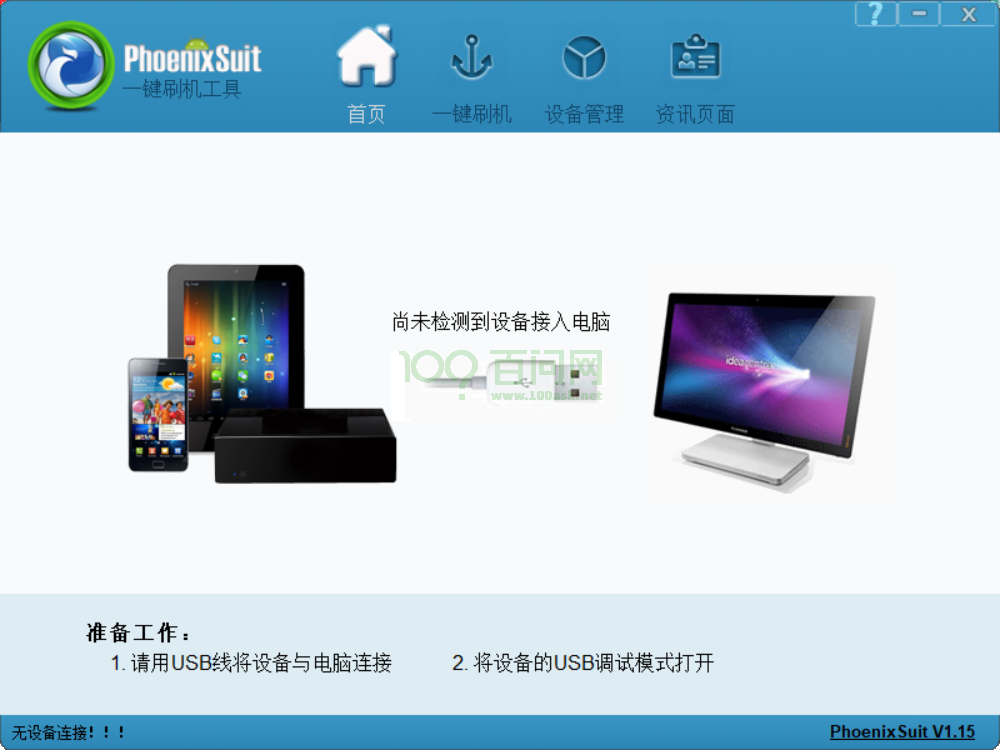

首先我们进入到 AllwinnertechPhoeniSuit 目录下 找到 PhoenixSuit.exe 双击运行。
打开软件后 软件主界面如下图所示
PhoenixSuit_001

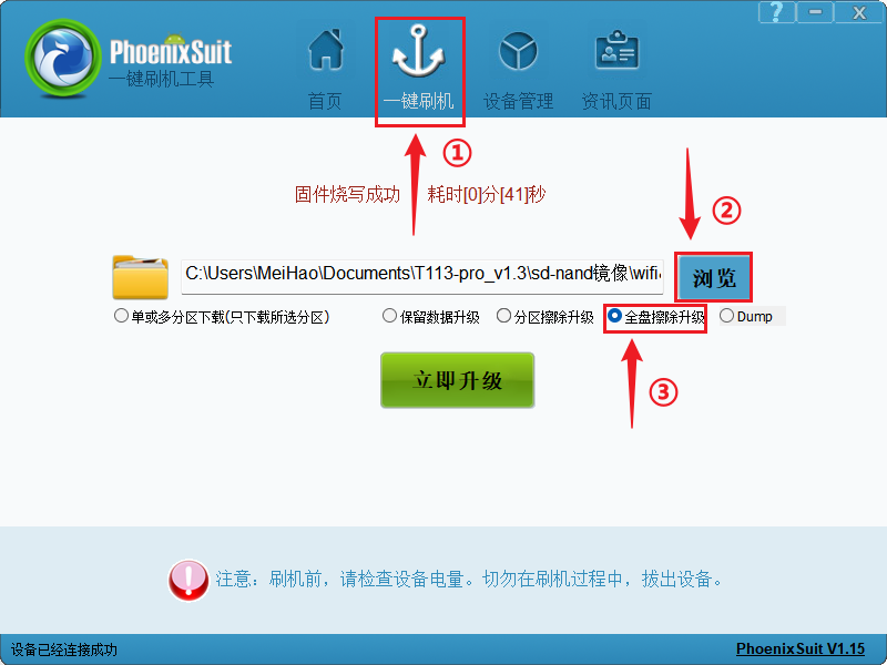

​接下来 我们需要切换到 一键刷机窗口,如下图所示,点击红框标号①,在弹出的新窗口内,我们点击 红框② 浏览 找到我们的 SD Nand 系统镜像 T113s4-SDNAND-DefaultSystem.img ,选中镜像后,最后点击红框③ 全盘擦除升级
image-20241126161345831

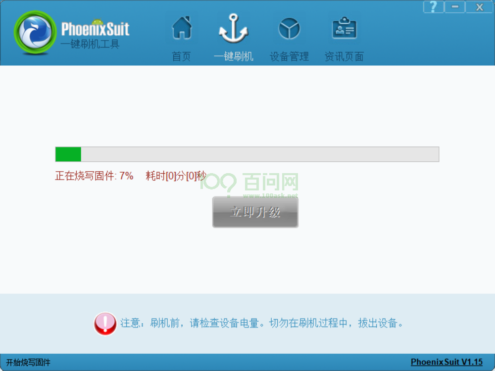

​点击完成后,不需要点击 立即升级 ,这时 我们拿起已经连接好的开发板,先按住 FEL 烧写模式按键,之后按一下 RESET 系统复位键,就可以自动进入烧写模式并开始烧写。
PhoenixSuit_003
​烧写时会提示烧写进度条,烧写完成后 开发板会自己重启。
