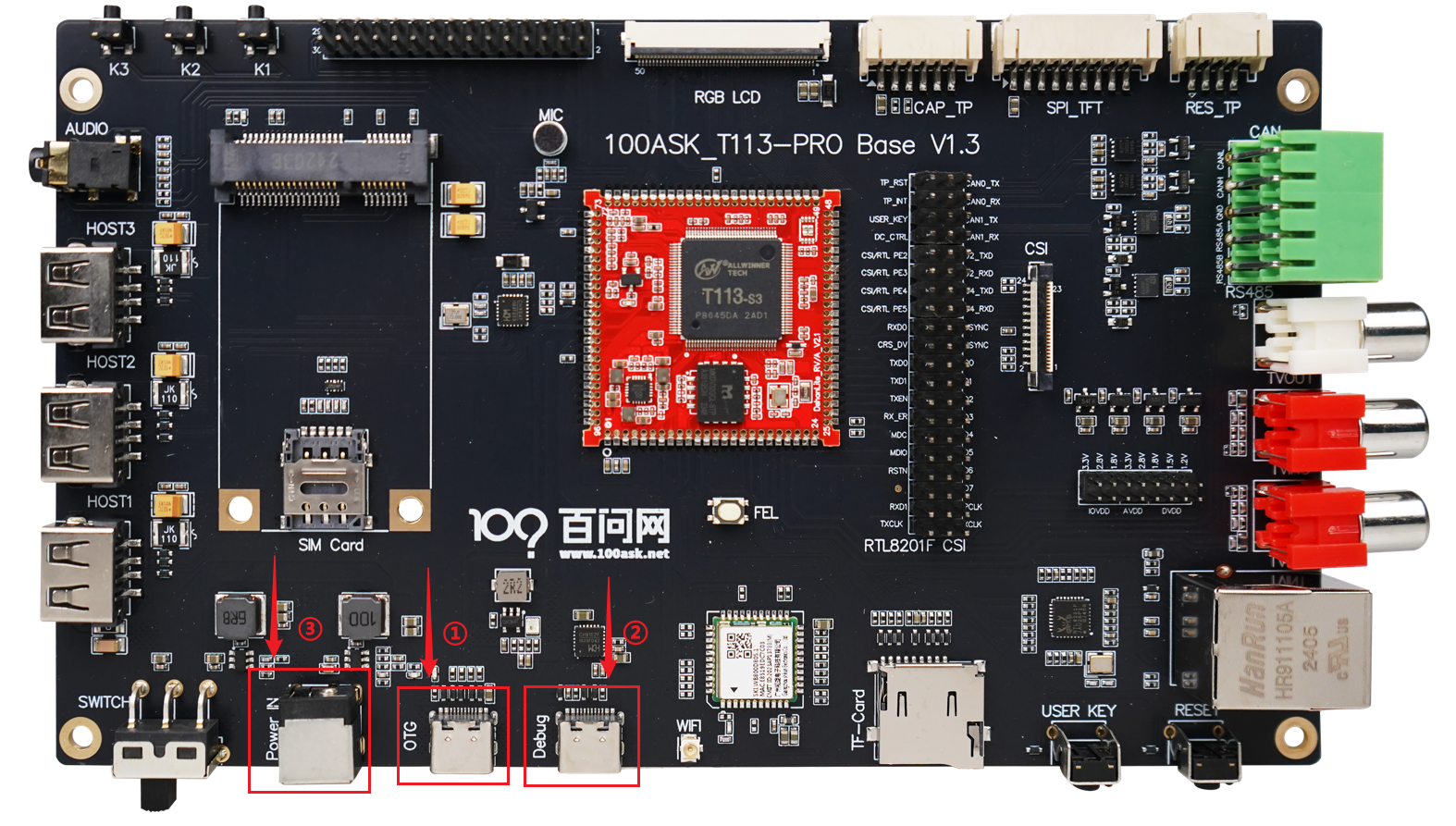

接口说明​
开发板接口图
编号接口名称说明
①OTG 烧录接口Type-C,用于系统烧录和 ADB 调试
②串口/供电接口Type-C,用于串口调试和 12V 电源输入
③12V 电源接口DC 接口,接入 12V 电源适配器
④电源开关拨动开关,朝右拨动为开机
⑤FEL 按键用于进入 FEL 烧录模式
⑥RESET 按键复位按键
