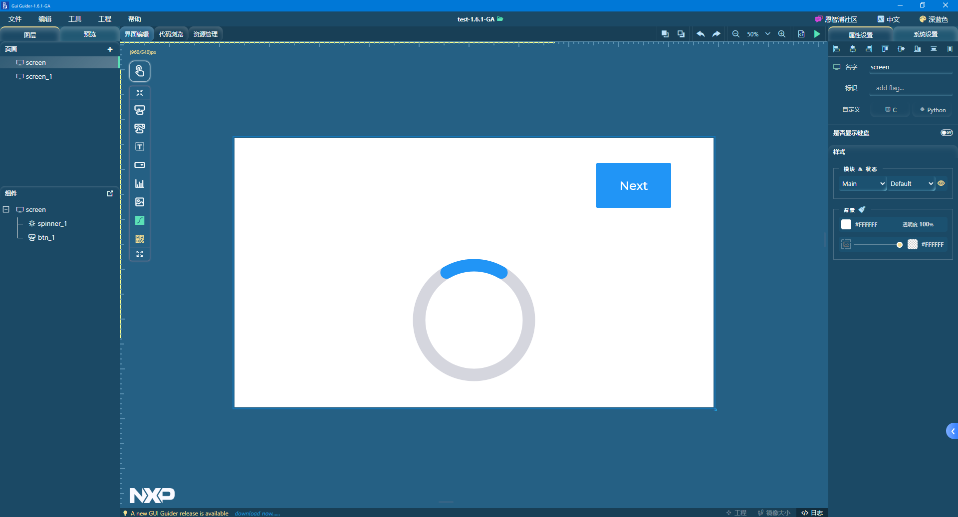

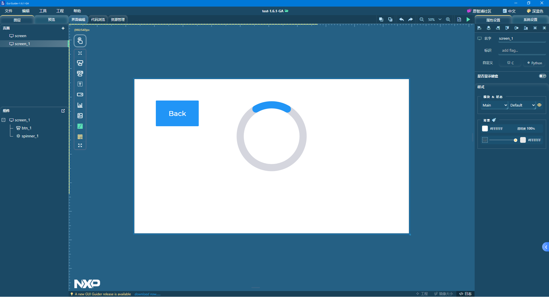

使用 NXP 的 GUI Guider 软件来对界面进行设计,这里设计了一个简单界面,两个页面可以通过按键来进入、返回

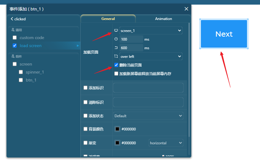

设置 Next、Back 两个按键的事件为点击按键后加载到另一个界面

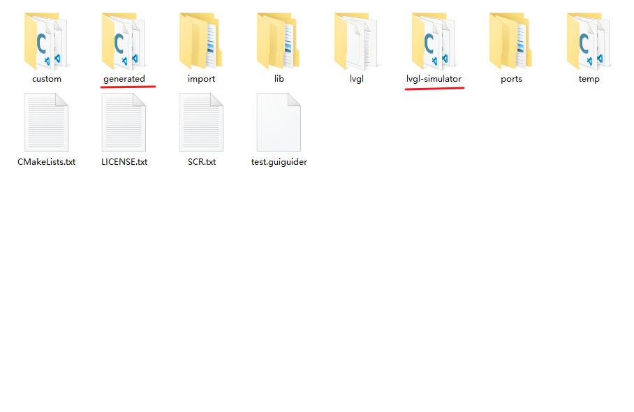

然后点击生成代码即可,对于生成的代码中,查看工程目录
其中 generated 是生成的代码,lvgl-simulator 是 GUI Guider 模拟器的入口代码,打开lvgl-simulator/main.c 进行查看,可以看到加载生成的界面和事件代码只需要:
  • 一个全局变量 lv_ui guider_ui;
  • setup_ui(&guider_ui); 载入界面和事件
  • custom_init(&guider_ui); 自定义代码,这里没用到

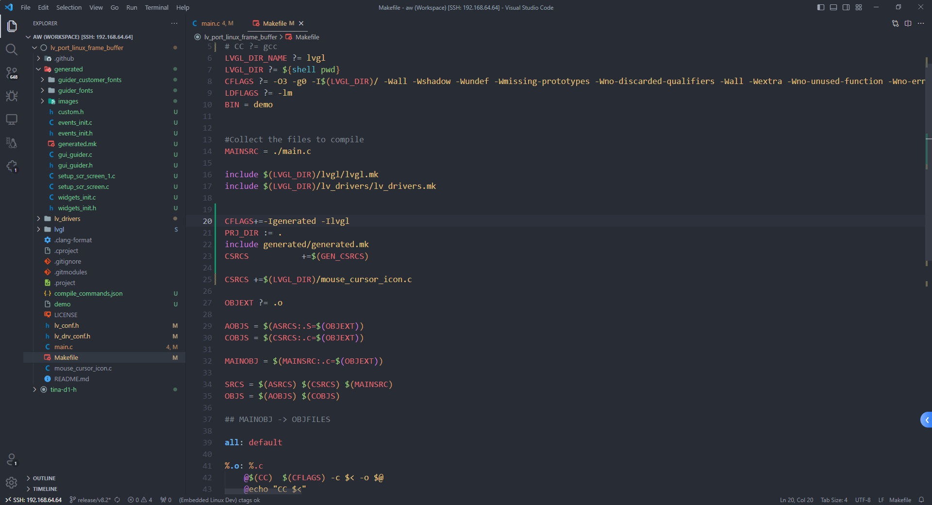

然后把生成的这些代码复制到 Linux 的工程下面,在 Makefile 中添加如下代码,把生成代码的 generated.mk 给加入进来
CFLAGS+=-Igenerated -Ilvgl
PRJ_DIR := .
include generated/generated.mk
CSRCS           +=$(GEN_CSRCS)
此时 HMI 的事件驱动已经适配好了,下面要做的就是使用 lvgl 的输入设备驱动框架来注册一个真实输入设备,这里也就是红外遥控器上面的两个按键

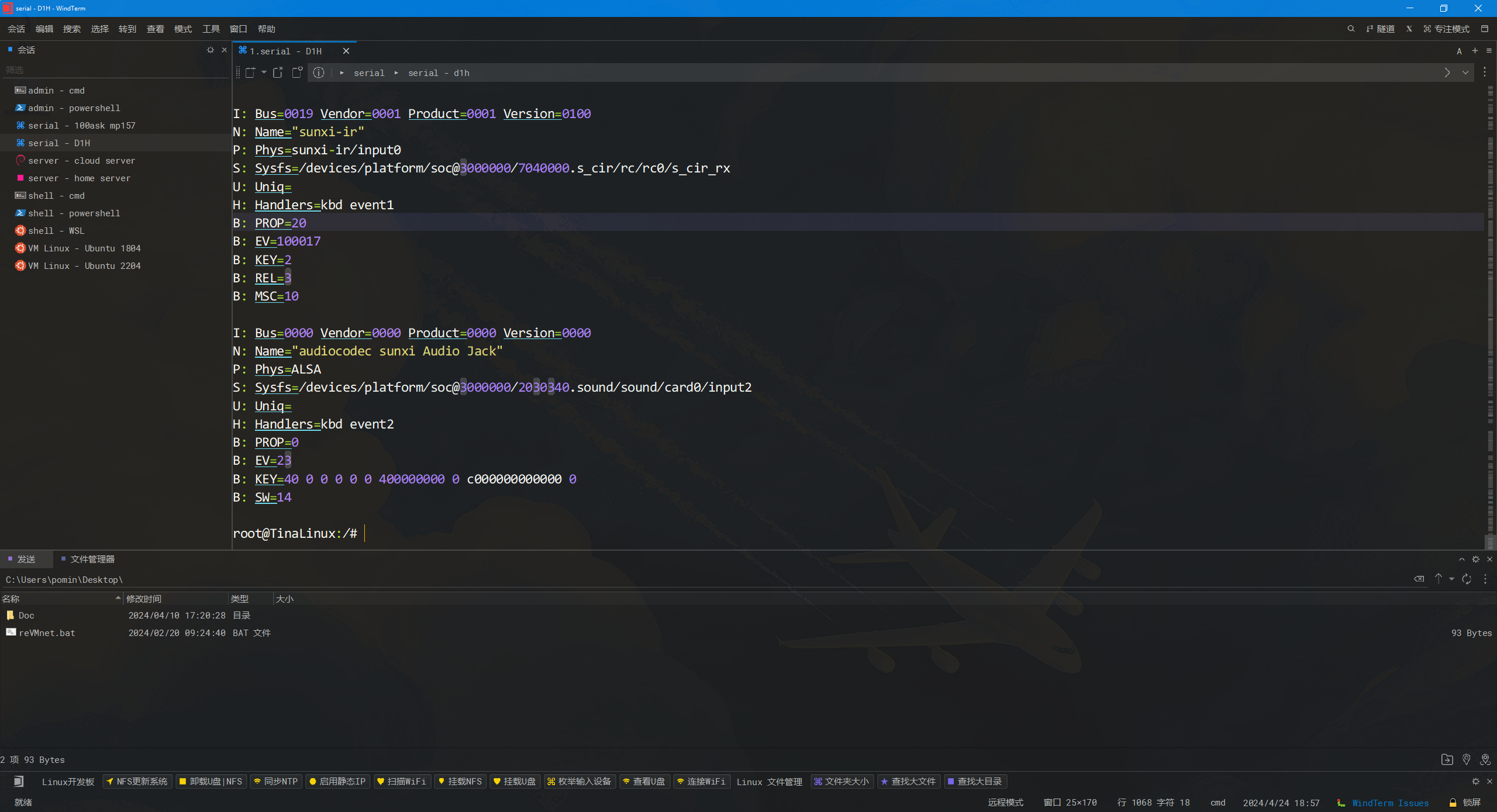

在前文中,已经知道了红外接收头对应的输入为 event1,在 lvgl 的输入设备框架中注册为两个 button 按键,绑定两个红外按键到 lvgl 的两个触摸坐标 (200, 200), (1500, 150),对于初始化按键的代码片段如下
