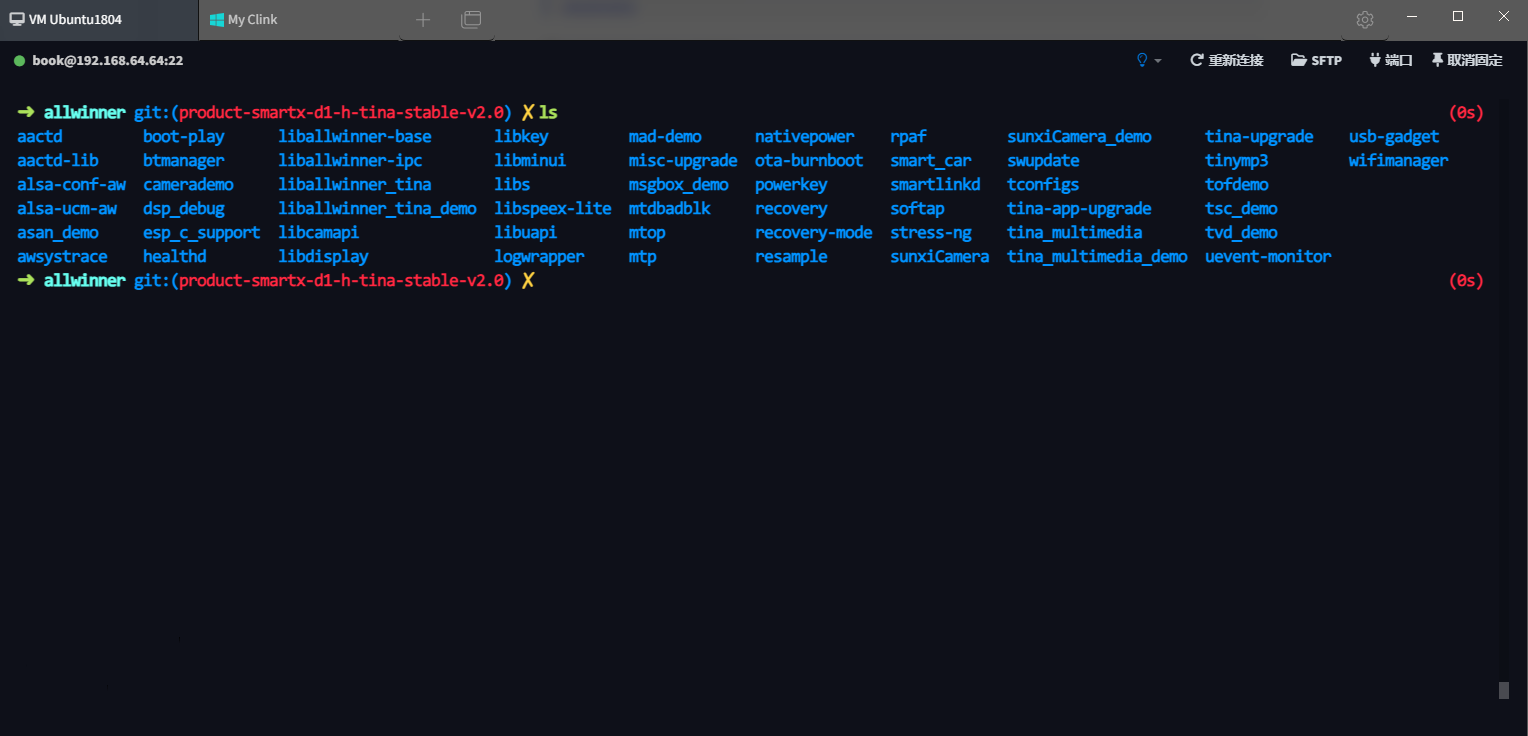

进入到 SDK 的 package/allwinner 目录下,这个目录下是一个 git 仓库
新建一个名字为 support_rtsp.patch 的文件,写入以下内容

用 git apply 来运行 patch 补丁
git apply support_rtsp.patch

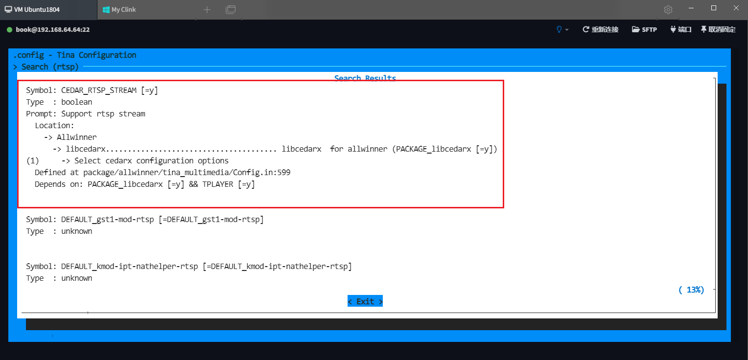

然后运行 make menuconfig 打开配置菜单,搜索 rtsp 看到的第一个就是了,把它使能,然后编译、打包、烧录到开发板

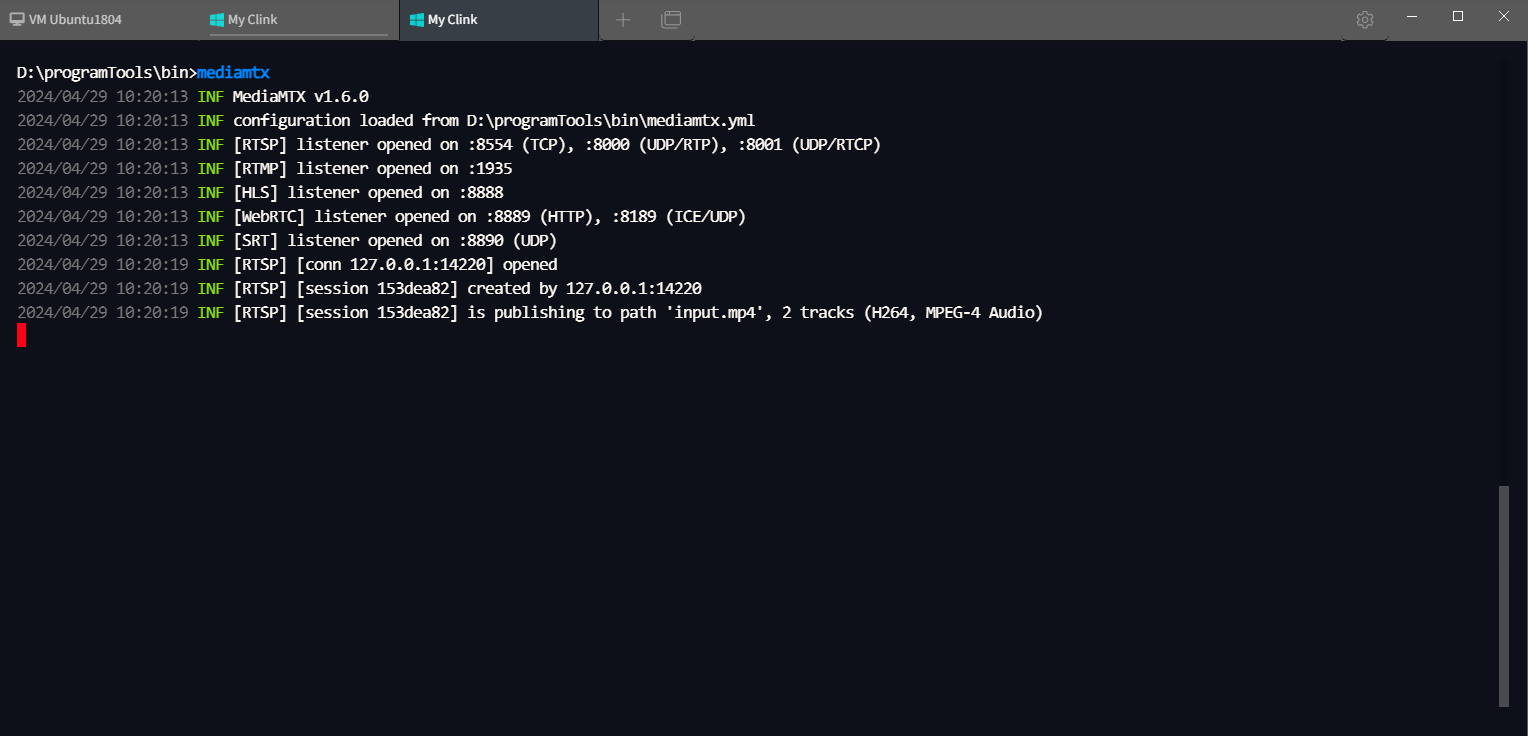

有拉当然还得有推,推流用 Windows 的机器,需要先开放几个端口,rtsp 的话用的默认是 8554 端口,这里直接用一个现成的工具,省去反复开端口的麻烦
- 可执行文件 https://github.com/bluenviron/mediamtx ,这个工具会根据 yml 来打开一些常用的端口
- yml 文件 https://github.com/bluenviron/mediamtx/blob/main/mediamtx.yml 可以直接使用仓库中的这个文件
- 把上面两个文件放在同一目录
直接运行,可以从日志中看到打开了很多常用的端口

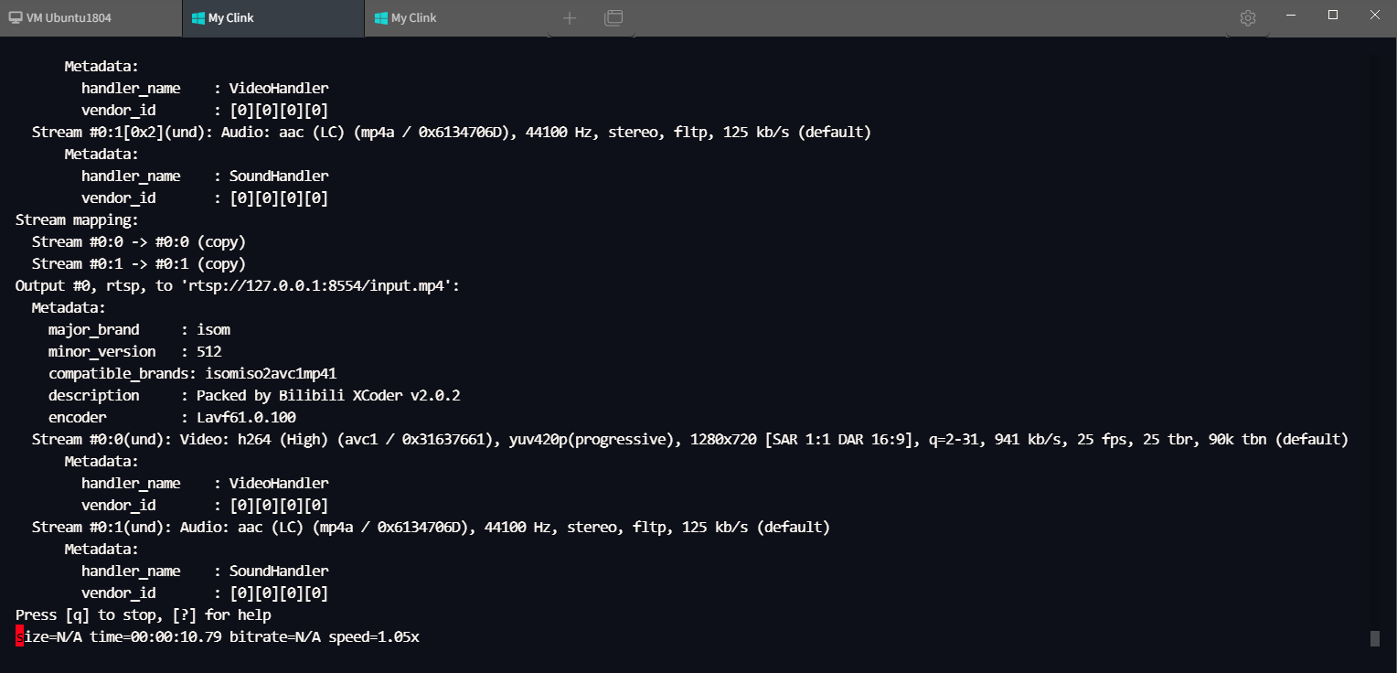

然后再打开一个终端来运行推流,指定端口到8554端口,事先准备的 input.mp4 文件也在当前目录
ffmpeg -re -stream_loop -1 -i input.mp4 -c copy -f rtsp rtsp://127.0.0.1:8554/input.mp4
这时推流已经就位了,下面开始在开发板上面进行拉流的操作
