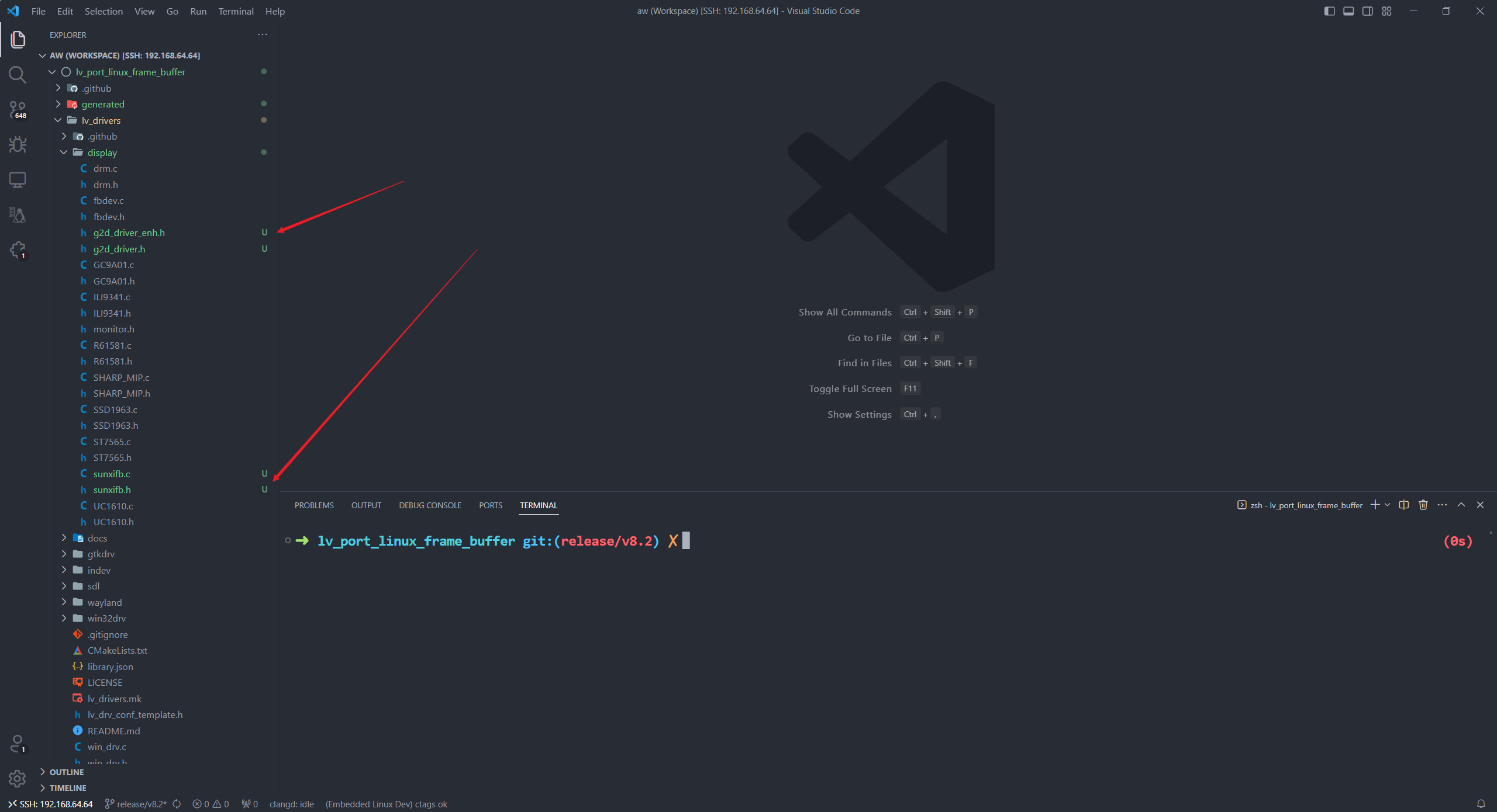

适配 sunxi 驱动​
在拉取下来的代码中是没有 sunxi 的驱动的,这里把 package 里面的驱动代码给复制过来

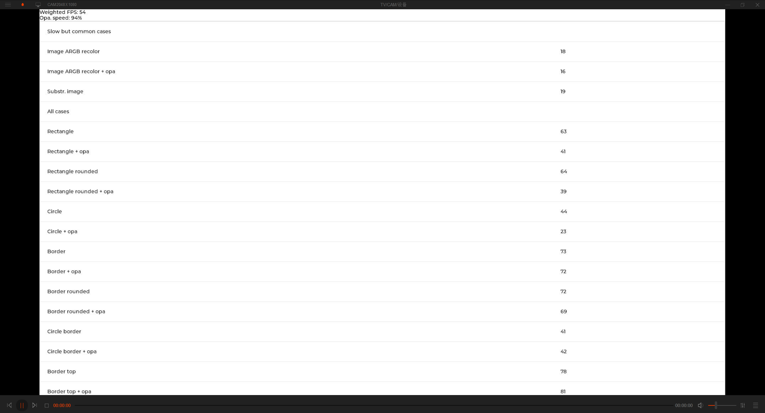

在板子上运行 /demo,就可以看到 benchmark 的运行了,最终分数如下
