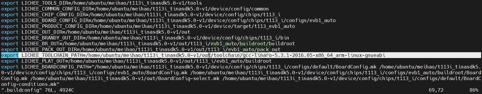

写完程序当然就需要去编译,但是编译之前,先找到相应的交叉编译工具,在源码根目录t113i_tinasdk5.0-v1/上,查看.buildconfig。
ubuntu@dshanpi:~/meihao/t113i_tinasdk5.0-v1$ vim .buildconfig
export LICHEE_TOOLCHAIN_PATH=/home/ubuntu/meihao/t113i_tinasdk5.0-v1/out/toolchain/gcc-linaro-5.3.1-2016.05-x86_64_arm-linux-gnueabi
image-20240717120030950

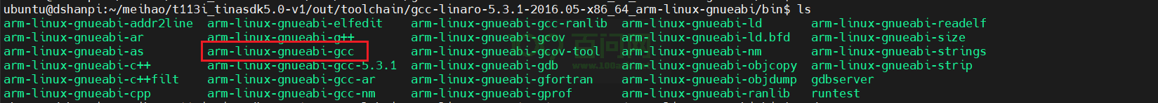

可以看到交叉编译工具是t113i_tinasdk5.0-v1/out/toolchain/gcc-linaro-5.3.1-2016.05-x86_64_arm-linux-gnueabi/bin/arm-linux-gnueabi-gcc。
image-20240717120259883
执行t113i_tinasdk5.0-v1/out/toolchain/gcc-linaro-5.3.1-2016.05-x86_64_arm-linux-gnueabi/bin/arm-linux-gnueabi-gcc gpadc_test.c -o gpadc_test编译应用程序,这里的交叉编译工具路径需要改为实际的路径。
