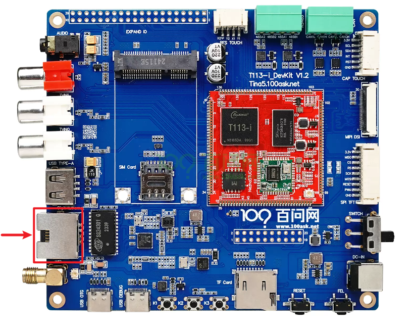

在进行千兆网卡功能测试前,查看网卡的位置如下图所示:

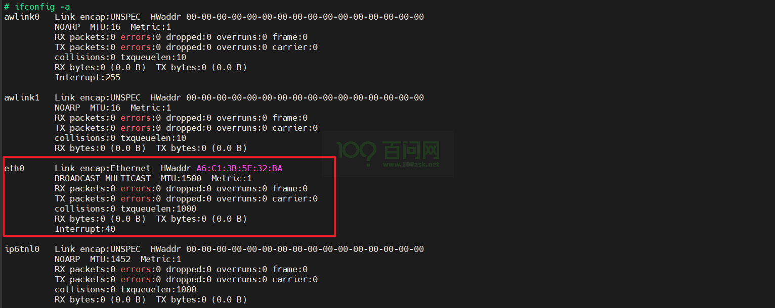

1.网线安装完成后,上电启动系统,进入串口终端,查看eth0节点是否存在,输入:
ifconfig -a
输入完成之后。即可看到eth0节点,如下图所示:

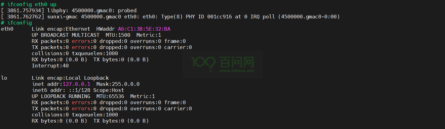

2.使能eth0网络设备节点,输入:
ifconfig eth0 up
输入完成后,即可通过ifconfig查看到使能后的网络设备节点,如下图所示:

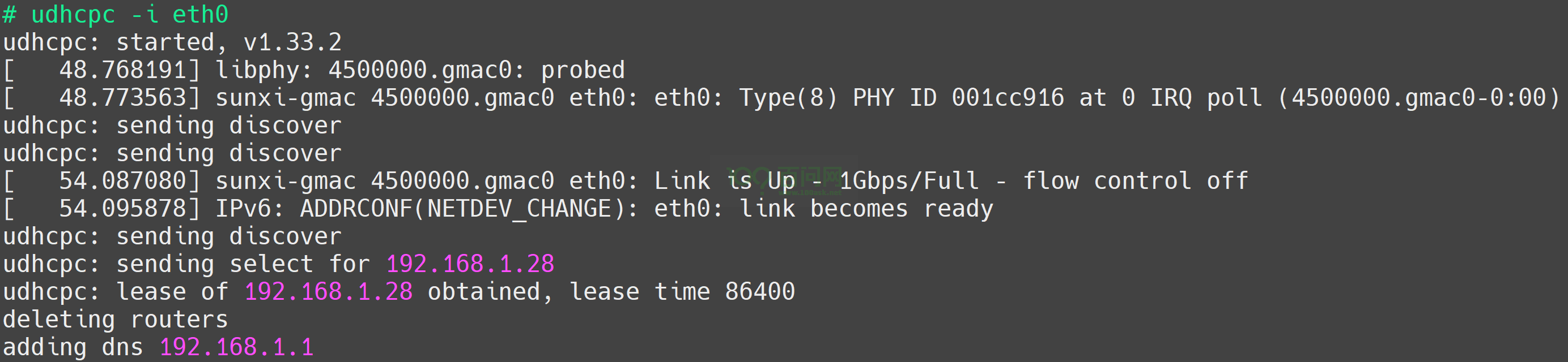

3.将网线插入网卡之后,可以看到网卡座子处的绿色灯亮起,此时可以去获取eth0的IP地址,输入:
udhcpc -i eth0
输入完成后即可获取到路由器分配的ip地址,如下图所示:
image-20240723110147263
可以看到1Gbps/Full。
