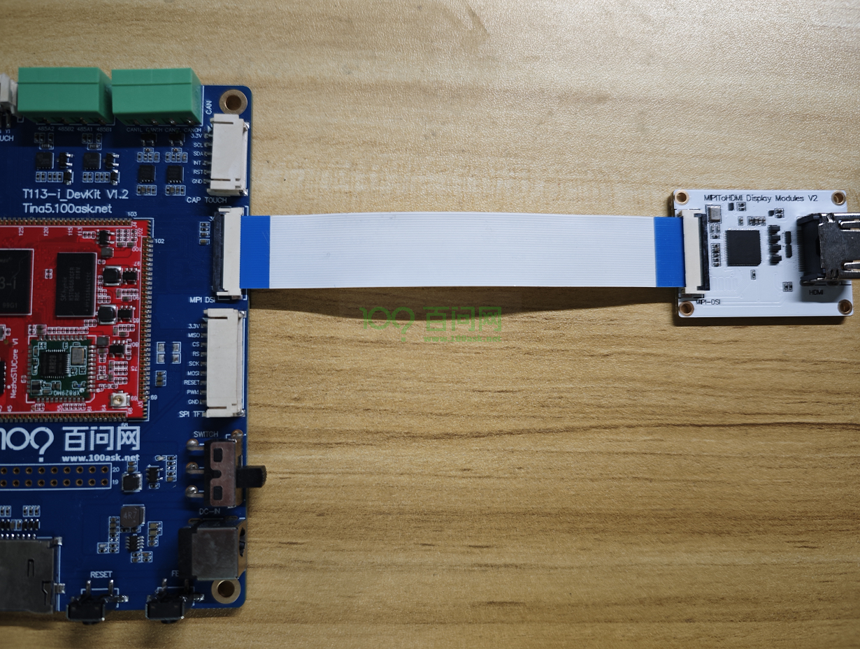

硬件连接说明​
开发板上电前,先参考mipi转hdmi模块与开发板连接图,如下:

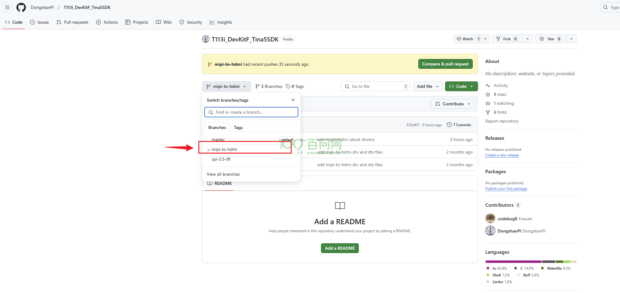

源码地址​
由于该镜像 T113i-DevKit-Support-MIPI-To-HDMI.7z 仅支持mipi-to-hdmi 功能,而默认系统镜像支持mipi显示,需要把mipi功能修改成mipi-to-hdmi功能,参考驱动源码:地址链接
image-20250214143127655
