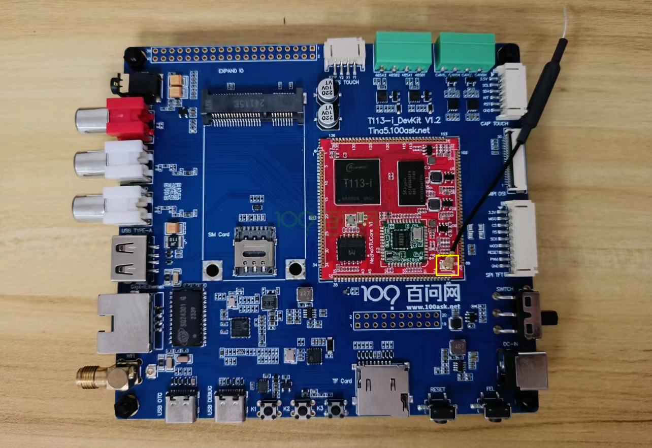

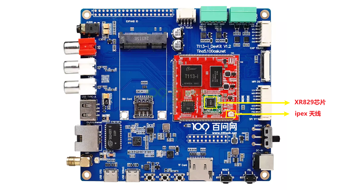

当前版本xr829 Wi-Fi模组和天线接口硬件位置图,如下:

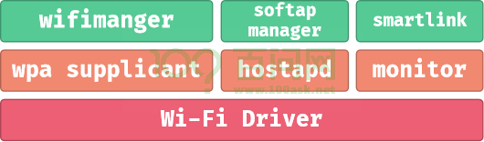

Wi-Fi软件结构​
image-20240819104053224
  • wifimanger:主要用于STATION模式,提供Wi-Fi连接扫描等功能。
  • softap manager:提供启动AP的功能。
  • smartlink:对于 NoInput 的设备,通过借助第三方设备(如手机)实现透传配网的功能,包括 softap/soundwave/xconfig/airkiss/ 等多种配网方式。
  • wpa_supplicant:开源的无线网络配置工具,主要用来支持WEP,WPA/WPA2和WAPI无线协议和加密认证的,实际上的工作内容是通过 socket 与驱动交互上报数据给用户。
  • hostapd:是一个用户态用于AP和认证服务器的守护进程。
  • monitor:Wi-Fi处于混杂设备监听模式的处理应用。
Wi-Fi天线安装​
要使用Wi-Fi,需要连接一根ipex 2.4G天线,下面是将天线连接到T113i-Industrial开发板的指南图。
image-20240819104609266
参考上图,拿到一根天线,对准天线接口,稍微用点力摁下去,听到咔擦一声,即可安装完毕。

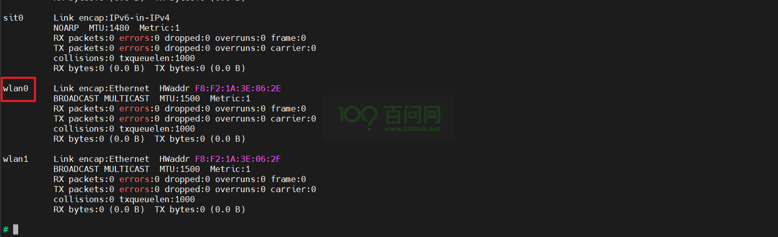

加载驱动没有出现问题之后,执行ifconfig -a,即可看到 wlan0 节点。
image-20240722180642540

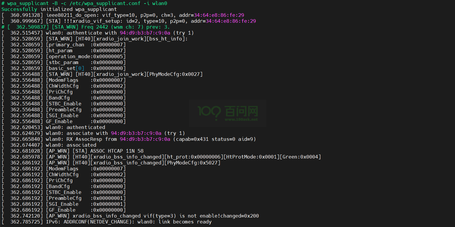

完成以上操作,执行以下指令,连接Wi-Fi节点:
wpa_supplicant -B -c /etc/wpa_supplicant.conf -i wlan0
image-20240819143836919

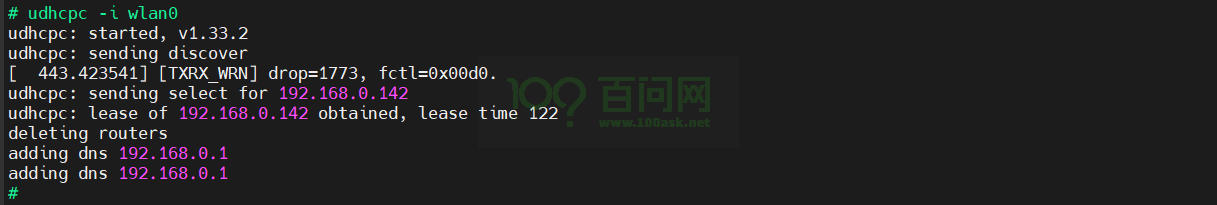

获取IP地址​
有以上这一些log信息打印,表明连接成功,但是还需要使用udhcpc工具来分配ip地址,否则无法连接外网。
执行以下指令,分配ip地址:
udhcpc -i wlan0
image-20240819143934549
