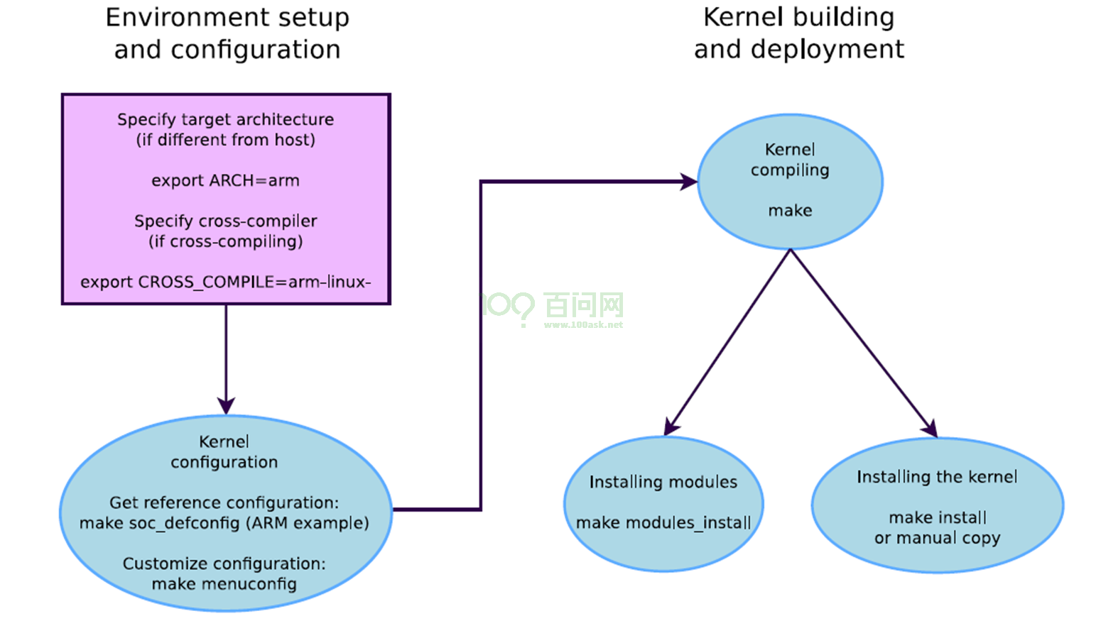

1. Linux内核开发流程​
构建Linux内核流程​
主要分为两部分
  1. 环境配置: 选择合适的编译主机环境 系统非常重要
    1. 安装对Linux内核源码构建所需的环境依赖
    2. 设置你需要构建的目标单板的架构 工具链
  2. 内核构建
    1. make构建可以给bootloader使用的 内核镜像
    2. make构建 dtb设备树文件(可选 x86架构不需要)
    3. make 构建内核模块驱动
    4. 安装到合适的位置,替换原有的版本
image-20240307115608709
  1. Host下配置开发环境
    • 安装必要依赖包
      • 解压配置合适的工具链
  2. 获取配套的交叉编译工具链
    • SOC原厂提供: NXP ST Rockchip Amlogic Allwinnertech 等。
      • 社区下载: Linrao Debian ARM Bootlin
  3. 下载kernel源码
  4. 指定编译板子配置文件 make BOARDNAME_defconfig
  5. 编译
    • 编译内核镜像 make –jN
      • 编译设备树make dtbs
      • 编译安装模块驱动 make modules
  6. 安装驱动模块至目标kernel位置

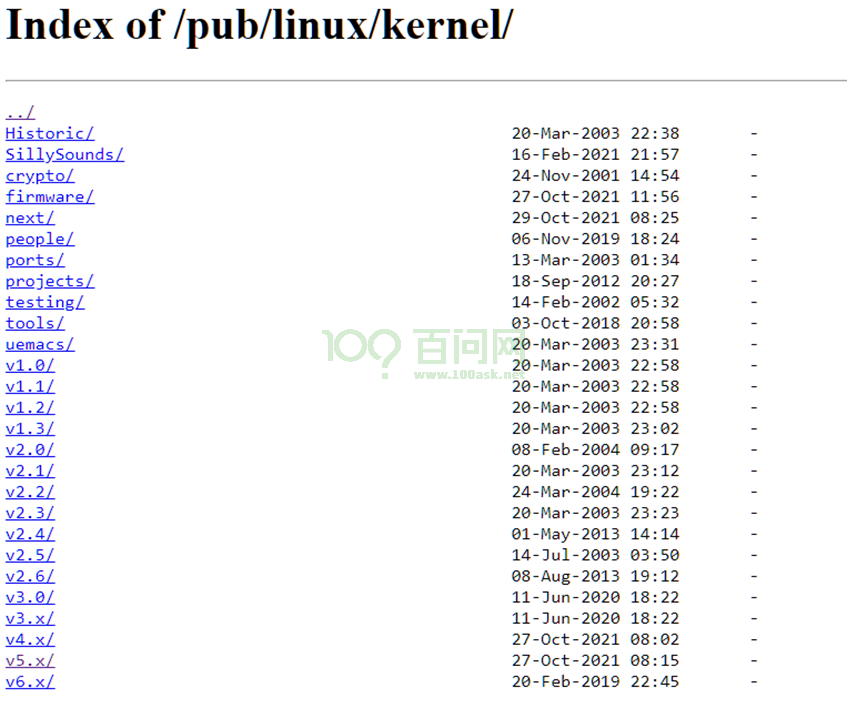

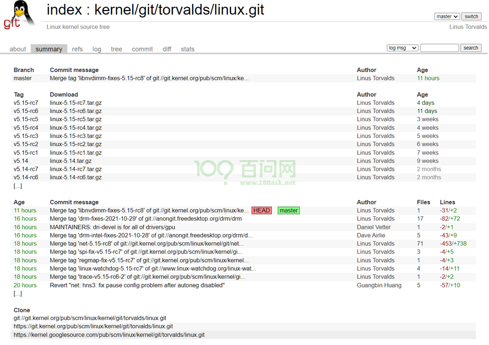

2. 使用主线Linuxkernel演示​
1. 获取主线Linuxkernel​
image-20240307120213924
image-20240307120230164

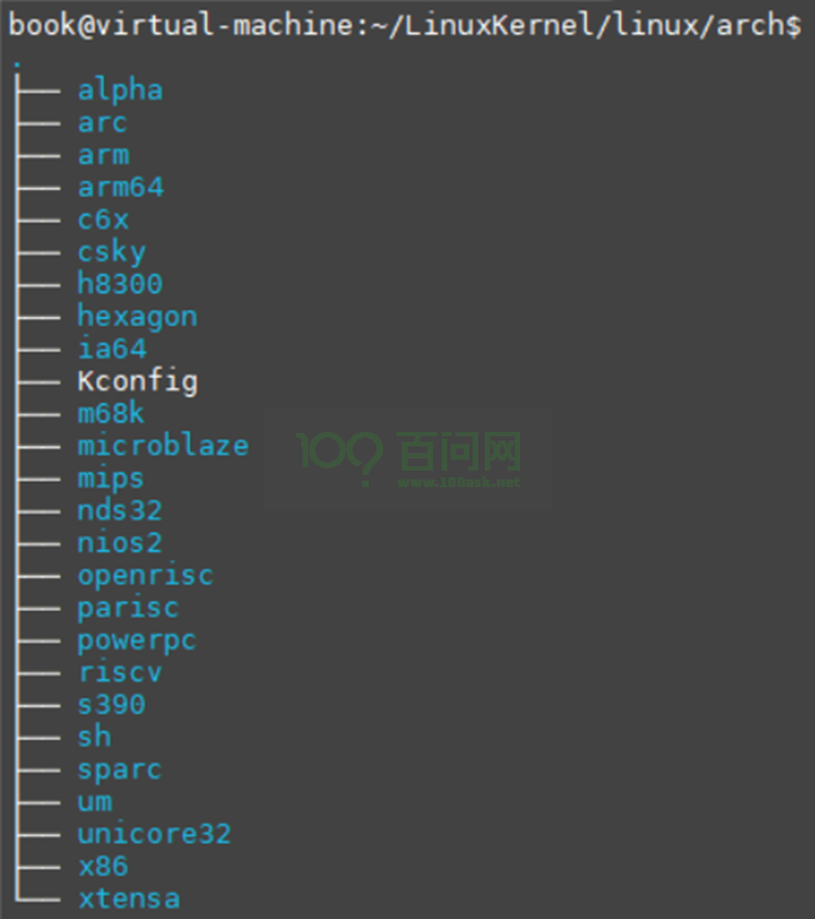

2. Kernel源码目录作用​
kernel源码目录目录功能作用介绍
arch包含体系结构的文件。子目录下有不同的架构。
Documentation包含内核文档。如果您想找到有关 Linux 某个方面的更多信息,可以直接从这里寻找
drivers包含设备驱动程序 - 数以千计。 有一个每种驱动程序的子目录。
fs包含文件系统代码。
include包含内核头文件,包括那些工具链需要的文件。
init包含内核启动代码。
kernel:包含核心功能,包括调度、锁、定时器、电源管理和调试/代码跟踪等。
mm包含内存管理。
net包含网络协议。
scripts包含许多有用的脚本,包括设备树编译器 (DTC)等。
tools包含许多有用的工具,包括 Linux 性能计数器工具 perf,分析和追踪等。

2. 设置ARCH​
首先,指定要构建的内核的架构将 ARCH 设置为 arch/ 下的目录名称: export ARCH=arm 默认情况下,内核构建系统假定内核是为主机架构配置和构建的(在我们的例子中为 x86,那么ARCH默认就是x86)。内核构建镜像时将使用此设置。使用目标架构的配置项。使用目标架构的源代码和头文件编译内核。

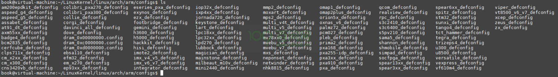

3. 指定目标单板配置​
一开始我们很难找到哪种内核配置完全适用于您的硬件和根文件系统,那么可以从如下两个方面入手。
  1. 对于PC桌面设备或服务器设备:
    • 建议从配置您正在运行的内核开始,通常可以在 /boot目录下找到 cp /boot/config-uname -r .config
  2. 嵌入式平台案例(至少是 ARM 32 位):
    • 默认配置文件可用,通常适用于每个 CPU 系列。
    • 它们存储在 arch/<arch>/configs/ 中 ,并且只是最小的 .config 文件(仅与默认设置有一些不同)。
    • 运行 make help 以查找是否可用于您的平台。要加载默认配置文件,只需运行。 make <CPU>_defconfig 这将覆盖您现有的 .config 文件!
配置之后,可以进入配置菜单界面进行配置更改(make menuconfig 默认可以不用修改)。

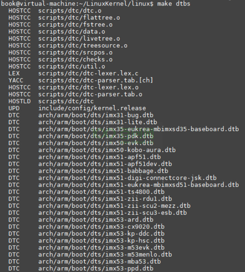

4. 编译安装设备树​
内核源码目录下执行 make dtbs
  • 目标单板所需的硬件设备信息。
  • 一般用于嵌入式设备。
  • 设备树文件要与目标单板配套。
  • 设备树文件一般和内核镜像存放同一位置。
