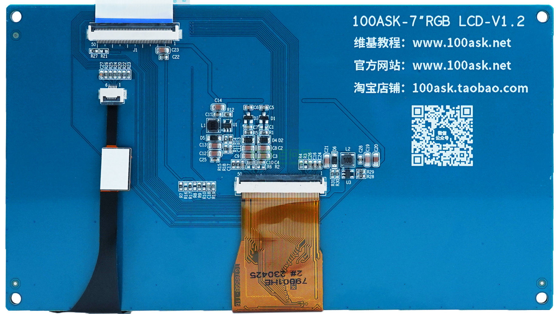

7寸1024x600分辨率+电容触摸屏:https://item.taobao.com/item.htm?id=611156659477&
查看原理图​
image-20240713175858442
image-20240313155539238
通过对比原理图,可以得到触摸屏信号和主控 对应的引脚关系为如下表格所示:
电路图引脚标号T113s3引脚名
CTP_INTPE1
CTP_RSTPE0
RPI_SCLPE12
RPI_SDAPE13

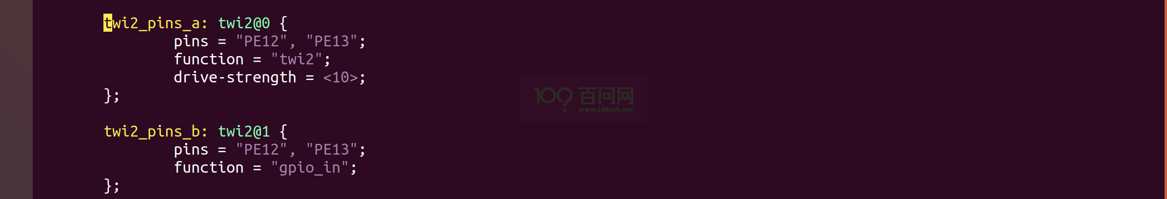

  1. 先找到 引脚定义 &pio 节点,在里面添加 twi2 引脚复用,把PE12 PE13 复用为 twi2 模式。
  2. 在底部增加 &twi2 节点路径,并参考其他节点设置,将其启用。
  3. 节点内 增加 我们的gt911 触摸屏的触摸设备节点,并根据节点属性 和实际的 屏幕参数 添加对应值,需要 注意 ctp_int_port 就是我们的 CTP_INT 引脚,ctp_wakeup 就是我们原理图上 CTP_RST 引脚。
  4. 保存后,退出即可,需要注意的是,如果您自行添加 类似的触摸屏节点,则需要检查一下 你增加的 设备树节点 引脚 是否和默认的存在冲突,如果存在冲突需要解决后 才能正确添加并使用。

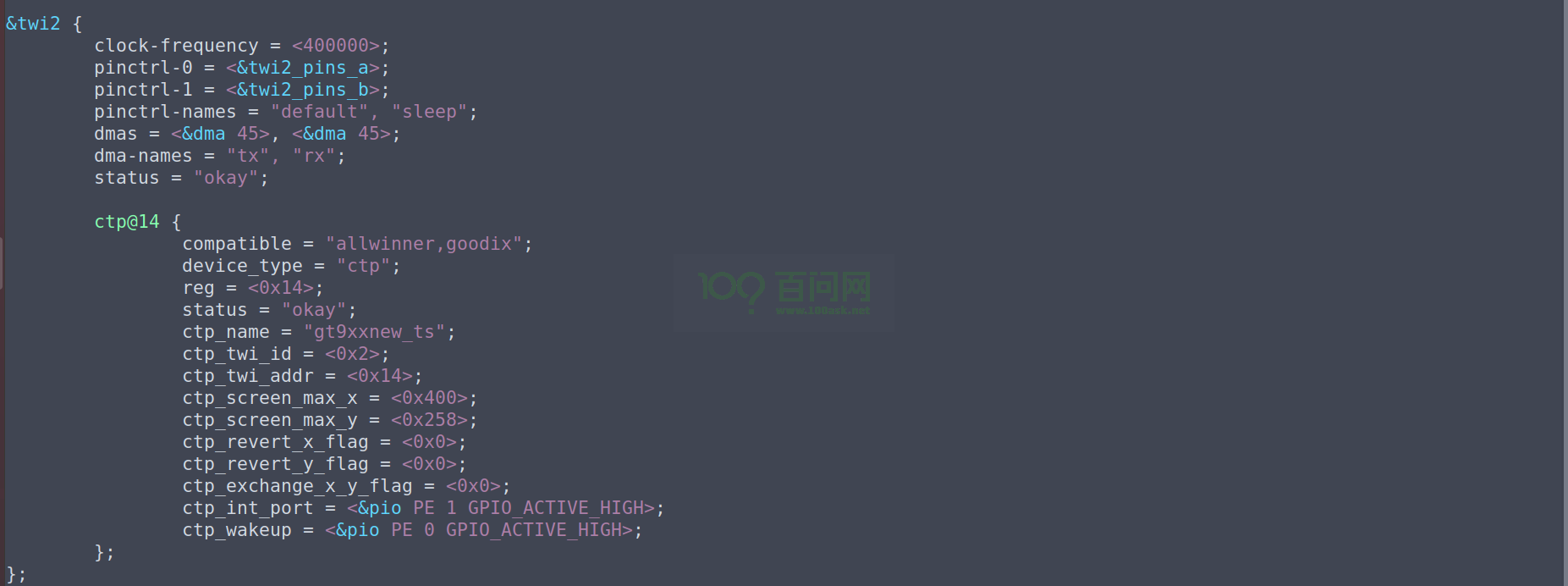

&twi2 {
clock-frequency = <400000>;
pinctrl-0 = <&twi2_pins_a>;
pinctrl-1 = <&twi2_pins_b>;
dmas = <&dma 45>, <&dma 45>;
dma-names = "tx", "rx";
ctp@14 {
compatible = "allwinner,goodix";
device_type = "ctp";
reg = <0x14>;
ctp_name = "gt9xxnew_ts";
ctp_twi_id = <0x2>;
ctp_twi_addr = <0x14>;
ctp_screen_max_x = <0x400>;
ctp_screen_max_y = <0x258>;
ctp_revert_x_flag = <0x0>;
ctp_revert_y_flag = <0x0>;
ctp_exchange_x_y_flag = <0x0>;
ctp_int_port = <&pio PE 1 GPIO_ACTIVE_HIGH>;
ctp_wakeup = <&pio PE 0 GPIO_ACTIVE_HIGH>;
image-20240713180129301

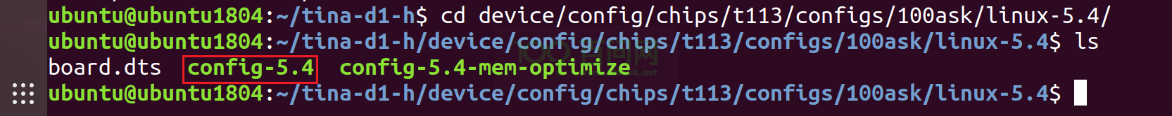

内核默认配置文件在 device/config/chips/t113/configs/100ask/linux/目录下,一般情况下原厂提供SDK都会提供,默认的config文件和 tinasdk的关联性很强,一般情况下不能直接去 修改这里的 config文件,修改过后导致你编译kernel时出现很多选项依赖问题。
如果遇到修改内核配置并保存,我们应该如何操作呢?

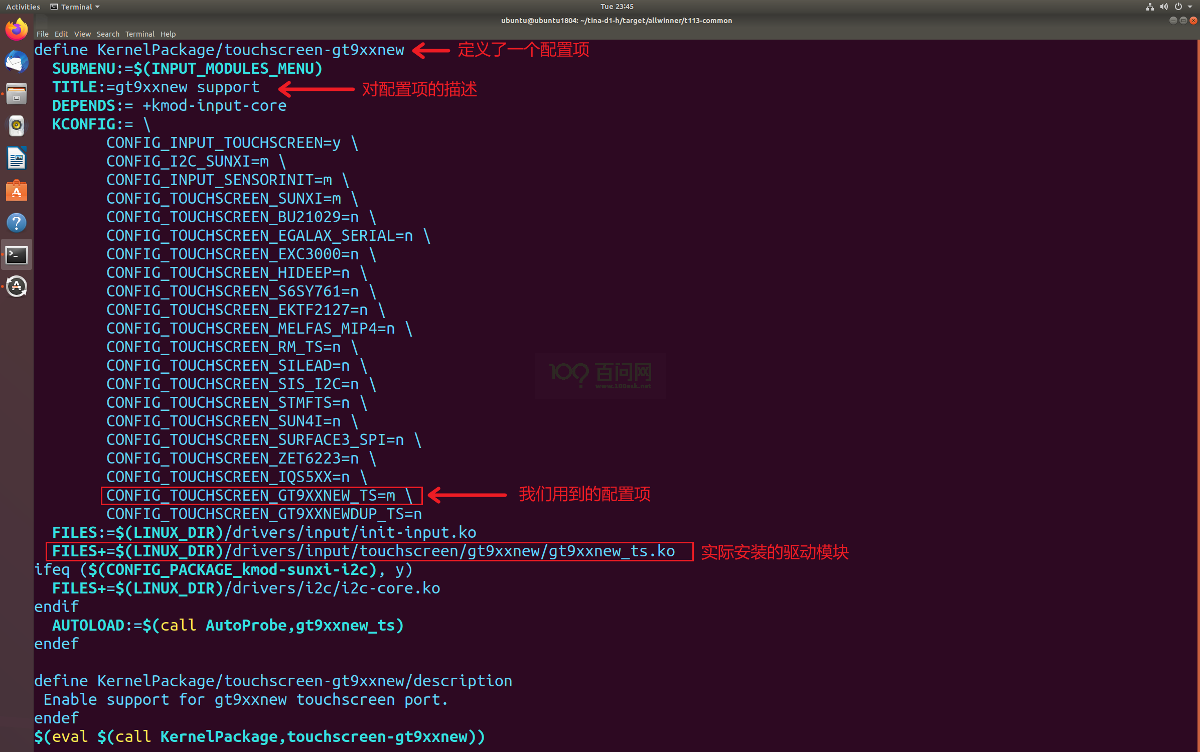

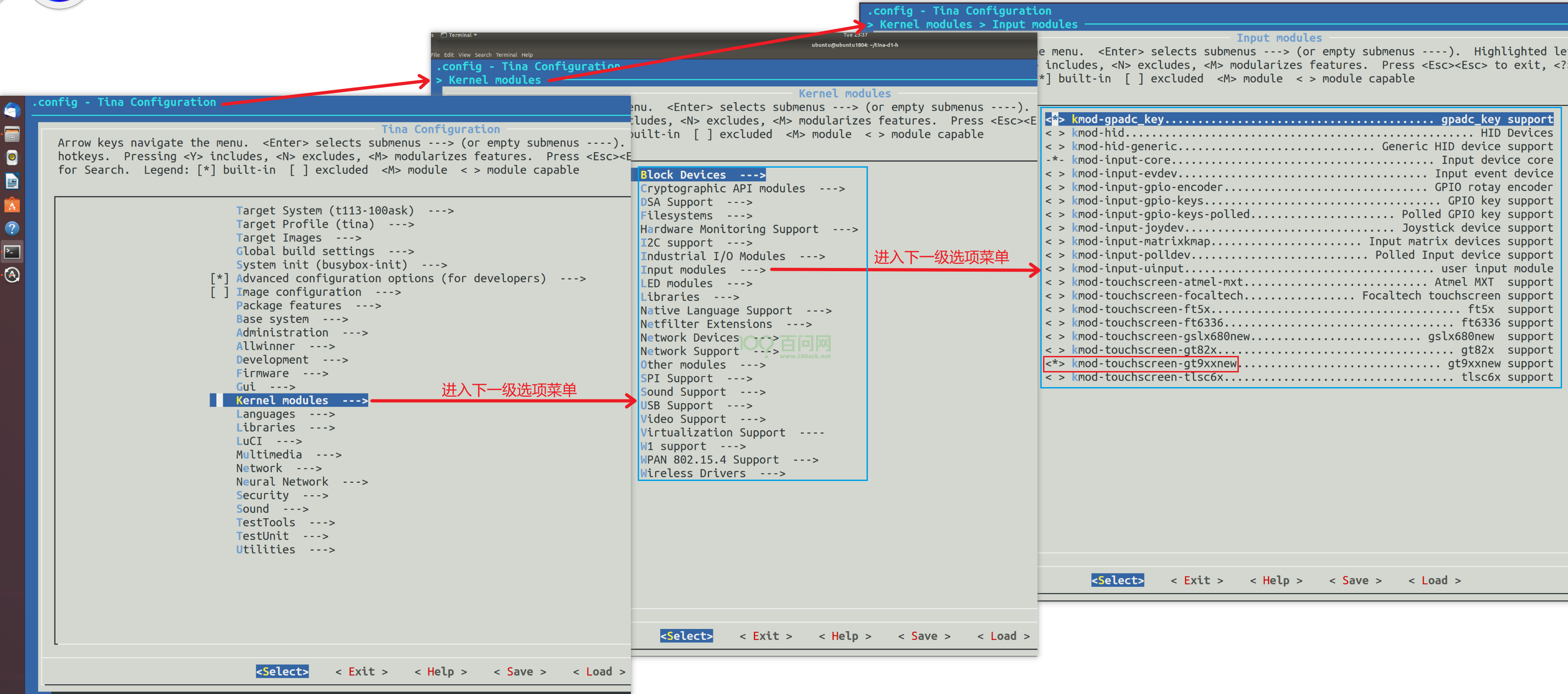

如下所示,我们以增加 选择 默认支持的 gt911驱动模块为例,不使用 make kernel_menuconfig进入内核菜单配置界面,而是直接在 TinaSDK源码根目录下 执行 make menuconfig 进入 到 kernel modules 一层层找到 我们的 驱动模块。
你可以理解为 TinaSDK 帮我们提前把 模块之间的依赖都处理好了,我们只需要选择 使用那个模块就可以。
image-20240313114507875

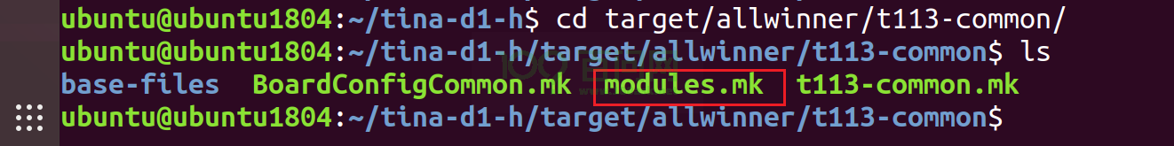

如上所示,TinaSDK提前帮我们把内核模块配置项依赖关系帮我们处理好了,那么在哪里处理呢? 对于我们的100ASK_T113s3-Pro开发板 在 **target/allwinner/t113-common/**目录内 这里有个 modules.mk 文件。
image-20240313114950590
打开 modules.mk文件 找到 gt911驱动模块驱动的TinaSDK选项位置,可以看到如下图所示,系统已经帮我们提前配置好了 这个模块的依赖关系,以及生成的模块驱动,我们只需要 在TinaSDK config内选中就可以直接用了。
image-20240313114851690

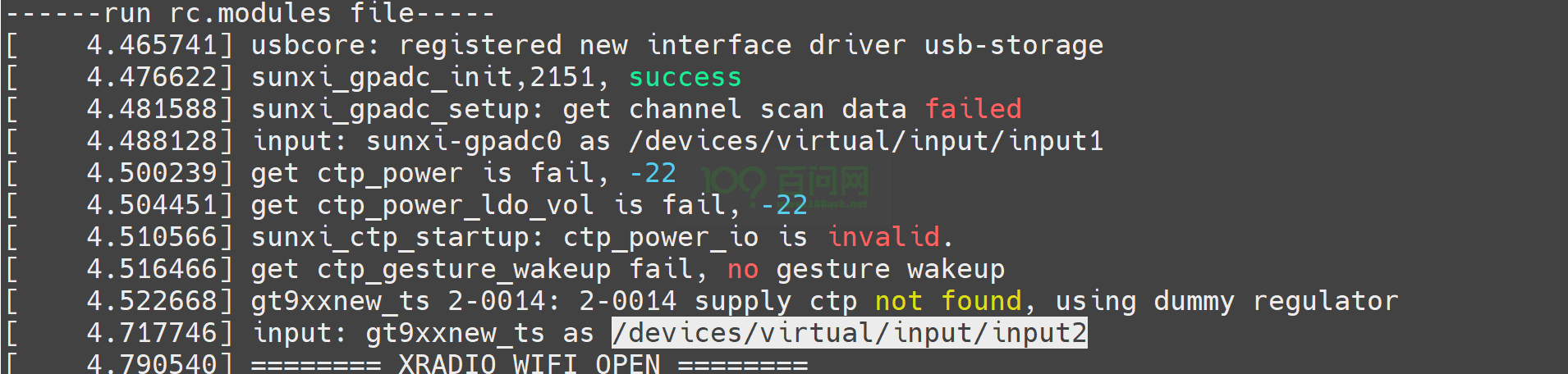

首先:确保屏幕和100ASK_T113s3-Pro 开发板 fpc连接好,屏幕背光启动后会自动亮,等待系统启动,
启动过程中,可以看到 一些 关于gt9xx 模块的装载信息
image-20240313153253036

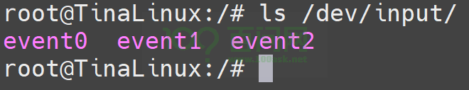

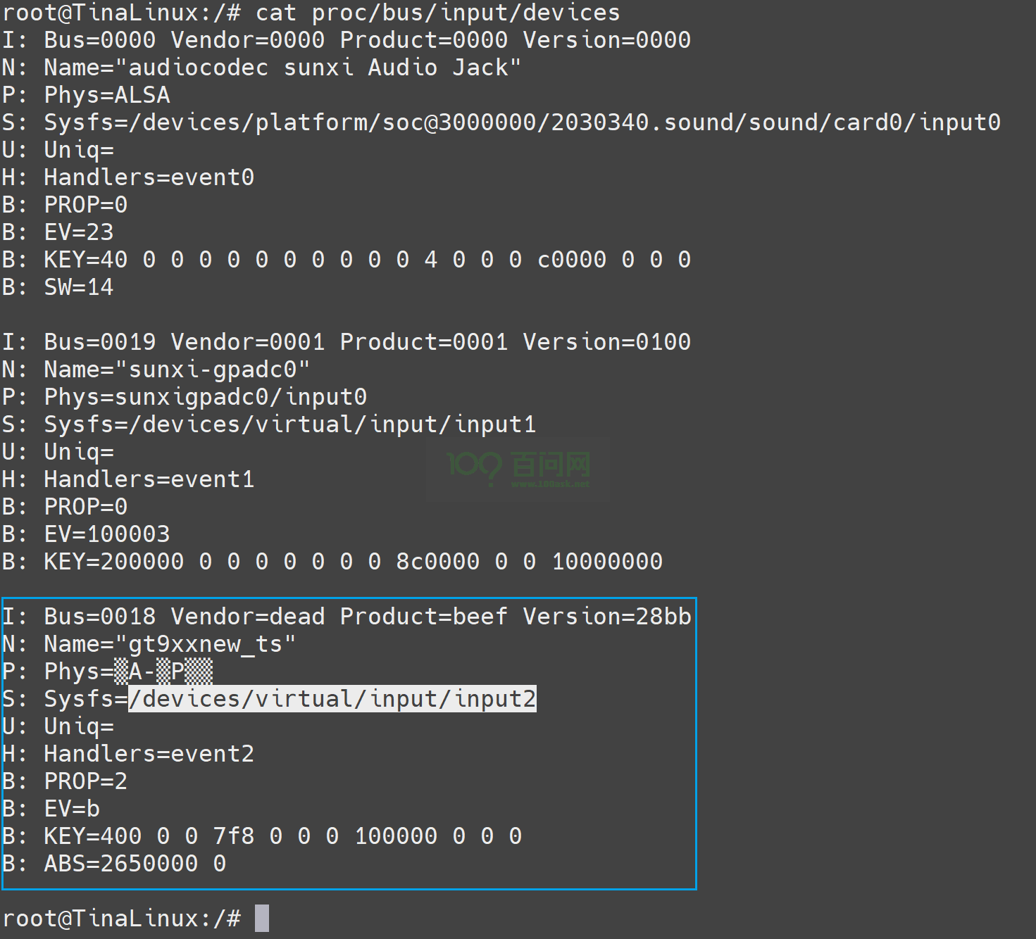

当一个系统内有很多input输入设备在dev目录下可看到很多个 event 节点,我们不知道设备之间对应关系,就可以执行 cat /proc/bus/input/devices 来查看你得设备具体对应的 event节点是那个。
image-20240313154053759
通过下图,列出了系统所有的input 设备,可以看到 蓝框所示,是我们的 gt9xx驱动模块,对应的 event节点是2.
image-20240313154025014

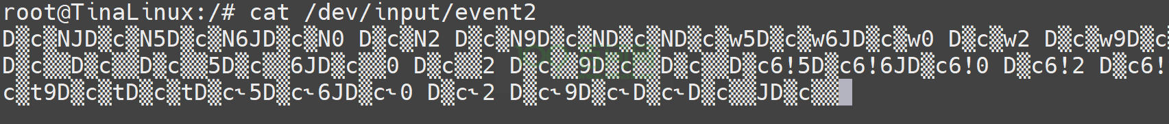

此时通过 cat /dev/input/event2命令,同时手放在触摸屏上,就可以看到触摸驱动已经正常,硬件也正常,但是我们现在没有 tslib / ui工具来验证 坐标是否和实物一致,后期可以通过 libinput evtest等开源工具进行验证。
