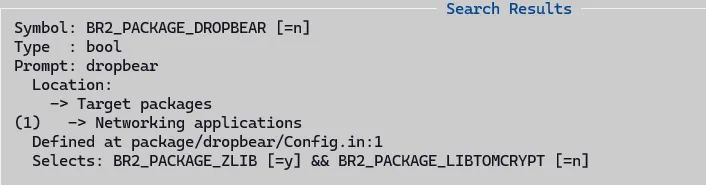

一般嵌入式设备采用dropbear做为sshd的场景更多,搜索了一下,发现sdk里面也只有dropbear,没有openssh-server,那么直接在buildroot中开启dropbear即可。
  • ./build.sh buildroot_menuconfig
  • 搜索dropbear,选择y buildroot开启sshd

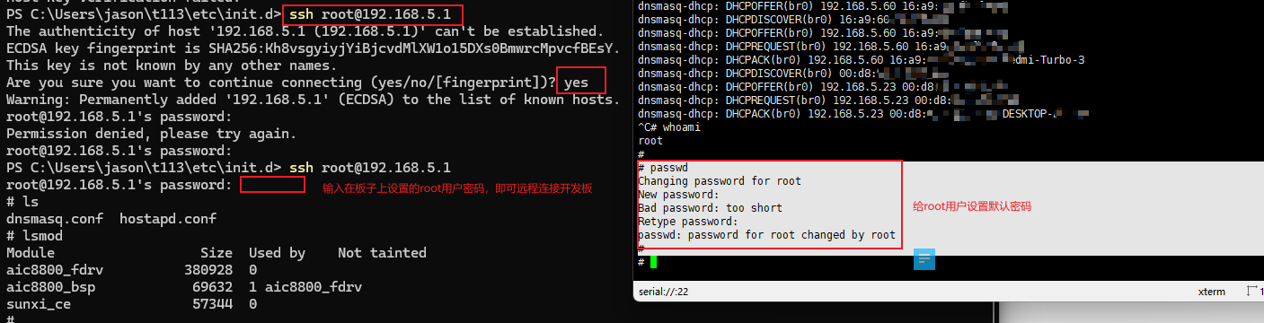

检查本地网络环境​
首先,本地PC连接到板子以太网所在的局域网内,可以直连或者通过交换机,然后ssh远程登录,测试本地是否可以,示例如下:
本地远程ssh测试

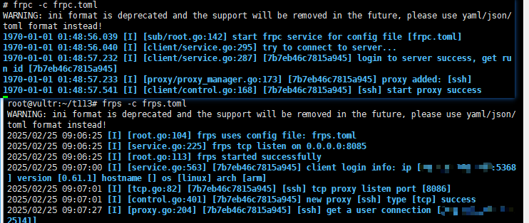

首先,在公网IP服务器上运行frps,打开frp反向代理;再在单板上运行frpc,和服务器上的frps建立代理链接通道,示例如下:
单板和服务器上分别运行frp程序
