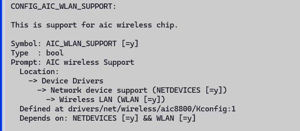

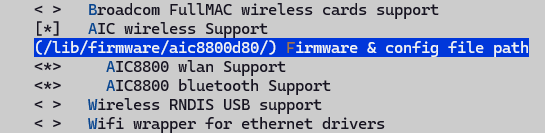

只需要在kernel的网络设备-无线设备下面打开AIC无线的支持即可,这个在打入百问网对xx适配的补丁包后,就已经默认打开了。

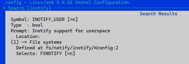

运行报错:
# dnsmasq -C /etc/dnsmasq.conf
dnsmasq: failed to create inotify: Function not implemented
需要按照如下示例打开inotify支持:
  • kernel部分
inotify内核层配置
  • 用户层部分
inotify用户层配置

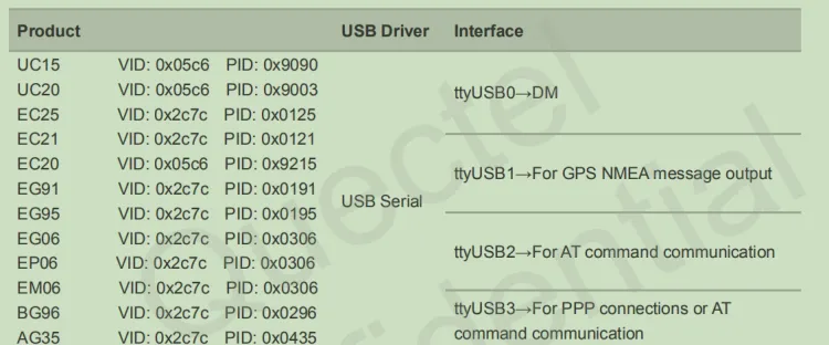

由文档Quectel_WCDMA&LTE_Linux_USB_Driver_User_Guide_V1.8.pdf
模组操作接口
由上可知,ttyUSB2是用来发送AT指令的,ttyUSB3是用来发送ppp的。可以先简单的使用AT测试命令,判断模组是否正常工作,示例如下:

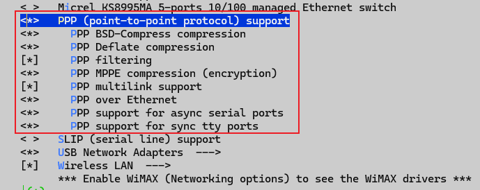

1. kernel配置​
  • ./build.sh menuconfig
  • 按照下图选择对应的选项
ppp内核配置
  • ./build.sh savemenuconfig

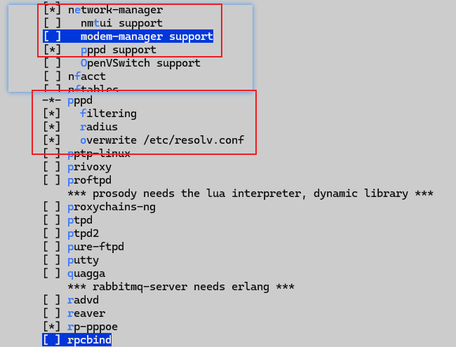

2. buildroot配置​
  • ./build.sh buildroot_menuconfig
  • 按照下图选择对应的选项
ppp用户层配置
  • ./build.sh buildroot_saveconfig

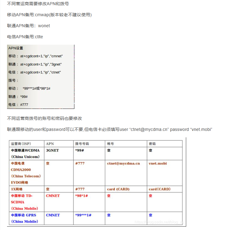

3.4. 不同运营商APN和拨号配置​
不同运营商APN和拨号配置
