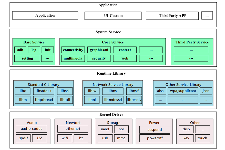

1. 系统框图​
Tina Linux系统框图
Tina系统软件架构如图所示。从下至上分别为Kernel && Driver、Libraries、System Services、Applications 四层。
Kernel && Driver​
Kernel&&Driver 层主要提供 Linux Kernel 的标准实现。Tina 平台的 Linux Kernel 采用 Linux3.4、Linux3.10、Linux4.4、Linux4.9、Linux5.4 等内核,不同硬件平台使用不同内核版本,提供安全性、内存管理、进程管理、网络协议栈等基础支持,并通过 Linux 内核管理设备硬件资源,如 CPU 调度、缓存、内存、I/O 等。 其中D1-H适配的是Linux 5.4内核。
Libraries​
Libraries 层对应一般嵌入式系统,相当于中间件层次。其包含了各种系统基础库、第三方开源程序库支持,为应用层提供 API 接口,系统定制者和应用开发者可以基于 Libraries 层的API 开发新的系统服务和应用程序。
System Services​
System Services 层对应系统服务层,包含系统启动管理、配置管理、热插拔管理、存储管理、多媒体中间件等。
Applications​
Applications 层主要是实现具体的产品功能及交互逻辑,开发者可以开发实现自己的应用程序,提供系统各种能力给到终端用户。

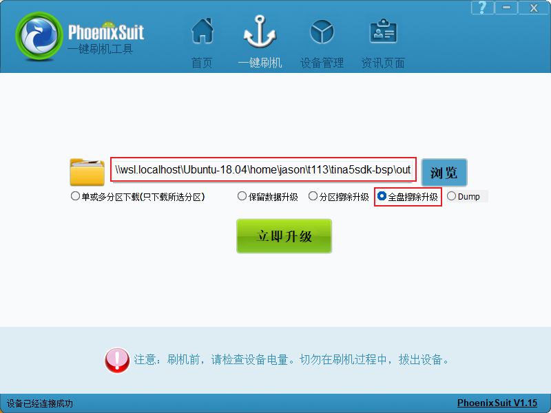

3. 烧写固件​
T113s3Pro-V1.3-SdNand 工业套件是板载的SD NAND FLASH,用pack默认制作的是flash中运行的固件,符合我们的预期。
这里我们使用全志科技提供的PhoenixSuit烧录工具即可,原厂。建议开发者开发时使用该工具进行固件升级。
PhoenixSuit使用简介​
下面主要介绍用PhoenixSuit烧写的方法,LiveSuit和PhoenixUSBpro烧写的方法类似。
PhoenixSuit下载地址:固件烧写工具PhoenixSuit
同时需安装全志USB驱动,下载链接:全志USB驱动
*企业开发者在安装APST的同时也会安装全志USB驱动,无需单独再安装
具体步骤如下:
(1)打开PhoenixSuit,当设备上电启动并插入USB与PC相连的时,PhoenixSuit会提示识别到设备;
(2)点击 一键刷机-浏览选择要烧写的固件;
(3)点击 立即升级,此时会通过USB给设备发送重启命令,设备会带着烧写标识重启,并在重启阶段进入烧写模式;
(4)设备重新到boot的时候会自动进行烧写,可以看到PhoenixSuit的进度条在动;
(5)烧写成功,设备重启。
烧写界面示例
注意:开发阶段,建议勾上全盘擦除升级。点击完成后,如果点击 立即升级 没有反应,这时 我们拿起已经连接好的开发板,先按住 FEL 烧写模式按键,之后按一下 RESET 系统复位键,就可以自动进入烧写模式并开始烧写。烧写时会提示烧写进度条,烧写完成后开发板会自己重启。
烧写过程中遇到的问题,请查阅百问网开发文档:更新系统固件。

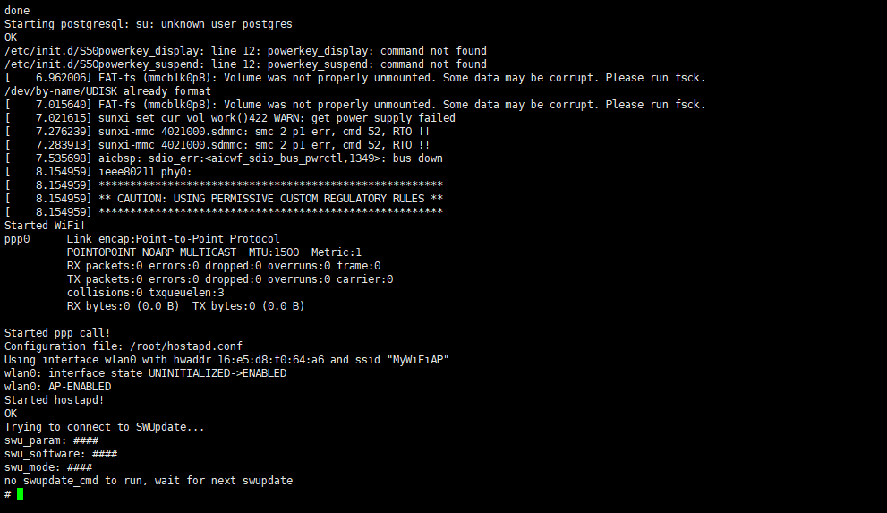

4. 烧写后进入系统​
打开对应的开发板USB串口,在烧写完成后,可以看到如下界面,即烧录成功:
进入终端
