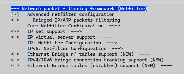

开启netfilter支持​
kernel部分配置​
  • ./build.sh menuconfig
  • 按照下图选择对应的选项
netfilter-kernel部分配置
netfilter_netlink支持配
  • ./build.sh savemenuconfig
打开kernel部分Network packet filtering framework(Netfilter)的支持后,还要在buildroot的rootfs配置中打开用户态实用程序集iptables的支持,示例见下一章节。

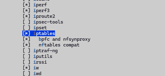

用户层配置​
  • ./build.sh buildroot_menuconfig
  • 按照下图选择对应的选项
iptables-rootfs配置
  • ./build.sh buildroot_saveconfig

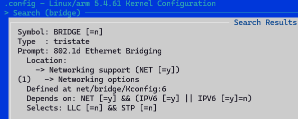

开启网桥支持​
kernel部分配置​
  • 按照下图选择对应的选项
bridge-kernel部分配置
  • ./build.sh saveconfig
