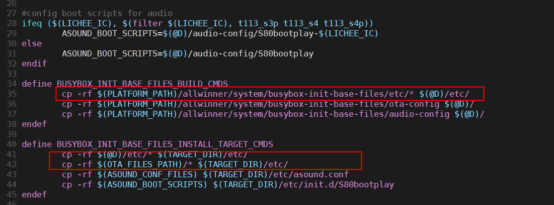

7.2 配置Buildroot开机自启动
模块位置:buildroot/allwinner/system/busybox-init-base-files。
bd 开机自启动为例:
  1. 新建S50adb_start 文件,并实现start 与stop 方法,分别对应开机自启动运行,以及关机退出
进程。
xxx:~/workspace/t527_linux_aiot/buildroot/config/buildroot/allwinner/system/busybox-init-base-files/etc/init.d$ tree
├──S20mdev
├──S50adb_start # 新增的开机启动脚本
置busybox-init-base-files.mk,把新建的S50adb_start 文件拷贝到rootfs 中的/etc/
t.d/文件夹下。默认脚本会自动拷贝指定位置的启动脚本到target 文件系统中去。
原文第 20 页插图
图7-1: etc_install
说明
原理介绍:Buildroot 原生开机运行的模块为package/initscripts,加载rootfs 后首先会运行/etc/init.d/rcS 脚本,这个脚本会遍历/etc/init.d/文件夹下的S 开头的文件,并依次执行他们。所以如果期望开机自启动其他进程,可新建Sxx 的文件,拷贝至/etc/init.d/即可实现。

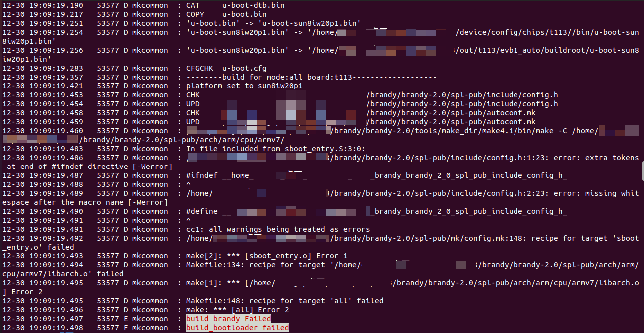

8.2 ubuntu20.04显示编译错误
如下图所示,编译时显示预处理指令存在语法解释错误:
原文第 21 页插图
图8-1: 20_04 版本编译报错
问题原因:编译路径中存在非ASCII 字符,比如中文字符,会导致编译器出现问题。
解决方法:移动SDK 包到纯英文路径下,确保路径中不存在非ASCLL 字符。

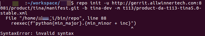

8.3 ubuntu16.04/14.04进行repo初始化仓库报错
原文第 22 页插图
图8-2: repo 初始化仓库报错
问题原因:Python 版本问题。f-string(格式化字符串字面量)是从Python 3.6 开始引入的。如果
的是Python3.5的版本,就会出现这个语法错误。可以通过在终端中运行python--version
或python3 --version 来检查当前使用的Python 版本。
当前python3 版本为3.5.22,因此不能支持以上的语法,需要安装python3.6 版本。
解决方法:手动安装python3.6 以上的版本。

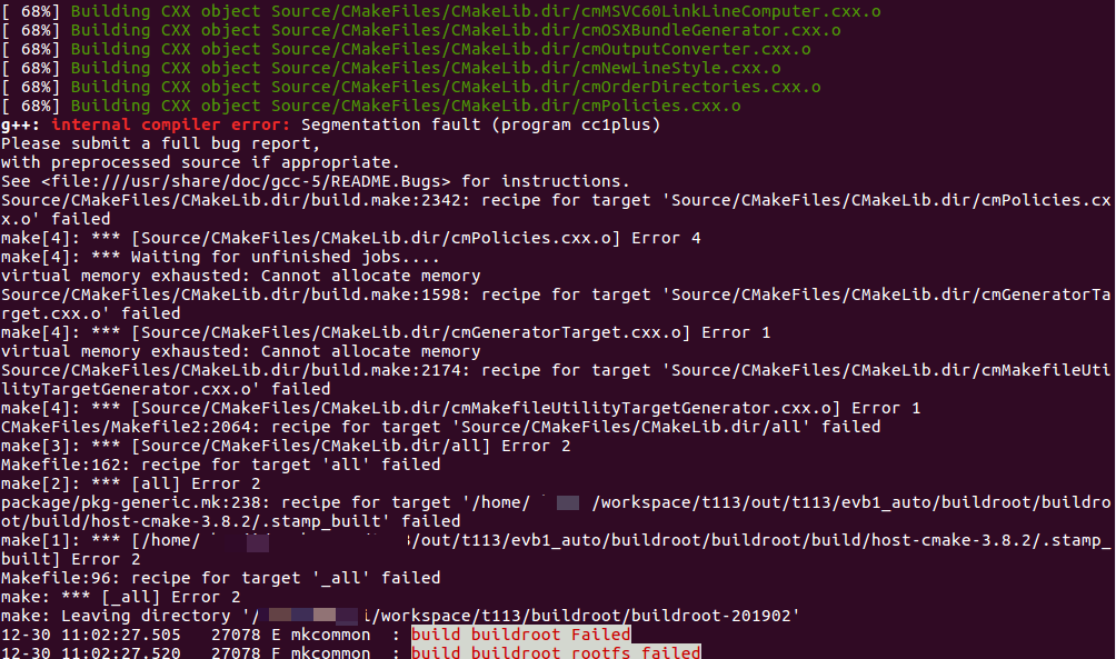

8.4 ubuntu16.04编译出现段错误(Segmentation Fault)
Fault)
问题现象:
如图所示:
原文第 23 页插图
图8-3: Ubuntu 16_04 编译错误示例
问题原因:内存不足,需要增加虚拟内存。
解决方法:
如下文件:
sudo gedit /etc/security/limits.conf
在# End of file 下添加以下内容:
nvidia hard nofile 65535
nvidia soft nofile 65535
root hard nofile 65535
root soft nofile 65535
ubuntu hard nofile 65535
ubuntu soft nofile 65535
ubuntu hard stack 2024
ubuntu soft stack 2024
nvidia hard stack 2024
nvidia soft stack 2024
root hard stack 2024
root soft stack 2024
保存退出,需要重启系统生效。
sudo reboot

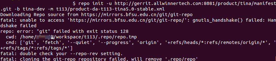

8.5 ubuntu14.04连接git服务器报错
untu14.04 使用工具连接git 服务器时,出现网络连接错误:
该报错问题仅出现在ubuntu14.04 版本上,在ubuntu20.04 和ubuntu16.04 上没有出现该错误。
原文第 24 页插图
图8-4: 14_04 版本拉取git 服务器报错.png
问题原因:在前面拉取repo 仓库时,为了提高速度更换了镜像源:
echo export REPO_URL='https://mirrors.bfsu.edu.cn/git/git-repo' >> ~/.bashrc
source ~/.bashrc
原因很大可能是因为https 和http 的proxy 的对应的分别是https 和http 开头的proxy server,而https 的proxy server 可能无法正常工作。因此,一个解决方法就是把https 的proxy server 换成http 的proxy server:
echo export REPO_URL='http://mirrors.bfsu.edu.cn/git/git-repo' >> ~/.bashrc
source ~/.bashrc
重新执行repo init 操作,可以解决上面报错问题。
