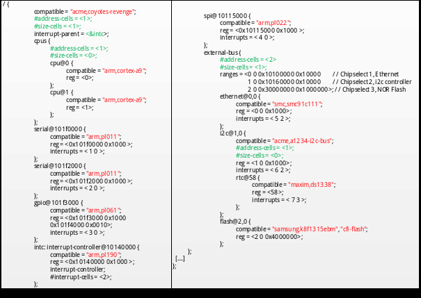

原文第 22 页插图
图4-3: 节点名称规范示例
在实例中,一个根节点/下有3 个子节点;节点名称为cpu 的节点,通过地址0 和1 来区别;节点名称为ethernet 的节点,通过地址fe001000 和fe002000 来区别。
4.2.1.2 路径名称(path names)

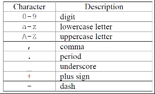

属性名称(property names)
由长度小于31 的字符串组成。属性名称支持的字符如下图:
原文第 23 页插图
图4-4: 属性名称支持字符
准的属性名称,需要指定一个唯一的前缀,用来识别是哪个公司或者机构定义了该属性。
