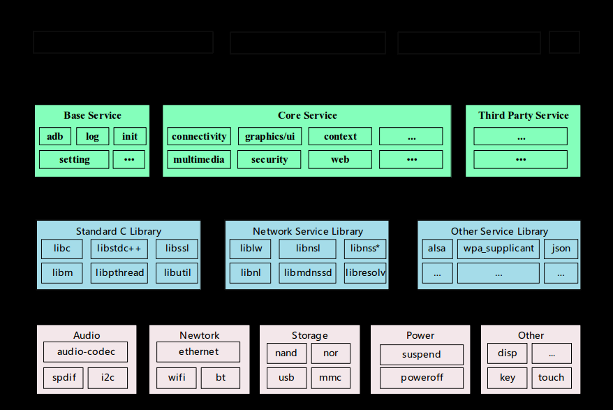

2.2 系统框图
原文第 11 页插图
图2-1: Tina Linux 系统框图
Tina 系统软件框图如图所示,从下至上分为Kernel && Driver、Libraries、System Services、Ap-plications 四个层次。各层次内容如下:
  1. Kernel&&Driver 主要提供Linux Kernel 的标准实现。Tina 平台的Linux Kernel 采用Linux 5.15
等内核(不同硬件平台可能使用不同内核版本)。提供安全功能,内存管理,进程管理,网络协议栈等基础支持;主要是通过Linux 内核管理设备硬件资源,如CPU 调度、缓存、内存、I/O等。
  1. Libraries 层对应一般嵌入式系统,相当于中间件层次。包含了各种系统基础库,及第三方开源
程序库支持,对应用层提供API 接口,系统定制者和应用开发者可以基于Libraries 层的API 开发新的应用。
  1. System Services 层对应系统服务层,包含系统启动管理、配置管理、热插拔管理、存储管理、
多媒体中间件等。
  1. Applications 层主要是实现具体的产品功能及交互逻辑,需要一些系统基础库及第三方程序库
支持,开发者可以开发实现自己的应用程序,为终端客户提供各种产品功能。

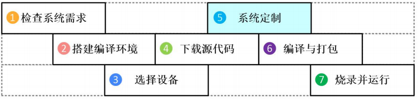

如上图所示,开发者可以遵循上述开发流程,在本地快速构建Tina Linux 系统的开发环境和编译代码。下面将简单介绍下该流程:
  1. 检查系统需求:在下载代码和编译前,需确保本地的开发设备能够满足需求,包括机器的硬件
能力,软件系统,工具链等。目前Tina Linux 系统只支持Ubuntu 操作系统环境下编译,并仅提供Linux 环境下的工具链支持,其他如MacOS,Windows 等系统暂不支持。
  1. 搭建编译环境:开发机器需要安装的指定的软件包和工具,或者使用验证过的ubuntu 版本。
体可参考开发主机配置章节。
  1. 选择设备:在编译源码前,开发者需要先导出预定义环境变量,然后根据开发者的需求,选择
对应的硬件板型。
  1. 下载源代码:请参考《SDK 获取》章节。
  2. 系统定制:开发者可以根据使用的硬件板子、产品定义,定制U-Boot、Kernel 及Openwrt,
请参考后续章节中相关开发指南和配置的描述。
  1. 编译与打包:完成设备选择、系统定制之后执行编译命令,将生成的boot/内核二进制文件、
根文件系统等产物,最终通过打包脚本按照一定格式打包生成固件。
  1. 烧录并运行:继生成固件镜像文件后,通过烧录工具烧录到硬件设备中,详情可参考固件烧
录章节。

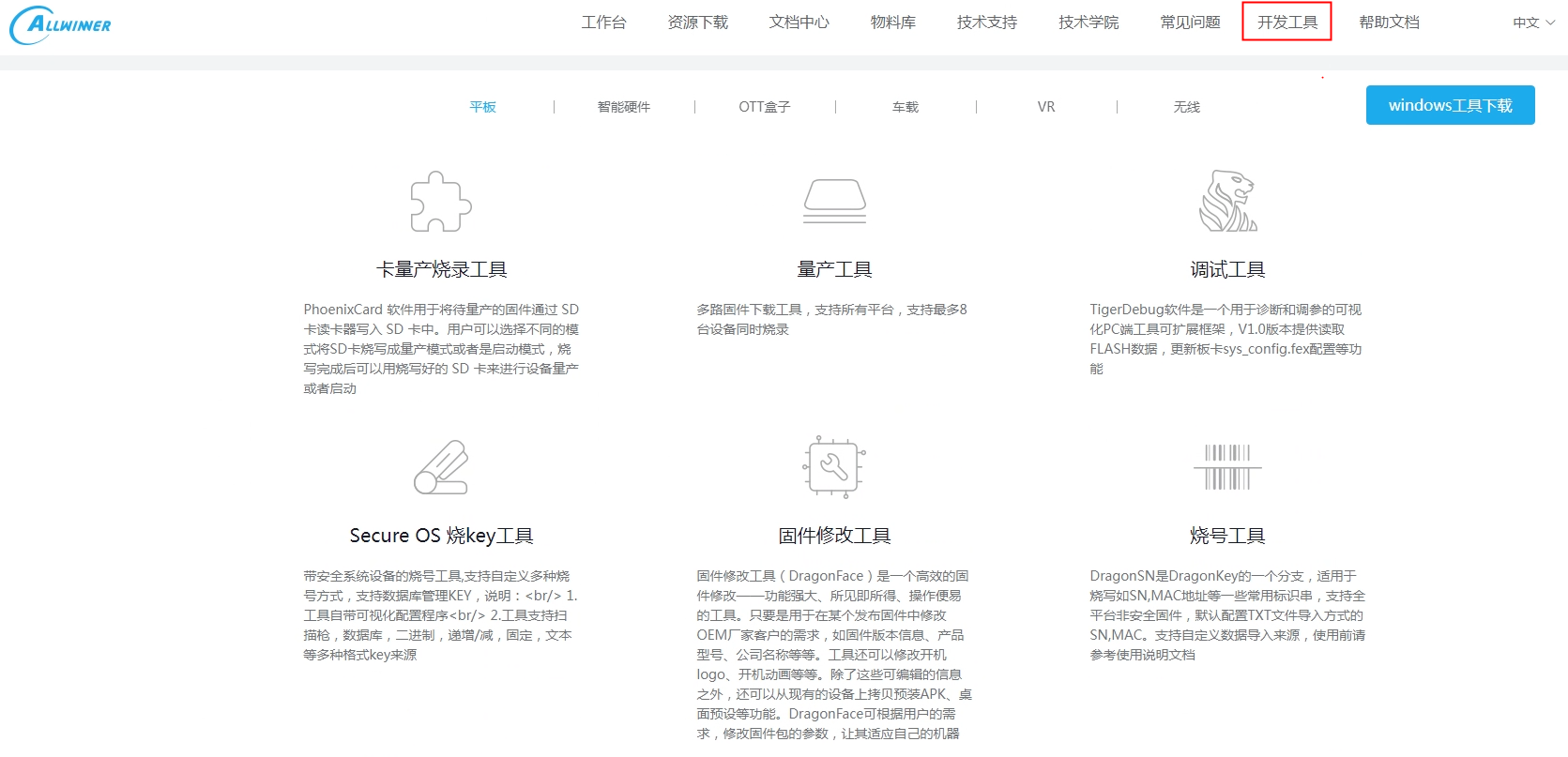

3.3.4 Tool工具类文档
工具需要以全志客户服务平台工具为准,工具对应使用文档默认集成在工具安装目录。在APST界面,在已安装的软件信息中,鼠标右键选择打开目录,在安装目录下,将会有相应工具使用指南,工具及其文档获取路径参考如下,以下表格是一些常用工具的文档。
原文第 17 页插图
图3-1: 量产工具获取

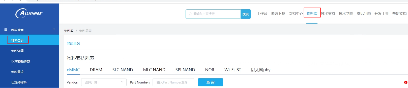

3.4 物料支持列表
请以全志科技全志客户服务平台物料库为准,当前提供EMMC,DRAM,SLC NAND,MLC NAND,SPI NAND,NOR,WIFI/BT,以太网PHY 支持列表。
物料库路径参考:
原文第 18 页插图
图3-2: 物料库查询路径参考图

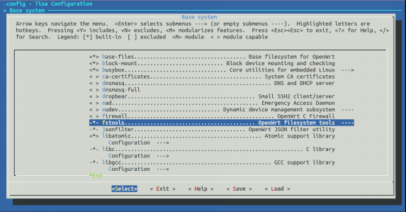

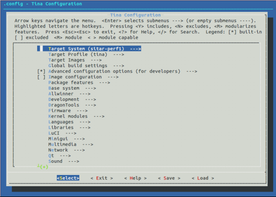

一次source/lunch 即可,后续可以直接make 进行编译。3. 这种方式只支持编译Tina OpenWrt 固件。4. 步骤3,make 命令还可以添加V=s 参数,打开OpenWrt 软件包的详细编译信息。5. 生成安全固件前需要执行./build/createkeys 生成签名密钥,关于安全固件相关详情参考《Tina_Linux_ 安全开发指南》
进行软件包配置
make menuconfig
根据需要勾选软件包。注意更改软件包配置后,需要再次编译打包,才会更新到固件镜像中。

5.6 固件烧写
本章节主要介绍如何将构建完成的镜像文件(image) 烧写并运行在硬件设备上的流程。
SDK 中的烧录工具不再更新,后续会删除,请优先选择从全志客户服务平台下载最新烧录工具。
windows 工具均集成在APST 中,下载安装APST 即可,APST 的工具均自带文档。
5.7 烧录工具
提供的几种镜像烧写工具介绍如表所示,用户可以选择合适的烧写方式进行烧写。
工具运行系统描述
PhoenixSuitwindows分分区升级及整个固件升级工具
PhoenixCardwindows卡固件制作工具
PhoenixUSBprowindows量产升级工具,支持USB 一拖8 烧录
LiveSuitubuntu固件升级工具
buntu:
  • 64bit 主机使用LiveSuitV306_For_Linux64.zip。
  • 32bit 主机使用LiveSuitV306_For_Linux32.zip。
具体烧录工具和使用说明,请到全志客户服务平台下载。

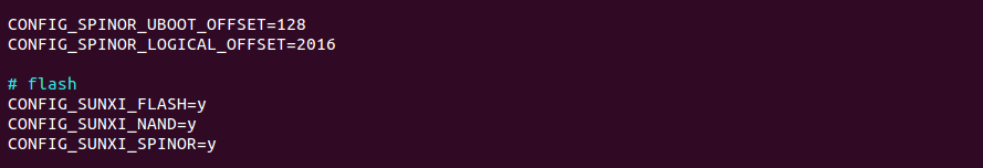

CONFIG_SUNXI_NAND支持NAND 驱动的开关
CONFIG_SUNXI_SPINOR支持spinor 驱动的开关
CONFIG_SUNXI_USB支持usb 驱动的开关
CONFIG_SUNXI_EFEX支持usb 烧录功能的开关

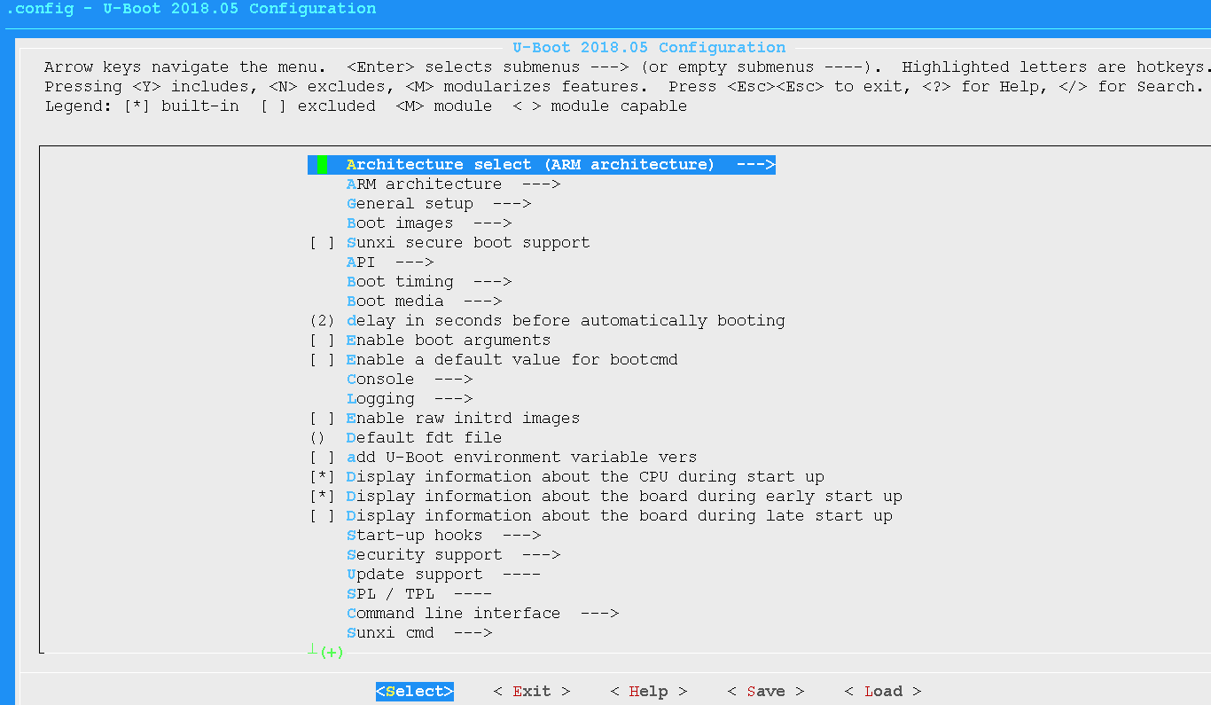

6.4.2 menuconfig方式
通过menuconfig 方式配置的方法步骤如下:
cd TinaSDK/brandy/brandy-2.0/u-boot-${version}/
1.make sun8iw20p1_defconfig
该命令会赋值配置文件为.config, 配置文件在configs目录下,注意根据实际方案选择对应配置文件。
2.make menuconfig
进行方案配置,注:对于u-boot-2023版本,需要make savedefconfig,将改动配置进行保存,保存路径在:TinaSDK/
brandy/brandy-2.0/u-boot-bsp/configs 目录下
3.make
编译U-Boot
上述命令会弹出menuconfig 配置菜单,如下图所示,此时即可对各模块功能进行配置,配置menuconfig 配置菜单窗口中有说明。
原文第 34 页插图
图6-2: menuconfig 配置菜单图

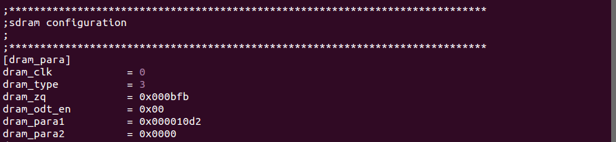

sys_config.fes 主要由主键和子键构成,主键是某项功能或模块的主标识,由[] 括起,子键是对该功能或模块中各个参数的配置项,如下图所示,dram_para 是主键,dram_clk、dram_type 和dram_zq 是子键。
原文第 36 页插图
图6-3: sysconfig.fex 基本结构图

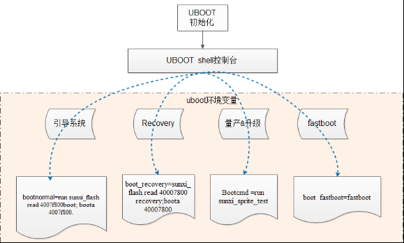

6.7.3 环境变量配置
U-Boot 的环境变量就是一个个的键值对,操作接口为:getenv(),setenv(),saveenv()。环境变量的形式:
boot_normal=sunxi_flash read 40007800 boot;boota 4000780
boot_recovery=sunxi_flash read 40007800 recovery;boota 40007800
boot_fastboot=fastboot
6.7.3.1 环境变量作用
可以把一些参数信息或者命令序列定义在该环境变量中。在环境变量中定义U-Boot 命令序列,可以把U-Boot 各个功能模块按顺序组合在一起执行,从而完成某个重要功能。
例如,如果执行了上述提到的boot_normal 环境变量对应的命令,U-Boot 则会先调用sunxi_flash 命令从存储介质的boot 分区上加载内核到DRAM 的0x40007800 位置;然后调用
boota 命令完成内核的引导。
ot 启动时调用环境变量方式下如图所示:
原文第 38 页插图
图6-7: U-Boot 启动调用环境变量方式图

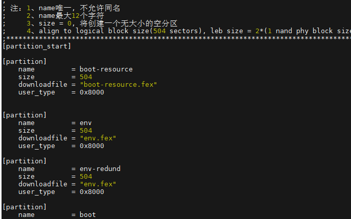

6.7.4 sys_partition.fex分区配置
分区配置文件是一个规划磁盘分区的文件,烧录过程会按照该分区配置文件将各分区数据烧录至flash 中。
DK 中,分区配置文件路径:
TinaSDK/device/config/chips/$(CHIP)/configs/$(BOARD)/sys_partition.fex。
有些方案可以看到sys_partition.fex、sys_partition_nor.fex 两个分区配置文件,若是打包Tina非nor 固件,则使用的是sys_partition_linux.fex 配置文件,若是打包nor 固件,则使用的是sys_partition_nor.fex。
6.7.4.1 sys_partition.fex分区配置介绍
一个分区的属性,包含名称、分区大小、下载文件与用户属性。以下是文件中所描述的一个分区的属性:
原文第 40 页插图
图6-9: sys_partition 图
  • name,分区名称由用户自定义。当用户在定义一个分区的时候,可以把这里改成自己希望的字
符串,但是长度不能超过16 个字节。
,定义该分区的大小,以扇区的单位(1 扇区=512Bytes,如上图给env 分区分配了504 个
扇区,即504*512/1024 = 252K),注意,为了对齐,这里分配的扇区大小应当能整除504(对于ubi 方案)。
  • downloadfile,下载文件的路径和名称。可以使用相对路径,相对是指相对于image.cfg 文件所
在分区。也可以使用绝对路径。
  • user_type,提供给操作系统使用的属性。目前,每个操作系统在读取分区的时候,会根据用户
属性来判断当前分区是不是属于自己的然后才进行操作。这样设计的目的是为了避免在多系统同时存在的时候,A 操作系统把B 操作系统的系统分区进行了不应该的读写操作,导致B 操作系统无法正常工作。
体的说明,可参考《a_Linux_ 存储_ 开发指南.pdf》。

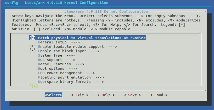

7.4 内核配置
在定制化产品时,通常需要更改linux 内核配置,在TinaSDK 中,打开内核配置的方式如下,
croot
make kernel_menuconfig
执行完后,shell 控制台会跳出配置菜单。如下图所示,
原文第 42 页插图
图7-1: TinaLinux 内核配置菜单
各个方案的内核配置文件,最终存放为TinaSDK/device/config/chips/$(CHIP)/configs/$(BOARD)/linux-/bsp_defconfig。

新添加的软件默认配置为不使能,此时需要手动配置使能软件包。通过在tina 的根目录执行make menuconfig 进入软件包的配置界面:
原文第 52 页插图
图8-2: 应用配置主界面
包的所在路径与软件包的Makefile 中的定义有关,以fstools 为例,在Makefile中定义为:
define Package/fstools
SECTION:=base
CATEGORY:=Base system
DEPENDS:=+ubox +USE_GLIBC:librt +NAND_SUPPORT:ubi-utils
TITLE:=OpenWrt filesystem tools
MENU:=1
endef
此时,只需要在menuconfig 界面中进入Basy system 即可找到fstools 的软件包。
原文第 53 页插图
图8-3: 软件包所在界面
