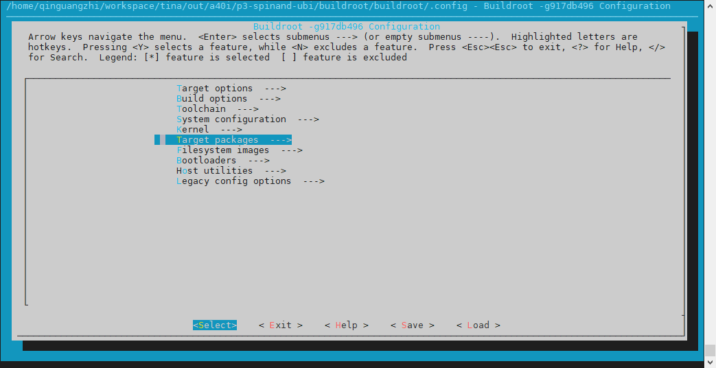

在项目根路径执行./build.sh buildroot_menuconfig(默认使用buildroot-202205 配置)进入配置页面。
  • 首先,选择Target packages 选项进入下一级配置,如下图所示。
原文第 7 页插图
图2-1: target-packages

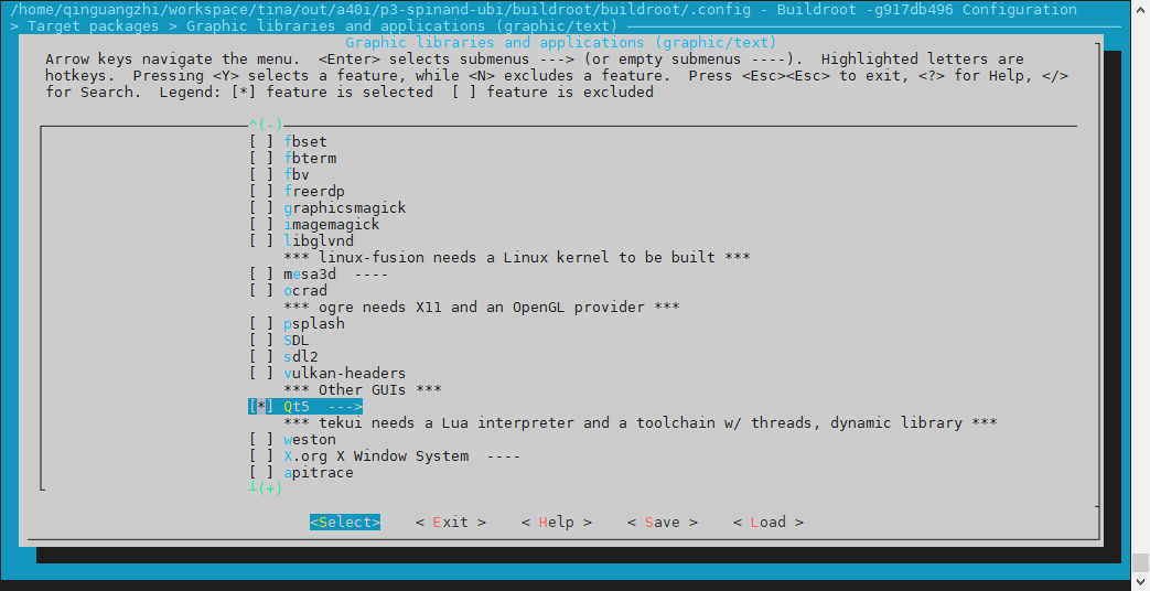

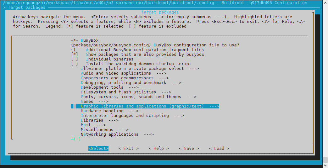

argetpackages项下选择Graphiclibrariesandapplications,如下图所示。
原文第 8 页插图
图2-2: select-graphic-library
  • 在Graphic libraries and applications 配置项中选择Qt5, 如下图所示。
注意,如果服务器的gcc 版本较低,是不会显示Qt5 的,需按照提示更新到要求版本。

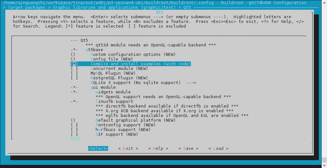

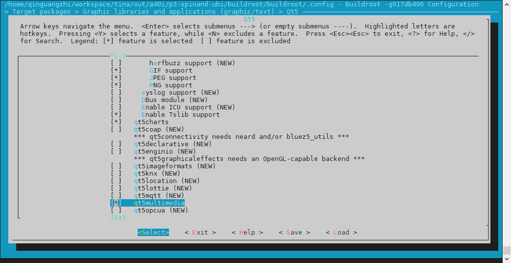

  • 在Qt5 中配置项下选择以下这些选项(这里选择基础配置), 如下图所示。
原文第 9 页插图
图2-4: qt5-select-1
原文第 9 页插图
图2-5: qt5-select-2

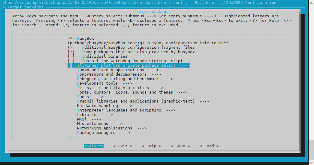

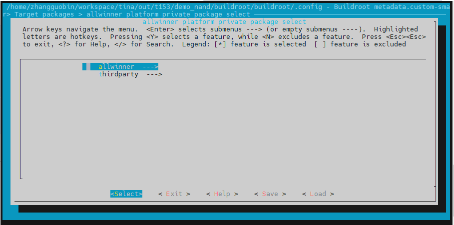

  • 在Target packages 配置项下选择allwinner platform private package select,如下图所示。
原文第 11 页插图
图2-7: select-allwinner-package

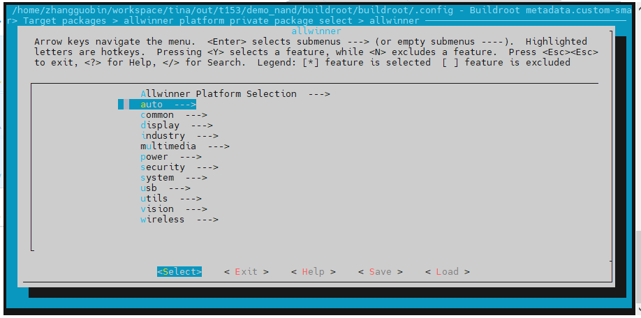

  • 在allwinner platform private package select 配置项中选择allwinner, 如下图所示。
原文第 11 页插图
图2-8: select-allwinner

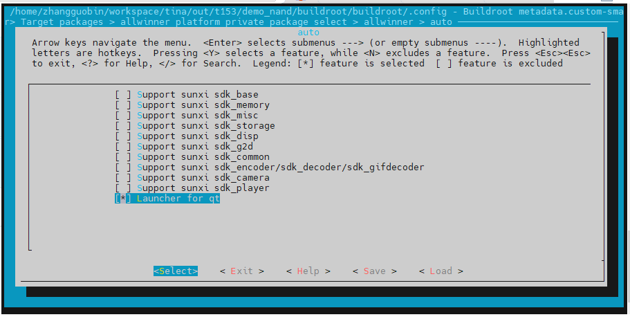

  • 在auto 配置项中选择Launcher for Qt, 如下图所示。
原文第 12 页插图
图2-10:select-launcher-qt
以上操作会把一些基本能验证的Qt demo (launcher) 编译出来,下面的动作可以把修改的配置保存到配置文件。

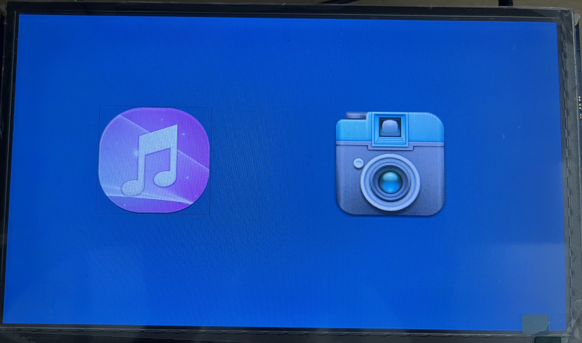

4 测试验证

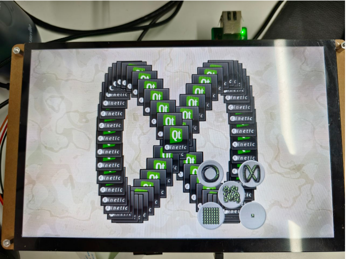

编译固件并烧录到样机中,系统启动后,如屏幕显示如图案,这表示Qt 应用程序及动态库运行正常。
原文第 15 页插图
图4-1: launcher
5 Qt自带程序验证
由于lanucher 的功能比较单一,无法显示Qt 更多的功能。我们可以使用Qt 自带的测试示例进行各种验证。
用例需要打开如下的配置(Compile and install example),才会编译对应的demo。
原文第 16 页插图
图5-1: qt5-select-1
编译好的实例在如下位置。
