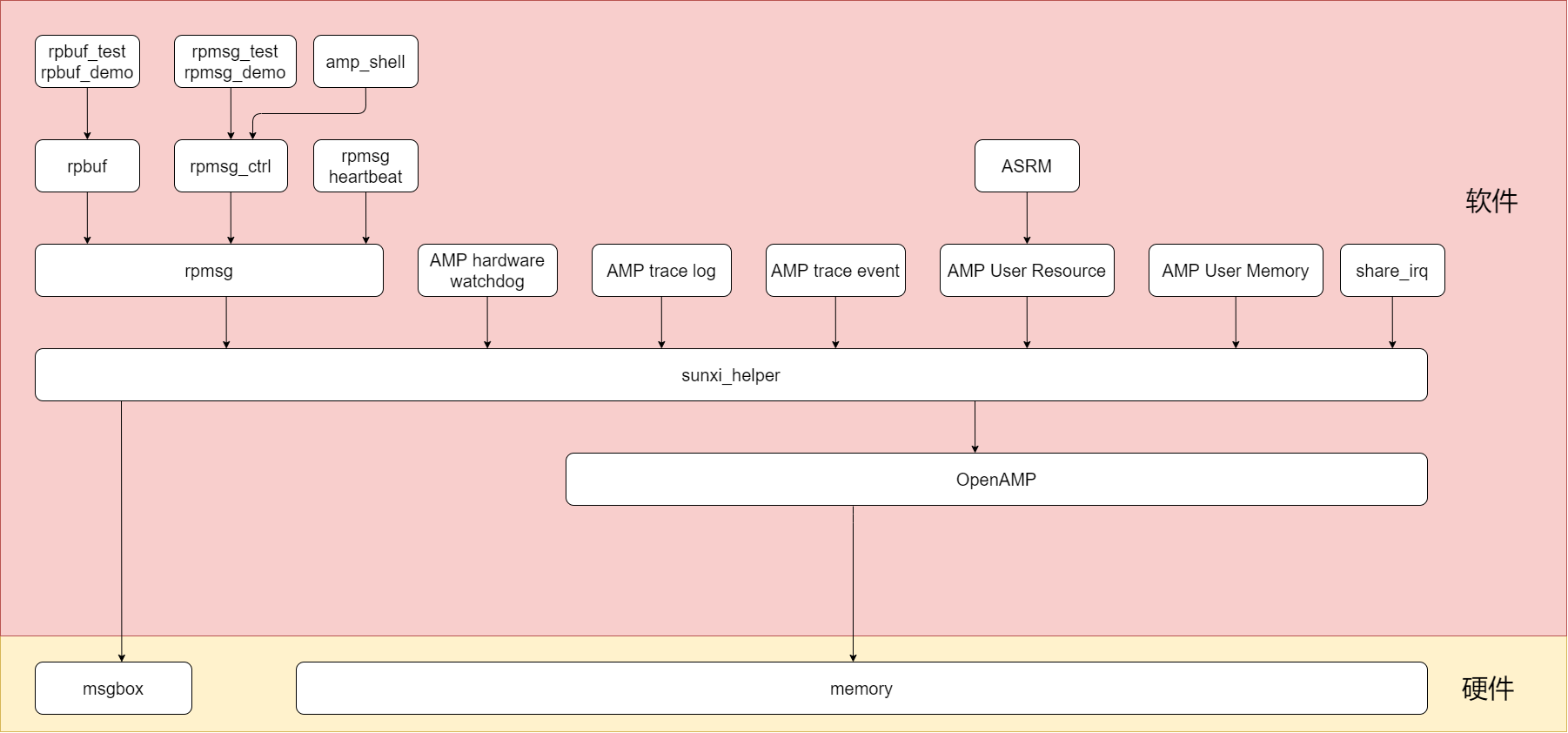

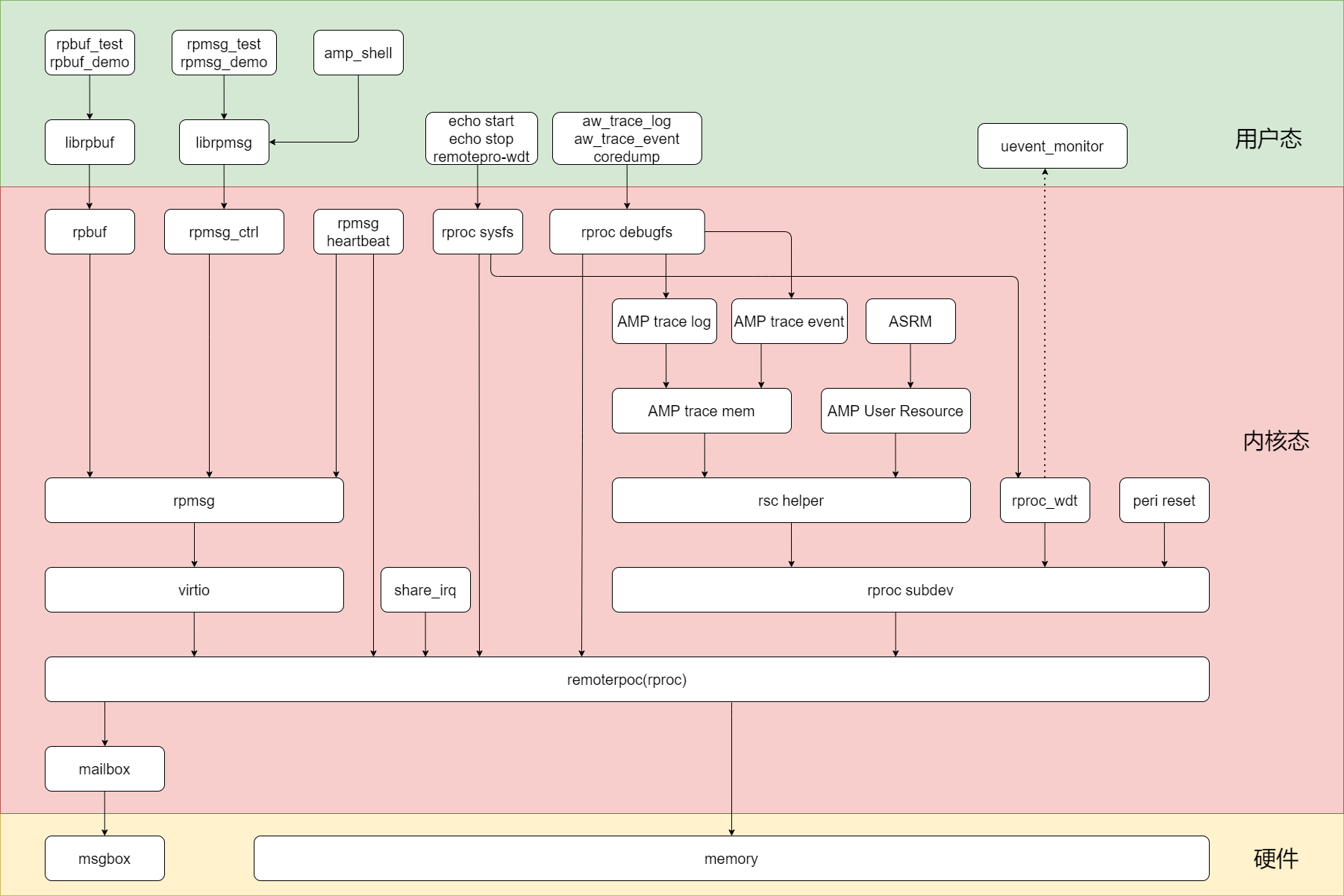

2 AMP系统架构概述
由于AMP 系统内主核和从核这2 个AMP 用户具有较大差异,因此全志目前在主核上运行的Linux 系统环境和从核上运行RTOS 系统环境下分别实现了一套AMP 系统软件。
Linux 系统环境下的AMP 系统架构框图如下:
图2-1: Linux 系统环境下的AMP 系统架构架构框图
原文第 10 页插图
RTOS 系统环境下的AMP 系统架构框图如下:
图2-2: RTOS 系统环境下的AMP 系统架构架构框图
原文第 11 页插图

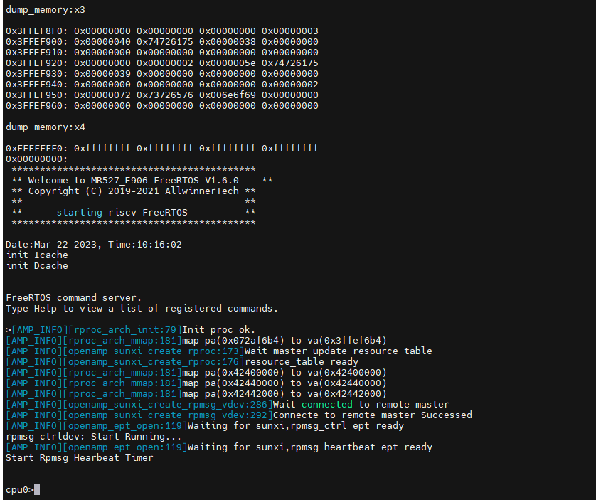

5.1.2 u-boot启动从核现象
u-boot 启动从核时,会打印如下从核固件编译时间的日志:
图5-1: uboot 启动RV 的logs
原文第 17 页插图
!注意
目前boot0 正常启动从核时不会有任何打印,只能根据从核串口是否在u-boot 之前或kernel 运行之前有打印来判断boot0 是否有启动从核。

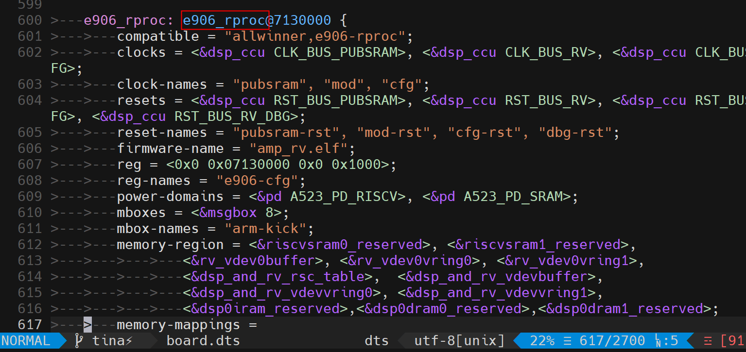

此种情况下Linux 只需要初始化从核即可,在内核阶段初始化从核只需要对应的remoteproc 节点里增加auto-boot 空属性,应用阶段初始化从核则只需要start remoteproc 即可。

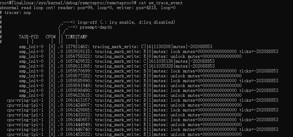

  • aw_trace_log:查看从核系统运行过程中的日志。
  • aw_trace_event:查看从核的trace event

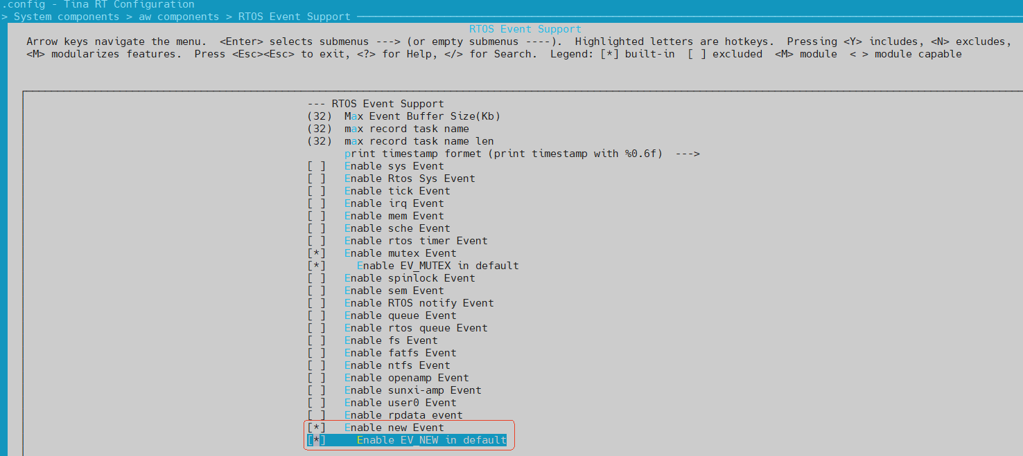

若当用户配置打开rtos 的trace event 功能(具体请查阅“从核跟踪事件获取”章节),从核崩溃时,从设备中导出的coredump data 包含有记录了trace event 日志的全局数组,用户使用全志自定义的gdb 命令event_dump 可以把trace event 日志的全局数组中的event log 导出,具体如下:

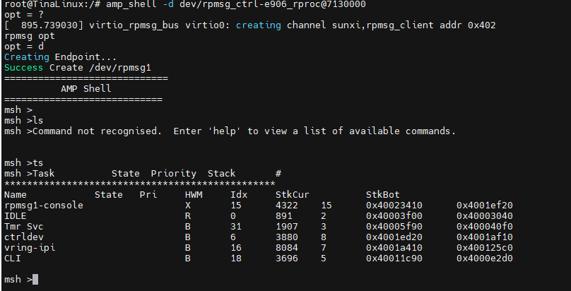

8 从核AMP控制台
当前SDK 中从核的控制台分为2 个,一个是通过串口进入的串口控制台,另外一个是在Linux 端通过amp_shell 命令进入的AMP 控制台,AMP控制台主要提供在Linux 端远程执行从核固件里的命令并查看命令的输出结果,一般在实际设备未引出从核串口的情况下使用。而串口控制台除了执行命令和查看命令输出结果外还可查看从核系统运行过程中打印的一些日志。AMP 控制台配置步骤如下。
8.1 配置信息
主核Linux 环境需要启用内核配置CONFIG_AW_RPMSG_CTRL、软件包配置CONFIG_PACKAGE_amp_shell。
从核RTOS 环境需要启用如下配置:
• CONFIG_RPMSG_CLIENT
• CONFIG_MULTI_CONSOLE
RT_MULTI_CONSOLE
• CONFIG_UART_MULTI_CONSOLE_AS_MAIN
• CONFIG_RPMSG_MULTI_CONSOLE
• CONFIG_RPMSG_CONSOLE_CACHE
8.2 使用示例

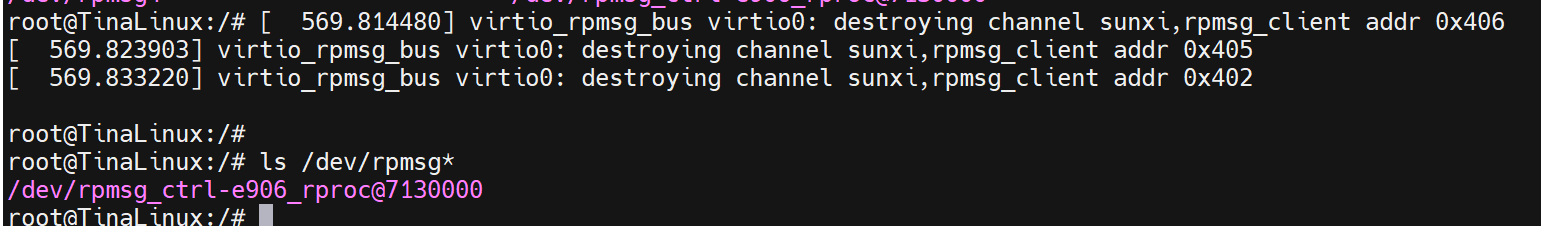

以MR527 为例,在Linux 终端运行amp_shell -d /dev/rpmsg_ctrl-e906_rproc@7130000 可以进入RV 核AMP 控制台。
图8-1: amp 控制台现象
原文第 27 页插图
amp_shell 命令参数说明:

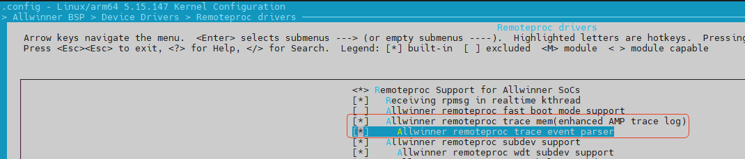

需要启用内核配置CONFIG_AW_RPROC_ENHANCED_TRACE
从核RTOS 环境需要启用配置CONFIG_AMP_TRACE_SUPPORT。

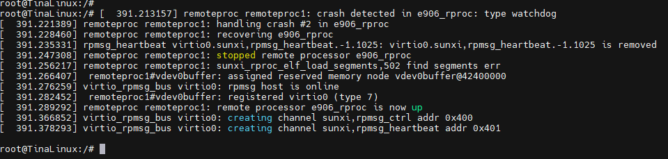

从核进入异常状态后,主核Linux 端自动重启从核前也会主动获取从核系统运行过程中的日志并打印出来。如下所示,从核panic 异常时,主核Linux 端既输出了内核日志,也输出了从核的日志。用户可配置主核Linux 端的CONFIG_AW_RPROC_ENHANCED_TRACE_CRASH_DUMP 为n,可禁止在从核异常时输出从核日志到内核日志中。
36.053987] axp2202-cldo4: disabling
36.059619] axp2202-vmid: disabling
39.377556] remoteproc remoteproc0: crash detected in e907_rproc: type watchdog
39.386901] remoteproc remoteproc0: handling crash #1 in e907_rproc
39.394063] remoteproc remoteproc0: recovering e907_rproc

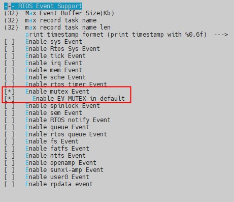

10.2 配置
从核支持用户配置各个子系统是否启用trace event,相关的的配置层级如下:
System components---> aw components
---> RTOS Event Support
以使能mutex 的trace event 为例,配置结果如下:
图10-1: mutex trace_events 配置
原文第 31 页插图
用户如果需要启用其他模块的trace event,启用相应的配置即可。
如下图所示,是mutex 的trace_event 日志输出到event traces buffer 的部分情况。
图10-2: hal_mutex 调用trace_events 接口情况
原文第 32 页插图

使用trace event dump 可以得到如下的日志:
cpu0>trace_events dump
# tracer: nop
_---=> irqs-off (.: irq enable, d:irq disabled)
_--=> preempt-depth
TASK-PID
CPU# || TIMESTAMP
hellowold-6
[0] .0 52.915813: tracing_mark_write: B|6|mutex: foo1 &a=6008DA18
old-6[0].052.915928:tracing_mark_write:E|6|mutex:foo2&a=6008DA18
日志分析如下,其中括号内的注解为日志的每个字段注解:
hellowold(任务名称)-6(任务pid)
[0(cpu的id)] .0 52.915813(时间戳): tracing_mark_write(EV_MUTEX属于非EV_SCHE类event): B(表示调用
trace_event_begin输出的打印)|6(任务pid)|mutex(subsys_str,定义在trace_event_def.h的字符串): foo1(trace_event_begin接口的第
二个参数)&a(trace_event_begin第三个参数ARG_PTR的括号里面的字符)=6008DA18(&a的指针值)
[0(cpu的id)] .0 52.915928(时间戳): tracing_mark_write(EV_MUTEX属于非EV_SCHE类event): E(表示调用
trace_event_end输出的打印)|6(任务pid)|mutex(subsys_str,定义在trace_event_def.h的字符串): foo2(trace_event_end接口的第二个

  1. 然后打开new event 配置
图10-3: 配置new event
原文第 35 页插图
  1. 使用new event :

从核在支持了trace event 的基础上,主核配置CONFIG_AW_RPROC_TRACE_EVENT_PARSER 为y,允许用户在主核Linux 命令行获取trace event。配置如下图所示
图10-4: 配置支持主核通过命令行获取trace event
原文第 37 页插图
主核在命令行获取trace event 日志如下图所示,用户可以执行cat/sys/kernel/debug/remoteproc/remoteproc0/aw_trace_event 获取从核日志
图10-5: 主核获取从核的trace event 日志
原文第 37 页插图

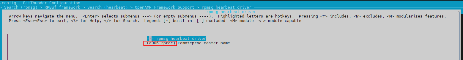

主核Linux 环境需要启用内核配置CONFIG_AW_RPMSG_HEARTBEAT。
从核RTOS 环境需要启用配置CONFIG_RPMSG_HEARBEAT。
需要注意的是从核RTOS 的rpmsgheartbeat
配置目录下的CONFIG_RPMSG_REMOTE_NAME
配置需要与Linux
端board.dts 里remoteproc
dts 节点的名字保持一致,如下:
图11-1: RTOS 环境的remoteproc 名字
原文第 38 页插图
图11-2: Linux 环境的dts 节点名字
原文第 38 页插图

在从核系统控制台执行panic 命令让从核crash,之后主核Linux 端会自动重新启动从核,如下:
图11-3: Linux 终端检测从核状态异常并重启从核现象
原文第 39 页插图
图11-4: RTOS 终端异常状态自动恢复现象

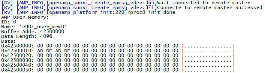

13.4 使用示例
在从核启动后,会打印出当前系统所有的用户资源信息:
AMP User Resource:
Type: 255
Partition Name: 'riscv0'
Buffer Addr: 6003B648
Data Length: 256
Data:
0x6003B648: 7F 45 4C 46 01 01 01 00 00 00 00 00 00 00 00 00 |.ELF............|
0x6003B658: 02 00 F3 00 01 00 00 00 00 00 00 60 34 00 00 00 |...........`4...|

0x6003B728: 00 00 00 00 00 00 00 00 00 00 00 00 00 00 00 00 |................|
0x6003B738: 00 00 00 00 00 00 00 00 00 00 00 00 00 00 00 00 |................|
主核Linux 端若在运行时动态修改了用户资源对应的分区里的数据,则可通过重启从核来让从核获取最新的用户资源数据。

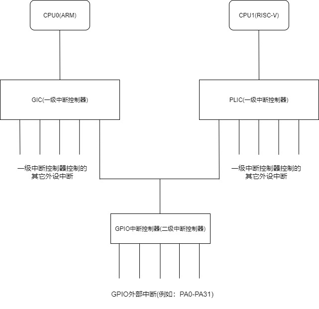

随着多核异构处理器的流行,外设中断的分配成为AMP 场景下一个急需解决的问题,一级中断控制器控制的外设中断的分配在AMP 场景下比较容易解决,由于一级中断控制器一般是每个CPU 对应一个,不同CPU 上运行的软件提前协商好某个外设中断在哪个CPU 上处理,其他CPU 对应的一级中断控制器禁用此外设中断即可。
但到了二级和二级以上的中断控制器时就无法简单的通过在某个CPU 上禁用中断控制器控制的某个外设中断解决了,这些中断控制器一般是全局的,并非每个CPU 一个,以二级中断控制器为例:二级中断控制器汇聚多个中断源为一个中断信号后同时连接到多个CPU 对应的一级中断控制器上,这些二级中断控制器控制的不同中断只要有其中一个触发,多个CPU 都会进入对应的中断处理函数,即使触发的中断并不是分配给当前CPU的。
二级中断控制器的典型示例为GPIO 中断控制器:GPIO 控制器内集成了一个比较简单的中断控制器,其将一个GPIO 组内的所有GPIO 的外部中
断信号然后连接到一级中断控制器上。如下图所示。
图15-1: 中断控制器级联示例
原文第 52 页插图
AMP 场景下外设中断的分配问题,在软件层面上设计了共享中断模块。

3、相应remoteproc 节点下增加share-irq 属性,属性值和中断分配信息节点里的arch-name 属性值一致,另外还需在原有的memory-region
属性值的基础上增加保留内存对应的内存区域。
&soc {
e906_rproc: e906_rproc@7130000 {
memory-region = <&rv_sram_reserved>, <&rv_vdev0buffer>, <&rv_vdev0vring0>, <&rv_vdev0vring1>, <&e906_share_irq_table>;
share-irq = "e906";
share-irq = "e906";
配置完成后在RTOS 下可通过dump_amp_share_irq 命令(早期SDK 里为dump_shirq 命令) 查看当前GPIO 外部中断的分配信息:
cpu0>dump_amp_share_irq
:Status
Type
Flags
IRQ
69:Enable
GPIO
0x00000001 9806
71:Enable
GPIO
0x00000000 9808
73:Enable
GPIO
0x00000002 9902
75:Enable
GPIO
0x00000004 9904
77:Enable
GPIO
0x00000000 9906
79:Enable
GPIO
0x00000000 9908
81:Enable
GPIO
0x00000000 10002
83:Enable
GPIO
0x00000000 10004
85:Enable
GPIO
0x00000000 10006
140:Enable
GPIO
0x00001400 10705
159:Enable
GPIO
0x00000000 6300
161:Enable
GPIO
0x00000000 6500
GPIO group interrupt allocation info:
GPIOB, allocation mask: 0x00000001, IRQ:9806
ionmask:0x00000000,IRQ:9808
GPIOD, allocation mask: 0x00000002, IRQ:9902
GPIOE, allocation mask: 0x00000004, IRQ:9904
GPIOF, allocation mask: 0x00000000, IRQ:9906
GPIOG, allocation mask: 0x00000000, IRQ:9908
GPIOH, allocation mask: 0x00000000, IRQ:10002
GPIOI, allocation mask: 0x00000000, IRQ:10004
GPIOJ, allocation mask: 0x00000000, IRQ:10006
GPIOK, allocation mask: 0x00001400, IRQ:10705
GPIOL, allocation mask: 0x00000000, IRQ:6300
GPIOM, allocation mask: 0x00000000, IRQ:6500
可以看到分配信息和dts 配置里的一致。

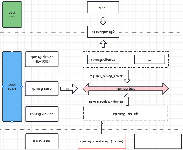

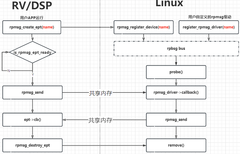

其通信链路建立流程如下:
  1. RTOS 端调用rpmsg_create_ept 创建指定name 的端点。
  2. Linux 端rpmsg core 层收到端点创建消息,调用rpmsg_register_device 将其作为一个设备注册到rpmsg bus。
  3. Linux 端rpmsg bus 匹配到相应的驱动,触发其probe 函数。
  4. Linux 端驱动probe 函数完成一些资源的分配以及文件节点的生成。
  5. Linux 端驱动的probe 函数调用完后,rpmsg bus 会回复一个ACK。
  6. RTOS 端收到ACK 后设置端点的状态,此时使用is_rpmsg_ept_ready 函数会返回true。
图17-2: Rpmsg 通信流程
原文第 60 页插图

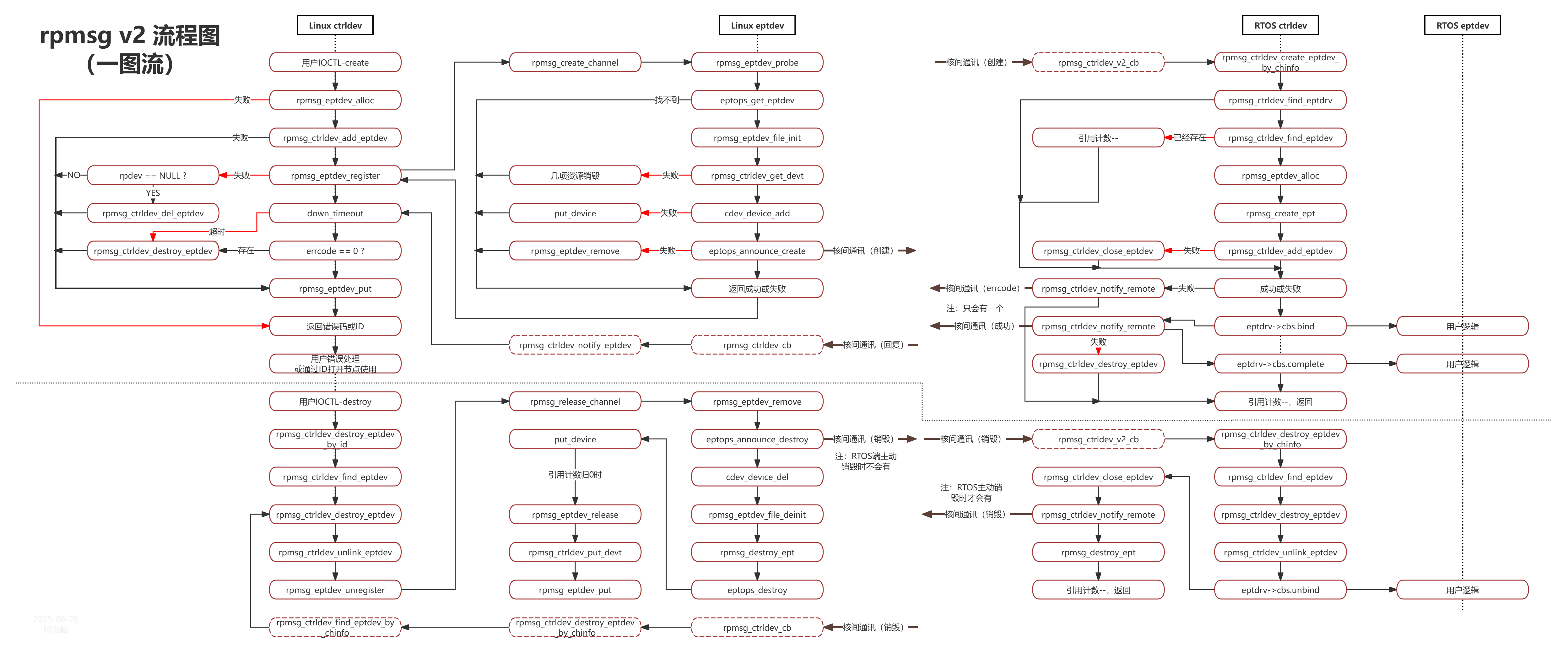

17.2 Rpmsg V2
Rpmsg V1 创建销毁流程复杂,因此设计简化版本。Rpmsg V2 框架重新设计了端点的创建与销毁机制,通过ctrl 端点直接在Master 与Remote之间交换控制消息(NS_CREATE/NS_DESTROY),省去了V1 中经由命名服务的间接流程,使得端点生命周期管理更加简洁可控。V2 同时支持动态创建多个同名端点实例,并通过Kconfig 兼容层实现V1/V2 API 共存与切换。
图17-3: Rpmsg V2 整体框图
原文第 61 页插图
V2 框架中,Linux 端与RTOS 端各有一个ctrl 端点(sunxi,rpmsg_ctrl_v2 ),负责端点的创建和销毁管理。Linux 端通过/dev/rpmsg_ctrl-* 字
提供
ioctl
接口,RTOS
端通过rpmsg_client_v2_bind/unbind 等
API
管理端点驱动。两端通过
ctrl
端点互
v_msg 消息来协同完成端点的创建与销毁。其端点创建流程如下:
1. 【Linux
端】用户空间通过操作
ctrl
端点文件(例如:/dev/rpmsg_ctrl-e907_rproc@1a00000 ),调用
ioctl
RPMSG_CREATE_EPT_IOCTL 发起创建端点请求,传入端点名称name
2. 【Linux
端】rpmsg_ctrldev.c 响应
ioctl,分配
eptdev
并通过idr_alloc 分配端点
ID(范围
512~1023),然后调
用rpmsg_create_channel 创建rpmsg channel,触发RTOS 端命名服务
  1. 【Linux 端】创建rpmsg channel 后,Linux 端rpmsg bus 匹配到sunxi,rpmsg_ept_v2 驱动,触发eptdev probe,此时RTOS 端尚未创建
配对端点
  1. 【Linux 端】eptdev probe 完成后,Linux 端通过ctrl 端点向RTOS 发送NS_CREATE 消息,携带端点名称、src/dst 地址信息
  2. 【RTOS 端】rpmsg_ctrldev_v2_cb 接收NS_CREATE 消息,查找已注册的eptdrv(通过rpmsg_client_v2_bind 注册),检查实例数上限后
分配eptdev,通过bitmap 分配地址,调用rpmsg_create_ept 创建端点,依次调用bind 和complete 回调
RTOS 端通过ctrl 端点回复NS_CREATE 消息,携带分配好的地址信息
  1. 【Linux 端】Linux 端收到回复后,up(&eptdev->notify) 唤醒等待,ioctl 返回端点ID,/dev/rpmsgN 设备节点可被用户态read/write 使
端点销毁流程如下:
  1. 【Linux 端】用户空间调用ioctl RPMSG_DESTROY_EPT_IOCTL ,传入端点ID
  2. 【Linux 端】通过ctrl 端点向RTOS 发送NS_DESTROY 消息,RTOS 端rpmsg_ctrldev_v2_cb 接收后查找并销毁对应eptdev,调用unbind
回调,释放地址和资源
  1. 【Linux 端】销毁完成后,/dev/rpmsgN 设备节点被移除

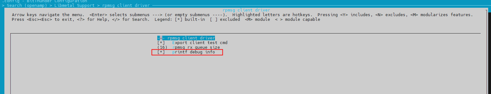

为了便于后面的调试,RTOS 环境下rpmsg 需要选上调试配置,如下:
图17-4: rpmsg 调试配置

17.4.1.2 节点创建
msg_demo 命令进行节点创建。
图17-6: rpmsg test
原文第 67 页插图
图17-7: rpmsg test
原文第 68 页插图
根据log 可以看出,创建了一个rpmsg1-5 5 个设备,因为RV 只监听了5 个,故最多只能创建5 个。
rpmsg_demo 参数说明:
  • -r name:指定远端处理器名字,具体名字由dts 中的rproc 节点决定;如在MR527 平台上,RV 在dts 的节点名为e906_rproc@7130000。
  • -c name:需要创建的端点的名字,rpmsg 通过名字进行匹配。
  • -d name:需要删除的端点的名字。

Linux 主动释放节点,比如主动删除rpmsg2 节点:
图17-12: rpmsg test
原文第 70 页插图
图17-13: rpmsg test
原文第 70 页插图
RV 主动关闭设备:
图17-14: rpmsg test
原文第 70 页插图
图17-15: rpmsg test
原文第 70 页插图
则会释放所有的链接:
图17-16: rpmsg test
原文第 70 页插图
图17-17: rpmsg test
原文第 71 页插图

17.4.2.2 编译
RV 编译时需要在mrtos_menuconfig 中选上:
System components
thirdparty components --->
OpenAMP Support
[*] rpmsg client driver
Export client test cmd

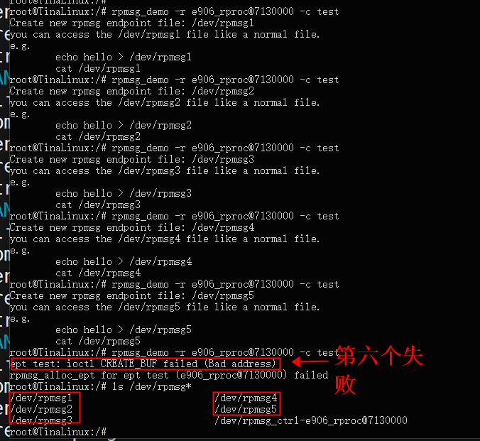

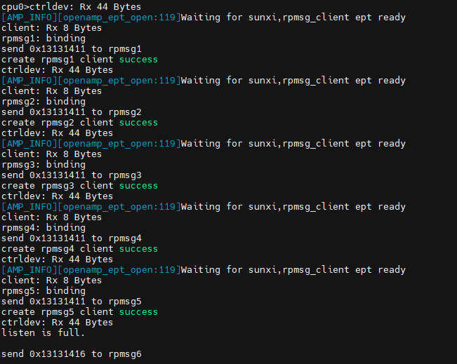

17.4.2.4 简单例子
先确保Linux 有以下RV rpmsg 的控制节点,如果没有,请检查RV 是否有正常启动。
root@TinaLinux:/# ls -l dev/rpmsg*
ootroot
9dev/rpmsg_ctrl-e906_rproc@7130000

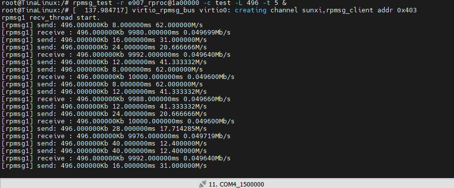

以下是一个使用rpmsg_test 的简单例子:
Linux与RV通信:
1、RV输入rpmsg_test -N test -L 496 -c -t 10 -M 10
2、Linux输入rpmsg_test -r e906_rproc@7130000 -c test -L 496 -t 5 &

以MR536 为例,下面的指令是ARM 主核与RV 从核之间的传输性能测试指令,指令的参数请查看“rpmsg 应用层通信程序”章节。
测试指令汇总如下,请根据平台,调整远端处理器名字
Linux与RV通信:
1、首先,RV输入rpmsg_test -N test -L 496 -c -t 10 -M 10
2、然后,Linux输入rpmsg_test -r e907_rproc@1a00000 -c test -L 496 -t 5 &
主核测试结果:
图17-18: 主核传输性能测试结果
原文第 73 页插图
从核测试结果:
图17-19: 从核传输性能测试结果
原文第 73 页插图
如图,主核与从核之间是通过src 和dst 均为0x403 的端点进行通信,主核的这个端点的接收和发送被映射成对/dev/rpmsg1 设备文件文件的读操作和写操作。结果解读如下:
输出结果
结果解读
[rpmsg1] send: 496.000000Kb 8.000000ms 62.000000M/s
发送496KB 数据,耗时8 毫秒,发送速率为64MB/s
[rpmsg1] receive : 496.000000Kb 9980.000000ms 0.049699Mb/s
接收496KB 数据,耗时9980 毫秒,接收速率为0.049699MB/s

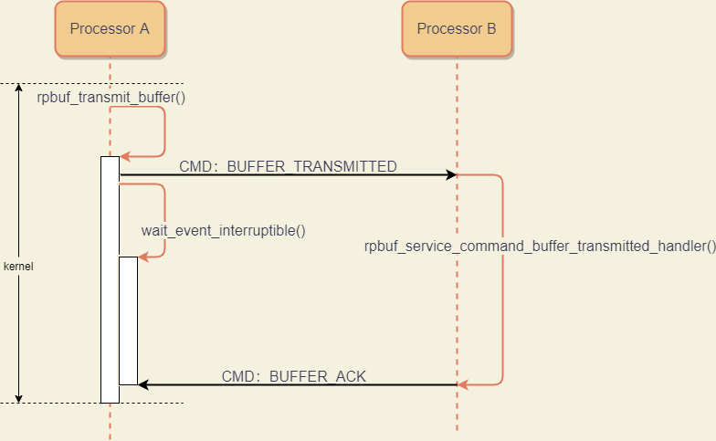

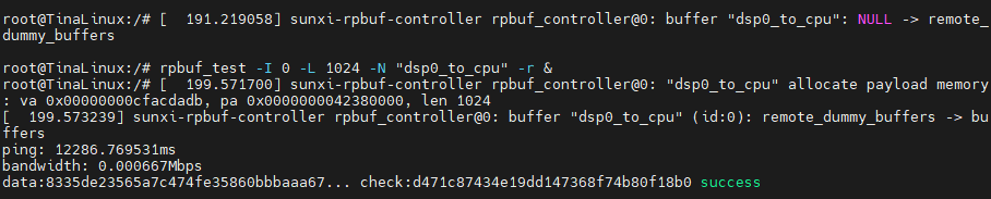

18 使用 RPBuf 进行核间通信
18.1 RPBuf 介绍
RPBuf(Remote Processor Buffering)是为了能在异构的多处理器之间高效传输大量数据(单次大于496byte)而设计出来。Linux 原生的RPMsg 框架已经可以支持在异构核间进行传输数据,但RPMsg 单次传输的长度最大为512 bytes(在Linux 内核代码中用宏来定义),除去头部的16 bytes,有效数据最大为496 bytes,除此之外,被传输的数据本身需要被拷贝到共享内存,远端处理器收到通知后再从共享内存中将数据拷贝出来,整个传输过程不可避免地存在“写入” 和“读出” 两次拷贝。因此若要传输大量数据,会存在多次拷贝和频繁的核间中断,并不高效。在全志平台中,针对单次传输数据量大于496bytes 的情况,我们额外设计了RPBuf 框架。
RPBuf 同样依赖于共享内存来传输数据,但两端的处理器都能直接通过地址访问共享内存,当把数据拷贝到共享内存后,会将数据所在位置的地址偏移和长度使用rpmsg 告知另一端,让另一端自行从该地址读取数据,从而避免额外的拷贝,实现单次也能传输大量数据。
18.2 RPBuf 相关概念与流程

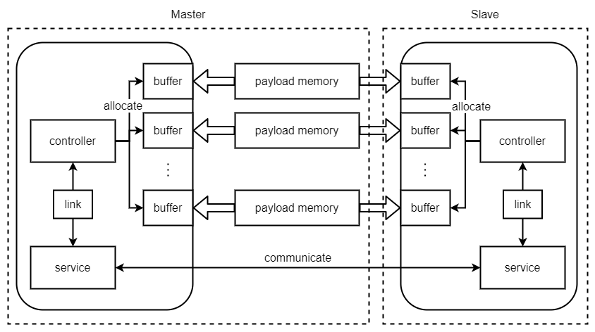

18.2.1 RPBuf 框架基本组件
图18-1: RPBuf Components
原文第 80 页插图
  • controller:供用户操作用来申请buffer 的接口,一个controller 对应一个远端处理器。
  • service:在RPBuf 内部负责与远端处理器通信的组件,使用的是RPmsg 机制。rpbuf 在进行跨核数据交互时不进行数据的拷贝操作,而是传
输数据在共享内存中的offset 以及len 给远端处理器,远端处理器从相同的位置取出相同长度的数据,这需要将数据发送方将offset 以及len封装成CMD 命令,然后借助rpmsg 传送到远端处理器。
  • link:负责将controller 和service 连接起来。每一个controller 都必须与一个service 连接起来,否则它无法与远端通信。
  • buffer:表示申请到的共享内存。用户通过操作buffer 对象,可直接访问对应的共享内存。对于同一片共享内存,在通信的两端都各有一个对
应的buffer 对象,它们的名字和长度相同。
  • payload memory:用来存放实际传输数据的共享内存,因此称为payload(有效负载)。它统一由master 端分配,在两端都各有名字相同
的buffer 对象与其对应。
为controller 和service 两大组件,如此设计的目的在于将“buffer 管理” 和“通信” 两个功能解耦。对于内存管理方式不同
的平台,可以定义不同的controller;对于通信方式不同的平台,也可以定义不同的service,从而做到将不同的controller 实现和不同的service实现进行自由组合。
link 通过名为token 的结构判断哪个controller 跟哪个service 连接。每一个controller 和service 在注册时都需要指定一个token,只有token相同的才能连接起来。

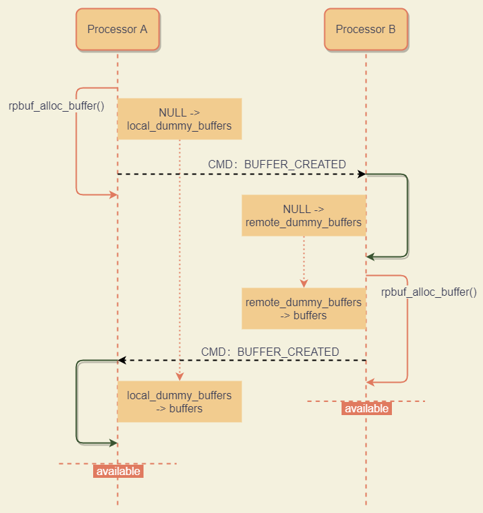

18.2.2 申请/释放 buffer
用户使用RPBuf 申请共享buffer 时,需要在master 端和slave 端都指定相同的“名字” 和“长度”,否则两端无法匹配上,并且只有在两端都申请成功后,buffer 才可被使用(该状态称为“available”)。
说明
buffer 的payload memory 是只由master“分配”,但“申请buffer” 这一操作,master 和slave 都要自己主动进行。
对于master 和slave 孰先孰后申请buffer,并没有什么要求,只要能确保两端最后都申请了就行。在controller 内部会维护以下三个结构,用来区分buffer 当前处于什么状态:
  • remote_dummy_buffers:用来记录远端已申请、本地未申请的buffer。
  • local_dummy_buffers:用来记录本地已申请、远端未申请的buffer。
  • buffers:用来记录本地和远端均已申请的buffer。只有在这里的buffer 才会被认为是“available”。
申请buffer 时其状态切换如下所示:
图18-2: RPBuf Allocate Buffer Flowchart
原文第 82 页插图

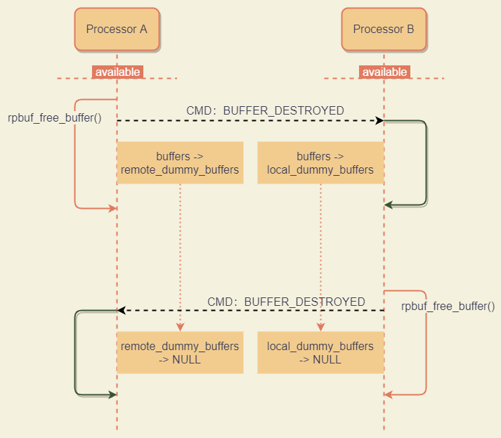

释放buffer 时也类似,无需区分先后顺序:
图18-3: RPBuf Free Buffer Flowchart
原文第 83 页插图
!注意

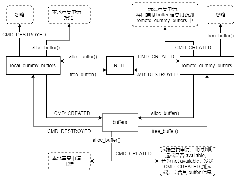

在任意一端释放了buffer 后,实际对两端来说该buffer 都已经处于“not available” 的状态,此时都不应该对buffer 进行任何读写操作。但因为buffer 的地址是直接暴露给用户,RPBuf 框架无法限制用户对该地址的直接访问,因此用户需自行确保不会在not available 时读写buffer。
上面流程图描述的是正常情况下
buffer
的状态切换,而在异常情况下(如通信失败、远端处理器崩溃后重新运行等),需要
进行一些特殊处理。下图描述的是从单个处理器自身的角度来看,当它的
buffer
分别处于
NULL 、local_dummy_buffers 、
remote_dummy_buffers 、buffers
时,在本地执行
rpbuf_alloc_buffer() / rpbuf_free_buffer()
或收到远端传过来的
RPBUF_SERVICE_CMD_BUFFER_CREATED / RPBUF_SERVICE_CMD_BUFFER_DESTROYED 后,会如何处理:
图18-4: RPBuf Buffer States
原文第 84 页插图
18.2.3 数据传输流程
图18-5: RPBuf Wrok
原文第 85 页插图
  • RPBuf:基于共享内存和RPMsg 消息通知,实现传输大数据传输的框架。
  • RPMsg:基于VirtIO 管理的共享内存,实现数据传输的框架。
本是一套用在虚拟化环境中传输数据的框架,这里用作共享内存
(VRING) 的管理。
  • OpenAMP:OpenAMP 框架为RTOS、裸机和Linux 用户空间提供了RPMsg、VirtIO、remoteproc(未列出)的实现,并且与Linux 内核
兼容。
  • Msgbox:是全志平台提供的一套消息中断机制,已通过linux 内核中原生的mailbox 框架作适配。
  • MSGBOX_IRQ_REG:Msgbox 的中断相关寄存器。
  • VRING:由VirtIO 管理的一个环形共享内存。

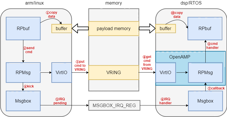

上图展示了一次RPBuf 数据传输的通信过程,下面详细说明:
  1. arm 端把数据拷贝到buffer 中,在初始化时已经将buffer 和payload memory 地址绑定,因此数据拷贝后相当于存放到了payload memory
中。
命令后加上数据在payloadmemory 中的起始地址和长度,组成数据包,调用RPMsg 接口发送,在驱动中我们定义了以下几个命
令。
cmd
功能
创建命令,通知另一端处理器创建RPBuf。
释放命令,通知另一端处理器释放RPBuf。
RPBUF_SERVICE_CMD_BUFFER_TRANSMITTED
消息传输命令,传输数据的起始地址和长度给另一端处
理器。
RPBUF_SERVICE_CMD_BUFFER_ACK
消息同步命令,用于收发消息的同步。
中断标记位置1。
  1. dsp 端的Mgxbox 接收到中断后,触发其中断处理函数,并把数据放到队列中。
  2. Mgxbox 驱动会有一个task 不断等待队列的数据,当有数据则取出并调用RPMsg 初始化时注册的callback。

图18-6: RPBuf Ack Flowchart
原文第 87 页插图

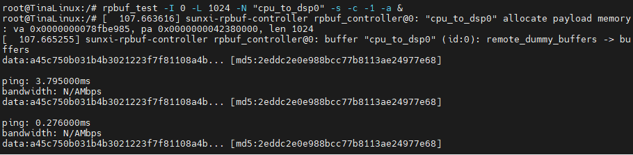

linux 应用层先把数据拷贝到共享内存中,然后调用rpbuf 的传输接口,这会从应用层切换到内核中,调用rpbuf_transmit_buffer() ,这会发送一个消息传输命令RPBUF_SERVICE_CMD_BUFFER_TRANSMITTED ,然后在wait_event_interruptible() 中阻塞,DSP 收到消息后会根据消息的CMD 调用不同的处理函数,当解析到消息传输命令会调用rpbuf_service_command_buffer_transmitted_handler() ,在里面会根据收到的偏移地址和长度刷cache,然后调用应用中注册的rx_cb,最后发送一个消息同步命令RPBUF_SERVICE_CMD_BUFFER_ACK ,linux 收到消息同步命令之后会调用rpbuf_service_command_buffer_ack_handler() ,在里面会唤醒等待事件,然后内核的阻塞线程被唤醒,内核切换到应用层中继续执行往下的逻辑。
18.2.5 异步通知
在应用层中调用rpbuf_install_rx_signal() ,可以让内核使用异步通知,当内核收到消息传输命令后,会发送一个SIGIO 信号给应用层,然后应用层捕获该信号后会调用其处理函数,处理函数通过第二个参数sighandler_t handler 进行安装,具体用法可以参考rpbuf_demo 程序章节里linux
说明
目前linux 每个进程只支持一个rpbuf 使用异步通知机制,因为rpbuf 接收消息后内核发出的信号是SIGIO,进程捕获信号后只会执行对应处理函数,并不会关注该信号从何处来的,也不知道到底是哪一个rpbuf 收到的消息发出了信号,假如有多个rpbuf 都调用了rpbuf_install_rx_signal() ,那么只会触发最后安装的处理函数。

18.3.1.1 在内核空间使用 RPBuf
供其他内核模块使用的RPBuf 接口都声明在头文件include/linux/rpbuf.h 中,在使用上大致分为以下步骤:
  1. 创建并使能RPBuf controller(后面以rpbuf_controller_sunxi 为例来说明)。
  2. 创建并使能RPBuf service(后面以rpbuf_service_rpmsg 为例来说明)。
  3. 获取到controller 的指针(一个controller 对应一个远端处理器)。
  4. 通过controller 申请buffer(rpbuf_alloc_buffer() ),待buffer available 后可对其地址直接进行读写。
  5. 使用rpbuf_transmit_buffer() 将数据传输到远端;若远端有数据传输过来,该buffer 的rx_cb() 会被触发。
  6. 使用结束后,释放buffer(rpbuf_free_buffer() )。

当rpbuf_controller_sunxi 驱动加载时,会调用rpbuf_create_controller() 和rpbuf_register_controller() 来创建和注册controller,此时需要指定enum rpbuf_role ,表示该RPBuf 是作为master 还是slave。
/* "rpbuf_internal.h" */
struct rpbuf_controller *rpbuf_create_controller(struct device *dev,
const struct rpbuf_controller_ops *ops,
void *priv);
void rpbuf_destroy_controller(struct rpbuf_controller *controller);
int rpbuf_register_controller(struct rpbuf_controller *controller,
void *token, enum rpbuf_role role);
void rpbuf_unregister_controller(struct rpbuf_controller *controller);
在调用rpbuf_create_controller() 时,我们还可以自定义一些ops ,来覆盖RPBuf 默认的行为。详见章节自定义ops。

alloc_payload_memory 与free_payload_memory 只在master 端使用,用于申请/释放payload memory。
addr_remap 只在slave 端使用,用于将master 端在申请payload memory 后传过来的pa (Physical Address)或da (Device
Address)转换为可供代码直接访问的va (Virtual Address)。
map 在rpbuf_dev.c
,供mmap() 将buffer 的地址映射到用户空间。

/* <rpbuf.h> */
* rpbuf_init_service - Init service
* @id: service id
* @token: used to link with controller
* @attached_op: attached operation for rpbuf service. What it does depends on
the rpbuf_init_service() implementation.
* @attached_priv: private data used for attached_op().
* What @id and @token means is defined by the backend implementation of
* rpbuf_init_service.
* Return pointer to rpbuf service on success, or NULL on failure.
struct rpbuf_service *rpbuf_init_service(int id, void *token,
rpbuf_service_attached_op_t attached_op,
void *attached_priv);
* rpbuf_deinit_service - The opposite operation of rpbuf_init_service
* @service: rpbuf service
void rpbuf_deinit_service(struct rpbuf_service *service);
_controller - Init
er
* @id: controller id
* @token: used to link with service
* @role: MASTER or SLAVE
* @ops: user-specific rpbuf controller operations
* @priv: user-specific private data
* rpbuf_init_controller
* Return pointer to rpbuf controller on success, or NULL on failure.
struct rpbuf_controller *rpbuf_init_controller(int id, void *token, enum rpbuf_role role,
void *priv);
* rpbuf_deinit_controller - The opposite operation of rpbuf_init_controller
r: rpbuf controller
void rpbuf_deinit_controller(struct rpbuf_controller* controller);

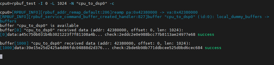

  1. 测试一:linux 发dsp0 收
测试方法:
首先,dsp0执行:rpbuf_test -I 0 -L 1024 -N "cpu_to_dsp0" -c
然后,linux执行:rpbuf_test -I 0 -L 1024 -N "cpu_to_dsp0" -s -c -1 -a &
#注意:-a启用了数据同步,这可以避免接收端没有及时提取接收到的
数据,导致数据可能被发送端的新数据覆盖
从核测试结果:
图18-7: linux 发dsp0 收的从核测试结果
原文第 100 页插图
主核测试结果:
图18-8: linux 发dsp0 收的主核测试结果
原文第 100 页插图
测试结果说明:
【【【从核测试结果说明】】】
1. reamp pa:0x42380000 -> va:0x42380000
#说明:rpbuf的payload内存的物理起始地址以及其映射后的虚拟起始地址
2. buffer "cpu_to_dsp0" (id:0): local_dummy_buffers -> buffers,
#说明rpbuf的名称为cpu_to_dsp0,控制器的ID为0,local dummy_buffers
转换成buffers
3. buffer "cpu_to_dsp0" is available,
#说明:名称为cpu_to_dsp0的rpbuf为可用状态,可以进行数据的收发
4. buffer[0] "cpu_to_dsp0" received data (addr: 42380000, offset: 0, len: 1024) #说明:dsp端从名cpu_to_dsp0的rpbuf中接收到数据,
rpbuf的起始地址为0x42380000,rpbuf接收到的数据长度为1024个字节,数据在rpbuf的偏移为0。
5. [0]data:a45c750b031b4b3021223f7f81108a4b... check:2eddc2e0e988bcc77b8113ae24977e68 success
:#说明:“[0]data”:中的“[0]”是指
接收数据的次数不足一千次,如果超过1千次不足2千次,则会是“[1000]data”,中括号中的数值是接收次数对1000求商的结果。“[0]data”后的则是接收
到的数据,“check:”后的则是接收到的数据的校验和。
【【【主核测试结果说明】】】
1. sunxi-rpbuf-controller rpbuf_controller@0: "cpu_to_dsp0" allocate payload memory: va 0x0000000078fbe985, pa 0x0000000042380000
4#说明:rpbuf_controller分配了名为cpu_to_dsp0的rpbuf有效负载内存,这段内存的物理起始地址为:0x42380000,映射到虚拟起始
地址为0x78fbe985,rpbuf的长度为1024字节
2. sunxi-rpbuf-controller rpbuf_controller@0: buffer "cpu_to_dsp0" (id:0): remote_dummy_buffers -> buffers #说明:rpbuf
controller0的rpbuf名为cpu_to_dsp,远端的dummy_buffers转换成buffers
3. data:a45c750b031b4b3021223f7f81108a4b... [md5:2eddc2e0e988bcc77b8113ae24977e68] #说明:发送的数据以及其md5校验和
4. ping: 3.795000ms
#说明:linux数据传输到dsp,dsp提取了数据,dsp发送应答给linux,linux响应了应答,同步数据传输过程的耗时
5. bandwidth: N/AMbps
#说明:linux端发送数据,不显示带宽,N/A是"Not Applicable" 的缩写,意为不适用

主核测试结果:
图18-10: dsp0 发linux 收的主核测试结果
原文第 101 页插图

【【【主核测试结果说明】】】
1. sunxi-rpbuf-controller rpbuf_controller@0: "dsp0_to_cpu" allocate payload memory: va 0x00000000cfacdadb, pa 0
x0000000042380000, len 1024
0x42380000,映射后的虚拟起始地址为0xcfacdadb,rpbuf的长度为1024字节
f-controllerrpbuf_controller@0:buffer"cpu_to_dsp0"(id:0):remote_dummy_buffers->buffers#说明:rpbuf
3. ping: 12286.769531ms
#说明:获得远端发送过来的数据的offset、len的时长
4. bandwidth: 0.000667Mbps
#说明:接收数据的速率,单位:兆位每秒
5. data:8335de23565a7c474fe35860bbbaaa67... check:d471c87434e19dd147368f74b80f18b0 success
#说明:接收到的数据以及数据的MD5校验
和,sucess表示接收成功

18.6.6 使用示例
buf_test 程序支持获取性能跟踪数据并打印,增加参数
-p 时就会自动获取性能跟踪数据并打印,下面是具体命令:
Linux 发RTOS 收:
Linux:rpbuf_test -s -c 10 -I 0 -N test -L 0x1000 -a -p
RTOS:rpbuf_test -c -I 0 -N test -L 0x1000 -a
RTOS 发Linux 收:
Linux:rpbuf_test -r -I 0 -N test -L 0x1000 -a
RTOS:rpbuf_test -s -C 10 -I 0 -N test -p
测试日志如下:
x:/#rpbuf_test-s-c10-I0-Ntest-L0x1000-a-p

root@TinaLinux:/# rpbuf_test -r -I 0 -N test -L 0x1000 -a
[ 1581.067145] sunxi-rpbuf-controller rpbuf_controller@0: buffer "test" (id:0): remote_dummy_buffers -> buffers
ping: 6762.024902ms
bandwidth: 0.004846Mbps
data:ffa85e5c1ec15049a5c20f18ee41c726... check:52e4d5cd03193300cde15564a56a24c1 success
ping: 0.030000ms
bandwidth: 318.135925Mbps

  1. 端点是rpmsg 通信的基础;每个端点都有自己的src 和dst 地址,范围(1 - 1023,除了0x35)。
  2. rpmsg 每次发送数据最大为512 -16 字节;(数据块大小为512,头部占用16 字节)。
  3. rpmsg 使用name server 机制,当从核创建的端点名,和linux 注册的rpmsg 驱动名一样的时候,rpmsg bus 总线会调用其probe 接口。
所以如果需要Linux 端主动发起创建端点并通知从核,则需要借助上面提到的rpmsg_ctrl 驱动。
  1. linux 端,rpmsg 是串行调用回调的,故建议rpmsg_driver 的回调中不要调用耗时长的函数,避免影响其他rpmsg 驱动的运行。
  2. rpmsg 的回调函数是在线程环境下执行的,并不是中断环境。

20.1 riscv中怎么从kernel中获得一块reserved内存, 此块内存linux kernel不会修改,只被riscv修改
被riscv 修改
Linux 端,dts 里增加保留内存信息,例如e907_user_mem0@42500000,然后在e907_rproc@1a00000 节点的memory-region 属性里增加这些保留内存的phandle 引用:
diff --git a/configs/evb1/linux-5.15-origin/board.dts b/configs/evb1/linux-5.15-origin/board.dts
index 34134b7..6aef291 100644
--- a/configs/evb1/linux-5.15-origin/board.dts
+++ b/configs/evb1/linux-5.15-origin/board.dts
@@ -103,6 +103,25 @@
no-map;
e907_user_mem0: e907_user_mem0@42500000 {
reg = <0x0 0x42500000 0x0 0x1000>;
no-map;
e907_user_mem1: e907_user_mem1@42501000 {
reg = <0x0 0x42501000 0x0 0x2000>;
no-map;
e907_user_mem2: e907_user_mem2@42503000 {
reg = <0x0 0x42503000 0x0 0x4000>;
no-map;
e907_user_mem3: e907_user_mem3@42507000 {
reg=<0x00x425070000x00x8000>;
no-map;
rpbuf_controller0: rpbuf_controller@0 {
@@ -794,7 +813,8 @@
e907_rproc: e907_rproc@1a00000 {
mboxes = <&msgbox 4>, <&msgbox 6>;
mbox-names = "arm-kick", "arm-standby";
memory-region = <&rv_vdev0buffer>, <&rv_vdev0vring0>, <&rv_vdev0vring1>, <&e907_dram_reserved>, <&
e907_share_irq_table>;
e907_share_irq_table>,
<&e907_user_mem0>, <&e907_user_mem1>, <&e907_user_mem2>, <&e907_user_mem3>;
auto-boot;
fw-region = <&e907_mem_fw>;
fw-partitions = "riscv0", "riscv0-r";
RTOS 端:启用配置CONFIG_COMPONENTS_AMP_USER_MEMORY、CONFIG_AMP_USER_MEMORY_0。另外根据需要的保留内存数量决定是否开启配置CONFIG_AMP_USER_MEMORY_1、CONFIG_AMP_USER_MEMORY_2 以及CONFIG_AMP_USER_MEMORY_3。
若需要RTOS 系统启动后自动打印AMP user memory 的信息,可启用配置CONFIG_DUMP_ALL_AMP_USER_MEMORY_INFO,自动打印效果如下:
图20-1: amp 用户内存信息
原文第 109 页插图
RTOS 端API:
typedef struct amp_user_memory
uint32_t id;
const char *name;
uint32_t len;
void *addr;
} amp_user_memory_t;
int get_amp_user_memory(uint32_t id, amp_user_memory_t *user_mem);
void show_amp_user_memory(uint32_t id);
void show_all_amp_user_memory(void);
API使用方法:
1、调用get_amp_user_memory获取AMP user memory;
2、拿到amp_user_memory_t的addr成员,即为保留内存的起始地址。

20.3 释放rpmsg端点有哪些方式
释放rpmsg 端点有三种方式,用户可以通过对/dev/rpmsg_ctrl-xxx 设备文件进行操作ioctl 操作来释放端点:
  • RPMSG_DESTROY_EPT_IOCTL:释放端点group 中的一个端点
  • RPMSG_REST_EPT_GRP_IOCTL:释放端点group 中的所有端点,保留端点group
  • RPMSG_DESTROY_ALL_EPT_IOCTL:释放所有的端点,删除端点group
用户在设计app 时,应考虑app 异常处理逻辑,在app 异常时通过ioctl 释放端点。如果app 异常退出没有释放端点,下次分配端点时,在端点分组还有可用端点的情况下,会继续从端点分组中分配新的端点来进行rpmsg 通信,但异常前分配的端点并不会释放。此时内核有类似如下的异常打印:
rpmsg_eptdev_official_cb:1490callbackssuppressed
634.408391] rpmsg rpmsg1: rx queue is full.
634.419966] rpmsg rpmsg2: rx queue is full.
634.424742] rpmsg rpmsg3: rx queue is full.
异常打印解读:有三个端点并没有正常释放,并且每个没有释放的端点的接收队列都满了。
为避免这种情况,app
在异常后重启的第一时间,需使用
来释放异常前分配的端点。当使用
RPMSG_REST_EPT_GRP_IOCTL 释放异常前分配的端点时,内核会有类似如下的打印:
[ 5338.270562] virtio_rpmsg_bus virtio0: destroying channel sunxi,rpmsg_client addr 0x405
说明:释放rpmsg3端点
[ 5338.298587] virtio_rpmsg_bus virtio0: destroying channel sunxi,rpmsg_client addr 0x404
说明:释放rpmsg2端点
[ 5338.315583] virtio_rpmsg_bus virtio0: destroying channel sunxi,rpmsg_client addr 0x403
说明:释放rpmsg1端点
20.4 uboot启动从核时的处理逻辑是怎样的
时,首先是要依赖bootcmd=runboot_riscv 以及boot_riscv=bootrv${rv_fw_load_addr}${rv_fw_load_size}0riscv0ris
cv0-r 这两个boot 命令,当执行bootrv 命令时,则会先将riscv0 分区中的从核固件加载到装载内存中(装载内存是一段临时缓存ELF 固件的内存,并不是从核的运行内存),装载内存地址为${rv_fw_load_addr}。然后会调用sunxi_riscv_init 来初始化从核,sunxi_riscv_init 中的处理流程如下:
  1. 从加载了riscv0 分区的装载内存中,获取从核的运行内存地址
  2. load_elf_fw 接口会把ELF 固件从装载内存中,拷贝到运行内存
  3. 通过remoteproc 框架的rproc_load 接口调用到全志自定义的sunxi_rproc_load 接口。这个接口会根据是否在设备树中定义了auto_boot
来决定是否处理资源。如果定义了auto_boot,则会在uboot 阶段查找资源表(ELF 中的.resource_table 段)并对其进行处理
  1. 通过remoteproc 框架的rproc_start 接口调用到全志自定义的sunxi_rproc_start 接口
  2. 最后则配置从核的时钟和复位,把从核固件的运行地址写到RISCV_STA_ADD_REG 中,此时,从核就可以运行,但此时还不能进行rpmsg 异
核通信。从核运行起来后,会阻塞等待主核更新资源表。
