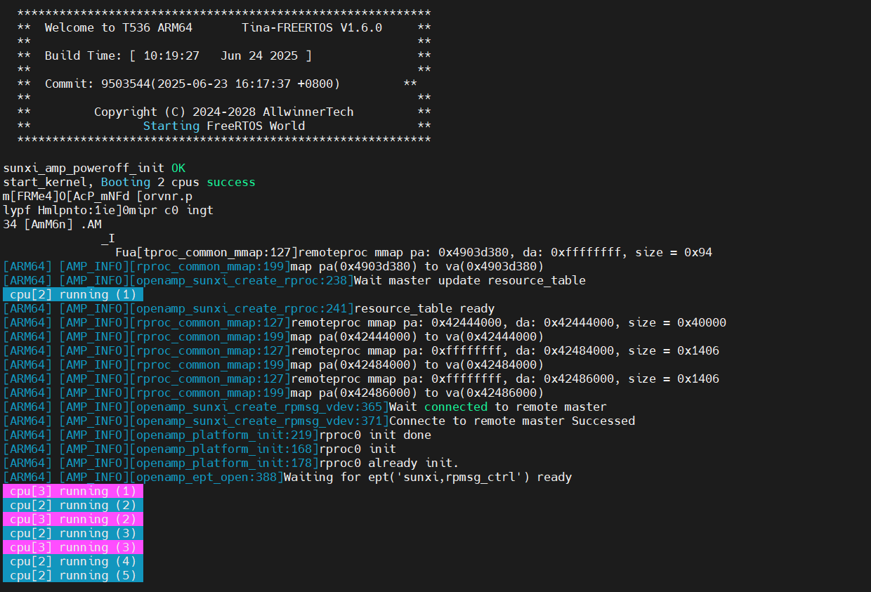

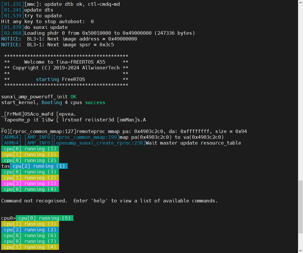

5 引导方式
5.1 前提
若需求要求freertos 或者baremetal 提前启动(在内核之前架加载运行),内核的gic 的dict 不能重初始化,需要临时屏蔽对应接口。
T}/kernel/${LICHEE_KERN_VER}路径下打上此补丁。
${SDK_ROOT}/device/config/chips/${LICHEE_IC}/patch/kernel/${LICHEE_KERN_VER}/
0001-gic-Handle-dist-init-when-Amp-system-Loaded-earlier-.patch
根据从系统在不同时间上加载引导,这里提供了三种引导方式。其中三种方式是互斥的,选择其中一种,务必把其他引导方式的配置去除。
  1. Boot0 引导同构AMP 从系统;
  2. Uboot 引导同构AMP 从系统;
  3. Kernel 引导同构AMP 从系统。

5.4 Uboot引导同构AMP从系统
5.4.1 uboot menuconfig设置
采用uboot 启动ARM 同构AMP 从系统的方法,主核Linux 环境下uboot 需要选中对应配置,部分方案已默认选中,此章节对所需配置进行介绍。
boot 启用一条mp 命令,使用方法见env.cfg参数设置。
在sdk 根目录, 执行./build.sh uboot_menuconfig
CONFIG_CMD_SUNXI_AMP
属性释义
CONFIG_CMD_SUNXI_AMP使用除core0 外的核心启动镜像
5.4.2 env.cfg参数设置
即uboot 可以配置启动baremetal 或启动freertos,或者两者都启动。${SDK_ROOT}/device/config/chips/${LICHEE_IC}/configs/${LICHEE_BOARD}/buildroot/env.cfg 文件中添加加载命令,内容如下:
boot_amp 指的是在跑linux 的前提下,取出若干个核心去跑freertos 或者baremetal。
boot_amp 命令后面的参数是固件加载地址,此地址会被dtsi 的覆盖。请注意!!!
boot_amp=boot_amp 0x50000000
bootcmd=run sunxi_pre_cmd boot_amp boot_normal
如上配置务必是需要才添加。
5.4.3 dts设置
amp0: amp0 {
image = "amp-freertos";
# 分区名称
boot-stage = "uboot";
#必须设置uboot
#主要注意image │boot-stage 需要如上图一致,其他参考DTS平台配置说明章节。

6.3.1 AMP_SHELL
amp 实现机制是在rtos 端实现一个简单的shell 终端,接受linux 端发送的rpmsg 输入指令,
返回对应的命令操作字符串,可以实现不接串口线的条件下,也能调试远端同构异构核。
  1. 上电进入主核Linux 系统。
Linux 端输入命令amp_shell -d /dev/rpmsg_ctrl-arm_rproc@0 进入ARM Freertos 控制台。
在通过amp_shell 进入的ARM AMP 控制台上输入命令,回显正常。
# amp_shell -d /dev/rpmsg_ctrl-arm_rproc\@0
opt = ?
rpmsg opt
176.865373] virtio_rpmsg_bus virtio0: creating channel sunxi,rpmsg_client addr 0x401
Creating Auto Free Endpoint...[
176.866667] sunxi:sunxi_dsufreq-8860000.dsufreq:[ERR]:
cpufreq cpu get failed
176.867004] sunxi:sound-mach:[WARN]: 372 asoc_simple_parse_ucfmt(): set data late to
default
Success Create /dev/rpmsg1
176.867026] sunxi:sound-mach:[ERR]: 488 simple_parse_of(): simple_dai_link_of failed
176.882242] rpmsg rpmsg_ctrl-arm_rproc@0: bind ept: 1(console)
AMP Shell
msh >
6.3.2 RPMSG
在Freertos 环境输入以下命令:
rpmsg_test -N test -L 496 -c -v
口输入以下命令
rpmsg_test -r arm_rproc@0 -c test -L 496 -v
关键log
[rpmsg1]data:e8595a67e19c824924508829f84fbd75... [md5:e306202bce7ccbfee956027ee164fd21]
[rpmsg1] send: 0.496000Kb 0.000000ms infM/s
[rpmsg1] receive : 0.496000Kb 500.000000ms 0.000992Mb/s
data:000000002df45158cf8cb14046f6b54b... check:feb17eeb632d7bdbe2a3aaf7d8bbd296[rpmsg1]
success
end:0.496000Kb0.000000msinfM/s
[rpmsg1] receive : 0.496000Kb 504.000000ms 0.000984Mb/s
success
[rpmsg1]data:05de765554e8797ef0658a508c0c035f... [md5:f9661a12ec834ae13d44c83ac8b62390]
success
0002df45158cf8cb14046f6b54b...check:feb17eeb632d7bdbe2a3aaf7d8bbd296[rpmsg1]
success
[rpmsg1]data:704b4b43a9eb3333d0d51b372877ee47... [md5:030422bb17f8904db272cba8fe733505]
success
success

此处单独描述在一个Linux 主系统下,划分2 个cpu 跑SMP Freertos。目前该方案仅仅支持在UBOOT 和Kernel 阶段加载运行。
因为默认配置方案是支持linux + freertos + baremetal,因此需要对sdk 进行一定修改才能使用。跟随如下步骤,可跑起2core Linux + 2 core Freertos。
7.1 构建Freertos smp 系统镜像
以T536 为例,构建T536 的freertos 需要新增或者修改LICHEE_RTOS_PROJECT_NAME。修改为t536_demo_smp版型。
LICHEE_RTOS_PROJECT_NAME=t536_e907_demo@amp_rv0.bin:t536_demo_smp@amp_arm64_rtos.bin
在${SDK_ROOT} 目录下重新./build config后通过如下命令查看即可了解是否生效。
${SDK_ROOT}$ cat .buildconfig │grep "LICHEE_RTOS_PROJECT_NAME"
export LICHEE_RTOS_PROJECT_NAME=t536_e907_demo@amp_rv0.bin:t536_demo_smp@amp_arm64_rtos.bin
7.1.1 board.dts
给freertos 增加一个使用的cpu。
amp0: amp0 {
cpu-id = <0x200>, <0x300>;
7.2 关闭baremetal从系统
若默认配置baremetal 占用了一个cpu,因此必须把该从系统从多系统方案中抹除。
7.2.1 spl.dtb
如有,让BOOT0 失去启动从系统的能力。删除spl.dts 文件,或者给文件名换一个名称。这个最简单的方式。
7.2.2 board.dts
若有,disabled arm_baremetal_rproc 节点。
arm_baremetal_rproc: arm_rproc_bare@1 {
status = "disabled;
重新配置后,编译打包把固件烧写到样机,若成功,rtos 的uart 会打印如下信息。版型demo 会一直循环两个核心打印。
原文第 30 页插图
图7-1: 2-core-linux-2-core-rtos
8 uboot启动多核FreeRTOS
由于目前没有单一的RTOS SDK,想要uboot 启动多核RTOS,需要借助Tina 的sdk,改动如下。
8.1 关闭boot0启动从系统
8.1.1 spl.dtb
8.2 构建Freertos smp 系统镜像
8.2.1 选择smp版型
,构建T536 的需要新增或者修改LICHEE_RTOS_PROJECT_NAME。
8.2.2 修改freertos cpu核数
在${SDK_ROOT} 目录下如下命令。
./build.sh rtos menuconfig
# 选择带smp版型
CONFIG_NR_CPUS=4
8.2.3 修改Freertos调试uart
修改为uart0 与uboot 等保持一致,方便开发调试。
# 选择带smp版型
ORT=0
8.3 env.cfg参数设置
uboot 启动freertos,不启动kernel。
boot_rtos 指的是不跑内核,uboot 结束后直接带起freertos。
boot_rtos=boot_rtos0x50000000amp-freertos
bootcmd=run sunxi_pre_cmd boot_rtos
8.4 sys_partition.fex
SDKROOT /device/config/chips/{LICHEE_IC}/configs/${LICHEE_BOARD}/buildroot/sys_partition.fex。
保留核心的镜像分区。
[mbr]
size = 16384
[partition_start]
[partition]
name
= boot-resource
size
= 65536
downloadfile = "boot-resource.fex"
user_type
= 0x8000
[partition]
name
= env
size
= 32768
downloadfile = "env.fex"
user_type
= 0x8000
[partition]
name
= amp-freertos
size
= 32768
downloadfile = "amp_arm64_rtos.fex"
user_type
= 0x8000
重新配置后,编译打包把固件烧写到样机,若成功,uart0 会打印如下信息。
原文第 33 页插图
图8-1: uhoot-run-4-core-freertos
