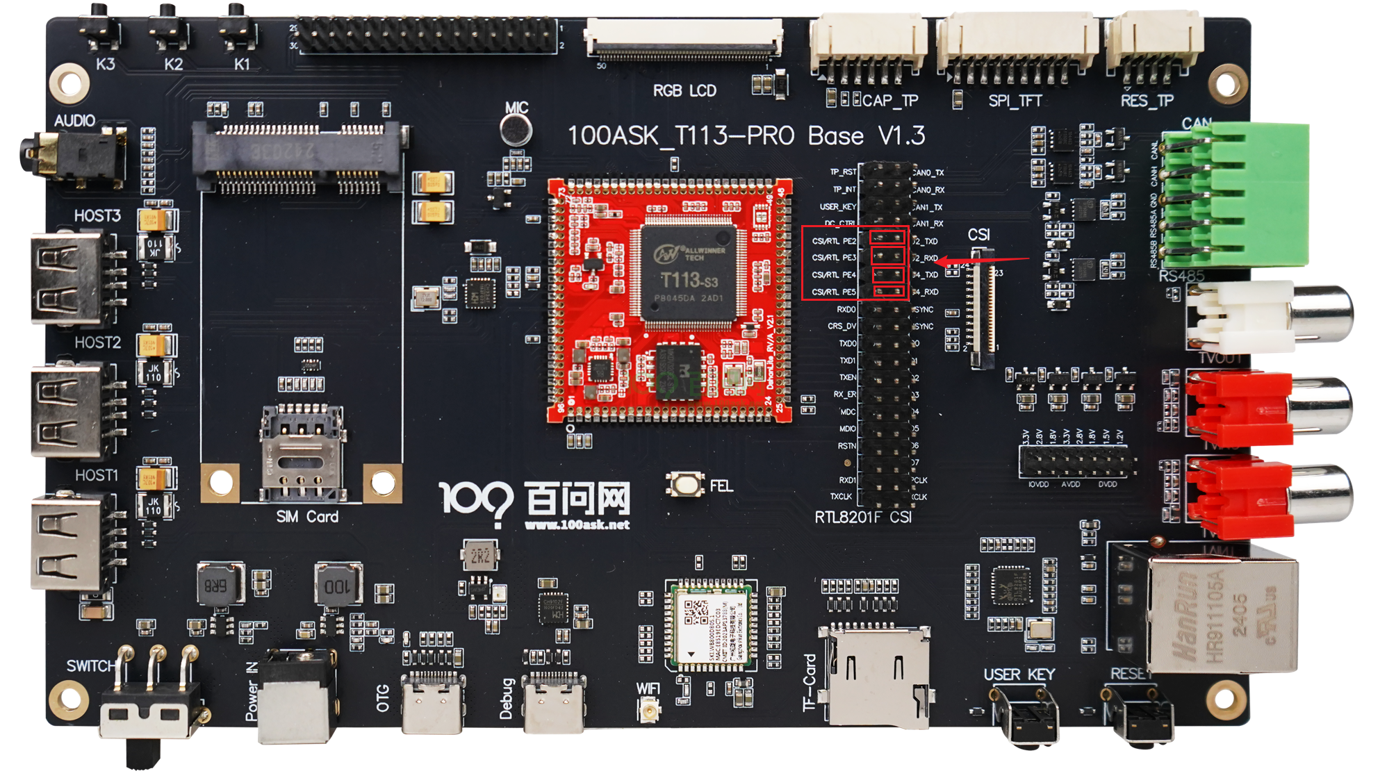

硬件连接​
以太网引脚与 RS485 引脚共用,需要使用跳线帽切换到以太网模式。
跳线帽位置功能
左侧RS485 模式
右侧以太网模式
进行以太网测试前,请确保跳线帽已切换到右侧(以太网模式)。
以太网跳线帽连接

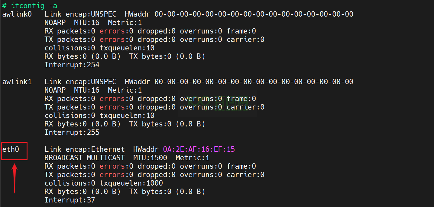

2. 查看网络接口​
ifconfig -a
确认存在 eth0 接口节点。

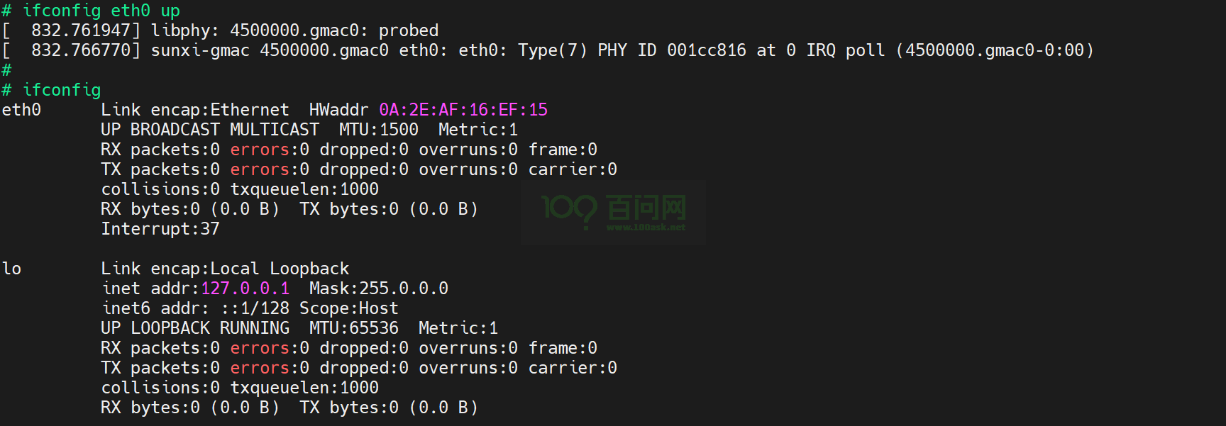

3. 启用 eth0 接口​
ifconfig eth0 up

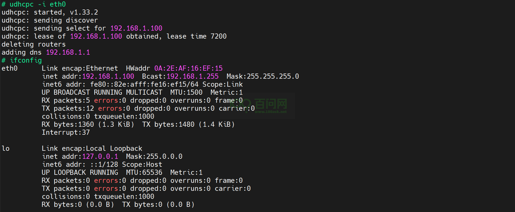

2. 获取 IP 地址​
udhcpc -i eth0
获取成功示例:
udhcpc: started, v1.31.1
udhcpc: sending discover
udhcpc: sending select for 192.168.1.100
udhcpc: lease of 192.168.1.100 obtained, lease time 86400

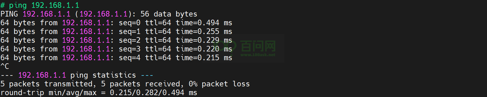

3. 测试网络连通性​
ping 192.168.1.1
如果网线能访问外网,可以直接 ping 百度:
ping www.baidu.com
能收到回复表示以太网接口工作正常。
