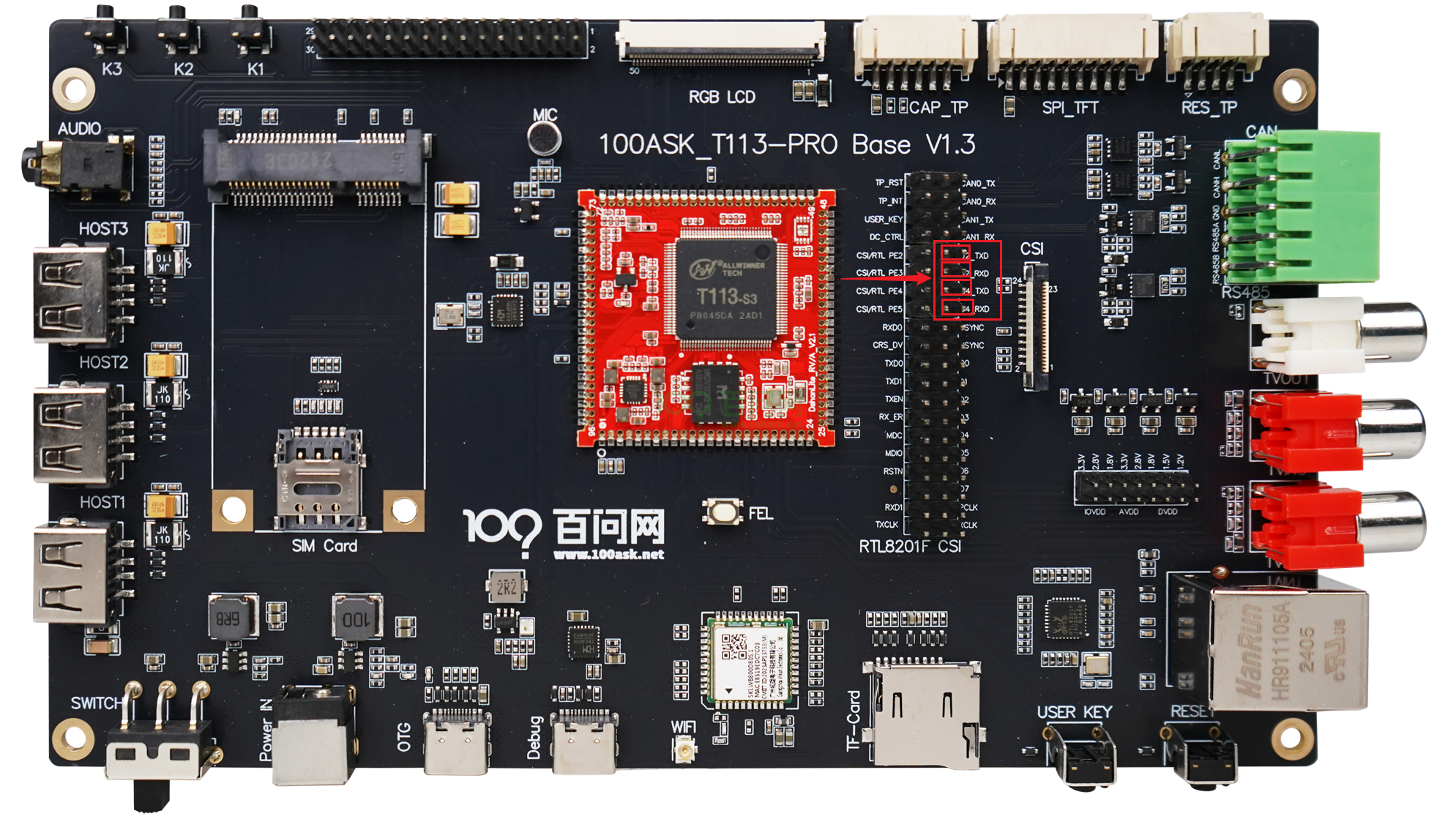

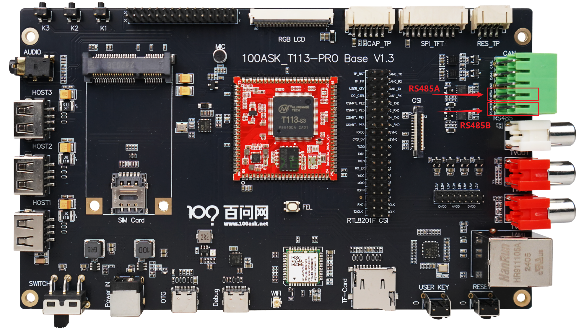

硬件连接
RS485 引脚与以太网引脚共用,需要使用跳线帽切换。
| 跳线帽位置 | 功能 |
| 左侧 | RS485 模式 |
| 右侧 | 以太网模式 |
进行 RS485 测试前,请确保跳线帽已切换到左侧(RS485 模式)。
开发板 RS485 接口使用 /dev/ttyRS485 设备节点。
