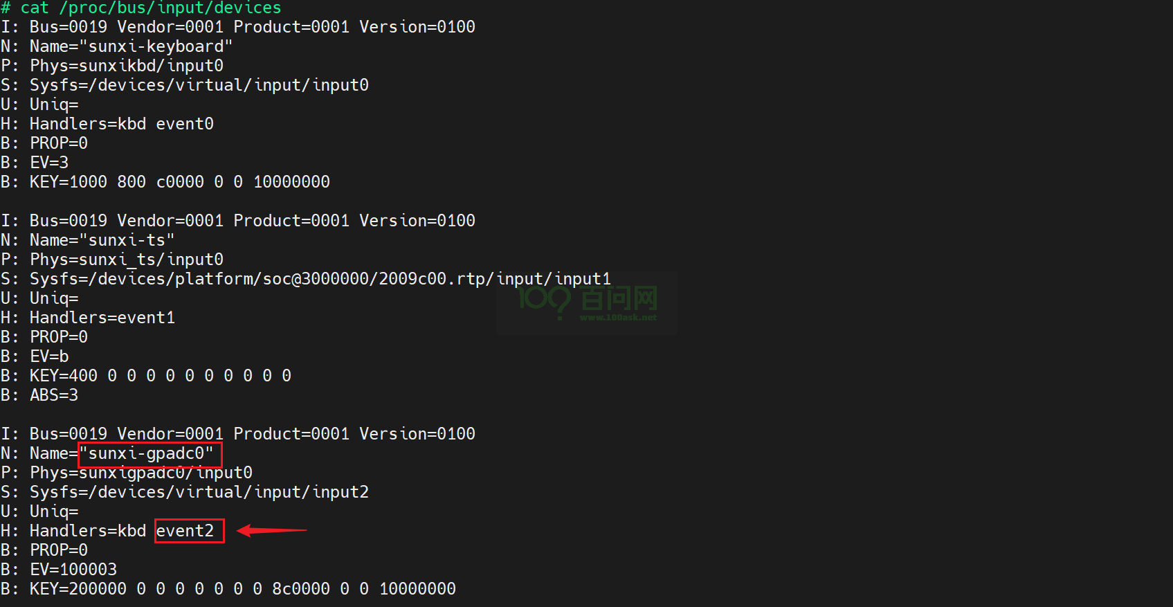

1. 查看按键设备节点​
cat /proc/bus/input/devices
从输出中找到按键对应的设备节点,通常为 /dev/input/event2。

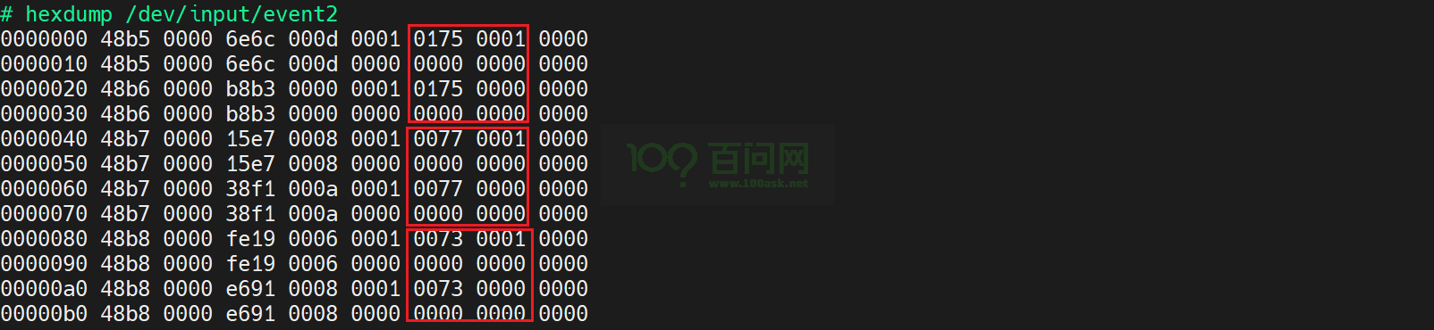

2. 测试按键事件​
hexdump /dev/input/event2
3. 按下按键观察输出​

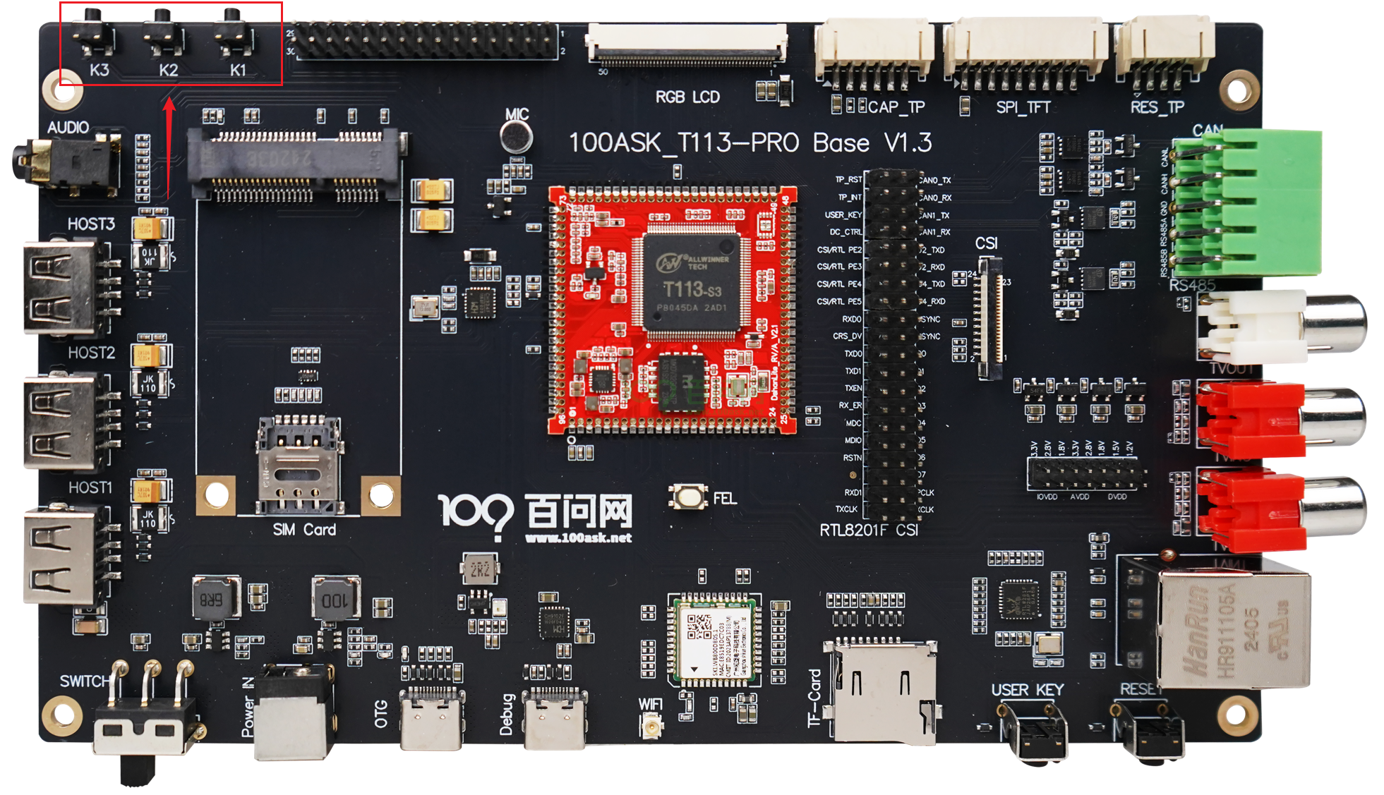

开发板上有三个按键,分别为 k1、k2 和 k3。
依次按下按键,终端会输出类似以下的事件数据:
0000000 0000 0000 0000 0000 0000 0000 0000 0000
0000010 0001 0000 0001 0000 0000 0000 0000 0000
这些数据包含了按键的时间戳、类型、代码和值等信息,可用于上层应用开发。
