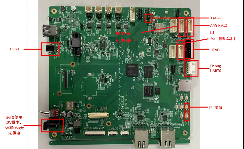

口连接图示。
T536 串口连接图示:
图5-1
T153 串口连接图示:
图5-2
