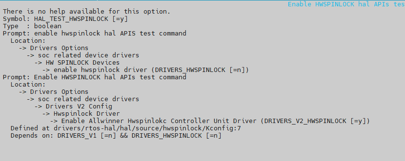

如果需要使用某一个驱动的例子,需要打开对应的宏,这里以Hwspinlock 的驱动作为例子。目录结构如下。
├──hwspinlock_block_test.c
├──hwspinlock_noblock_test.c
├──hwspinlock_timeout_test.c
└──Makefile
首先,打开对应的驱动。
原文第 9 页插图
图2-1: 打开Hwspinlock 驱动

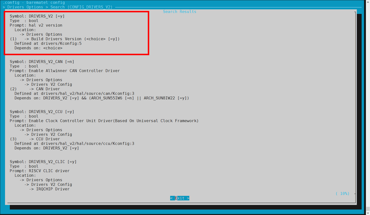

然后,打开example 目录下对应的宏。
原文第 9 页插图
图2-2: 打开Hwspinlock 驱动测试例子

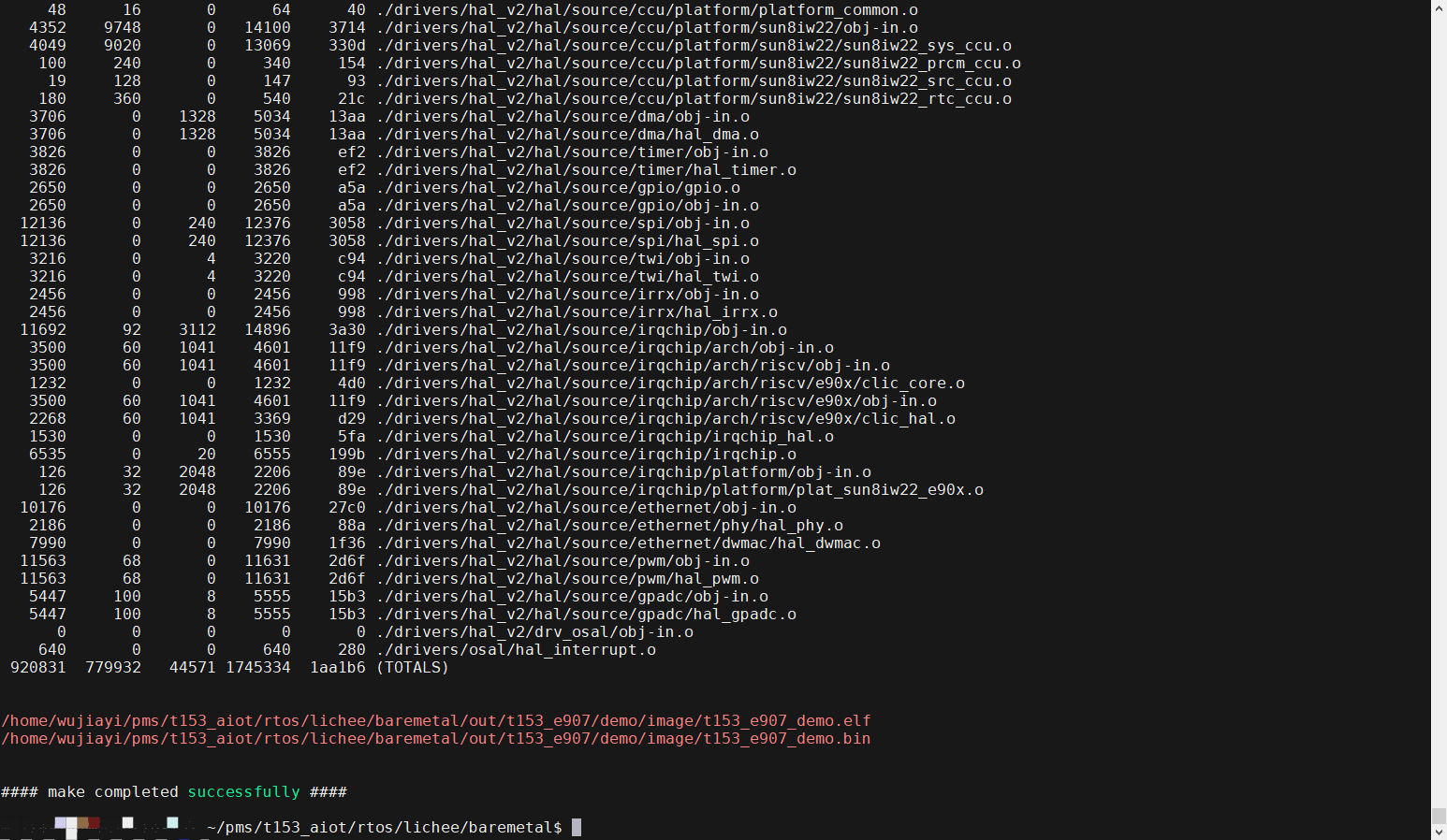

2、然后打开menuconfig,勾选CONFIG_DRIVERS_V2 ,使能HAL_V2 源码编译;SDK 配套方案
已经默认勾选好,客户可使用。
原文第 12 页插图
图2-4: menuconfig 界面
3、然后执行./build.sh 命令进行编译
原文第 12 页插图
图2-5: 固件编译
