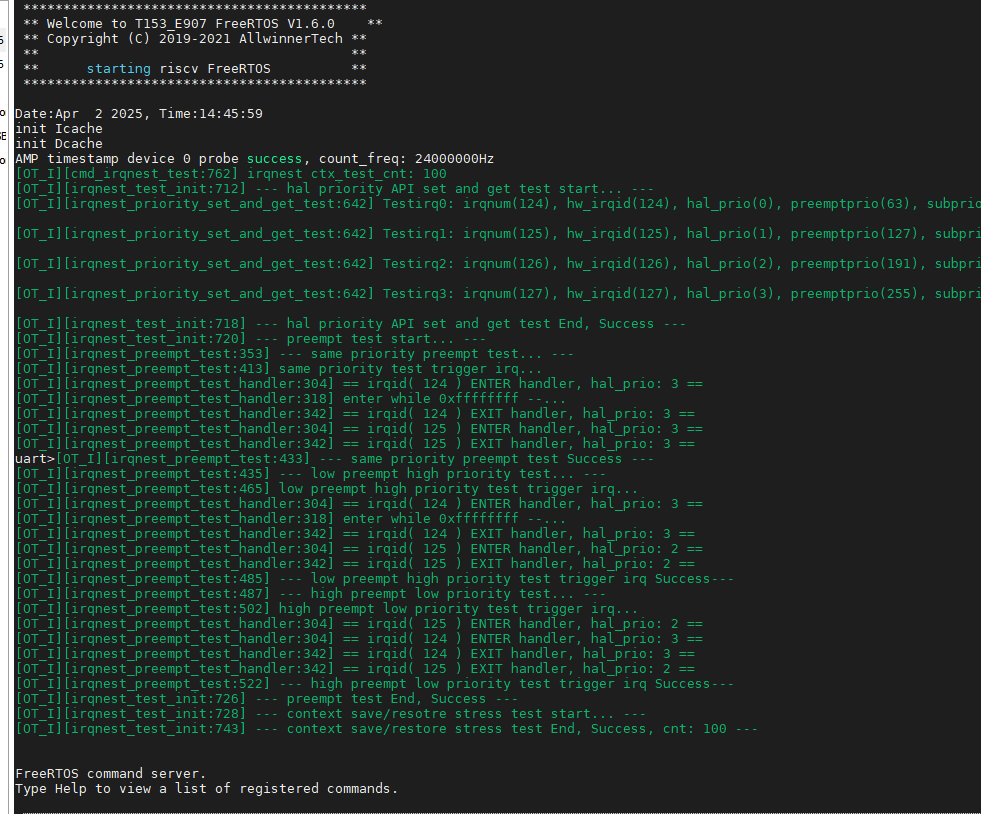

  • CONFIG_IRQNEST_TEST_HW_IRQID_START 表示要测试的起始中断号,抢占的中断会在这个
断号基础上加1,优先级也对应加1。
测试成功的log 如下
原文第 12 页插图
图4-1: 中断嵌套测试例子
