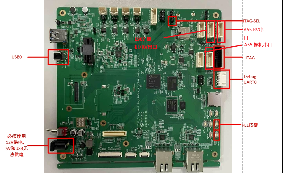

  • T153 串口连接图示:
图3-2
原文第 9 页插图

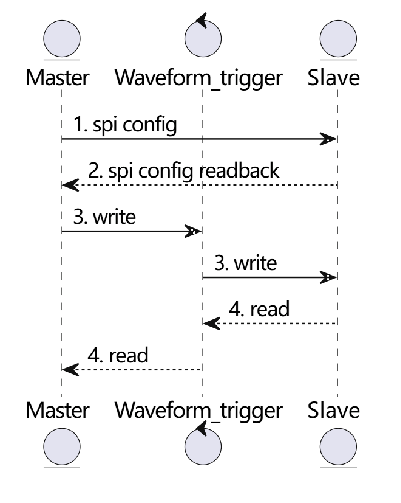

6 开发调试流程
demo 目录位于:rtos/lichee/hal_v2/hal/examples/lbc/ 。
以T153 dma demo 为例,步骤如下。
6.1 适配LBC配置过程需要的SPI
如果LBC 依赖SPI 进行配置,请根据原理图配置引脚、片选,参考rtos/lichee/hal_v2/hal/source/lbc/sunxi_lbc_v2_spi_tool.c ,适配SPI 驱动。
6.2 配置Master
根据原理图配置LBC 引脚:
c_gpio_init(void)

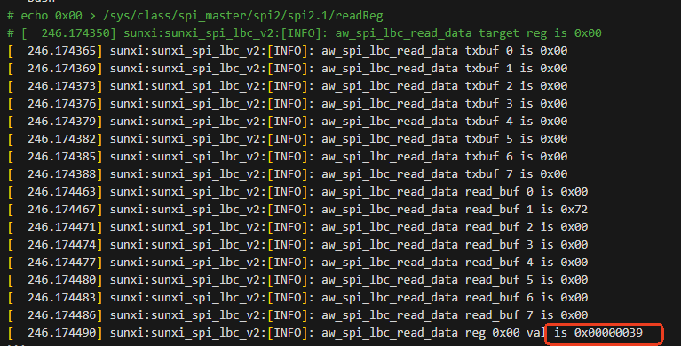

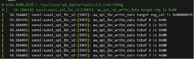

保证SPI 通路正常,数据写入回读正常。

6.5 读写数据不正常排查方法
  1. 定位问题出现的阶段。
图6-3
原文第 25 页插图

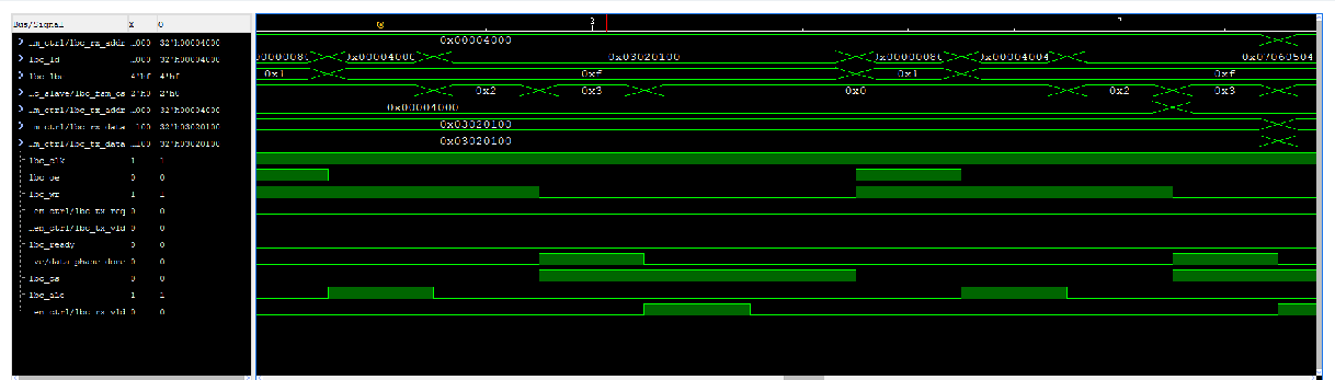

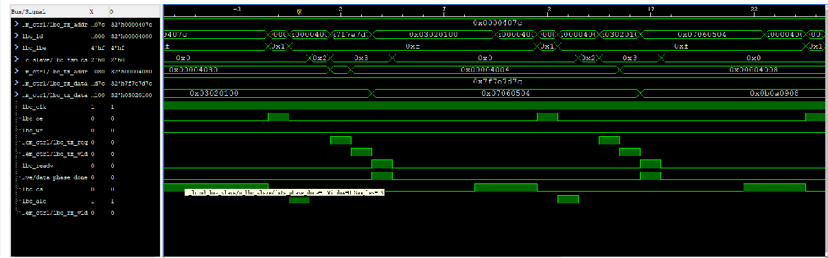

  1. 排查LBC 写过程
  • 确认写入到Slave 的数据是否正常;
  • 写入波形异常则排查Master 端时序参数配置。
图6-4
原文第 26 页插图
过程
  • 确认Slave 发出的数据是否正常;
  • 读取波形异常则排查Slave 端的SPI 配置是否成功;
  • 如果读取波形正常,但是Master 的数据异常,则需要调整Master 端的采样。
图6-5
原文第 26 页插图
