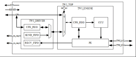

原文第 6 页插图
图2-1: TWI 硬件框图
TWI 控制器的框图如上所示,该控制器支持的标准通信速率为100Kbps,最高通信速率可以达到400Kbps。其中CPUX 域的TWI 控制器时钟源来自于APB2,CPUS 域的S-TWI 时钟源来自于APBS。
TWI 传输数据的方式包括CPU 传输和DMA 运输。
TWI 传输数据有两种模式:drv 和engine。其中drv 是不需要经过cpu host 组包和conctrller 通信的。而engine 则需要经过cpu host 组包和conctrller 通信。drv 模式只支持做主机。
原文第 6 页插图
图2-2: drv 和eng 区别
说明
当前驱动仅支持eng 主机模式。
